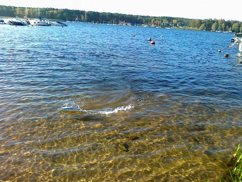

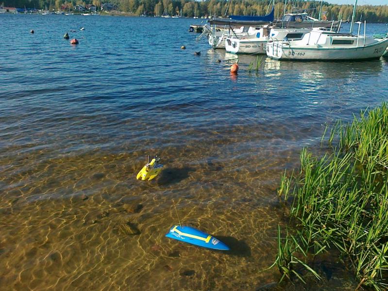

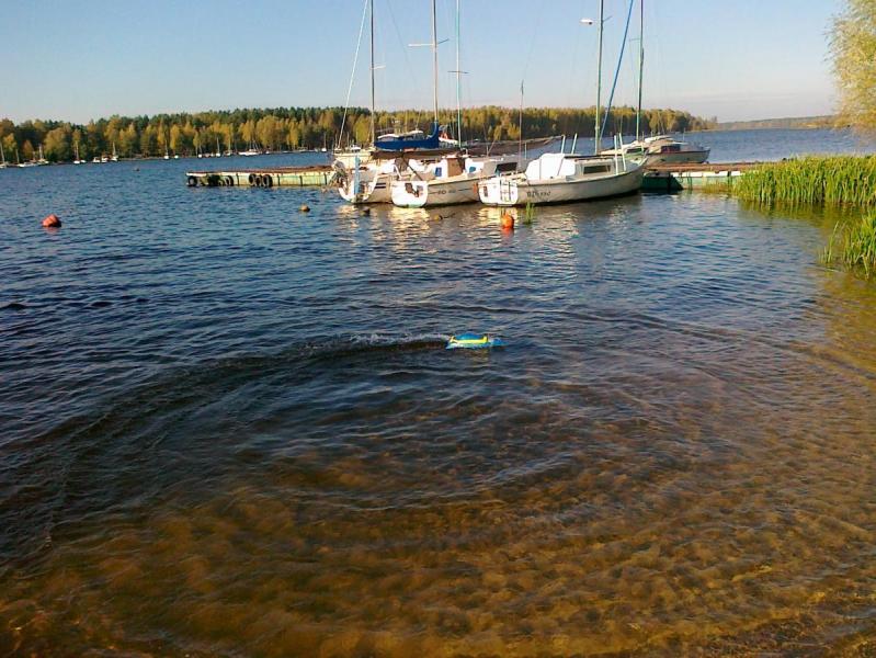

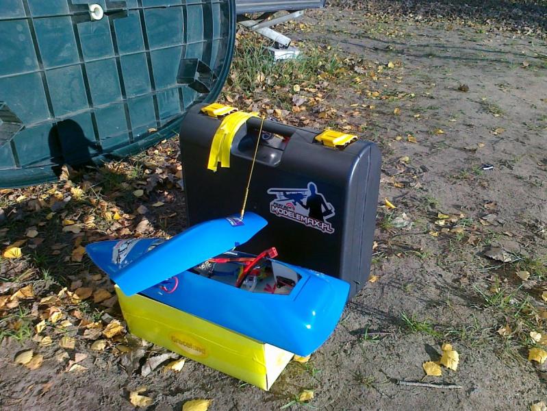

Dzisiaj super dzień - rano latanie w dobrym towarzystwie na łączce w Fordonie a po południu wariackie pływanie ślizgami w marinie klubu "Pasat" w Pieczyskach ze starszym specjalistą ślizgowym Smykiem !! :)  :)  :)
Pogoda super, sezon jakby się nie kończył !! B)  B)  B)
Film i kilka fotek poniżej - oby jeszcze więcej takich dni w roku :D  :D  :D ,
Pozdrowienia !

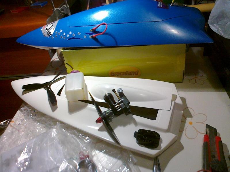

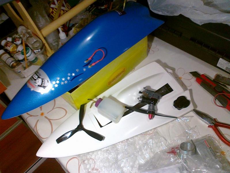

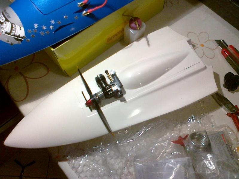

Tak mi się spodobały doświadczenia z airbootem spalinowym i ostatnie ślizgowe szaleństwa Sharkiem w Pieczyskach , że postanowiłem uruchomić w tym roku jeszcze jeden projekt łączący obie te techniki . :)    A że mam sentyment do amerykańskich silników COX-a którymi napędzałem moje wynalazki w latach 70 , postanowiłem że napęd będzie stanowił taki silnik z aktualnej , wznowionej produkcji - RC COX Black Bomber 0,8 cm3., mocą przewyższający nieco elektryczny silnik klasy  400 dedykowany do kadłuba pokazanego na zdjęciu. Chwalą się, że kręci 18000 obr/min na paliwku z dodatkiem 10 % nitrometanu.
Przedstawiam części składowe ( na razie w proszku .. :rolleyes: ) projektu COX-Sideon do którego już mnie łapki świerzbią .... :D  :D  :D
Jak to ma z grubsza wyglądać pokazuje rysunek na dole.
Jak się uda , wodowanie może jeszcze w tym roku  :ph34r: !
