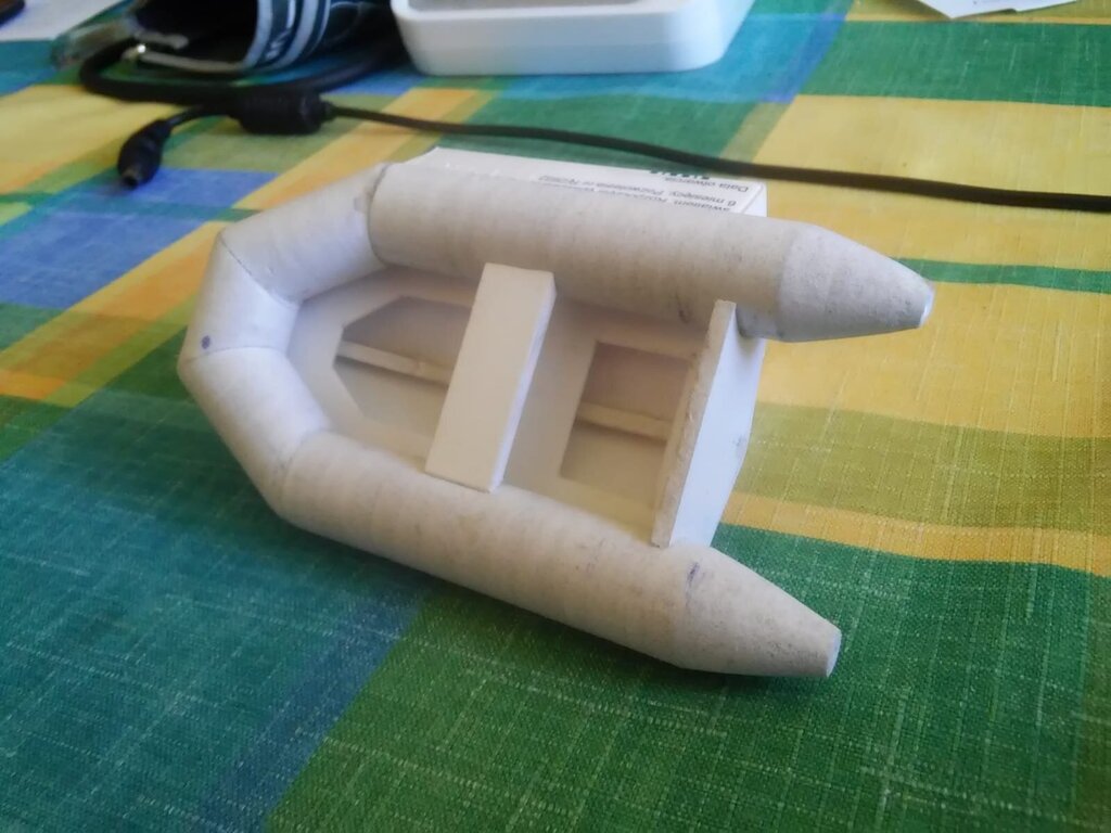

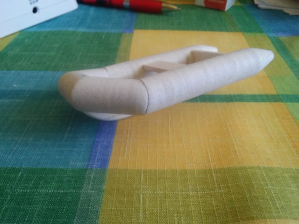

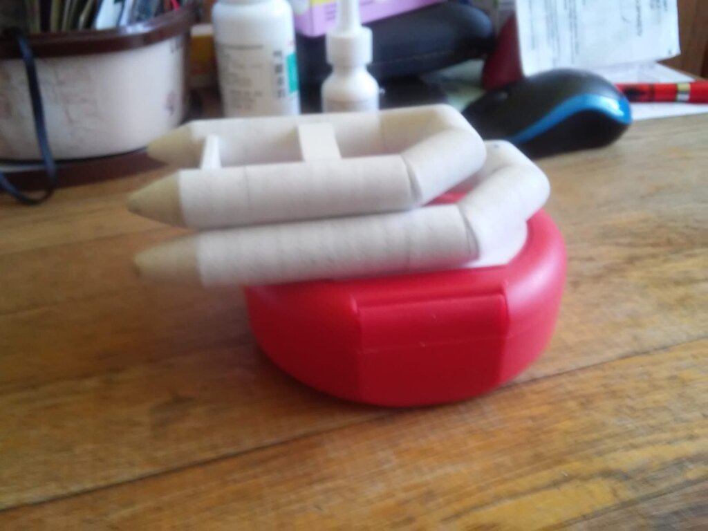

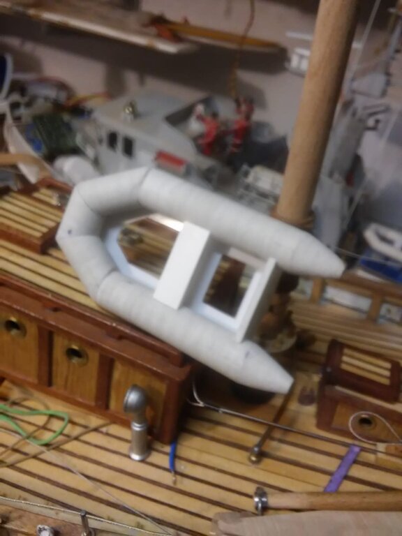

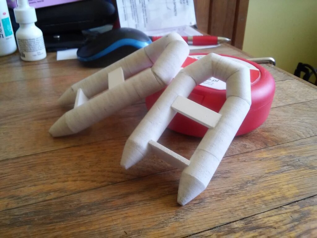

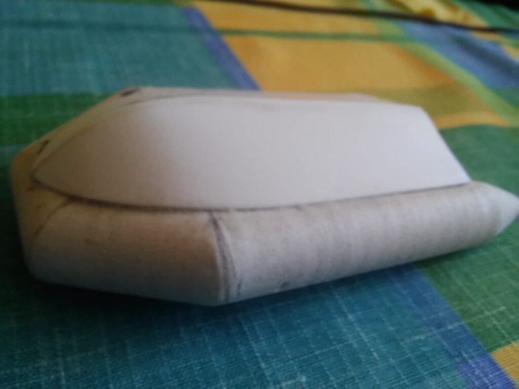

Janusz też finiszuje z budową - sprzęt ratunkowy w trakcie produkcji - wodowanie wkrótce po rozluźnieniu obostrzeń pandemicznych i drugim zastrzyku !!?
Edytowane przez kaszalu
Hejka. Piękny bydgoski akcent i fajne mini pontony ratunkowe ?

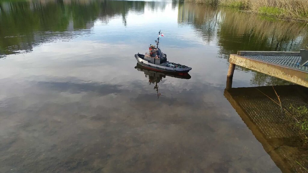

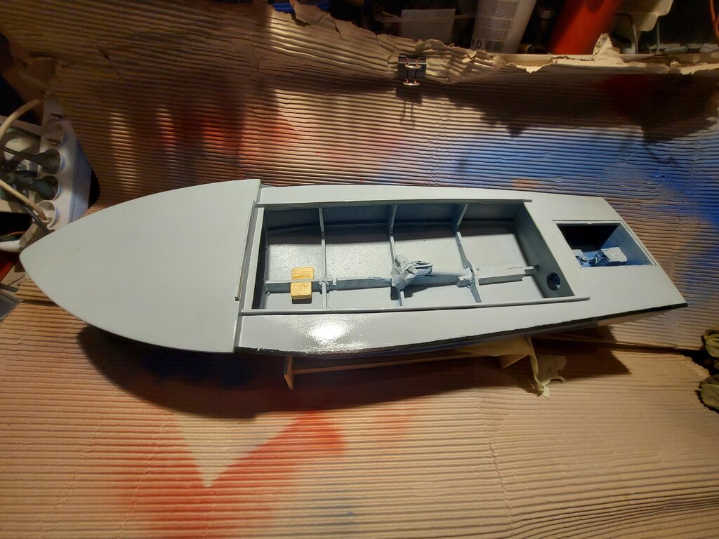

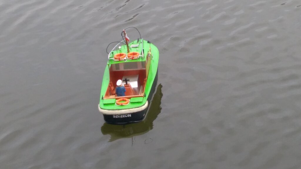

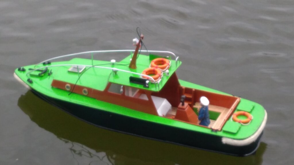

Wczoraj popływała motorówka. Jest przeciek. Przypuszczalne miejsce zalane żywicą. Dołożyłem ciężarków. Na zdjęciu  widać ile brakuje do linii wodnej. Biała kreska na prawym rogu. Zmienię lipola z 3S na 2S i zobaczę jak będzie stała. Zwiększę załogę.

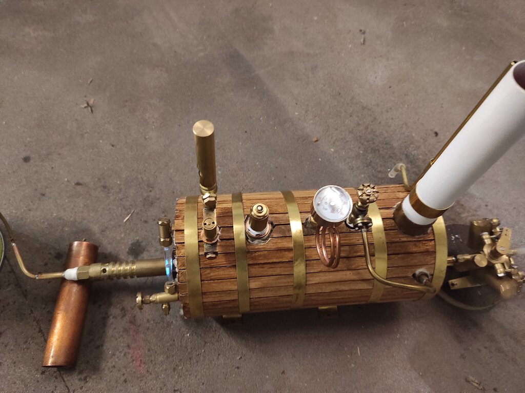

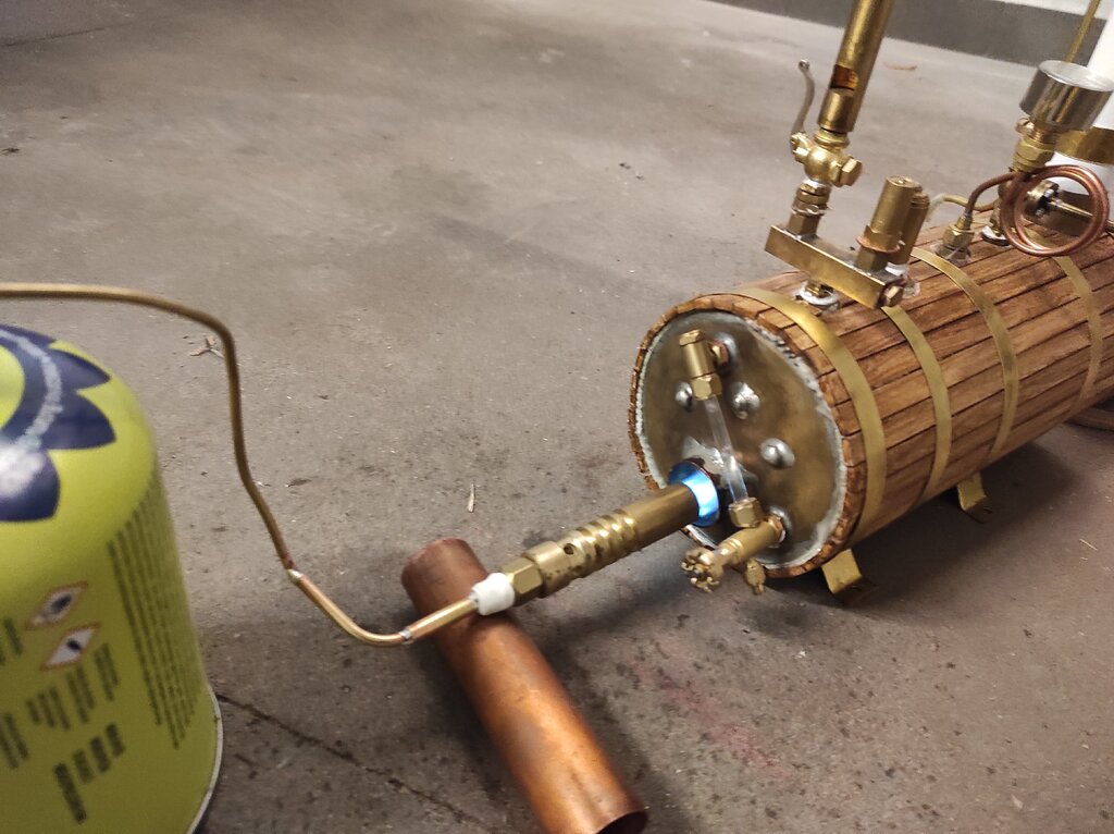

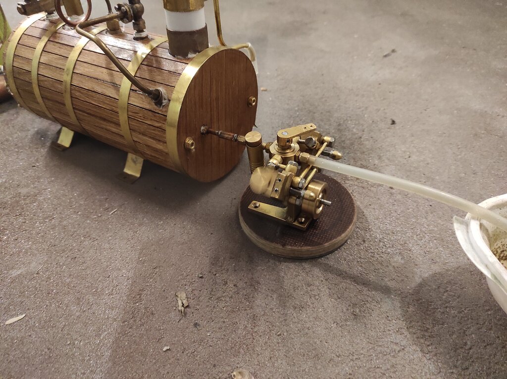

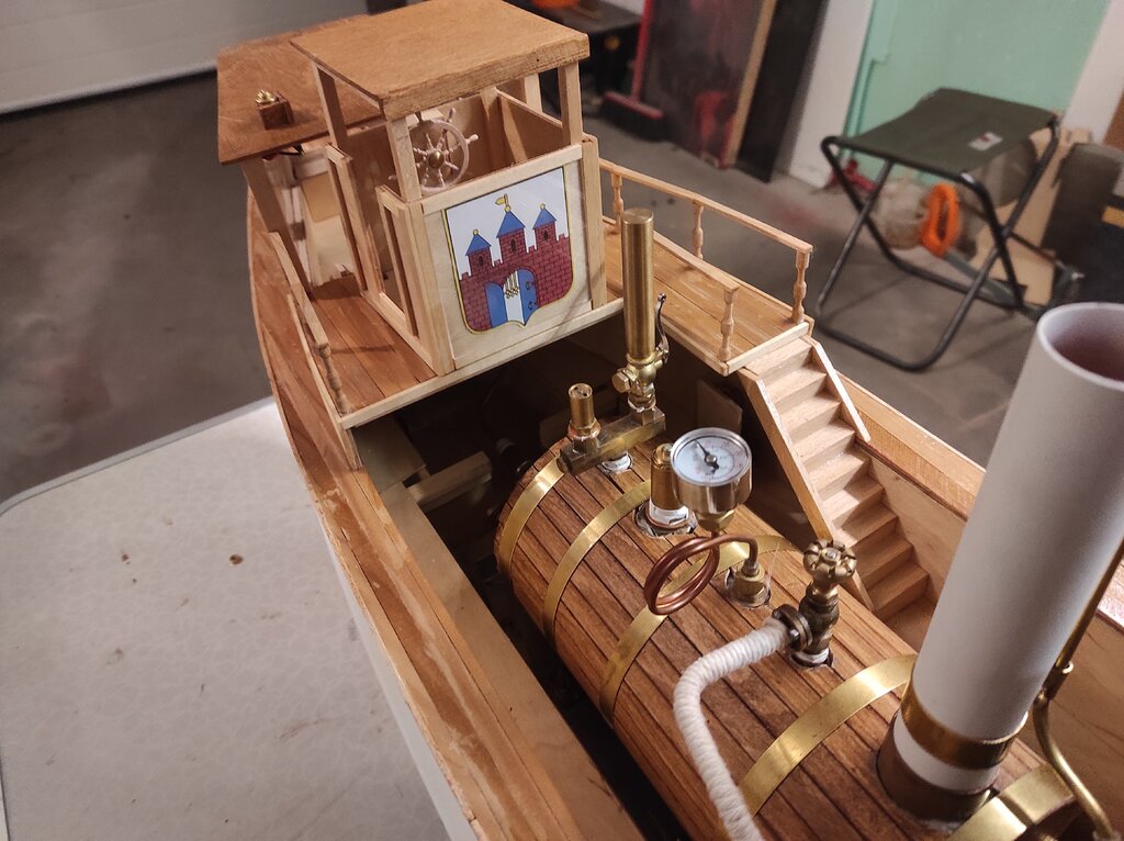

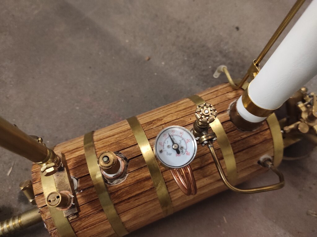

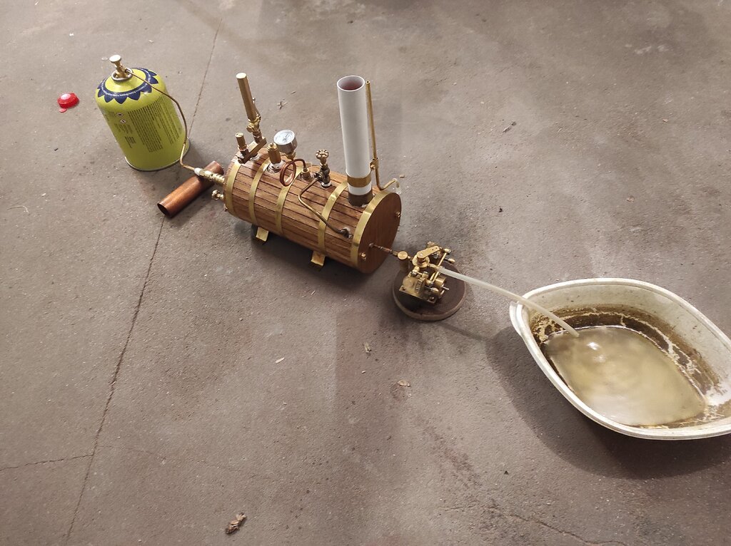

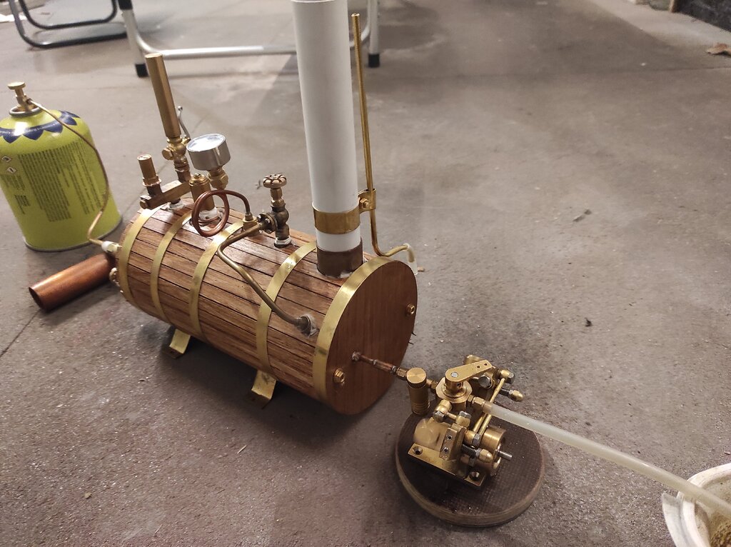

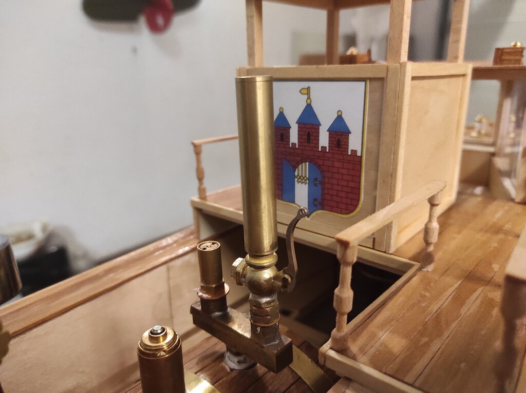

Nadeszła wiekopomna chwila, model wycieczkowca z napędem parowym przeszedł pozytywnie testy stoczniowo/wannowe ?
Musiał być dociążony sześcioma 100g ciężarkami i chyba jeszcze trochę za mało , przecieków na wale nie stwierdzono, maszyna pracuje aż miło.
Większych nie buduję bo mi się ledwo zmieścił w wannie :)
ps: brakuje załogi i jeszcze firanek oraz kilku drobiazgów ale nie wytrzymałem i filmik nagrałem.
Krótki filmik z testów poniżej.

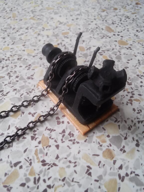

 Januszku ( jamyk ) - piękne rękodzieło : mini pontony ratunkowe i windziorka kotwiczna do Zaruskiego ?

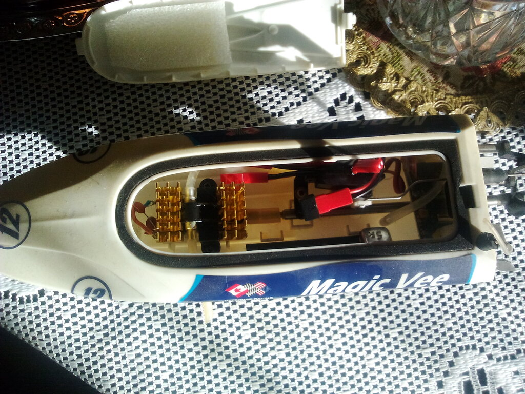

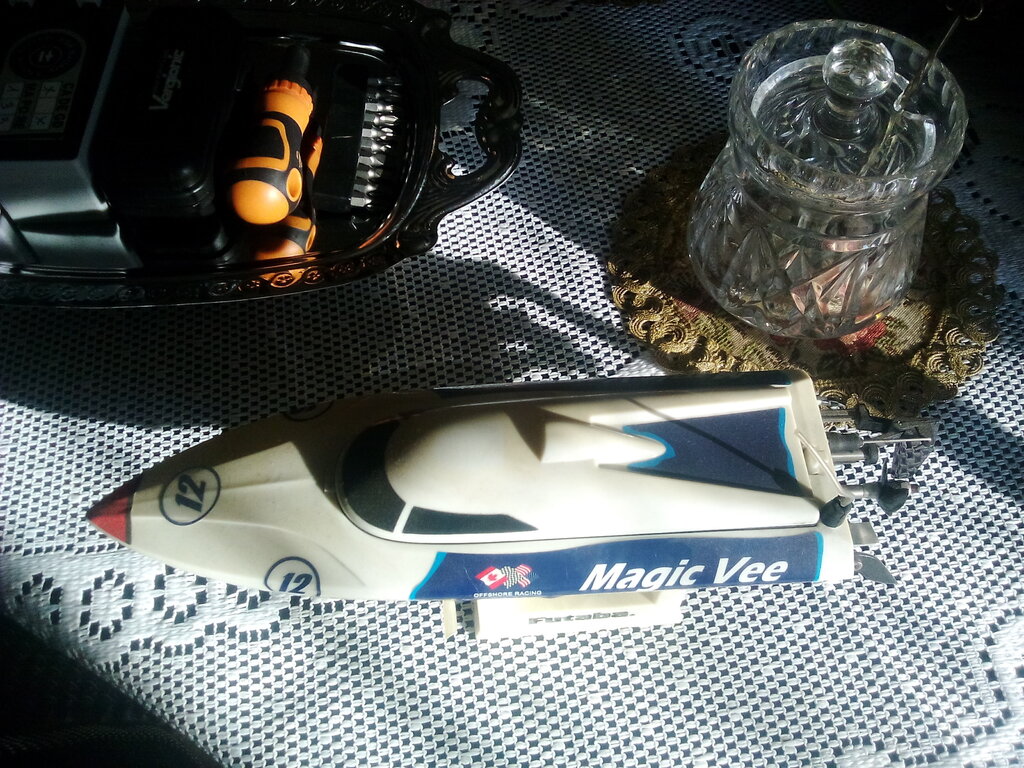

Zmodernizowany dzisiaj mały ścigacz tzw. "Plemnik" dla Mirki:
- dołożone dodatkowe trymery,
- dołożony dodatkowy radiator na silniczek,
- dokonane wyważenie (30-stopni przechyłu na lewą burtę), aby w razie wywrotki sam się podniósł na wodzie (próby wannowe pozytywnie zaliczone),
- nazwa jw. pojawi się wkrótce ... (po odszukaniu kalkomanii).
Niewiele zrobione, a cieszy .....? i pauza ... w końcu sobota i niedziela - DLA RODZINY ?
