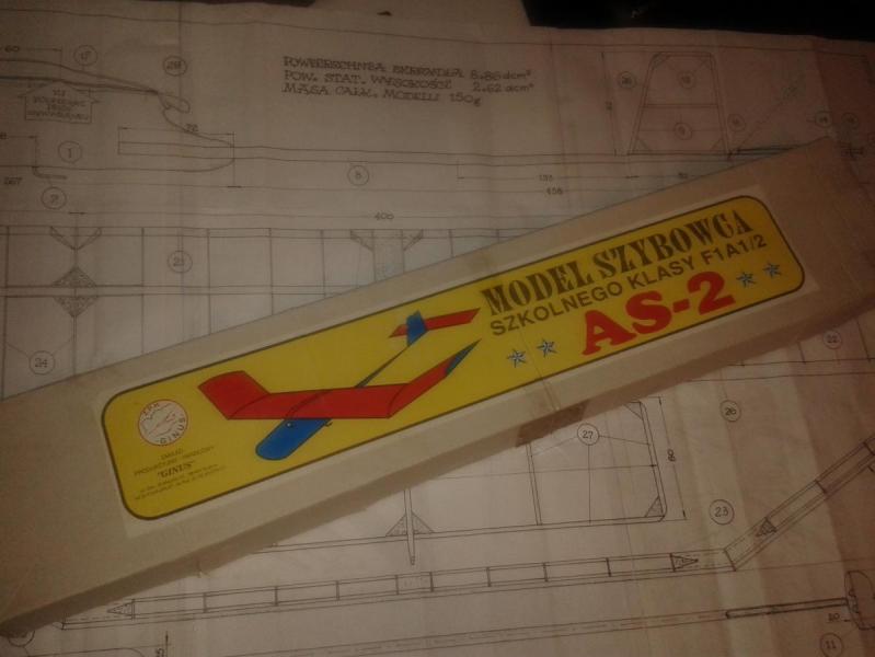

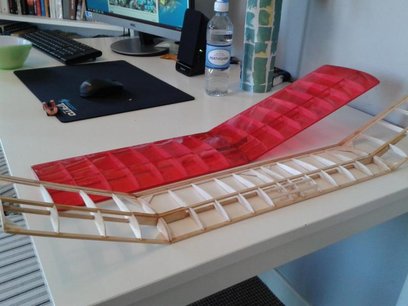

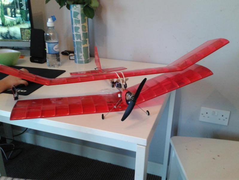

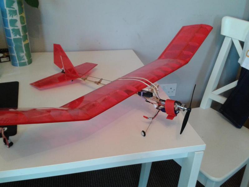

Vesla Opublikowano 19 Września 2014 Autor Opublikowano 19 Września 2014 A oto Patyczak w wersji "dwupłatowej" :-) A tak faktycznie patyczak "dorobił się" drugiego skrzydła. Wykopałem stary zestaw zakupiony lata temu w Centralnej Składnicy Harcerskiej (ktoś jeszcze pamięta to miejsce dziecięcych peregrynacji?). Jest to szybowiec klasy 2F1 "AS" Szybowiec kupiłem lat temu dzieścia i ... zapomniałem o nim :-) znalazł się niedawno. Przyjechał z Polski z partią książek i takich tam. Pomysły na różne wersje patyczaka posunęły mi ideę użycia patyczaka jako platformy badawczej (ale szumna nazwa). Dla różnych skrzydeł. I dalej już poszło... Szybowiec AS czasowo użyczył skrzydła patyczakowi. Skrzydło ma 800mm rozpiętości, cięciwa 120mm, profil wklęsło-wypukły. Węższa niż w patyczaku cięciwa i brak załamania w środkowej części trochę komplikują mocowanie. Skrzydła leżą na płask przytrzymane gumkami. Ale przed pierwszym lotem coś wymyślę. Może małe rzepy. Muszę tylko sprawdzić wyważenie i miejsce mocowania skrzydła (bardziej z przodu czy też bliżej ogona). Można to policzyć ale zobaczę czy będzie chciało mi się liczyć czy eksperymentować :-0 Na tym profilu powinienem wyważać w 40% cięciwy (w/g Shiera). A tak wygląda w wersji do startu: Ze względu na budowę skrzydła (listwy sosnowe) i jego wielkość, masa startowa patyczaka wzrosła do 150g. Liczę, że skrzydło to wynagrodzi i mam nadzieję na powolne szybowanie :-) Obciążenie powierzchni wychodzi 15,62 G/dm2. I znowu wrócę do W. Shiera i jednego z jego zestawień w którym dla profilu wklęsło-wypukłego i przy takim obciążeniu prędkość lotu ślizgowego to 4,5 m/s (16,2 km/h). (Niestety nie mam jak tego zmierzyć). Poprzednie skrzydło do patyczaka jest mniejsze ale lżejsze i tam wychodzą podobne wartości. :-) No tak, powinien policzyć Jeszce powierzchnię sterów wysokości. :-) To jeszcze zmniejszy obciążenie. Ale wolniej już chyba nie poleci ;-) To tyle jeżeli chodzi o teorię. Czas na praktykę. Jak się utrzyma pogoda to może jutro oblatam to skrzydełko. No i filmik zrobię :-) BTW. Ten szybowiec, AS, też powstanie... w wersji patyczakowej. Tylko może mocniejszy silnik będzie potrzebował. Zobaczymy :-) Jak tam wasze Patyczaki?
