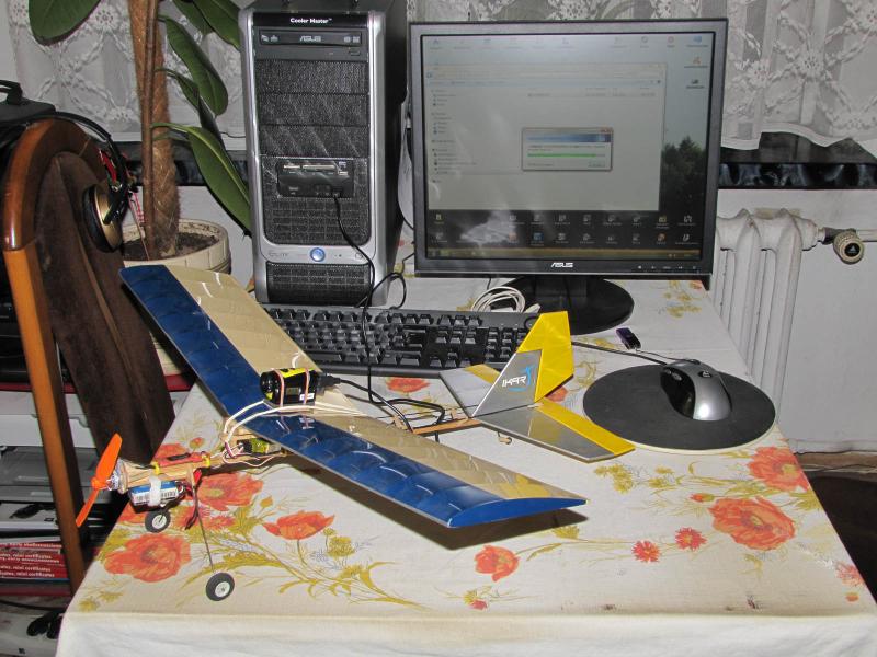

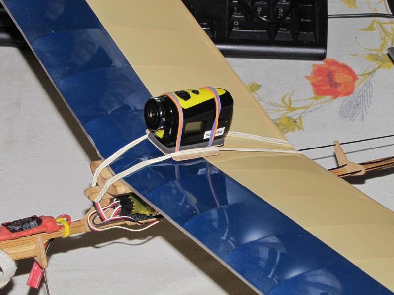

Olecki75 Opublikowano 3 Listopada 2015 Opublikowano 3 Listopada 2015 A to mój zestawik z łąki i pomnika: Kamerka 26g nie robi na Patyczaku wrażenia. Tak to wygląda:
