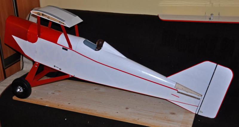

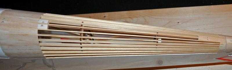

Pioterek Opublikowano 17 Listopada 2014 Autor Opublikowano 17 Listopada 2014 Ażeby dobrze pokryć górną część modelu zrobiłem wypełnienia między listwami na początku i końcu konstrukcji. Wypełnienie listew za kabiną pilota jest zgodne z oryginałem konstrukcji samolotu natomiast wypełnienie tylne (15 mm) ma za zadanie dobrze przytrzymać napiętą folię. Góra kadłuba została pokryta folią i napięta. Wyszło całkiem ładnie. Niestety na zdjęciach ze względu na połysk folii i lampę błyskową nie widać dobrze pod folią listew konstrukcji - w rzeczywistości są dobrze widoczne. Ponieważ zakupiłem folię z klejem mogę zacząć wykonywać przymiarki zdobień.

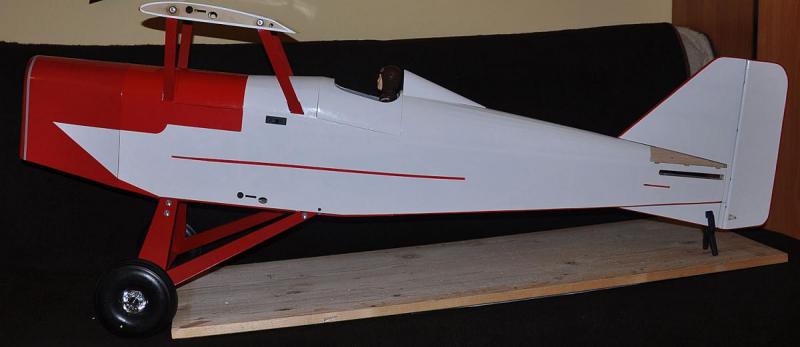

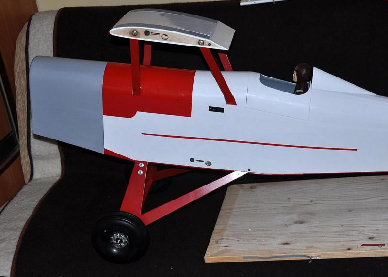

Pioterek Opublikowano 18 Listopada 2014 Autor Opublikowano 18 Listopada 2014 Dzisiaj skończyłem maskę silnika ze zdobieniami (no może jeszcze pooznaczam flamastrem nity) . Okazało się, że moja farba czerwona (pozostałość po PZL p.24) ni jak nie da się zgrać kolorystycznie z kolorem czerwonej folii termokurczliwej, więc zmuszony byłem pokryć maskę silnika folią samoprzylepną, której czerwień była wystarczająco zbliżona. Taką wyklejkę robiłem pierwszy raz. Robi się ją całkiem sympatycznie stosując podkład wodny i później jej wyciskanie że by kawałki foli można było precyzyjnie dopasować (poprzesuwać) do siebie. A wyszło tak: Próba rozjaśnienia czerwieni na masce - nie wyszło jak trzeba Maska silnika oklejona folią samoprzyklepną: Nierówności od widoczne w powiększeniu zdjęcia to cienie od lampy błyskowej - w rzeczywistości jest równo.
Emhyrion Opublikowano 18 Listopada 2014 Opublikowano 18 Listopada 2014 Fajnie. Pomaluj jeszcze włącznik na biało
olo Opublikowano 19 Listopada 2014 Opublikowano 19 Listopada 2014 Włącznik najlepiej przenieś do kabiny bo w samolotach jest ich tam najwięcej Model jest fajny ale mi nie pasują i podobają się te śruby z mocowania podwozia do kadłuba. Sam bym w to miejsce dał nakrętki kłowe i śruby bym wkręcał od spodu a te golenie były by wtedy całe czerwone.
Pioterek Opublikowano 19 Listopada 2014 Autor Opublikowano 19 Listopada 2014 Ten model wyjątkowo będzie miał wyposażenie kabiny firmowe z Arizonamodels (taki prezent od Syna), więc nie można umieścić wyłącznika w kabinie, żeby nie psuć wyglądu kokpitu. Nakrętki kłowe, o ile dobrze rozumiem potrzebują miękkiego podłoża aby się wbić i ustabilizować. Podwozie wykonane jest ze sztywnego laminatu szklanego i płyty węglowej.
olo Opublikowano 19 Listopada 2014 Opublikowano 19 Listopada 2014 Nakrętki kłowe to jeden ze sposobów żeby tego nie było widać. Do zdjęć model mógłby też pozować w kołach ze swojej epoki w w tych zasuwać po lotnisku
Pioterek Opublikowano 19 Listopada 2014 Autor Opublikowano 19 Listopada 2014 O kołach już pisałem wcześniej że mają wysoki profil dla amortyzacji i są do oblotu i latania treningowego. Na spotkania modelarskie koła będą miały boczne talerze lub będą bardziej makietowe. Na poprzednich zdjęciach występują też koła z nakładkami.Dzięki za opinie.

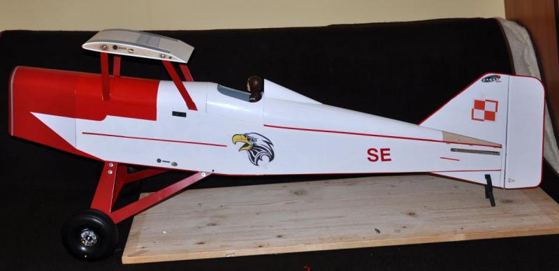

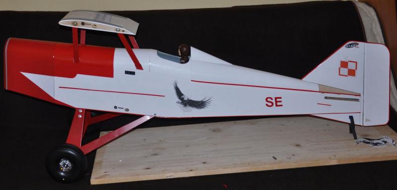

Pioterek Opublikowano 20 Listopada 2014 Autor Opublikowano 20 Listopada 2014 Pracuję nad próbami zdobienia kadłuba. a może tak ?
Viper Opublikowano 20 Listopada 2014 Opublikowano 20 Listopada 2014 Fajny ten orzeł. Jak to zrobiłeś? Wydruk na folię, czy jakiś specjalny papier? I jak kleiłeś?
Pioterek Opublikowano 20 Listopada 2014 Autor Opublikowano 20 Listopada 2014 Fajny ten orzeł. Jak to zrobiłeś? Wydruk na folię, czy jakiś specjalny papier? I jak kleiłeś? Na razie wydrukowałem na drukarce domowej dla przymiarki, potem pójdzie na laser z transparentną folią samoprzylepną.
robertus Opublikowano 20 Listopada 2014 Opublikowano 20 Listopada 2014 Nie dawaj tego orła Piotrze. Kojarzy mi się z naklejkami na ciężarówce. Lepsze jakies logo istniejącego dywizjonu czy pułku.
Pioterek Opublikowano 20 Listopada 2014 Autor Opublikowano 20 Listopada 2014 Nie dawaj tego orła Piotrze. Kojarzy mi się z naklejkami na ciężarówce. Lepsze jakies logo istniejącego dywizjonu czy pułku. Jak dam godło pułku (a nie wiem czy w tamtych - mówię o Polsce i wojnie z bolszewikami , czasach już istniały związki lotnicze, bo raczej były to samoloty rozproszone po jednostkach do celów rozpoznawczych) to popełnię kolejną nieprawidłowość w oznakowaniu modelu. Szukałem jakiegoś indywidualnego oznakowania maszyny jakie piloci mogli sobie wymalowywać na kadłubie swojego własnego samolotu. Pomysł drapieżnego ptaka w locie sam w sobie nie jest zły, ale ładniejszego (ekspresyjnego) orła Bielika nie znalazłem w internecie. A jak sam widzisz jednym się podoba innym nie. No nie dziwi mnie fakt że kierowcy ciężarówek przejęli tradycję lotnictwa z czasów IWW, każdy chce się czymś wyróżniać. Poszukam reszce jakiegoś obrazka sokoła no ale orzeł to orzeł :-). To co prezentuję to są przymiarki. Ci którzy wykonują makiety mają w tym miejscu łatwiej bo robią ściśle według rysunków i fotografii - ja czasami muszę coś wymyślić. ten też nie jest zły - znak musi być wyrazisty i agresywny jak myśliwiec:
skipper Opublikowano 20 Listopada 2014 Opublikowano 20 Listopada 2014 Tylko nie bielik, bielik to generalnie ptak o lichym charakterze, często żywi się padliną i uprawia złodziejstwo wśród innych szponiastych. No i to nie orzeł.
Pioterek Opublikowano 20 Listopada 2014 Autor Opublikowano 20 Listopada 2014 Tylko nie bielik, bielik to generalnie ptak o lichym charakterze, często żywi się padliną i uprawia złodziejstwo wśród innych szponiastych. No i to nie orzeł. Masz rację, ale takiego Bielika sobie wybraliśmy za godło i od Piasta pozostał. To zdobienie jest chyba leprze - jest wyraziste i mnie j szczegółów więc i dobrze wpada w oko.
Emhyrion Opublikowano 20 Listopada 2014 Opublikowano 20 Listopada 2014 Grafika na samolocie generalnie im prostsza tym "prawdziwsza". Namalowanie takiego orła ze skrzydłami to wiele godzin pracy, nie robiło się takich rzeczy na bojowych samolotach, nie było czasu i nie było takich artystów. Druga propozycja o wiele lepsza jest moim zdaniem. Choć poszukałbym jeszcze czegoś prostego, ale ze skrzydłami No i odpuść sobie ten napis FASST. Szpeci całość... Zamiast niego dałbym SE5a na końcówce statecznika, a jakiś numer seryjny albo inny napis na ogonie
Pioterek Opublikowano 20 Listopada 2014 Autor Opublikowano 20 Listopada 2014 Znak Fasst jest już moją taką tradycją - każdy z moich modeli ma ten znak na ogonie. Wiadomo że to model RC więc nie ma co ukrywać. Jak dołożę orła ze skrzydłami dojdzie ilość szczegółów - znak z bliska będzie fajny, ale z daleka w powietrzu mało czytelny. Z numerami masz rację coś pokombinuję. Przykład orła uproszonego ze skrzydłami
Emhyrion Opublikowano 20 Listopada 2014 Opublikowano 20 Listopada 2014 Jak chcesz... Są orły i orły. Ten co podałeś rzeczywiście jest nieczytelny. Bardziej mi chodziło o coś takiego co dałem na Albatrosie: http://images63.fotosik.pl/912/d58f03870fa04432med.jpg Oczywiście nie chodzi o to, żebyś dawał taką wronę, tylko podaję jako przykład prostej i czytelnej grafiki.
