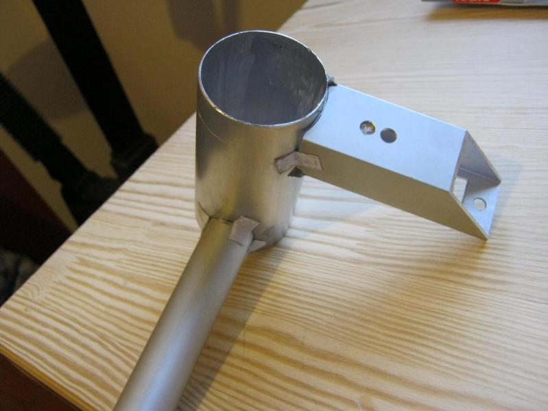

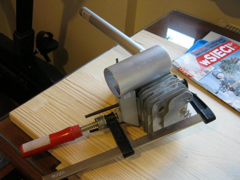

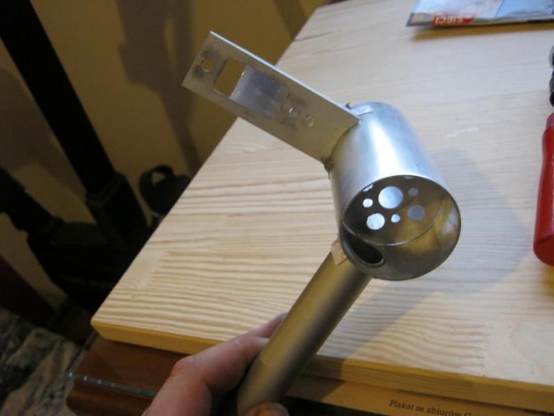

Grifon Opublikowano 31 Sierpnia 2014 Autor Opublikowano 31 Sierpnia 2014 Prace trwają cały czas głównie w weekendy (bo robota do wieczora) Dzisiaj zebrałem pierwsze baty przy toczeniu aluminium , do końca tygodnia powinienem dać tłumik do spawania. Stale, silniki to nie moja materia, ale przyznam, jest ciekawie. O odpaleniu jeszcze nie myśle, pewnie gdzieś za miesiąc. A co do tych jednostek to nie apteka, jak chce coś policzyć to podstawiam równanie PI razy dzrwi i wynik jest zawsze prawidłowy.
Grifon Opublikowano 6 Września 2014 Autor Opublikowano 6 Września 2014 Niestety spawanie dopiero w poniedziałek, brakuje jeszcze zaślepki na kolektor, ale to na jutro. 1
Grifon Opublikowano 8 Września 2014 Autor Opublikowano 8 Września 2014 Jarku, ta rura jest dosyć sztywna przednia śruba będzie dociskać dna rury wiec nie mam problemu druga będzie przechodzić przez dwie ścianki, ale tam wzmocniłem ją aluminiowym walcem. Jak się zacznie zginać to poprawie. Tym się nie przejmuje, przejmuje się czymś innym, ale o tym za kilka dni napisze jak się wyjaśni.

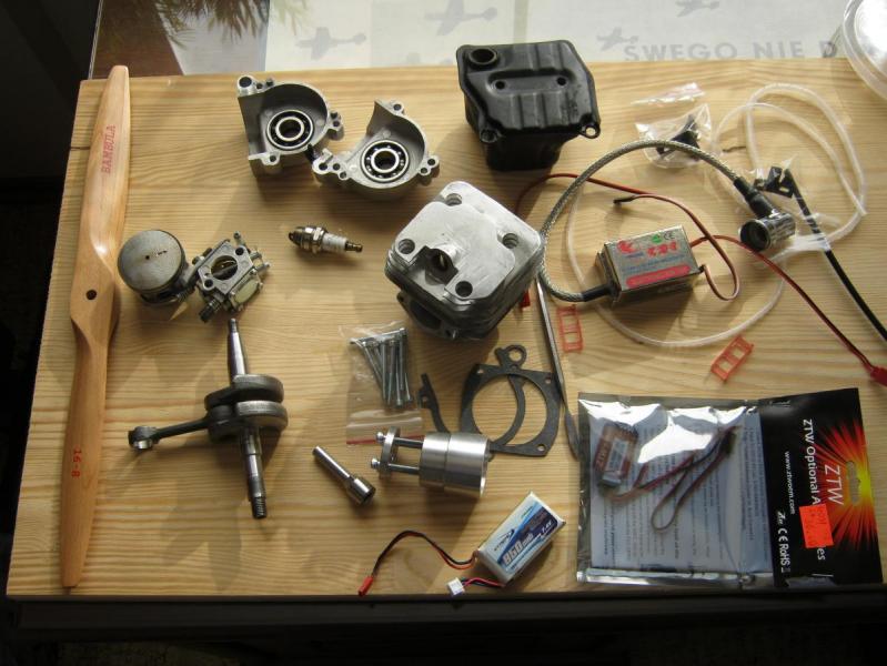

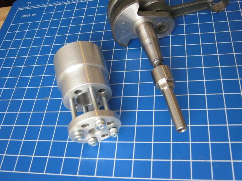

Grifon Opublikowano 25 Października 2014 Autor Opublikowano 25 Października 2014 Uprzedzając pytanie o umarciu tematu zamieszczam na zdjęciach stan obecny, miałem dzisiaj poskładać, ale po kąpieli w benzynie ekstrakcyjnej są jeszcze jakies opiłki. W poniedziałek w pracy przedmucham powietrzem i przewierce śmigło pod śruby, bym sam przewiercił ale mi chamy ukradli wiertarke kolumnową. Odnośnie piasty i tłumika to sam nie toczyłem moja nowa chińska tokarka już zdążyła się popsuć, w ramach reklamacji już ją zrobili. Toczeniem piasty zają się nasz kolega Kuba, któremu dziekuje za wkład w budowę silnika, fajnie to wygląda, piasta jest skomplikowana, ale pewna. silnik złoże w następny weekend a na 11 listopada będzie pierwsze odpalanie, 1
