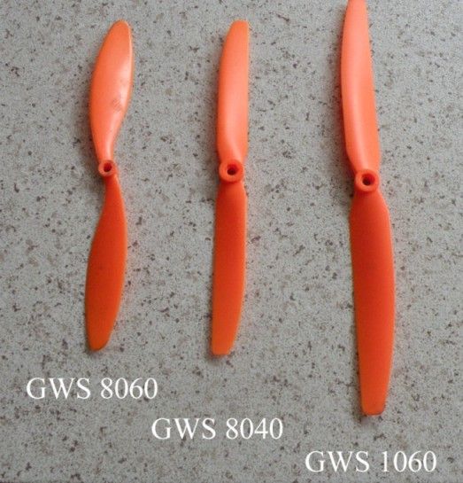

Gdyby się tu zjawił gospodarz tematu Rafał to zdradził byś jeszcze jakie śmigło założyłeś do swojego potwora ?? startujesz z ziemi , wyrywasz go z wody , warto by wiedzieć jakim śmigłem się napędzasz :)

W moim modelu i przy moim silniku latałem na śmigle GWS 8060 ale wczoraj zrobiłem też próby na GWS 8040 i też latał. Generalnie śmigło dobieram według zaleceń producenta silnika.

Zrobiłem testy MAGNUM z takimi śmigłami:
Próby wypadły pomyślnie. W czasie startu z największym śmigłem model schodzi z kierunku na rozbiegu ale to nie wina śmigła tylko zanieczyszczeń, które dostały się pomiędzy koło a jego osłonę.
Znalazłem też później jeszcze jedno śmigło ale nie wiem jaki ma skok bo nie ma oznaczeń. Na nim model też lata.
Niestety nie mam hamowni , na której mógłbym sprawdzić przy jakim śmigle napęd jest najbardziej wydajny.  Producent silnika zaleca następujące śmigła: 8x4 ( 3S )  i 10x4,7 ( 2S )

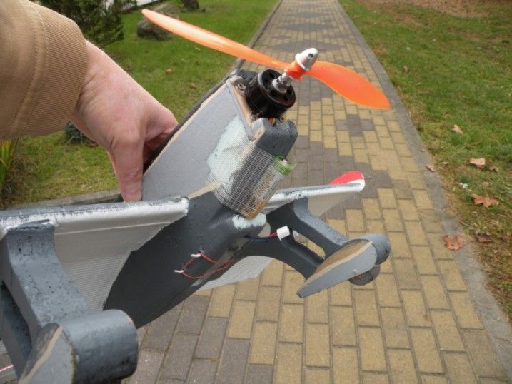

Silnik ma skłon 3 stopnie w dół. Odchylenia na bok uzyskałem podkładając z jednej strony pod krzyżak silnika kawałek sklejki grubości 2 mm. Przyznam, że długi czas latałem bez odchylenia w bok i nie było problemów, trymowałem to sterem kierunku. Jak jutro pogoda dopisze to wyjmę ta podkładkę i zobaczę czy będzie umiał prosto lecieć.

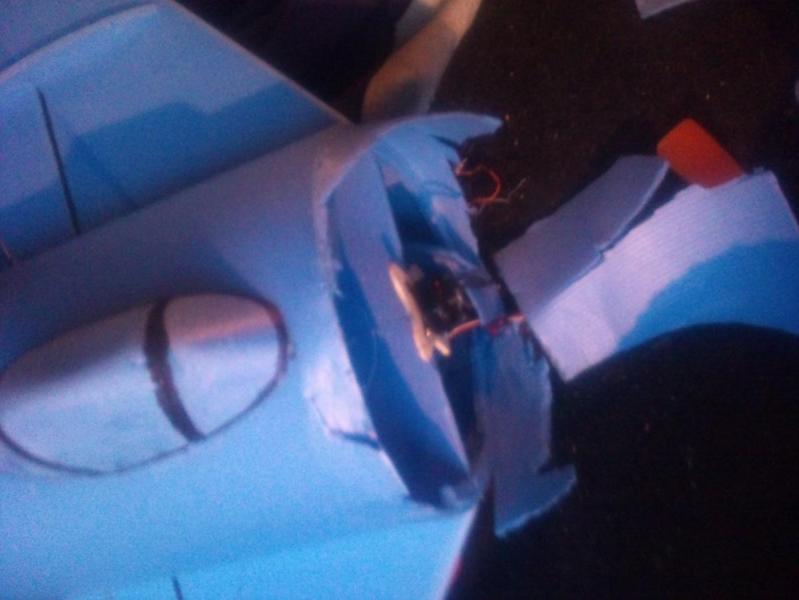

polamany kadlub orczyk w SW,smiglo,i plozy.

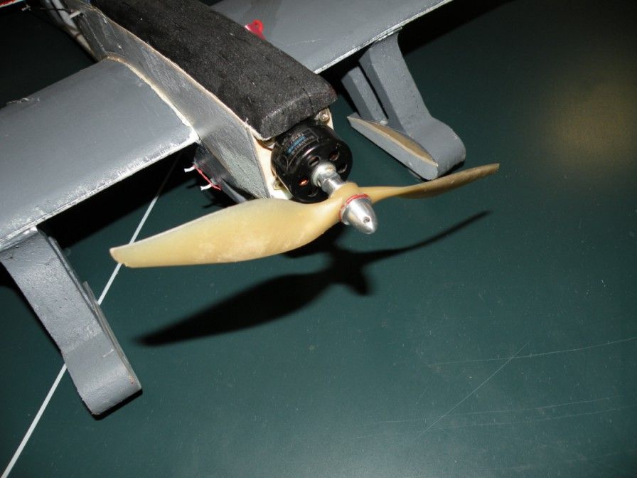

Moj Magnum,teraz ostro daje w prawo,i bardzo zadziera dziob,poszedlem rada kolegi Marcina,ktory tutaj napisal zebym cofnal baterie do tylu o cm,nie twierdze ze jego wina,szukam rozwiazania tylko.Jak moze ktos z was ogladal moj pierwszy filmik z MGM.ktory tu zamiescilem,tam widac jak samolot zachowuje sie skrecajac w lewo,to samo teraz sie robilo tylko w prawo.Tamto pierwsze smiglo sie polamalo,wiec pojechalem,kupilem drugi zestaw,tak ,kupilem,bez spr.i.t.d.zalozylem nowo kupione i trzeba bylo zmienic kabelki bo ciag robilo do przodu,wiec mysle ze sam sobie odpowiedzialem dlaczego tak sie dzieje.Sledze temat,wiec ostatnio przeczytalem wasze posty o wyklonie silnika,ktorego u mnie brak,mam nadzieje ze dzisiaj jeszcze zrobie poprawki i jutro bedzie zdatny do nauki.Obecne smiglo ktore mam to GF?nie mam czasu szukac co oznacza,wiec moze ktos mi tu szybko odp.?

Tylko jak z tym wykłonem teraz ? Na poprzednim śmigle powinien być w prawo stojąc za modelem ,jak teraz śmigło kręci się w drugą strone to ma być w lewo ? Wyjaśniało by to trochę sciąganie modelu na lewo prawo .
No wlasnie Elkojote,moj kreci sie w lewo,a skreca w prawo wiec wyklon zrobie 2/3 mm w lewo,to wtedy nie powinien skrecac w prawo,tylko czy te plozy nie beda negatywnie wplywac na lot,a raczej na ich brak?
Model naprawde nie jest taki kapryśny ,środek cieżkosci zrób na 1/3 cięciwy i musi lecieć . Ja na śmigle 8x4 muszę dać 3/4 gazu i ładnie rzucić prosto przed siebie. Ja zrobiłem spory wykłon bo taki mam w Lazy Bee i leci prosciutko przed siebie tym latadłem gwarantuje że miał byś 100 na 100 udanych startów. Nie wiem na ile to pomoże Magnum bo jeszcze nie testowałem jak lata z wykłonem.

Jeśli faktyczne potrzebujesz aż takiego wykłonu (i to w lewo - bo zdjęcie jest od góry?), to masz coś bardzo mocno nie tak z geometrią modelu...
Generalnie to skłon i wyklon się reguluje na samym końcu. Najpierw trzeba sprawdzić czy model trzyma geometrię. Potem środek ciężkości - i najlepiej to sprawdzić idąc gdzieś "w krzaki" i patrząc jak szybuje.
Dopiero na koniec lot silnikowy i kontrola katów zamocowania silnika.
