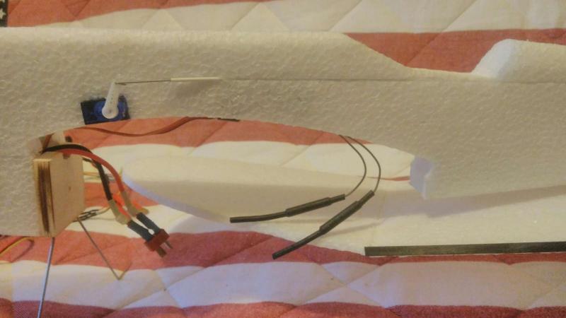

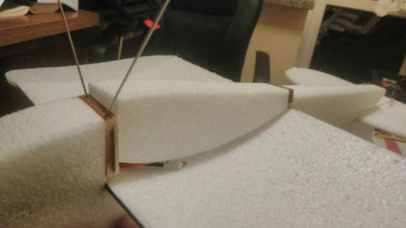

A co do kłopotów z bowdenami -możliwe że układałes puste rurki w nacięciu a powinno sie to robić z wsunietym drutem - zwiększa to sztywność i dzięki temu zmniejsza powstanie ewentualnych  zagięć    utrudniających potem  pracę bowdena .
Wklejony pancerzyk bowdena przy okazji usztywnił by tylną część kadłuba .
Układałem bowdeny wraz z cięgnem i kontrolowałem opory podczas wciskania. Błąd musiał wystąpić podczas nacinania kadłuba. Nożyk szedł przy linijce, ale może w głębi falował. Oczywiście, że miałem zamiar usztywnić kadłub wyłącznie wklejonymi bowdenami ale musiałem zastosować pręty węglowe. Chyba stąd teraz mam problem z wyważeniem, bo mam nieco cięższy ogon. Pakietu już dalej nie da się przesunąć bo przeszkadza wręga podwozia. W ten sposób waga 220 gramów (niższa niż u oryginału) niestety będzie się musiała zwiększyć. Planuję doważyć nos kołpakiem montowanym do śmigła. To będzie najlżejsze wyjście.
W walce z wagą poskracałem wszystkie przewody żeby ich nie upychać na siłę. Odbiornik oczywiście będzie zakryty klapką.

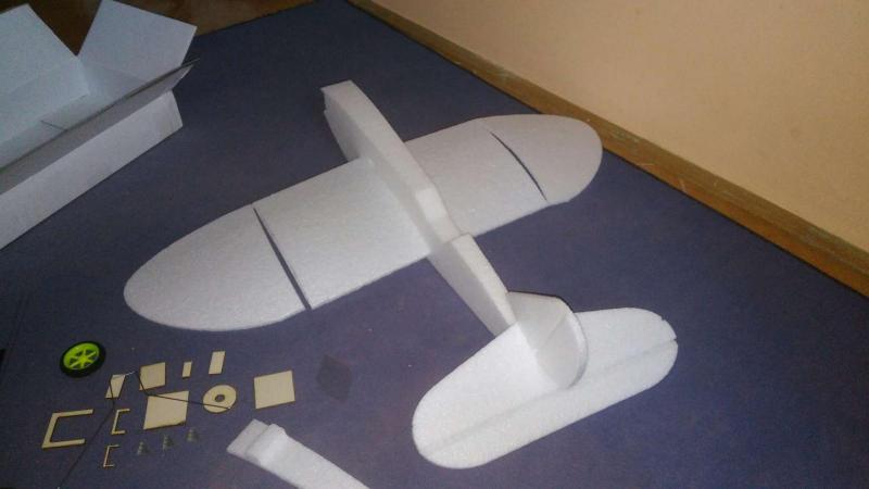

Witam,

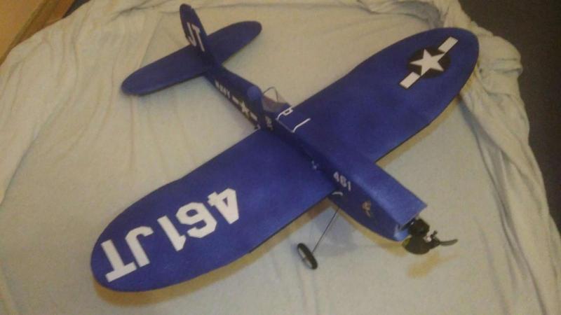

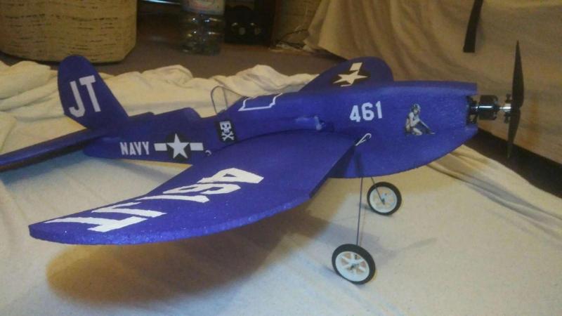

Chciałbym przedstawić swoją wersję Tomasza tworzoną wspólnie pół na pół z Sławkiem. Robiony był na wzór amerykańskiego F4 Corsair.
Na początku rozpakowałem zestaw i sprawdziłem jak wszystko wygląda, następnie zabrałem się za budowę razem z Sławkiem, nie będę dokładnie opisywał jak wszystko przebiegało ponieważ każdy Tomasz był budowany tak samo poprzez wklejenie płaskowników, bowdenów, wycięcia dziur na pakiet itd :) Regulator jest schowany pod "silnikiem", pakiet pod skrzydłem, odbiornik nad, dzięki temu wszystko jest pochowane wewnątrz modelu i nic nie jest na wierzchu, To co odróżnia mój model to zdejmowane skrzydło montowane na gumy (Sławek doradził jak to wykonać i wzmocnić przed pękaniem, użyłem starterów telefonicznych) w nie oraz przez cały kadłub zostały wklejone kołki 4mm grubości, pomaga to przy transporcie oraz amortyzuje kadłub od uderzeń na skrzydło, model po pomalowaniu oklejany był naklejkami wydrukowanymi metodą laserową, dzięki temu tusz się nie rozpuszczał i pozostawał ostry, dodałem od siebie trochę innych napisów, może nie jest całkowicie zgodny z realiami ale tutaj chodzi o zabawę i fajny wygląd, a budowanie Tomasza było dla mnie naprawdę fajną zabawą. Po wycięciu naklejki moczyłem ją w wodzie i odkładałem na lustro aby woda ściekła, przed zmoczeniem odrysowywałem kształt na kadłubie lub skrzydle i tam dałem klej, potem przyłożyłem wilgotną naklejkę i dociskałem gąbką, powstała faktura pianki EPP. po wyschnięciu naklejka trzyma się dobrze i jest nie do zdarcia. To taka dobra technika od Sławka.
Ogólnie model jest bardzo fajny i przyjemny, szybko się go buduje i jest bardzo odporny na kraksy, dzięki Sławkowi dowiedziałem się sporo rzeczy przy budowie, np aby używać do klejenia EPP wody ponieważ wiąże CA, bo do momentu do którego zacząłem używać wody bardziej kleiłem palce niż model. W locie zachowuje się idealnie jak to Tomasz, Chciałbym podziękować Sławkowi oraz Markowi, uważam że Tomasz to bardzo udany i idealny samolot na początek, ciężko go rozbić przy pierwszych lotach i szybko można go zbudować. Pod spodem zamieszczam galerię zdjęć z budowy oraz lotu Tomasza. Pewnie na weekend wrzucę filmy z oblotu. Na sam koniec powstał pilot stworzony przez moją narzeczoną.

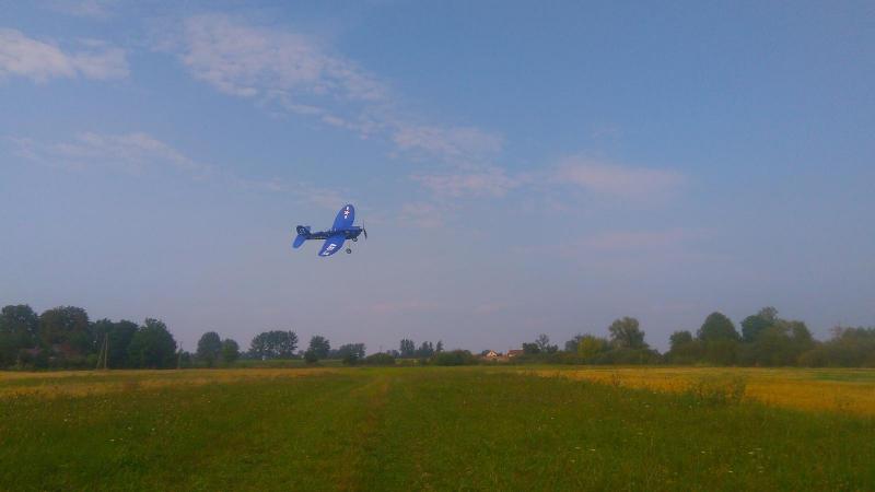

Wrzucam około 10 zdjęć z lotów, pilota nie ma bo nie został dobrze przymontowany, bałem się o jego życie, w najbliższy weekend nagram filmy z różnymi typami śmigieł bo na 8x6 SF według Sławka jest jak prawdziwy combat :)
Nie, pełny gaz to nie był, ma założone śmigło 8x6SF i bardzo mocny silnik, Sławek sam tak twierdził bo mam go od niego, miałem założyć dziś mniejsze śmigło i sprawdzić jak będzie latał ale nie pozwolił mi na to czas, następnym razem postaram się nagrać film przy bezwietrznej pogodzie, wtedy przy 30% wychylenia drążka gazu można bardzo powoli i ładnie latać, :)
