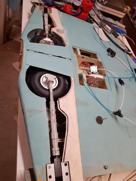

coster Opublikowano 6 Stycznia 2019 Autor Opublikowano 6 Stycznia 2019 prawie zakończone klapka rewizyjna do nabijania ciśnienia ,jest tak jak piszą w instrukcji 2/3 cykle i brak ciśnienia dlatego muszę dokupić drugą butle tak na wszelki wypadek ogólnie jestem zadowolony z podwozia ,pomimo letkich luzów ,no i nie za bardzo można regulować szybkość bo za szybko traci ciśnienie mam nadzieje ze na dwóch butlach będzie lepiej no i zakupiłem nowe opony kavan pompowane waga dwóch kół 189 g w porównaniu do starych 600 g ,będzie tez różnica morze wtedy będzie można trochę pobawić się szybkością
