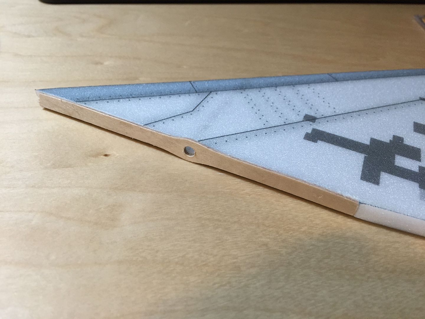

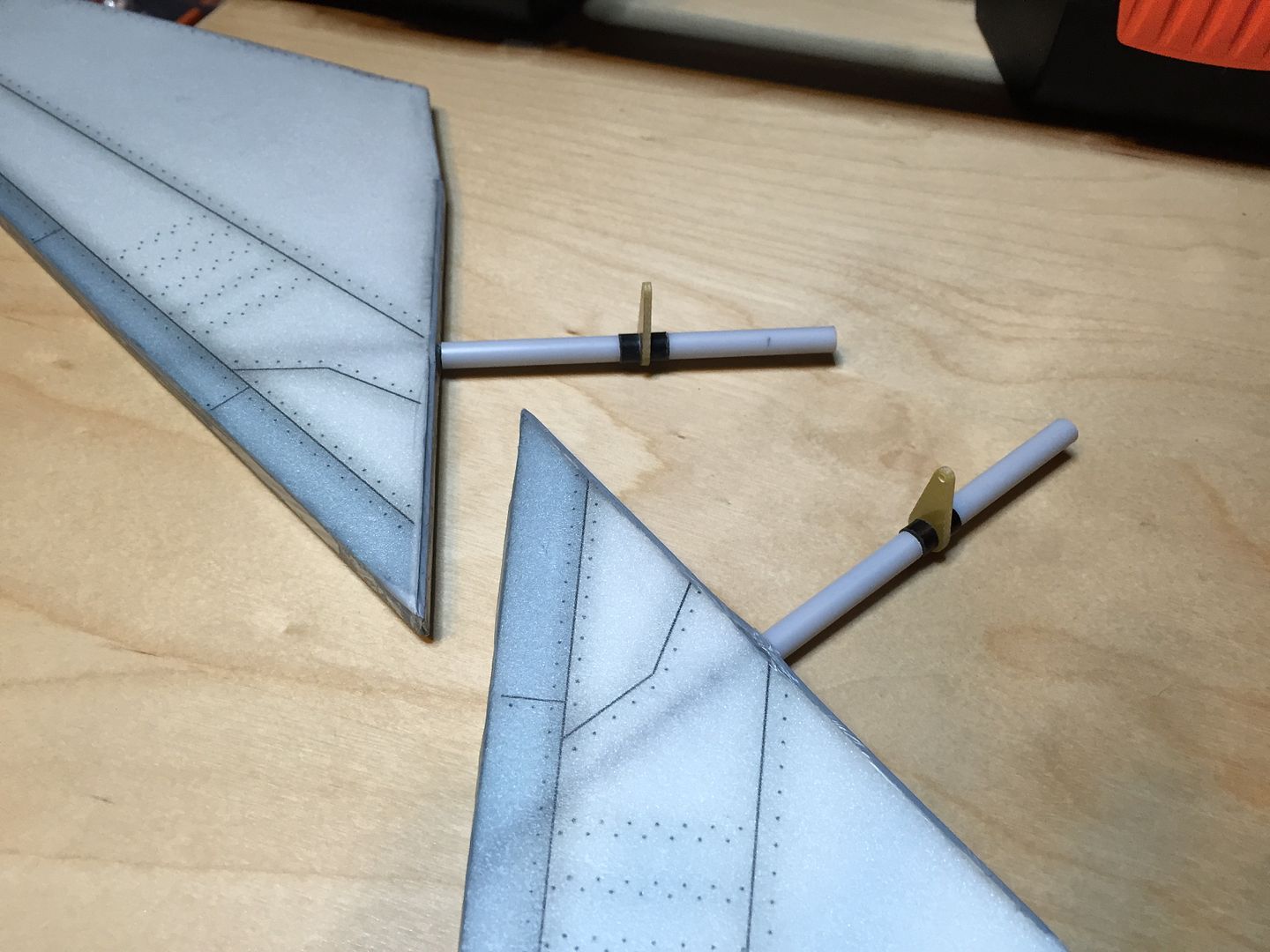

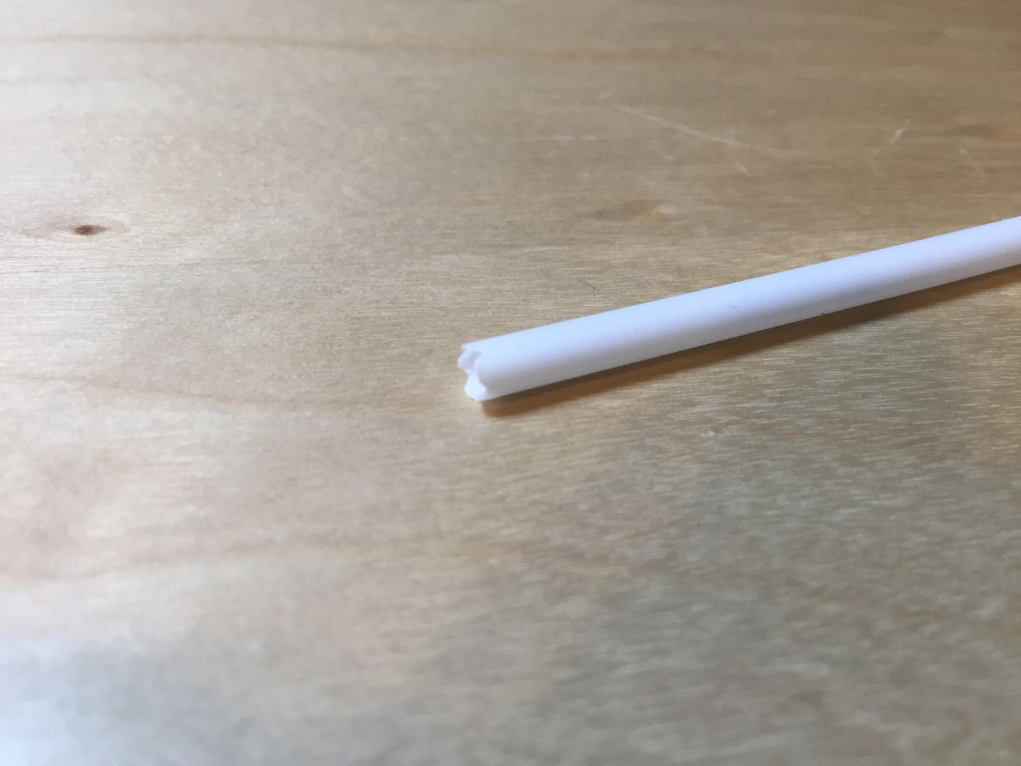

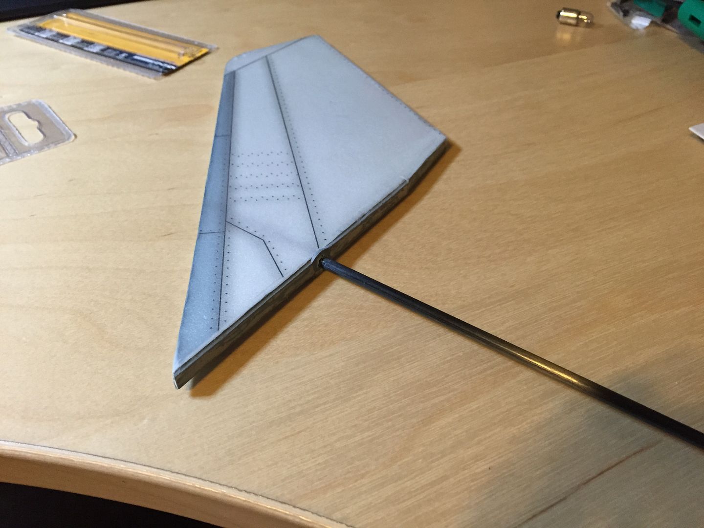

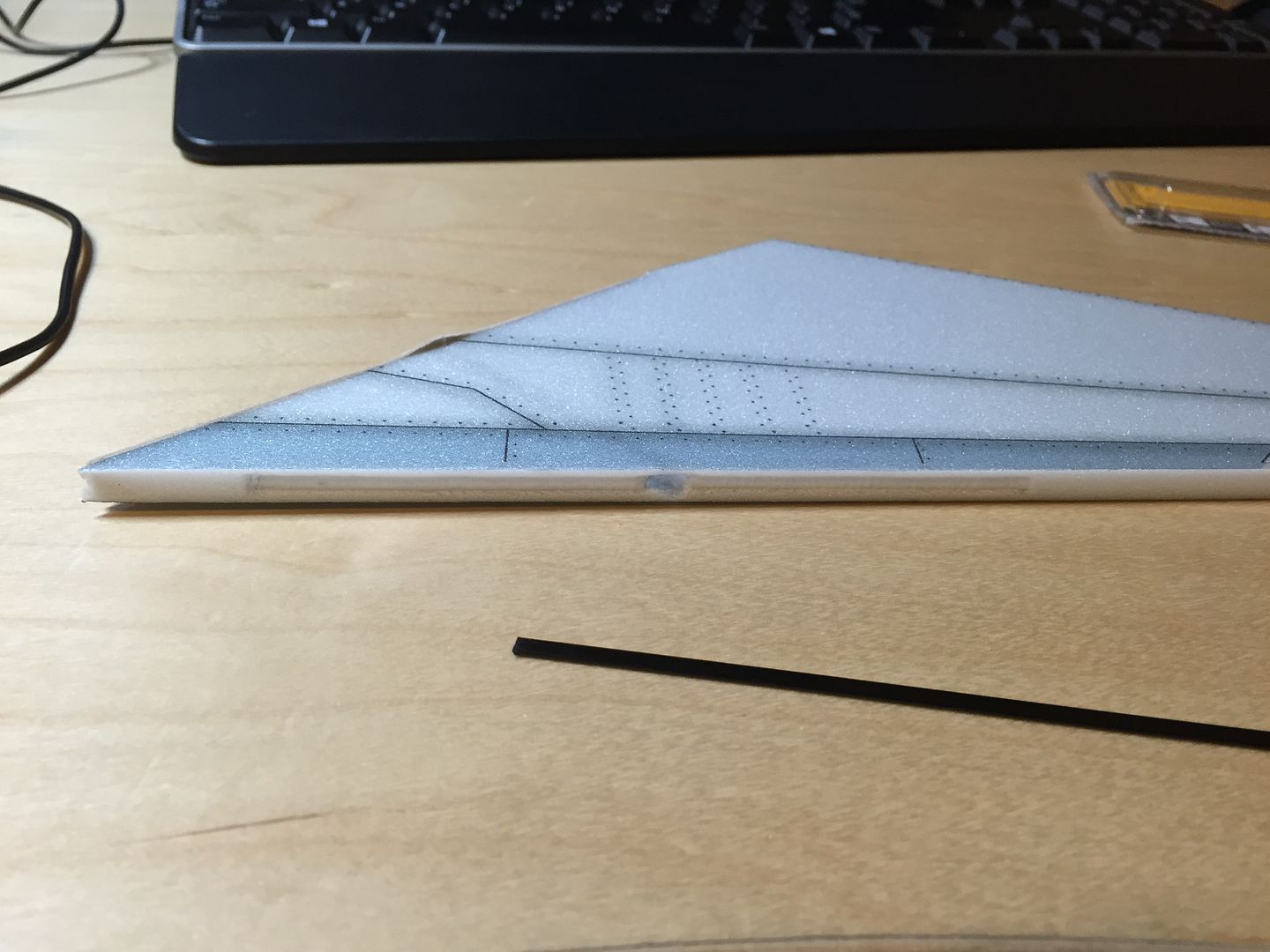

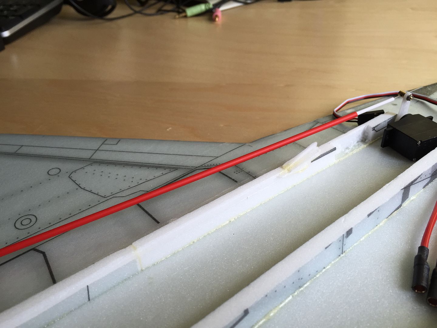

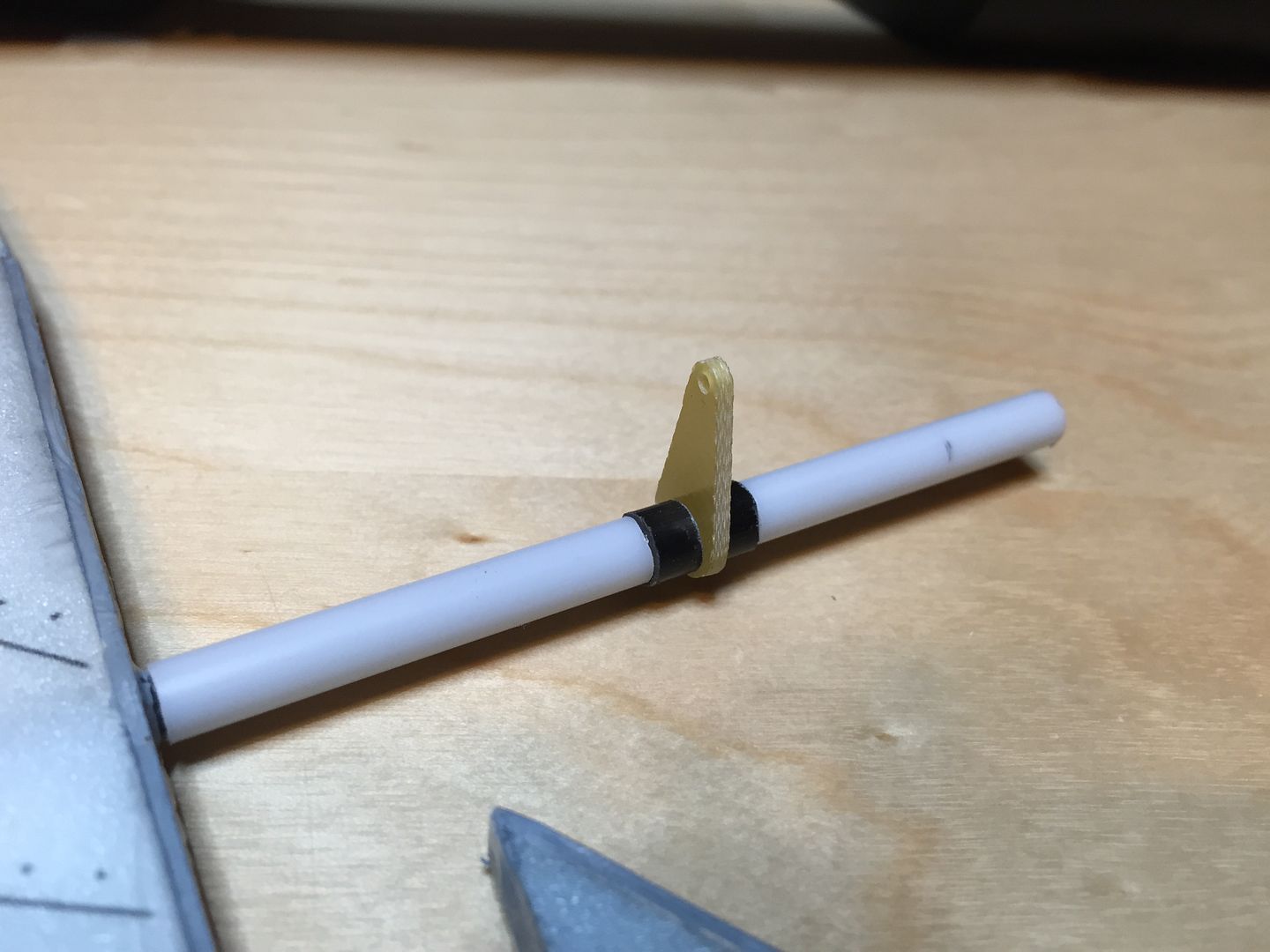

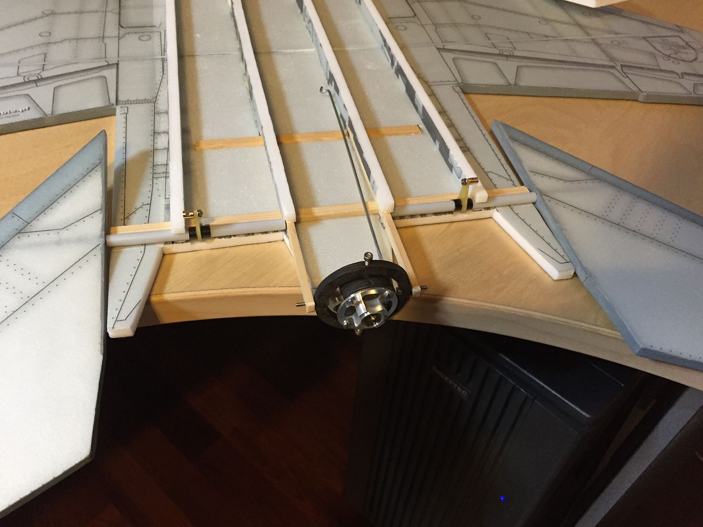

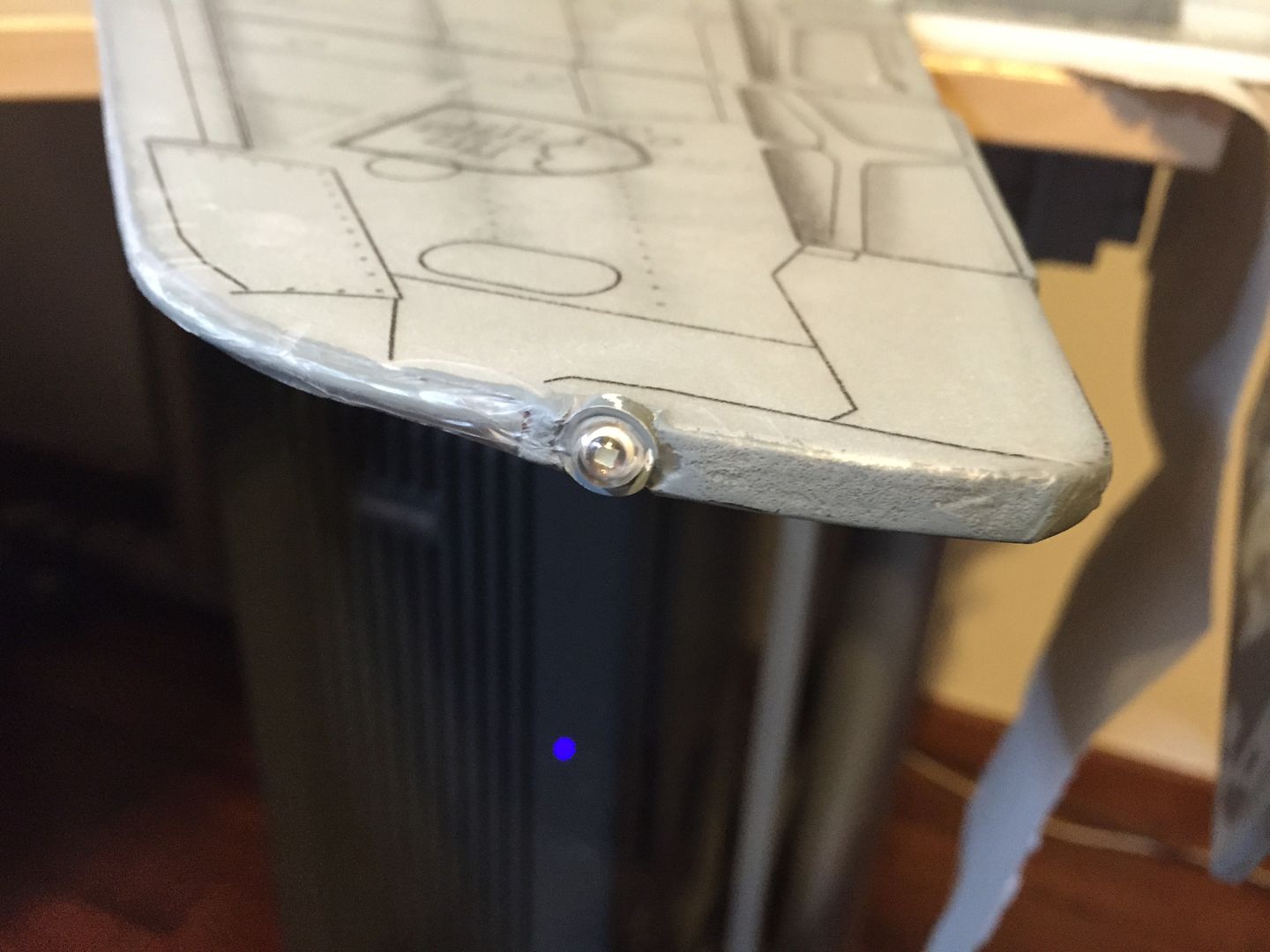

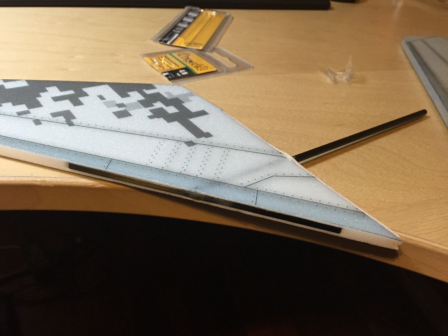

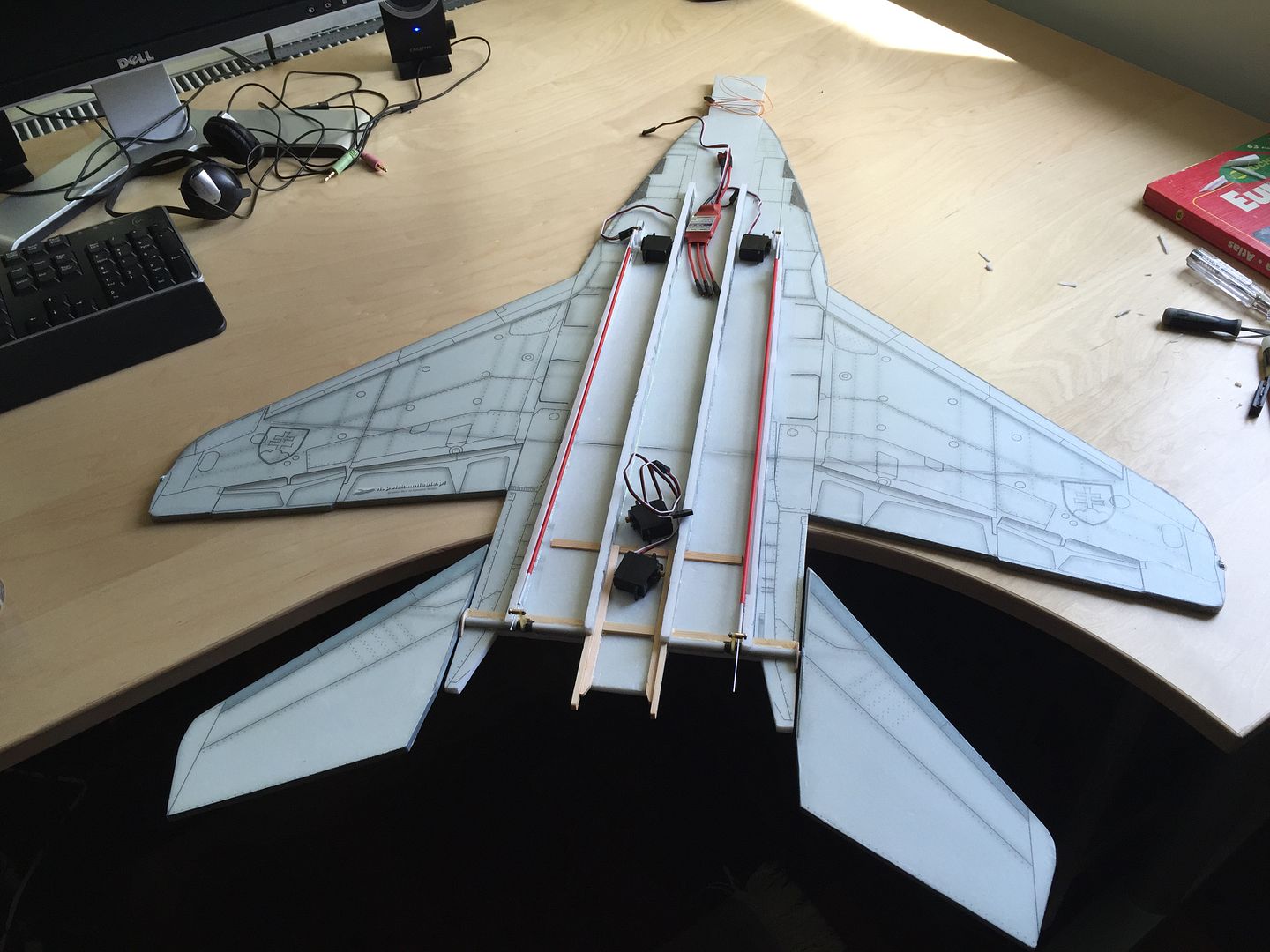

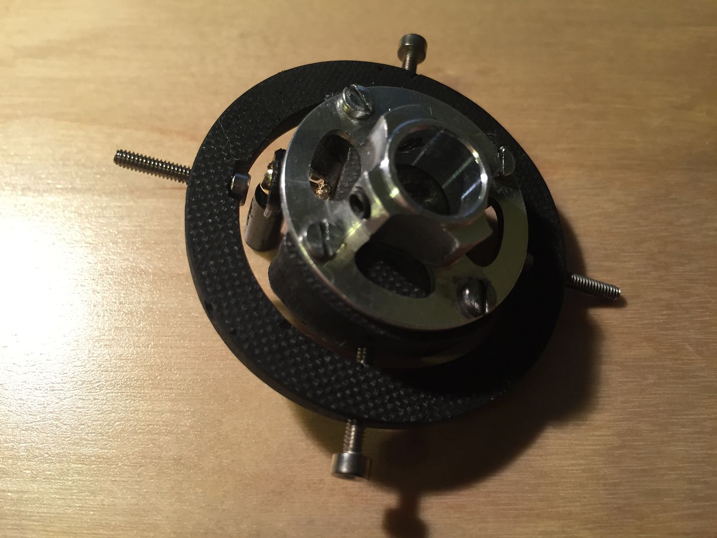

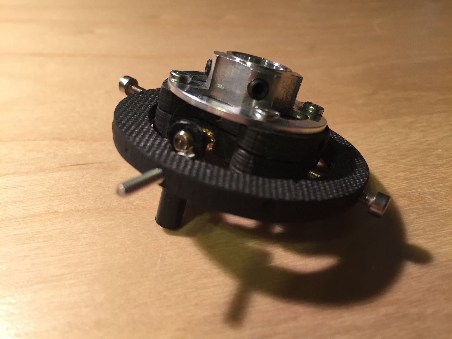

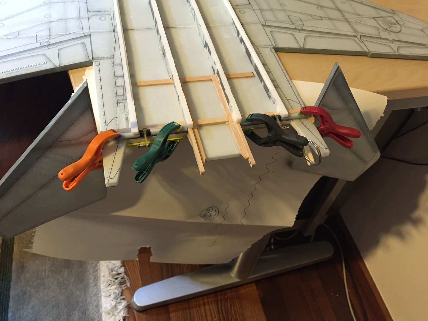

dukeroger Opublikowano 15 Maja 2015 Opublikowano 15 Maja 2015 no to moj Mig zaczyna sie skladac; w krawedzie natarcia skrzydel schowalem okablowanie oswietlenia, dioda w skrzydle wyglada tak: potem zaczalem wymyslac nowa technologie robienia dziur w depronie czyli zatrudnilem patyczka od balonika, po dorobieniu mu zebow udalo mi sie wyciac otwor fi4mm w 6mm depronie dorobilem wzmocnienie krawedzi przykadlubowej: a na zewnetrznej nacialem weglowym plaskownikiem wneke na niego: co po przyklejeniu, pomalowaniu i zafoliowaniu dalo taki efekt: dorobilem laminatowy orczyk klejony do 2 pierscieni weglowych oraz osi: zajalem sie przyklejeniem paskow ustalajacych gondole silnikow oraz wzmocnien sklejkowo/sosnowych: krawedz paskow nacialem 2x2mm tak zeby przykleic tam bowden napedu sterow: mocowanie wektora ciagu dostalo ekstra wzmocnienie a sam koniec zostanie jeszcze oblaminowany rowingiem weglowym: dzis zrobie mocowania serw i wkleje bowdeny, kolejne relacje wkrotce 1

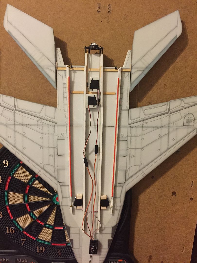

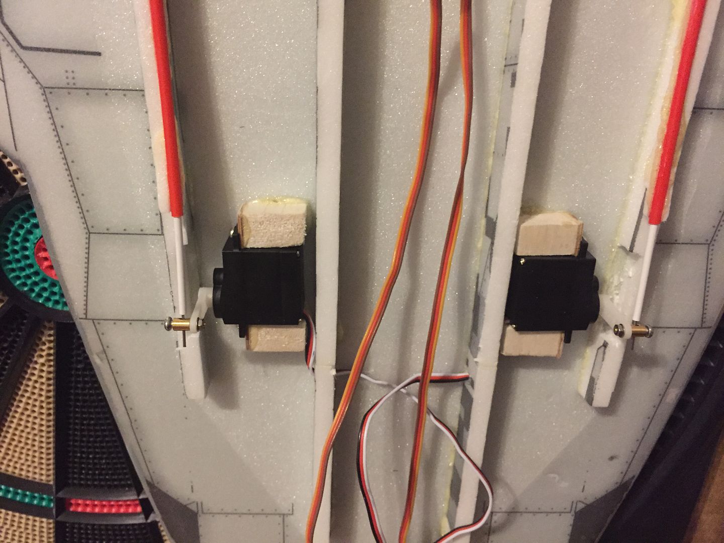

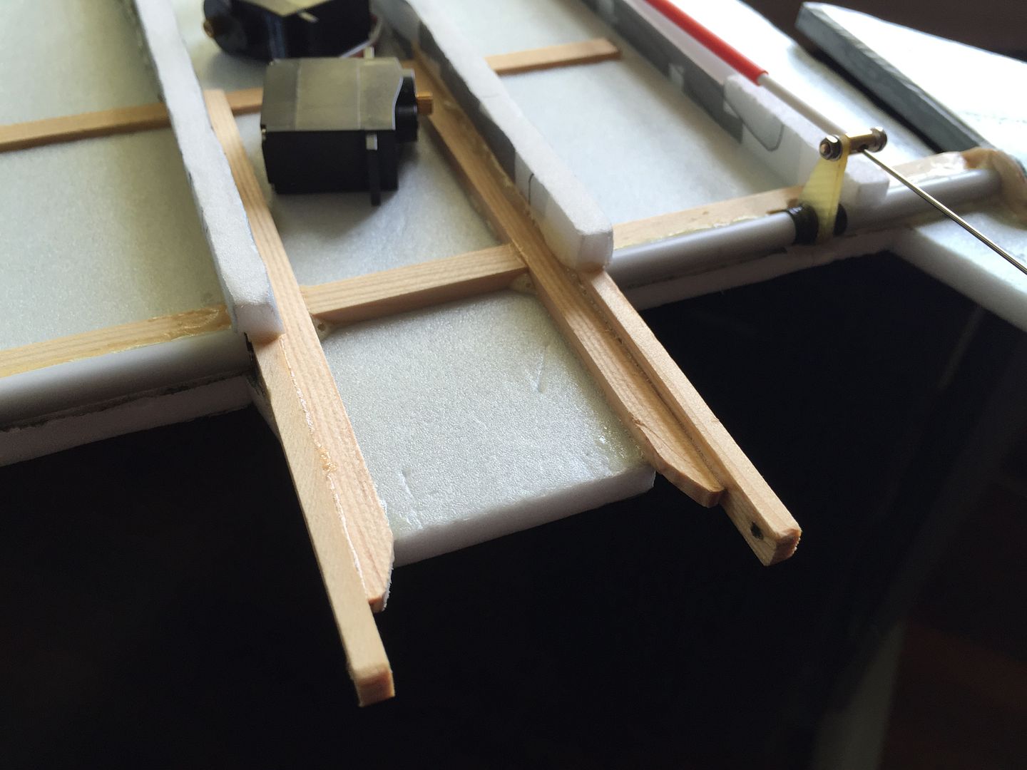

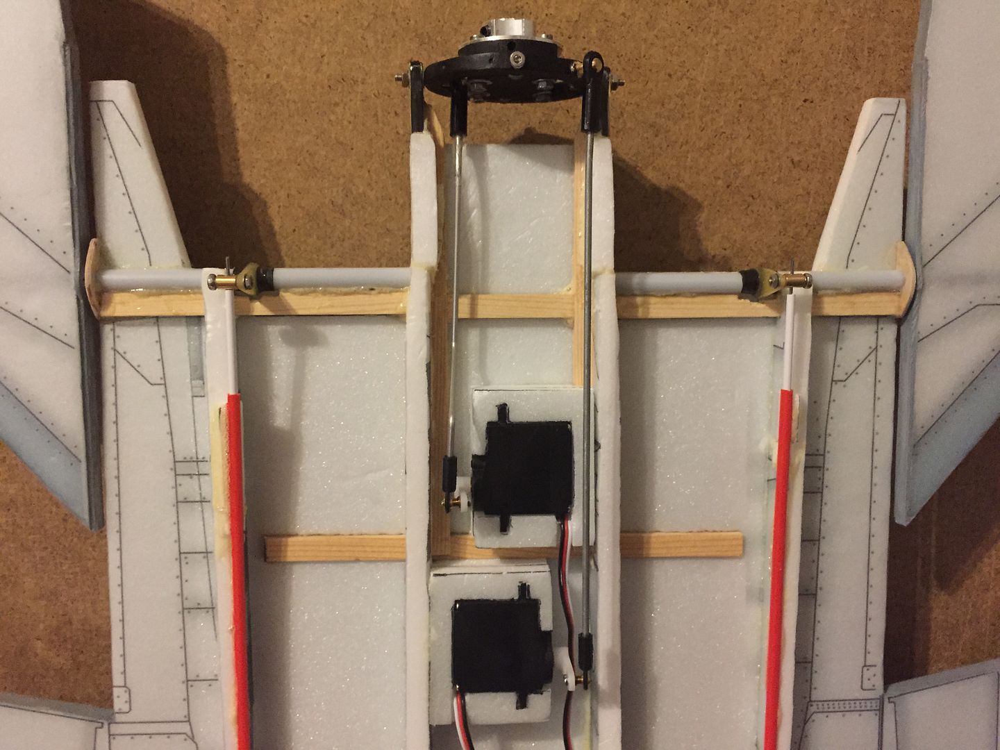

dukeroger Opublikowano 18 Maja 2015 Opublikowano 18 Maja 2015 nikt nic nie mowi, wiec kilka fotek z dalszego postepu prac: bowdeny wklejone, mocowania serw tez, przednie do balsowych klockow ze wzmocnieniem w czesci nawiercanej (sklejka 1mm), w tyle w postaci gniazd na serwa ktore beda zamkniete od gory poszyciem depronowym kreconym 6 srubkami do koleczkow wysokosc paseczkow zostala dobrana do wykosci serw, tak ze poszycie zamknie je na ciasno, orczyki bede wystawac nad poszycie, zblizenie na tylne serwa: i przednie:
