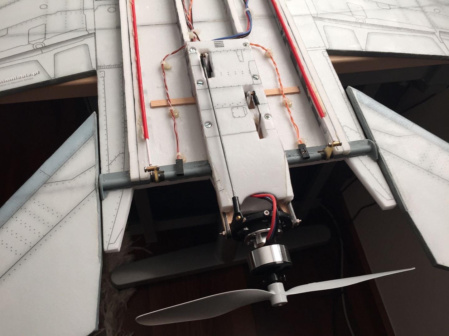

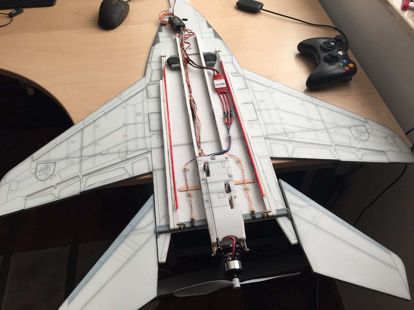

dukeroger Opublikowano 1 Czerwca 2015 Opublikowano 1 Czerwca 2015 maly postep w budowie, sterowanie wektorem ciagu zrobione, zamykamy tyl, regulator planuje umiescic w jednym z kanalow silnika, powinien byc tam efektywnie chlodzony Wkleilem tez kawalki bowdena w ktore planuje wrecic sie srubkami zamykajacymi pokywke serw. Widac tez instalacje podswietlenia dysz silnikow

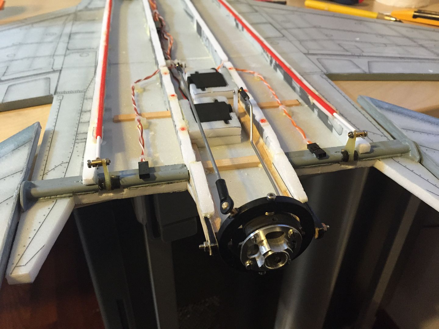

dukeroger Opublikowano 2 Czerwca 2015 Opublikowano 2 Czerwca 2015 tyl zamkniety: zasilanie umiejscowione: przygotowane kopyto do uformowania garba kabiny; 2x6mm depron podlogowy hmmm.... jak wklejaliscie gondole silnikow?
robertus Opublikowano 2 Czerwca 2015 Opublikowano 2 Czerwca 2015 Gondole wklejałem po uformowaniu i sklejeniu wlotu. Przykleiłem najpierw paski ustalające do płyty kadłuba i do nich gondole. Ty takie pasku już masz widzę. Garb się ładnie formuje po podgrzaniu suszarką i zaginając długą listą aluminiową.
dukeroger Opublikowano 2 Czerwca 2015 Opublikowano 2 Czerwca 2015 troche mi jeszcze prezy a na kadlubie ma miec konkretny ksztalt, pamietam ze gondole zaginaja skrzydlo pasmowe, jak to uzyskales? jakimis szpilkami lapales czy podginales kadlub?
robertus Opublikowano 2 Czerwca 2015 Opublikowano 2 Czerwca 2015 Tak, gondole zaginają skrzydło pasmowe w przedniej części. Po prostu pod przednią częścią kadłuba podłożyłem kawałek pianki i się ułożyło do sklejenia.
sławek Opublikowano 2 Czerwca 2015 Autor Opublikowano 2 Czerwca 2015 Kadłub ma bardziej wyraźne zagięcie szpary na skrzydło ,zobacz ostatni rysunek 1go posta , ale jeśli gondole masz prawidłowo wycięte (nie wyprostowałeś przy cięciu ich krawędzi) to kolejność wklejania -gondole/ kadłub -niema znaczenia . Ale sugeruje wklejenie wpierw kadłuba , dolna jego część powinna się spotkać z wewnętrznymi ściankami wlotu ,chodzi o uzyskanie prawidłowego rozstawu wlotów

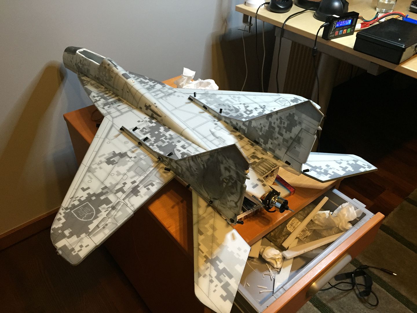

robertus Opublikowano 12 Lipca 2015 Opublikowano 12 Lipca 2015 Ja już się wlatałem w model. Niedługo pewnie zamontuję szybszy silnik, zamiennik z AXNa, taki sam mam w X-Shuttle.
RAFALR30 Opublikowano 13 Lipca 2015 Opublikowano 13 Lipca 2015 Robert - obejrzałem do końca i nie widziałem "low pass" w locie odwróconym .
robertus Opublikowano 13 Lipca 2015 Opublikowano 13 Lipca 2015 He he, może gdyby nie było tych chaszczy to bym się odważył niżej. Model jest symetryczny w locie i nie trzeba jakoś specjalnie się podpierać wysokością czy odejmować aby równo leciał.

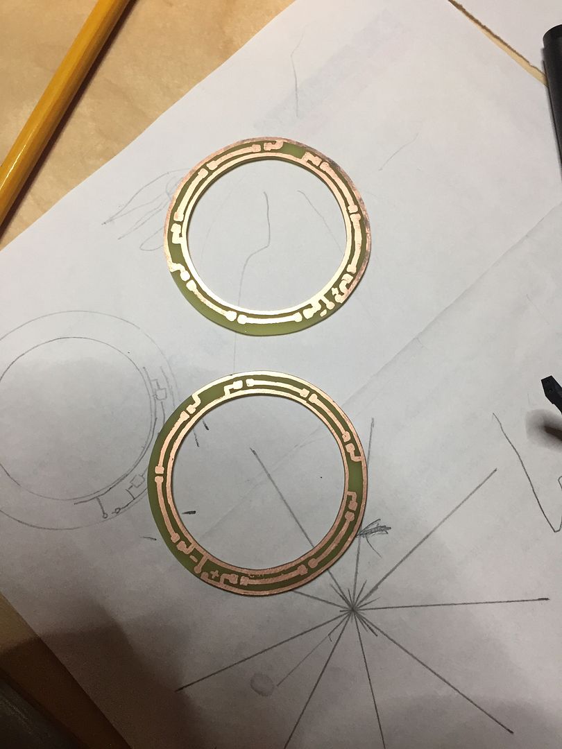

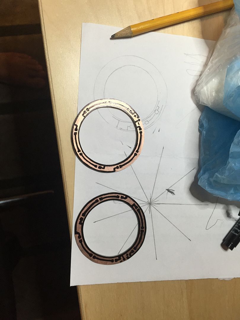

dukeroger Opublikowano 20 Lipca 2015 Opublikowano 20 Lipca 2015 tutaj aktualny postep z pracami nad kadlubem: male wyzwanie jest ze zrobieniem dysz tak zeby pozostaly okragle, szczegolnie jak sie takie patyczki do napedy wyprowadzilo, zeby to zrobic oraz zamocowac diody podswietlenia dysz popelnilem pierwsze w zyciu obwody drukowane: tutaj po namalowaniu pisakiem: i efekt po trawieniu: w jedna plytke wklutowane bedzie 9 diod, plytka ma rowniez za zadanie dosztywnic dysze i zapewnic jej okragly ksztalt.

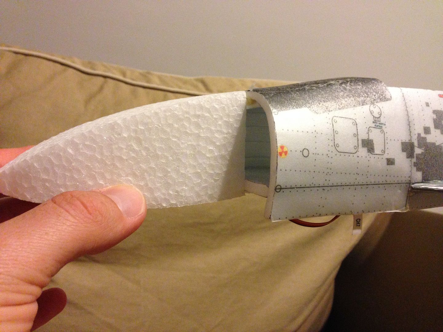

dukeroger Opublikowano 2 Sierpnia 2015 Opublikowano 2 Sierpnia 2015 kurcze jak nie przyloze to mi wychodzi nos z EPP za niski, o tso chodzi? mam cos dokleic?
Qba007x Opublikowano 2 Sierpnia 2015 Opublikowano 2 Sierpnia 2015 Pamiętasz o tym że diody potrzebują odpowiednio dobranego rezystora?
