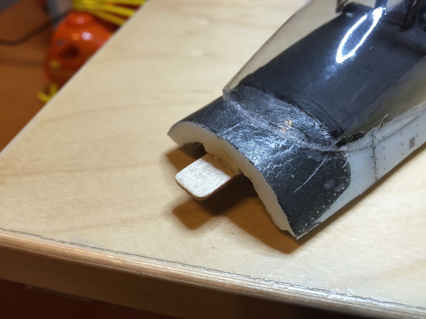

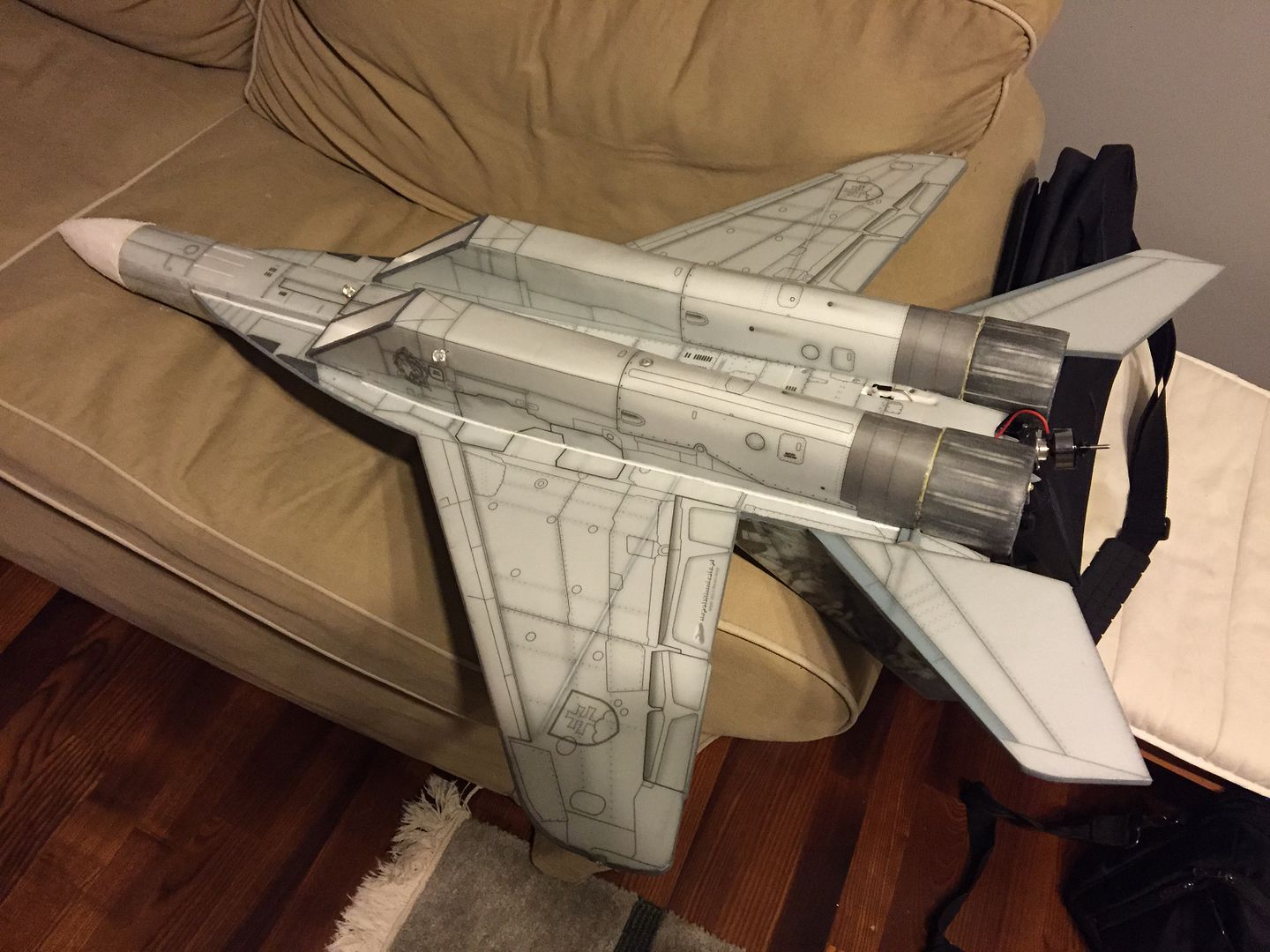

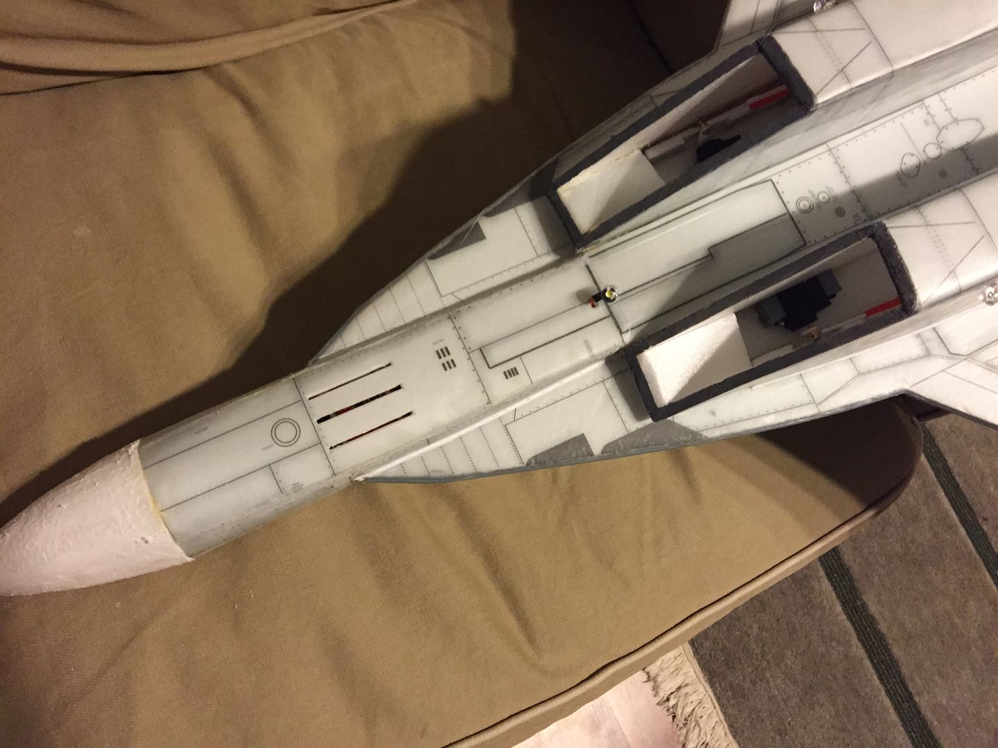

robertus Opublikowano 3 Sierpnia 2015 Opublikowano 3 Sierpnia 2015 Mój nosek tez był za niski. Dorobiłem całkiem nowy 1

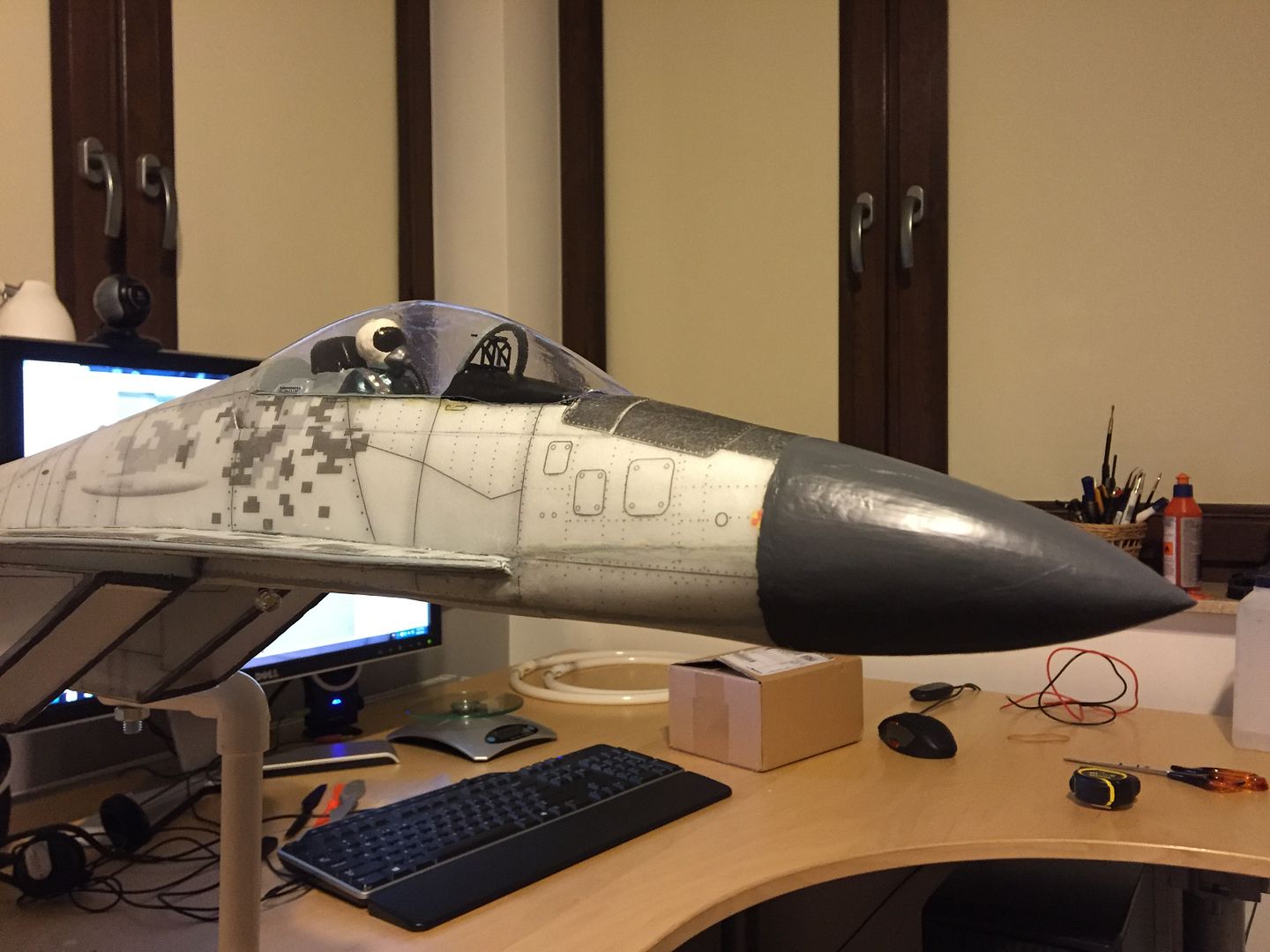

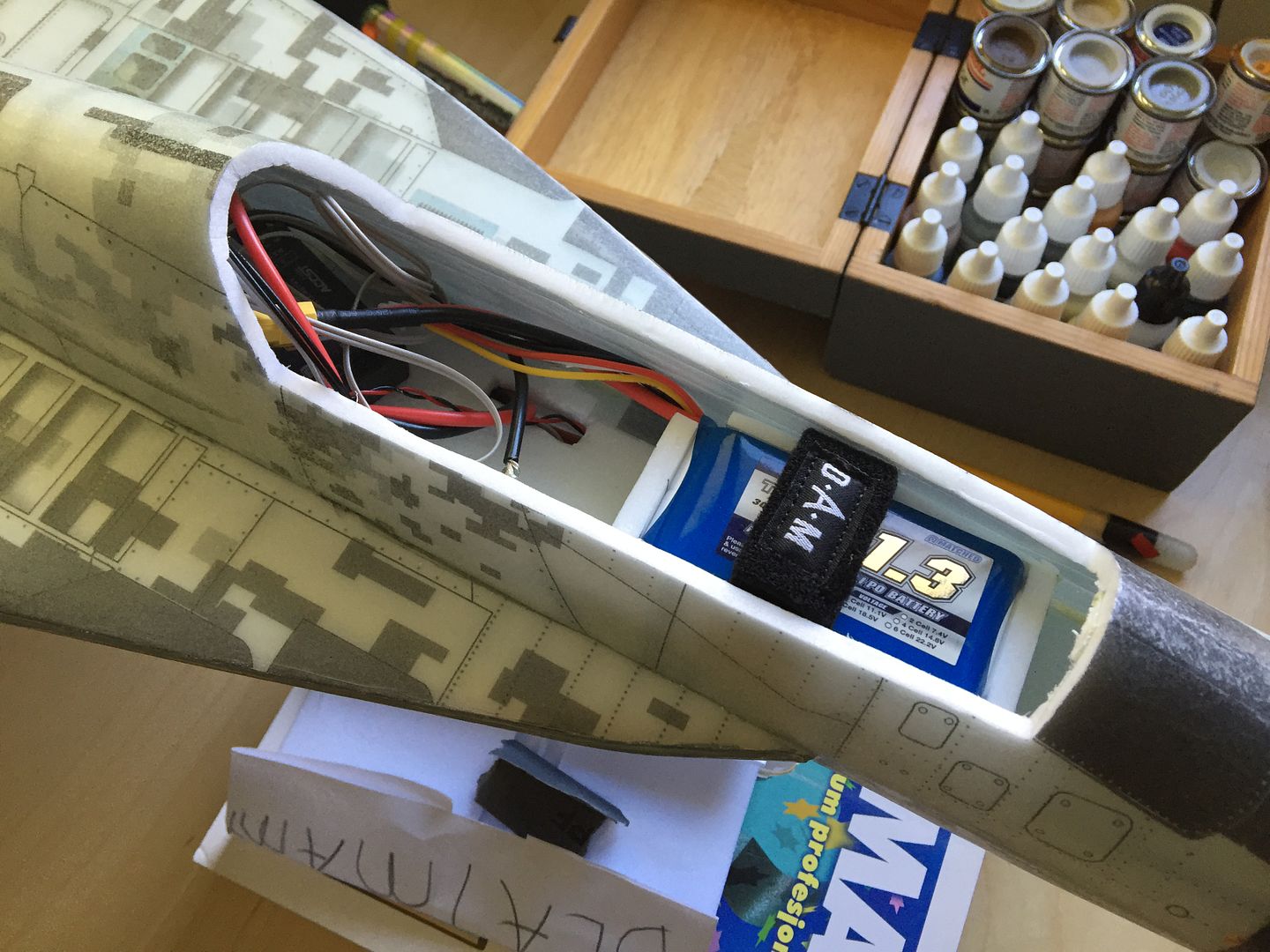

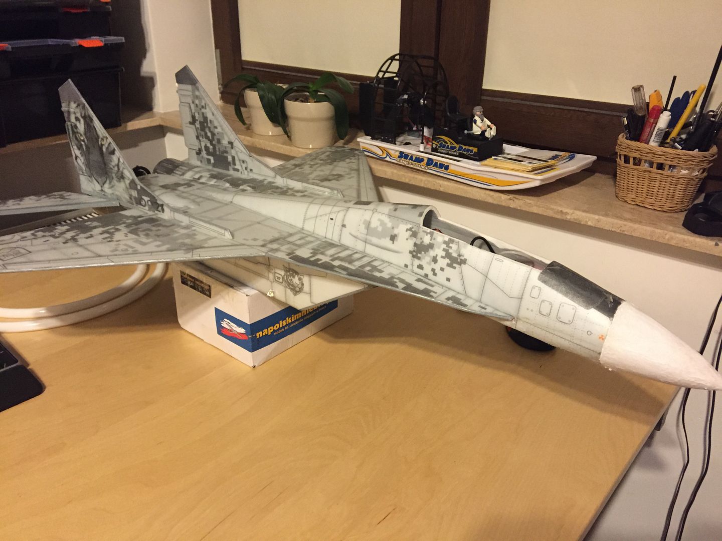

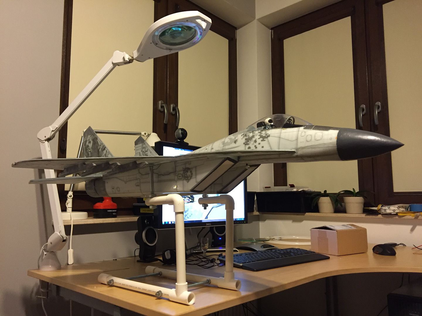

dukeroger Opublikowano 10 Września 2015 Opublikowano 10 Września 2015 nie jeszcze nie bylo oblotu, jak czas pozwala to dlubie na dzien wczorajszy wygladalo to tak: brakuje: miejsca na baterie, montazu smigla, dokonczenia malowania kabiny i owiewki, oklejenie i pomalowania nosa, delikatnych poprawek malarskich ekstra zdjecie z przed zamkniecia dziobu:

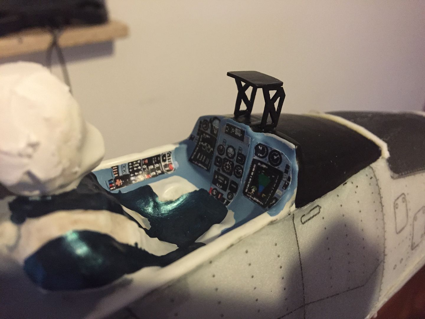

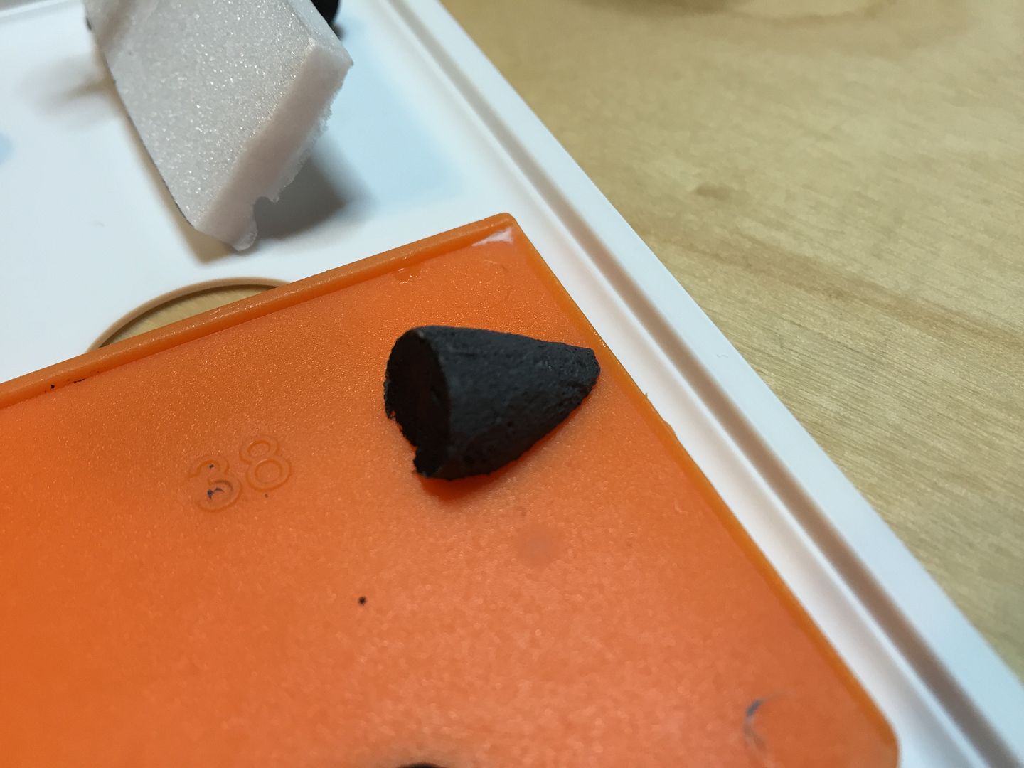

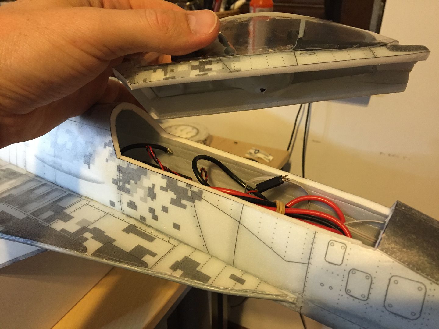

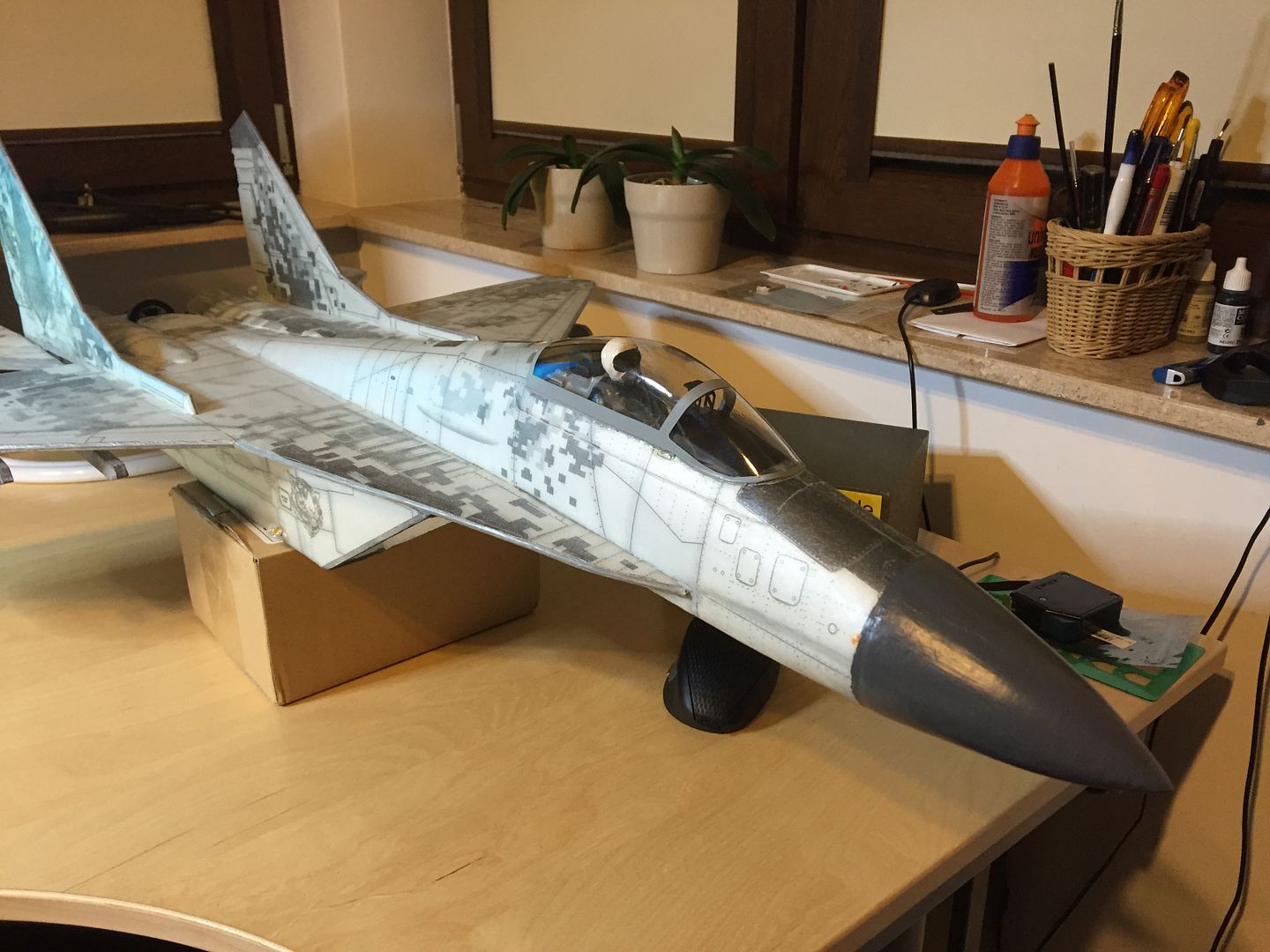

dukeroger Opublikowano 24 Września 2015 Opublikowano 24 Września 2015 to kilka fotek postepow: jak widac kabinka bedzie otwierana (bedzie tez miala pomalowana ramke), mimo obaw nie prezy za bardzo, wieczorem podrzucie fotki gotowej. Dorobilem tez nos w technice Marka, czyli szlifowane EPP, potem lekka szpachla, po szliwaniu folia i na to farba. Wyszlo SUPER. 1

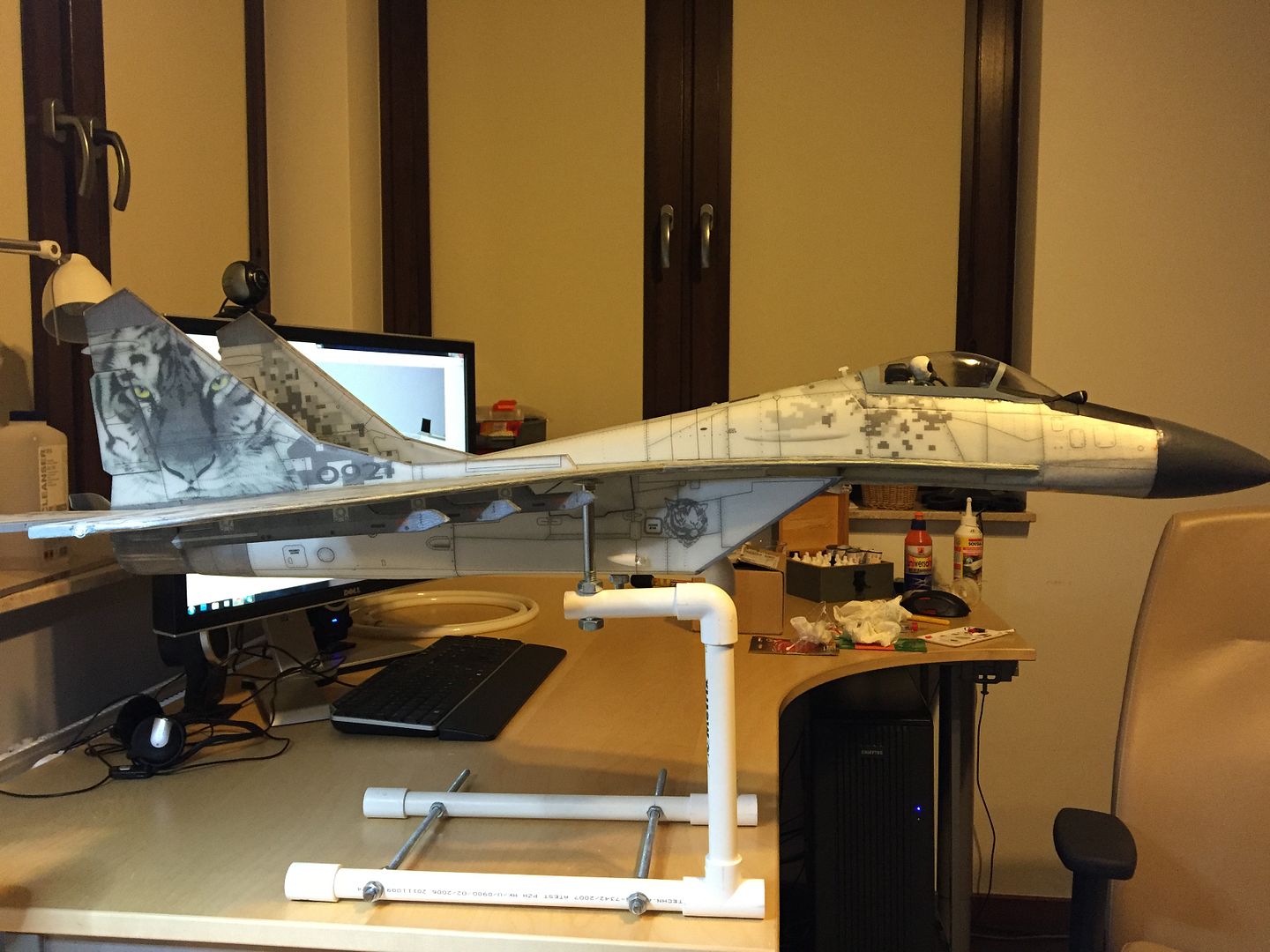

dukeroger Opublikowano 24 Września 2015 Opublikowano 24 Września 2015 pierwsze wazenia.... wyjdzie jakies 650g RTF

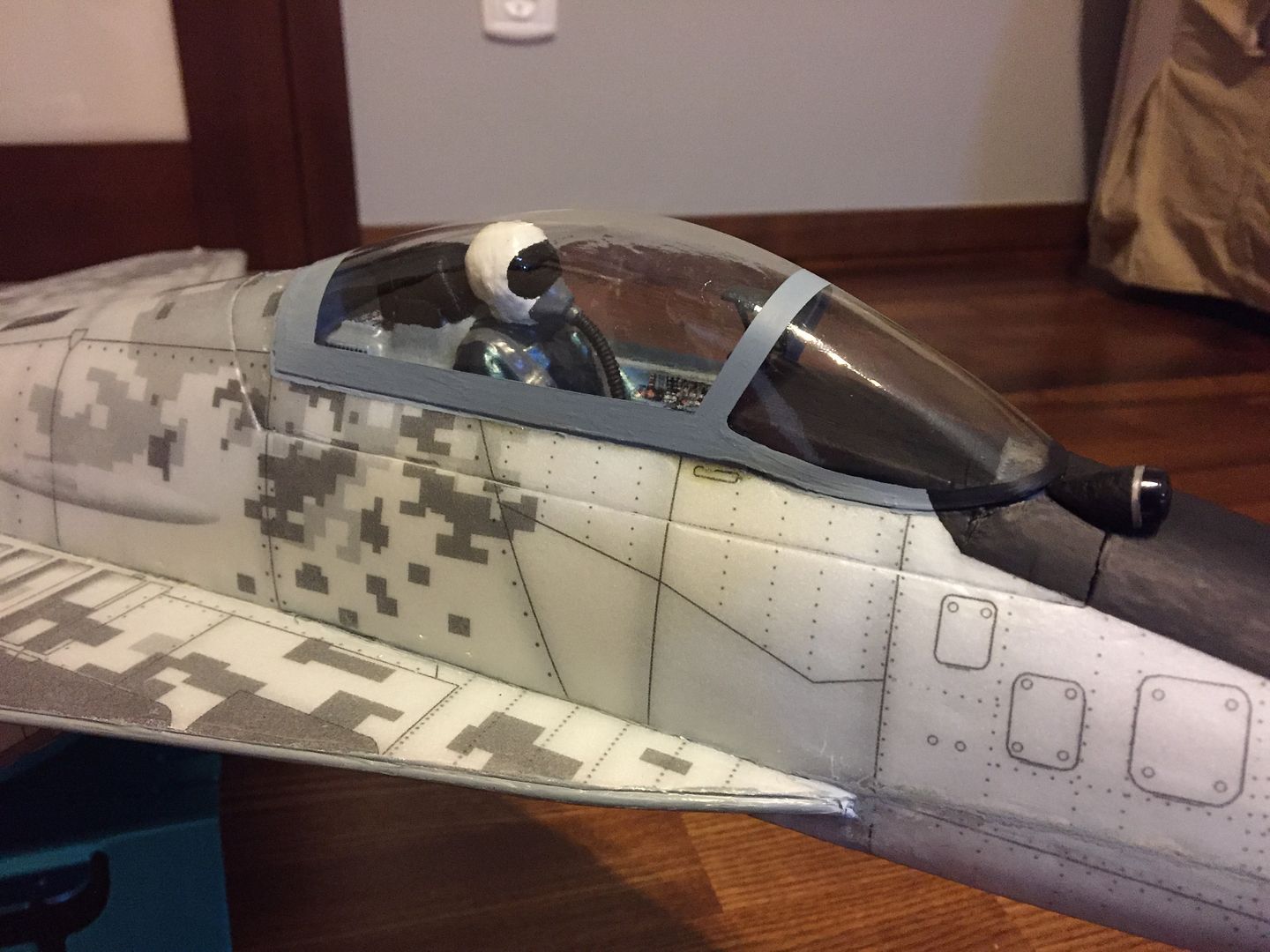

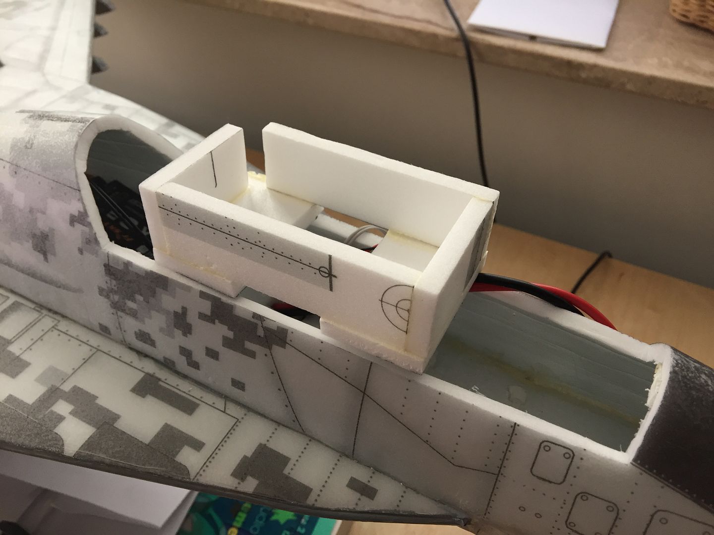

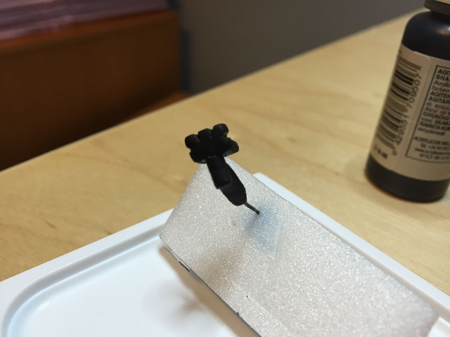

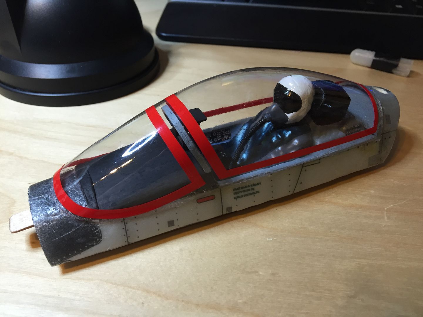

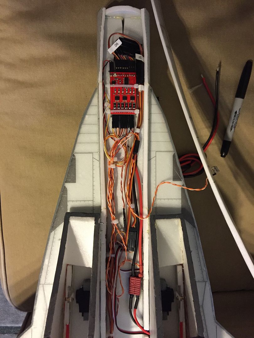

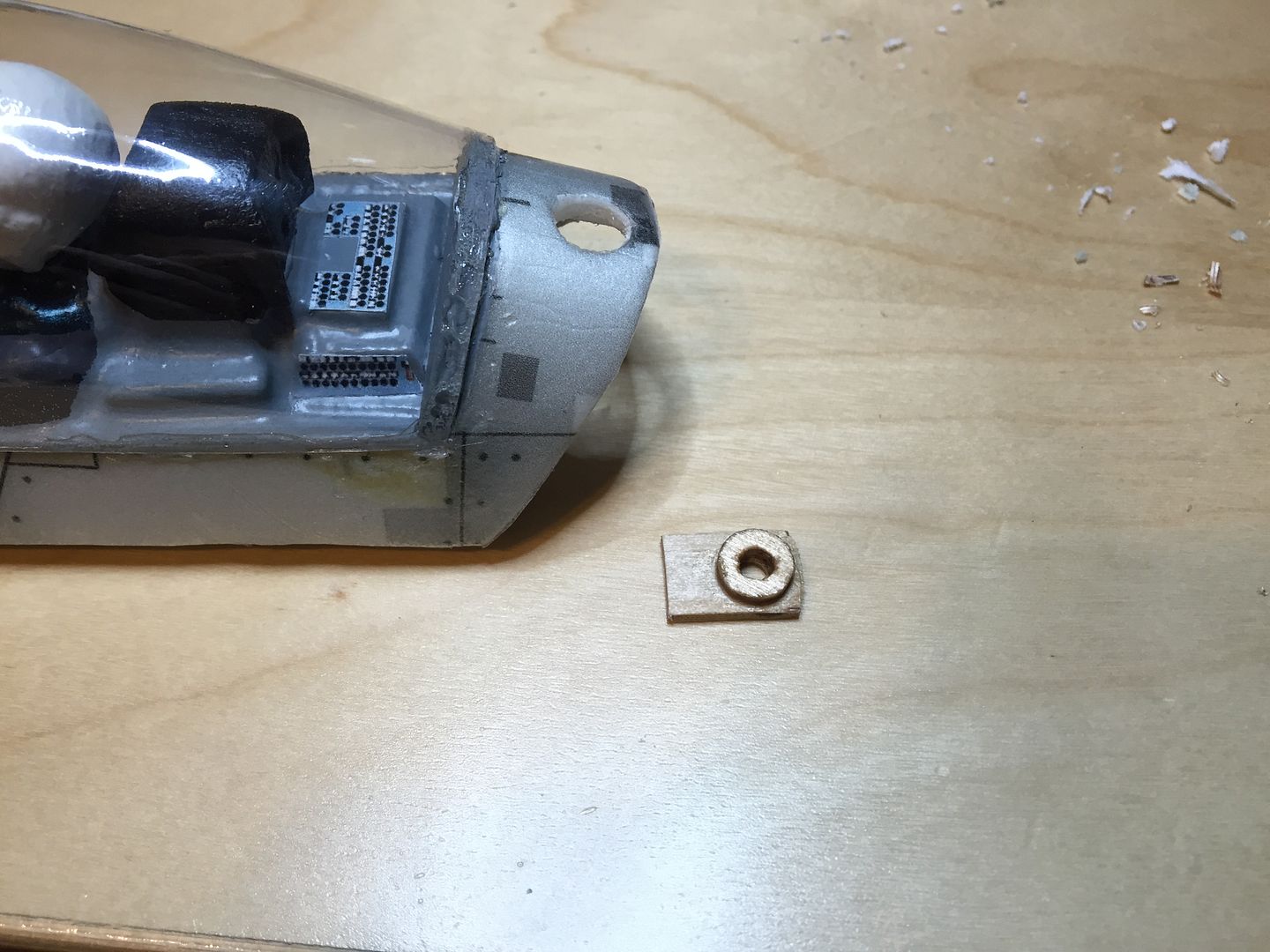

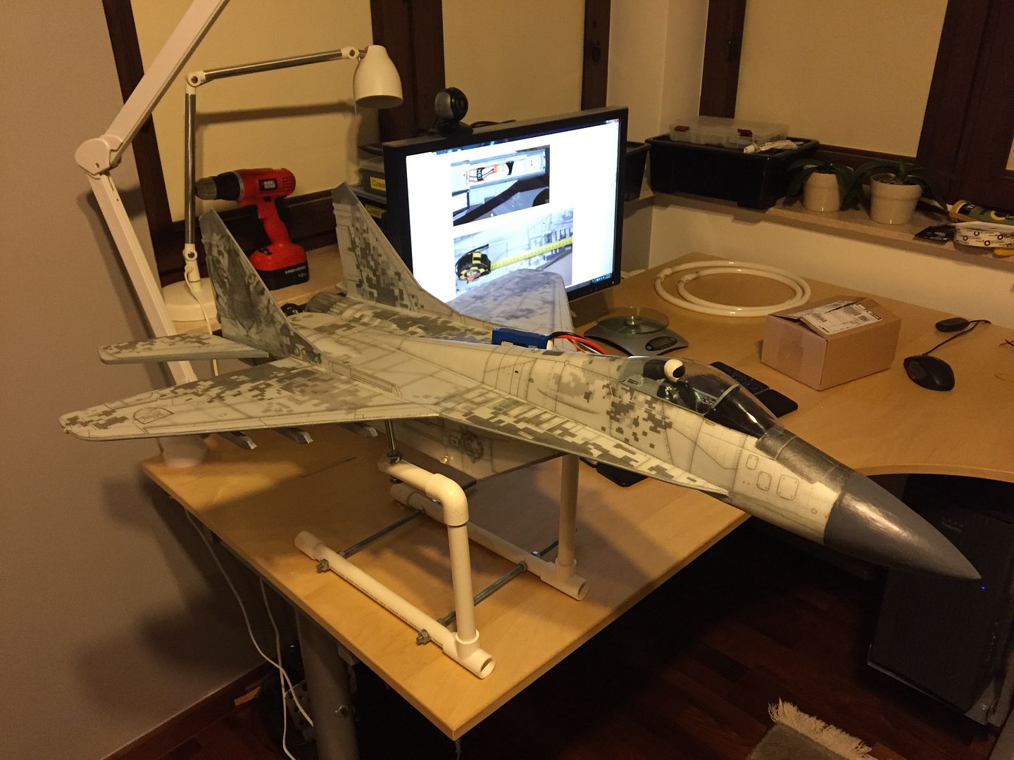

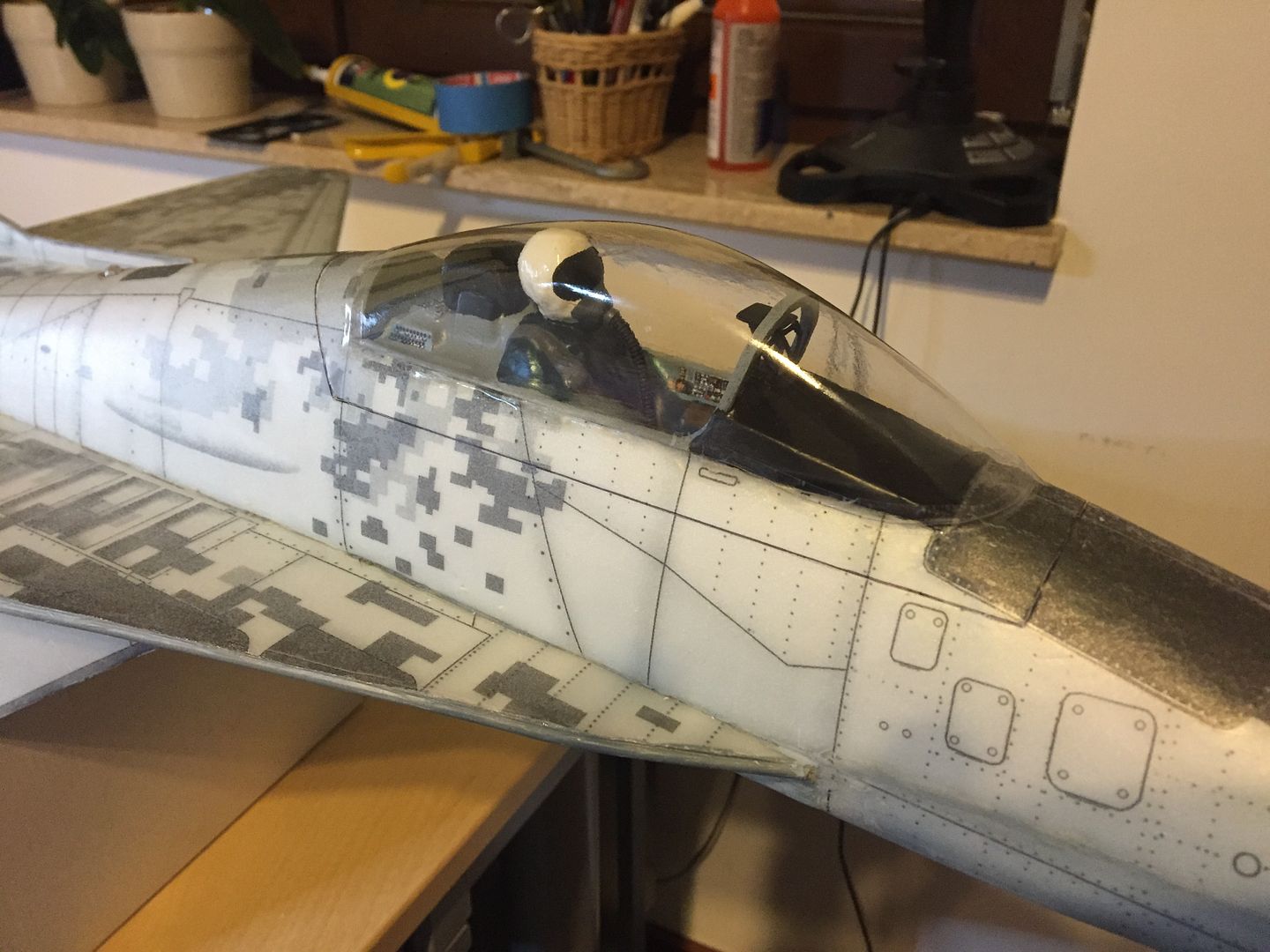

dukeroger Opublikowano 28 Września 2015 Opublikowano 28 Września 2015 dalsze postepy; zagadnienie jak zmiescic cos takiego do srodka kadluba: da sie: szczegoly mocowania kabiny: ten element zostal wklejony w czesc wyjmowana: w miedzyczasie jak schnie, male maskowanie i malujemy owiewke: z takim efektem (bedzie jeszcze wykonczenie paskami srebrnej folii): kurcze jeszcze jeden wieczor i melduje stan RTF
robertus Opublikowano 28 Września 2015 Opublikowano 28 Września 2015 Dałeś niestety ciała z owiewką. Szybka w tylnej części jest również machanizmem jej podnoszenia. Ale łatwo poprawisz. Teraz kabinka wyglada jak od F-16.
dukeroger Opublikowano 28 Września 2015 Opublikowano 28 Września 2015 z tymi proporcjami to imo szybka ma ogolnie zwarzony ksztakt, nie dosc przednia szybka nie taka,z jednego boku jest bardziej plaska i za glowa pilota za bardzo opada. dzieki za uwage kawalek jeszcze mozna zamalowac, przy okazji przednia czesc szybki nie ma szarej ramki cos jeszcze wypatrzylem, na niektorych zdjeciach mig-29 ma takie czerwone pasy wokol szyby, moze jakis znawca doradzi - czerwone czy srebrne?
robertus Opublikowano 29 Września 2015 Opublikowano 29 Września 2015 Raczej pomarańczowe bardziej, to uszczelka szyby.

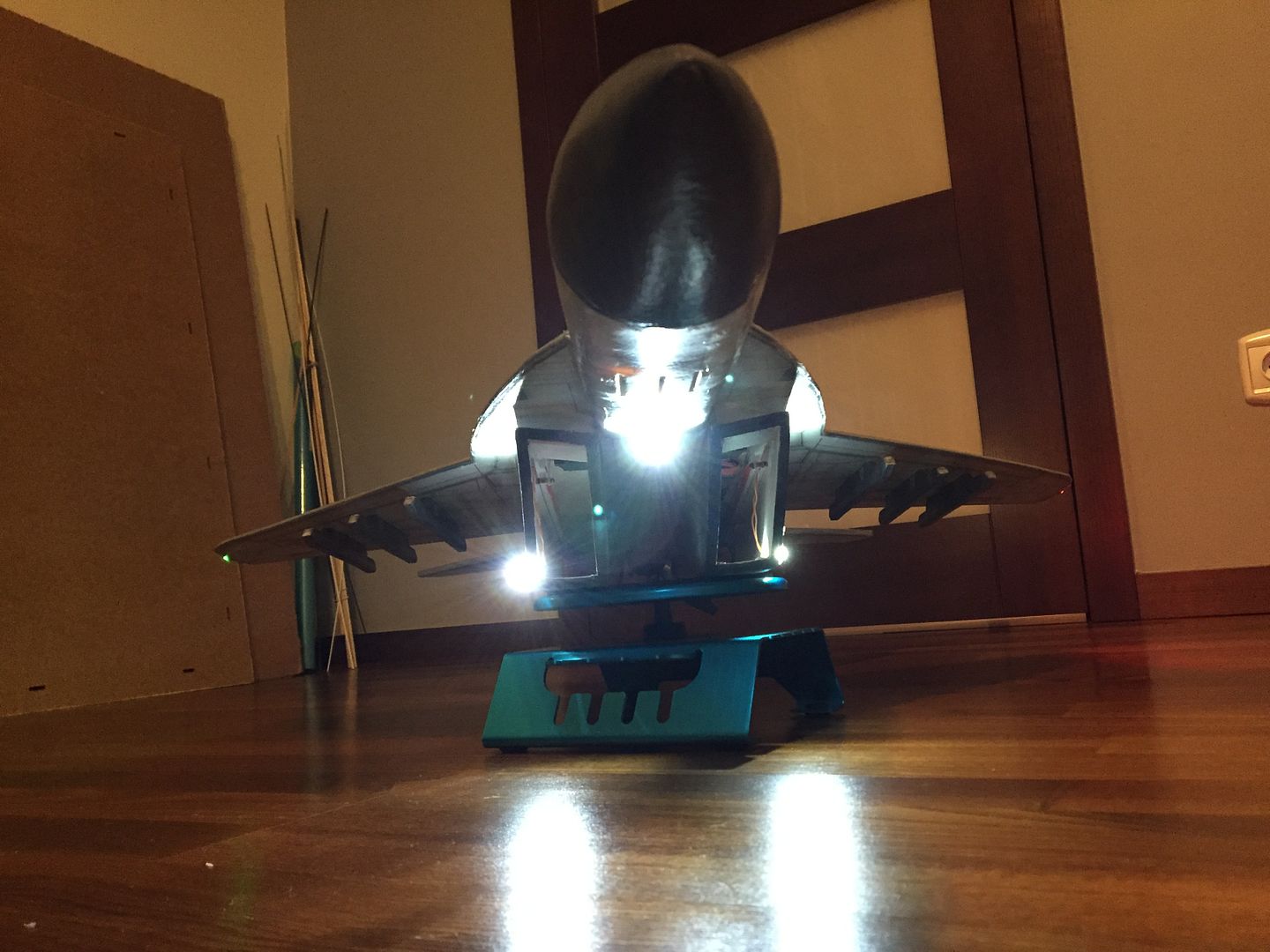

dukeroger Opublikowano 29 Września 2015 Opublikowano 29 Września 2015 znalazlem jeszcze inne zdjecie i to tak jakos z zewnatrz wyglada; na polskich i slowackich widzialem (ogolnie zostawic pomaranczowe czy srebrne zrobic?) na razie jest tak: tutaj male demo swiatel ladowania bo zapomnialem je na filmie wlaczyc: calosc na wywarzarce (CoG 1cm do przodu od poczatku brzechwy statecznika pionowego): no i najlepsze, film z demonstracja oswietlenia:http://vid192.photobucket.com/albums/z91/dukeroger_photo/7D14A5A2-3477-486E-A980-277E650A4AA4_zpsuoryxdbj.mp4
