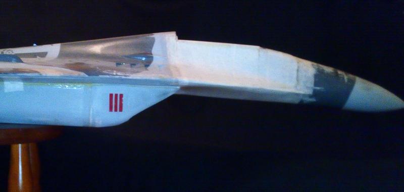

robertus Opublikowano 4 Stycznia 2015 Opublikowano 4 Stycznia 2015 Teraz coś prostego, trochę wałkowania i garby silników się ładnie uformowały. Jeszcze podszlifować dół aby płasko przylegało do skrzydła Lewy obrobiony, prawy nie, dla porównania Dziób z garbem Wałkujemy, ugniatamy itd. W takim stanie da się już przykleic na kadłubie, ale będzie prężyć. Z pomocą suszarki i mojej aluminiowej linijki delikatnie uformowałem właściwy kształ. Z tym, że tu uwaga i podkreslę to jeszcze raz. Ogrzewanie powoduje trwałe ułożenie się kształtu i zwiększenie sztywności pianki. NIe da się już w miejscach ogrzanych łatwo zmienić kształt ugniatając piankę jak przed ogrzaniem. I wklejony. Zastanwiałem się, czy nie odciąc tych wąsów na dole na czas przyklejania, bo są dość upierdliwe, ale trochę cierpliwości i da się dobrze przykleić. Podobnie jak z gondolami przykleiłem sobie krótkie paseczki w okolicach kabiny do dobrego dopasowania. A, i jeszcze wkleiłem dysze

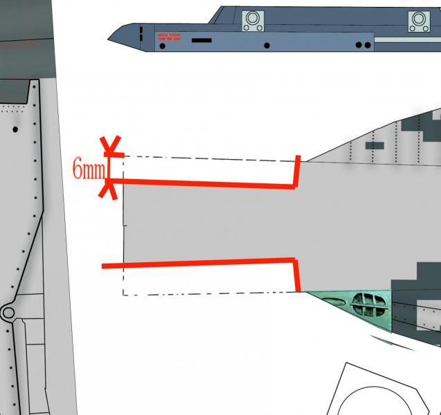

sławek Opublikowano 4 Stycznia 2015 Autor Opublikowano 4 Stycznia 2015 UWAGA UWAGA DO POSIADACZY WERSJI PIKSEL !! zapomniałem usunąć część boków równej grubości depronu Blaski i cienie prototypu i sklerozy konstruktora Poniżej SZKIC gdzie zabrać materiału (paski szerokości 6mm od przodu do linii rozpoczęcia się skrzydełek pasmowych )
