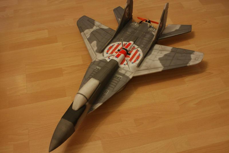

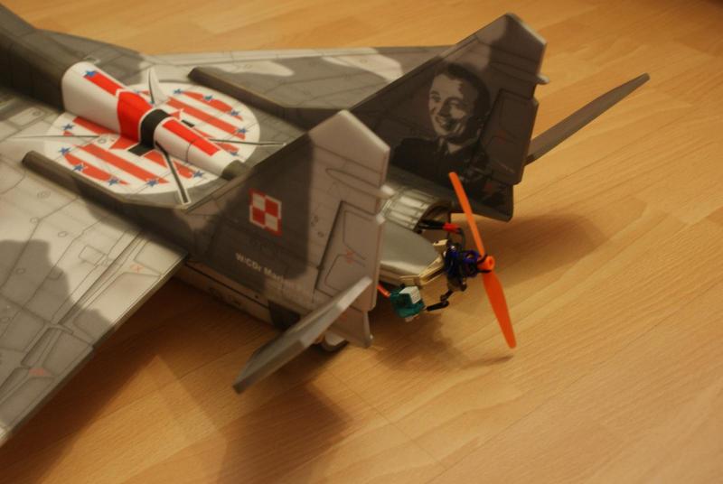

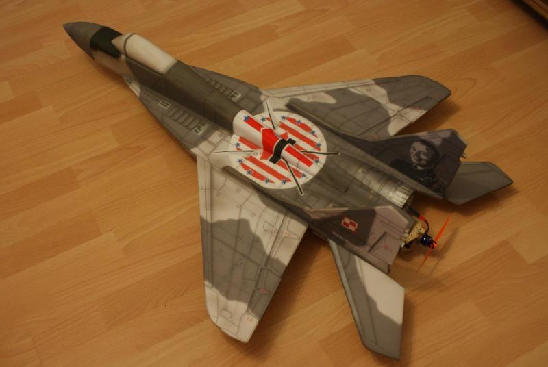

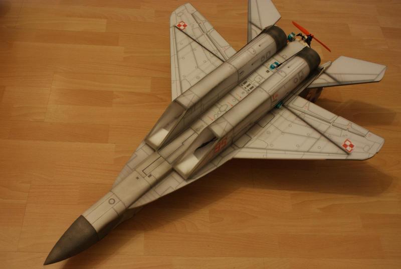

pilot71 Opublikowano 11 Stycznia 2015 Opublikowano 11 Stycznia 2015 Ja już model skończyłem i czekam z oblotem na ładną pogodę. Zdjęcia wrzucę po południu. W moim przypadku waga do lotu to 330 g. Liczę na to, że model poleci na hali sportowej
robertus Opublikowano 11 Stycznia 2015 Opublikowano 11 Stycznia 2015 Poważnie?! To co ja miałem, jakiś betonowy depron?

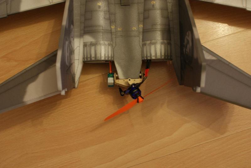

pilot71 Opublikowano 11 Stycznia 2015 Opublikowano 11 Stycznia 2015 To kwestia wyposażenia. Ja wsadziłem do modelu motor od halówki, regiel 12 A, cztery małe serwa no i pakiet 3S 450 mAh. Ciąg w stosunku do masy 1:1 Ponadto widziałem Robert, że w swoim modelu regiel przesunąłeś do przodu i wydłużyłeś trzy przewody między silnikiem a regulatorem a one jednak trochę ważą. Ja zostawiłem regiel w ogonie i przedłużyłem tylko dwa przewody od zasilania. Obiecane fotki:
robertus Opublikowano 11 Stycznia 2015 Opublikowano 11 Stycznia 2015 Ja mam wyposażenie typowo do ESA. Co do Twojego oblotu, wg moich obserwacji myślę, że można przesunąć SC do tyłu w okolice 2cm od początku statecznika.
sławek Opublikowano 11 Stycznia 2015 Autor Opublikowano 11 Stycznia 2015 Widzę że zrezygnowałeś z dysz - zapewne był konflikt z mechanizacja wektora ale przynajmniej ich zewnętrzne kawałki bym przykleił i trochę skrócone w związku ze skręcaniem się tarczy śmigła .
pilot71 Opublikowano 11 Stycznia 2015 Opublikowano 11 Stycznia 2015 SC już przesunąłem Z dysz nie zrezygnowałem, nie kolidują ze śmigłem, jest zapas kilkunastu milimetrów. Przykleję je po oblocie, może się okazać, że trzeba będzie coś w ogonie przerobić i wolałbym mieć dobry dostęp.

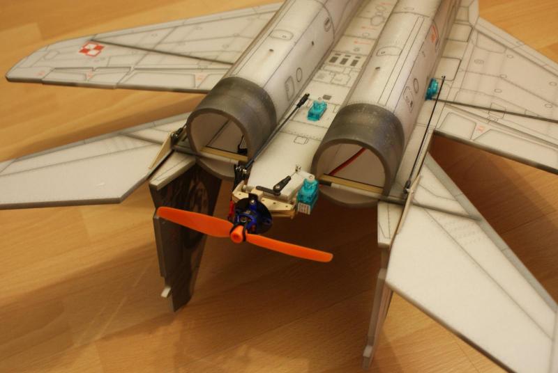

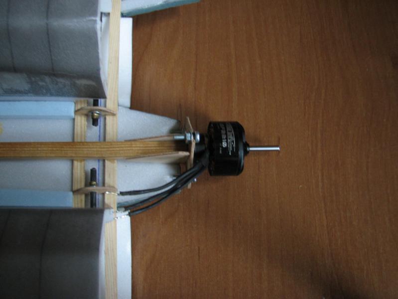

sławek Opublikowano 12 Stycznia 2015 Autor Opublikowano 12 Stycznia 2015 Pomału posuwam Miga do przodu ,dziś troszkę ukradłem czasu . mocowanie silnika-niezbyt subtelne Silnik GF2210 odrobinę inny niż planowałem ale nie znam go z autopsji więc jest okazja sprawdzić... Stateczniki pionowe ,dysze i pylony Pogoda na dodatek jakoś nie dopinguje prac...
marek rokowski Opublikowano 13 Stycznia 2015 Opublikowano 13 Stycznia 2015 podciągnąłem i ja mojego Miga ponieważ lekko skopałem tunele silników a pojawiła się okazja wykorzystania "zbędnego kawałka wydruku" - postanowiłem wygiąć nowe - już po "bożemu" w tym celu wykonałem nagniecenia po stronie wewnętrznej używając zakończenia zacisków chirurgicznych (takie małe szczypce) oraz nacięcia w formie V w przedneij części tunelu aby po złożeniu uzyskać prostokątny przekrój do gięcia wykorzystałem dwa kawałki kątowników aluminiowych i opalarkę z ustawioną niską temperaturą grzania. Wstępne gięcie: no i finał: Udało mi sie skończyć lutowanie drugiej "dyszy" silnika i doposażyć je w większą ilość "płomienia" (rozpleciona tkanina szklana)
