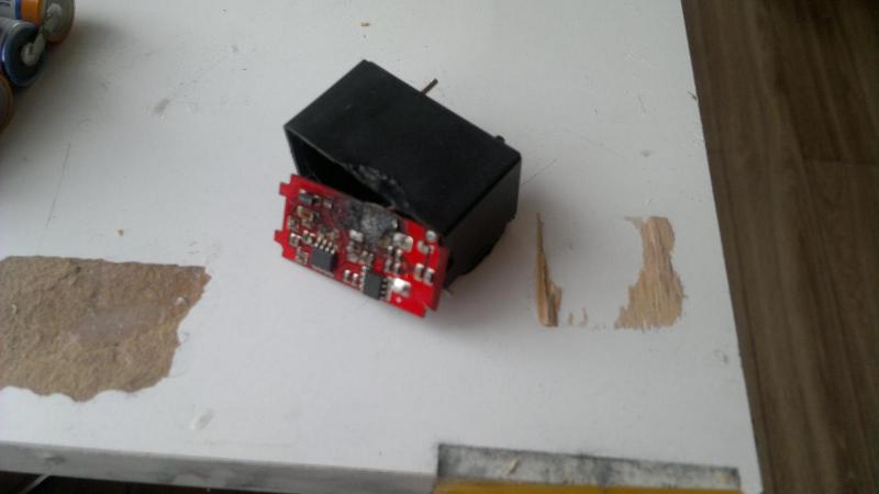

Gość Jerzy Markiton Opublikowano 24 Kwietnia 2016 Opublikowano 24 Kwietnia 2016 A ja w identyczny sposób rozbiłem kilka razy Backfire,a.... Nie zauważyłem, że serwo jest źle fabrycznie poskładane i maks.wychylone - zębatka opierała się o blokadę na ostatnim, wyjściowym trybie. Jak sprawdzałem w modelarni - to klapy były wychylone na maksa tylko chwilę. Jak schodziłem w dół krótko, lub uruchamiałem klapy tylko na dobiegu - wszystko było O.K. Kilka razy traciłem kontrolę nad modelem - i rozbijałem..... Zakłócenia, dziadowski moduł w nadajniku, kiepski odbiornik, te typy tak mają ??????? Pilot do..... i zwala na radio ? Jeden raz schodziłem dłużej, model znów nad samą ziemią przestał reagować, przywaliłem w świeżo zaorane pole z 150m od siebie. Wkurzony na maksa, poskładałem nadajnik, zabezpieczyłem resztę sprzętu zapominając o wycofaniu klap i poszedłem po model. Oglądając wielkość strat ze zdziwieniem spostrzegłem smażący się lakier na górnej powierzchni skrzydła. Serwo zagrzało się do tego stopnia, że obudowa zmiękła a na lakierze z góry pęcherze odparzonego lakieru. Nie było to zwarcie na silniku tylko temp. tranzystorów mocy - które w tym serwie nie miały radiatora. Bo i po co ? Wystarczyło przestawić zębatkę wyjściową o 1 ząbek - i wszystko OK ! Serwo do dzisiaj chyba lata w modelu u Marcina w Gorzyczkach - JR-168 ! To na marginesie dywagacji dlaczego serwo ma wytopioną obudowę nie na silniku tylko po drugiej stronie. Pozdrawiam - Jurek
Shock Opublikowano 24 Kwietnia 2016 Opublikowano 24 Kwietnia 2016 Takie rzeczy się zdarzają . Przy ustawianiu w Extrze gazu w jakiś sposób serwo uległo spaleniu -najprawdopodobniej zbyt duży opór na dźwigni.I nawet bym z początku o tym nie wiedział tylko zapach był coraz bardziej intensywny.Podobnie jak u Wojtka obudowa zaczęła się topić od strony elektroniki,silnik raczej pozostał nie ruszony.Serwo 10 kg cyfrowe.Ciekawe jakbym zostawił na dłużej ,obudowa by spłynęła ? Także Wojtuś nie jesteś wyjątkowy i jedyny
AMC Opublikowano 24 Kwietnia 2016 Opublikowano 24 Kwietnia 2016 Takie rzeczy się zdarzają . Także Wojtuś nie jesteś wyjątkowy i jedyny 2016-04-24-1418.jpg W rzeczy samej . Choć jako (podobno) elektronik mruknę tylko, że nie powinny się zdarzać. Mieszkam w lesie, więc w dobrej komitywie z mrówkami . Powiedziały mi, że wszelkie napędy elektryczne, które mogłyby zrobić coś złego istocie żywej, powinny być tak urządzone, aby ani tej istocie ani tym napędom nic złego się nie stało, gdyby coś poszło nie tak. Tak jak np. napędy drzwi w pojazdach komunikacji publicznej. Tak działały dawne serwa MPX-a - nie bały się niczego i niczego nie mogły zniszczyć, gdy mechanika - zazwyczaj wskutek wspomnianych międzyusznych zakłóceń - zawierała rażące błędy. Ponieważ cierpię na wrodzoną, nieuleczalną ciekawość, a do tego patologiczne ciągoty domorosłego detektywa, więc pewnie zrobiłbym barbarzyński eksperyment z zablokowaniem tego serwa. Potem ewentualnie zmienił upodobania co do producenta serw lub BEC-ów. W sumie taniej na stoliku niż w powietrzu, przewietrzyć potem pokój i już. Mrówki są tego samego zdania .

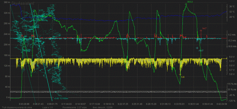

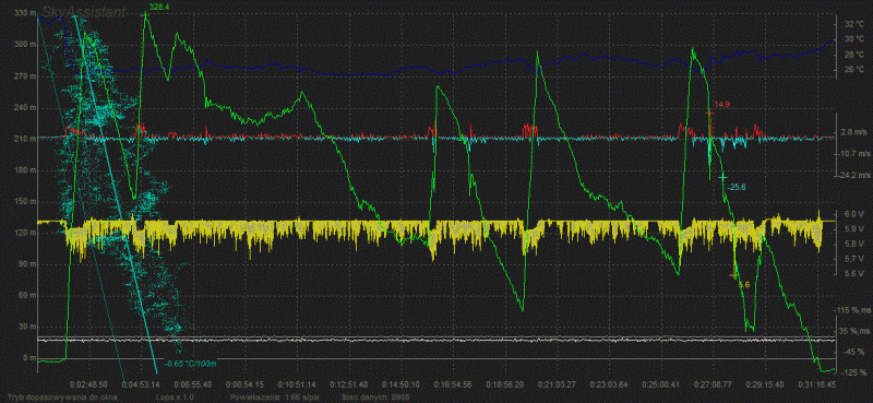

Oko 007 Opublikowano 5 Czerwca 2016 Opublikowano 5 Czerwca 2016 Wojtku jaki środek ciężkość ustawiłeś w swoim Fascynacie ? jaka dokładne waga wyszła ci do lotu ? bo u mnie moim zdaniem jest dość ciężko... 3,3kg do lotu z pakietem 4000 mah ważącym 480g. Dodam tylko że model bez grama ołowiu na ogonie.
wojcio69 Opublikowano 5 Czerwca 2016 Autor Opublikowano 5 Czerwca 2016 Z ołowiem w mordce mam 2900g do lotu z pakietem 4S 3000mAh. Sc mam na 82mm. Trochę dzisiaj polatałem ale szału nie było.
Oko 007 Opublikowano 6 Czerwca 2016 Opublikowano 6 Czerwca 2016 To chyba ja mam coś ciężkawy ten ogon, skoro tyle potrzebuję by go wyważyć. Ale jak to możliwe skoro dodatkowo na ogonie jest tylko ramka serwa z rzeczy nadprogramowych ? sam nie wiem.
Konrad_P Opublikowano 6 Czerwca 2016 Opublikowano 6 Czerwca 2016 Bo 10g na ogonie to 100g na dziobie a jak całość ma 20g na ogonie to na dziobie musi być 200g żeby się wyważyło. Masz pakiet masakrycznie wielki jak na szybowiec, więc wyważa Ci się dobrze ale masy złapał strasznie dużo. Przy takim ciężarze latanie będzie trochą słabe a termika będzie musiała być słuszna żeby te 3kg szarpnąć. Na mój ogląd to sprawdzić ile trzeba dać w dziub żeby nie wozić dodatkowego balastu i tak dobrać pakiet. Może uda się zejśc do 3000 mAh i do 3000g do lotu.
