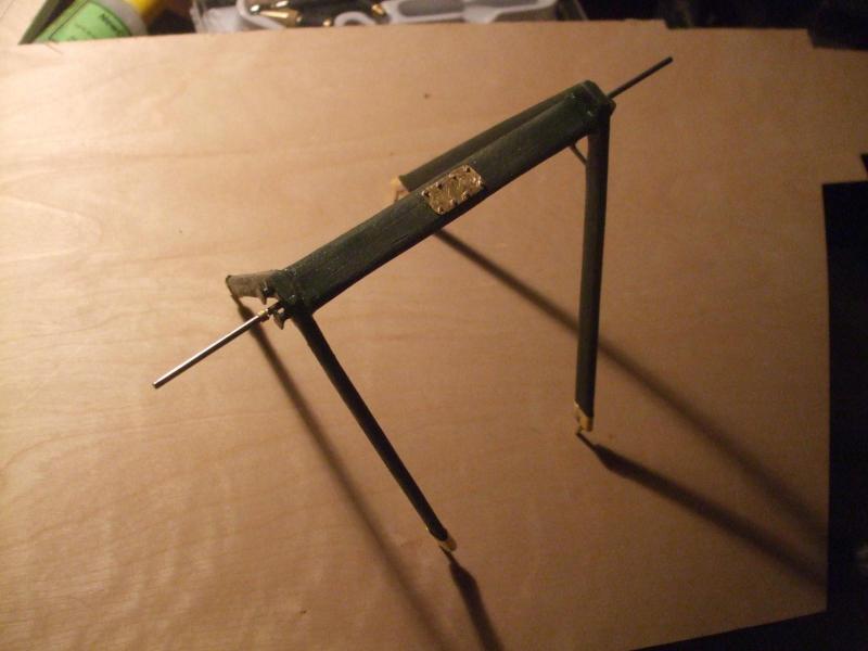

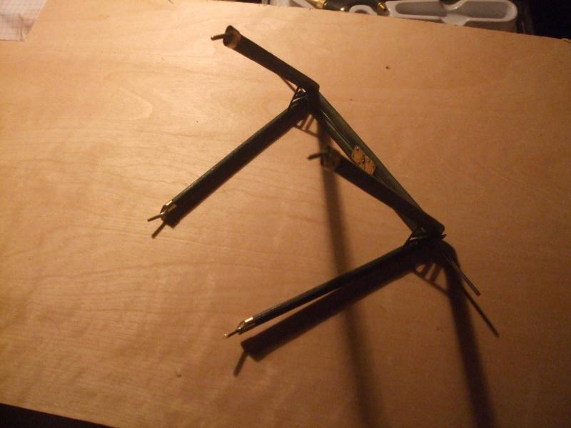

Witam a oto efekt mojej dzisiejszej walki :D
Lutowanie wyszło bardzo mocne drut się prędzej ugnie niż lut puści.Waga tego co widać 24g. Nie wiem czy mosiądz nadaje się na podwozia, wybrałem go ze względu na łatwość lutowania. To wszystko będzie zamknięte w balsie co powinno zapewnić dodatkową sztywność.
ps
Do makiet statycznych  może być, ale jeśli ma to latać, proponuję wymienić mosiądz na drut stalowy. Też się dobrze lutuje. Na balsę jako materiał usztywniający podwozie raczej nie licz.
Kesto trochę się z tobą niezgodzę podwozie jest bardzo mocna i sztywne. śposób w jaki bedzie mocowana a mianowicie wkładane przy kadłubie w rurki na 1,5cm. Robiłem różnego rodzaju próby wytrzymałościowe i powiemże prędzej się kadłub rozleci niż podwozie. Jest ono przecież podparte w 4 punktach, naprężenia rozchodzą się równomiernie. Co do balsy to racja ale dobrze wklajstrowana odrobinke wzmocni całość. Jedyny kierunek w którym może się lekko uginać to na boki ale zapobiegną temu linki stalowe przytwierdzone na przemian. Nie mam zbyt wielkiego doświadczenia W takich modelach i może się strasznie mylę ale podwozie jest na moje oko o wiele mocniejsze ńiż w superaiżektóry kiedyś miałem.

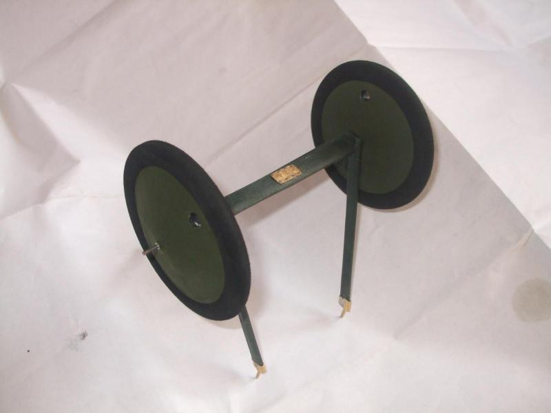

  Witam, skończyłem walkę z podwoziem. Czy ją wygrałem okaże się później.
Wszystko zostało bardzo mocno zespolone, robiłem test wytrzymałości myślę że powinno być dobre.
Brakuje jeszcze gumek na końcach goleni niestety nie wiem z czego ich zrobić. A może jakaś drobna porada :D

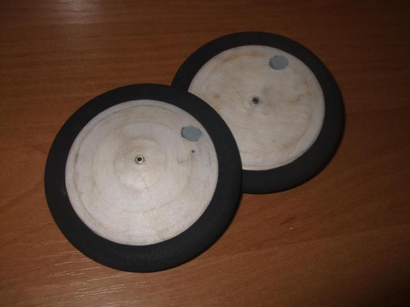

Tera sprubóje wymęczyć koła

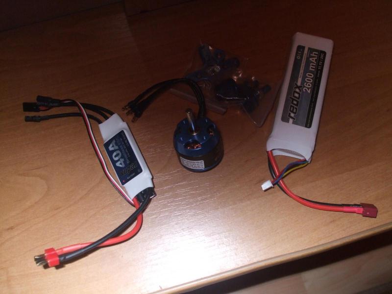

Witam dzisiaj przyszły do mnie bebechy mam nadzieję że będzie ok, tera cza pomyśleć jak to sęsownie upchać :D

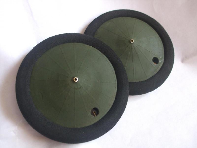

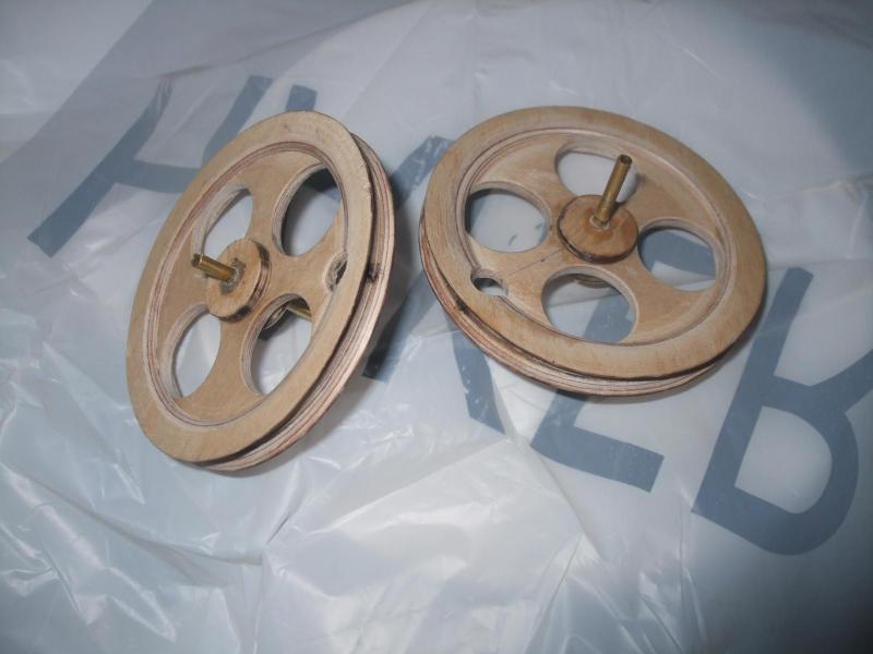

No i coś tam podłubałem przy kołach. Za poradą jednego z szanownych doświadczonych kolegów za co serdecznie dziękuję wyszło mi takie cuś.
Jeszcze pare szczegułów, malowanie i można zakończyć ten wątek. Z podwoziem wyszło 75g

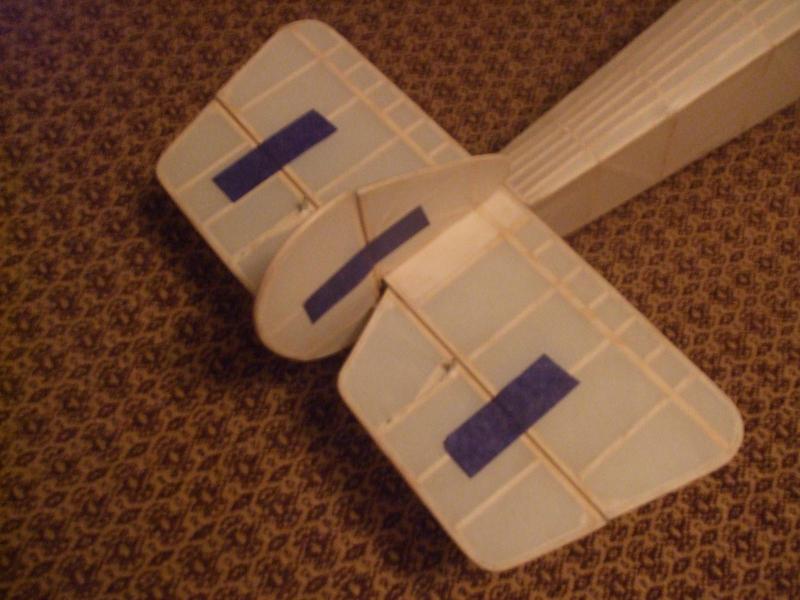

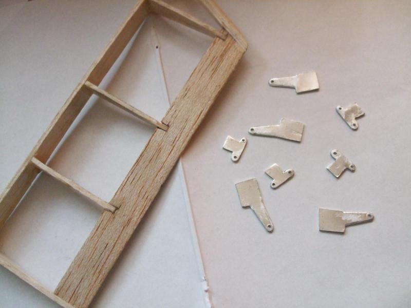

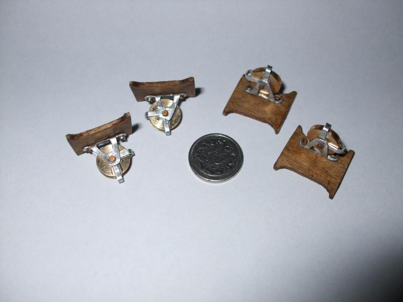

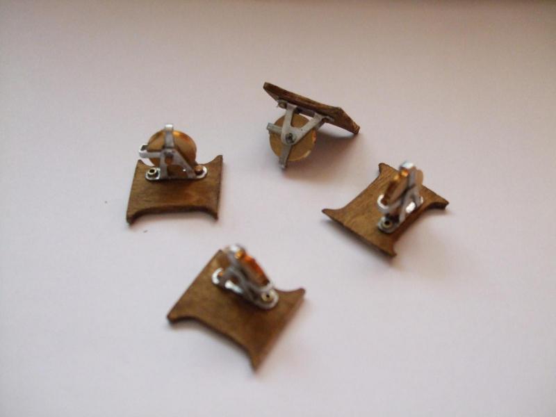

Witam moje wzmagania kierują się w kierunku płatów.
Na początek kilka pierdułek do czego to myślę że kazdy się domyśla :)

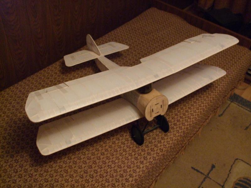

  Witam dawno tu nie zaglądałem, niestety czasu jak na bakier.

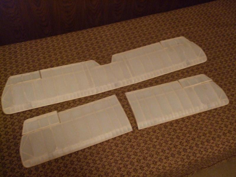

Wygrałem wreszczie walkę ze skrzydłami, trochę była upierdliwa

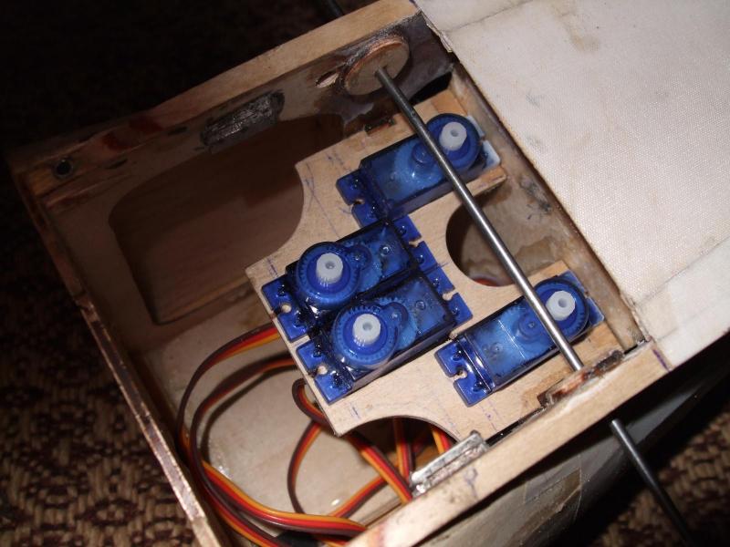

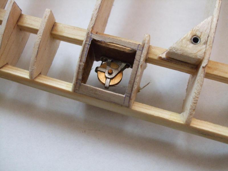

Długo się zastanawiałem nad napędem lotek postanowiłem zrobić tak jak w planie mianowicie wszystko na linkach. Miejmy nadzieję że to zda egzamin, widziałem takie rozwiązania w innych relacjach oby to zadziałało :( W związku z tym musiałem przerobić półke na serwa
No i nie wytrzymałem i poskładałem wszystko do kupy :D
Całość wszystkich dupereli bez bebechów waży 640g nie wiem czy jest ok czy panikować

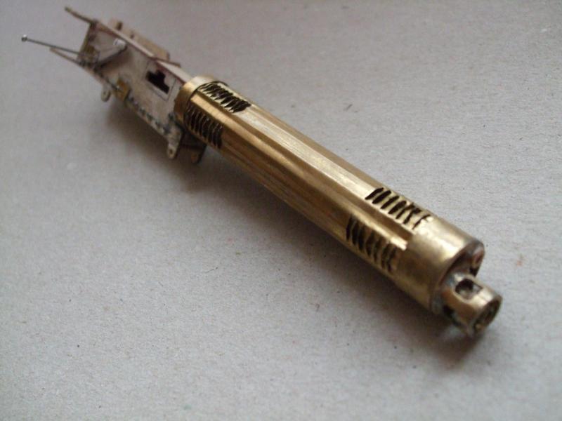

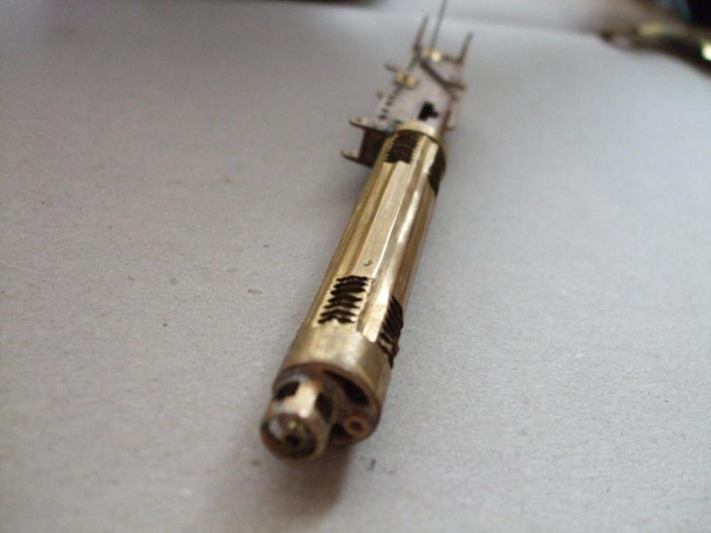

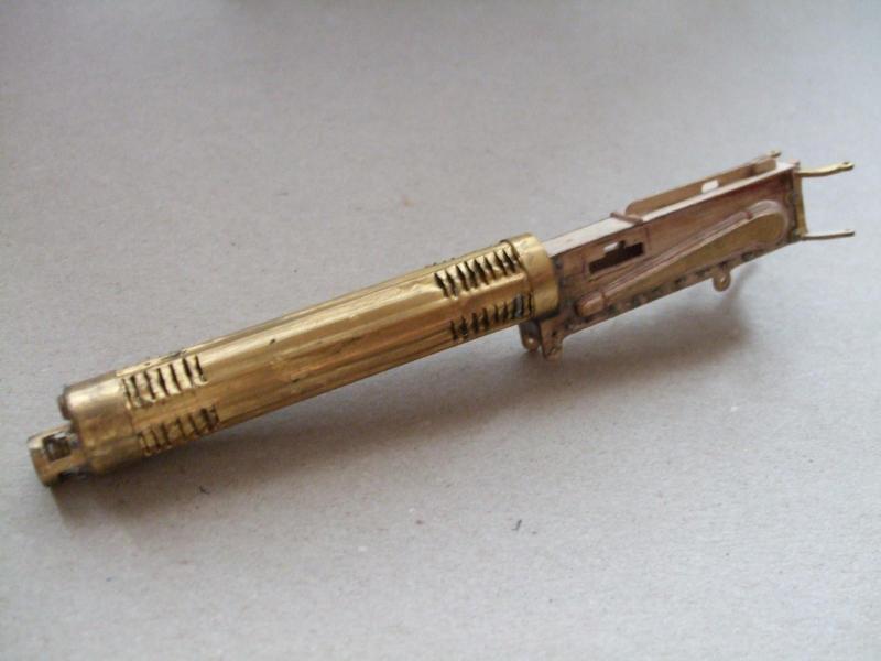

Tym razem pod skalpel poszedł vickers 303 to tak dla odskoczni od reszty.
Wybrałem dosyć trudny sposób wykonania, ale powinna być większa satysfakcja :D
 A oto kilka fotek z tego co udało mi sie sklecic oczywiscie jest jeszcze niekompletny
