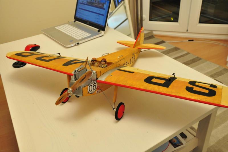

Vesla Opublikowano 1 Kwietnia 2015 Autor Opublikowano 1 Kwietnia 2015 Andrzeju - loty będą jak się pogoda uspokoi, teraz mam tutaj wiatry 40 mil/h. Bartku - fotografie rzeczywiste pokazują wiele :-), ale retusz był planowany od początku. Co do SC to został wyliczony darmowym programem Centre of Gravity v. 2.3. Link jest gdzieś na forum. Tak jak wspominasz lekko go dociążę na nos, przed pierwszym lotem. Obciążenie powierzchni policzę i podam. Co do powierzchni lotniska to zazwyczaj jest wykoszona, wiele osób gra tam w piłkę więc start to swoisty slalom pomiędzy graczami na wysokości i kolan. Kopiąc piłkę starają się oni trafić w model.
Bartek Piękoś Opublikowano 1 Kwietnia 2015 Opublikowano 1 Kwietnia 2015 Co do powierzchni lotniska to zazwyczaj jest wykoszona, wiele osób gra tam w piłkę więc start to swoisty slalom pomiędzy graczami na wysokości i kolan. Kopiąc piłkę starają się oni trafić w model. 4:38. Zostałeś chyba autorem pierwszego primaaprilisowego żartu na forum .

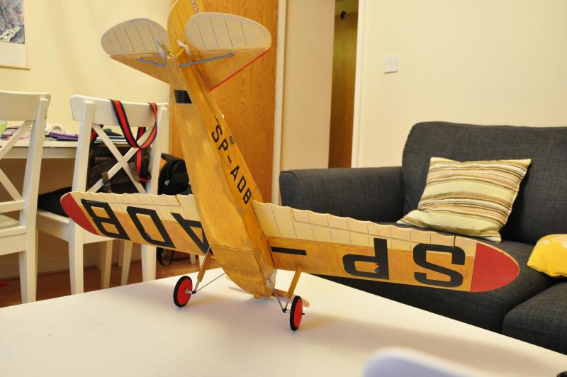

Vesla Opublikowano 1 Kwietnia 2015 Autor Opublikowano 1 Kwietnia 2015 Ha, ha. Prima Aprilis :-) Widzisz Bartku, pisałem posta gdy szykowałem się do pracy i dlatego tak wcześnie. Budowę modelu uważam za zakończoną. Czeka mnie już tylko oblot i dalsze użytkowanie (oby :-) Przeliczyłem jeszcze raz punkty wyważenia, wyszły bliżej proponowanych przez Schiera. Wymiary modelu: Rozpiętość 920 mm Długość 600 mm Powierzchnia nośna 15,41 dm2 Masa do lotu 600 g Obciążenie powierzchni nośnej 39,8 g/dm2 (jeżeli się nie pomyliłem :-) Model wyposażony jest w klapo-lotki, które też wychylają się w górę w funkcji hamulca :-) Jest częściowo rozbieralny, zdejmowana pokrywa silnika, kabina i odejmowany płat. Aczkolwiek demontaż modelu jest upierdliwy i większość czasu model będzie wisiał poskładany. Z niecierpliwością czekam na poprawę pogody ponieważ przez zimę kilka modeli mi się nazbierało :-) 2

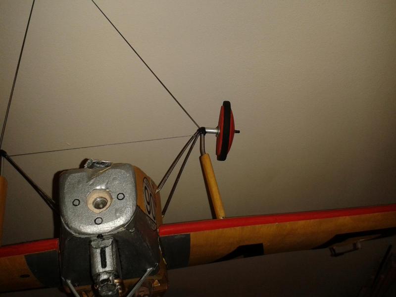

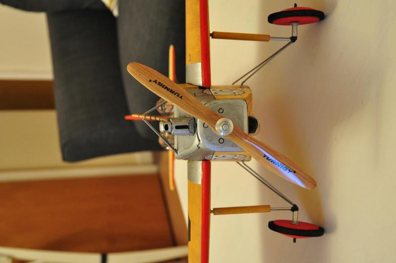

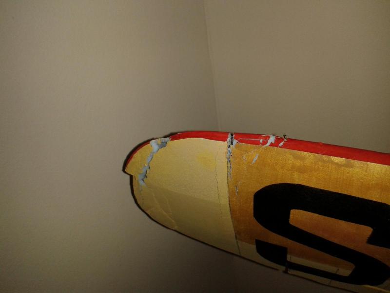

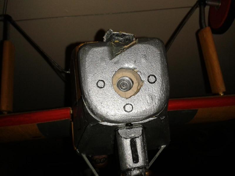

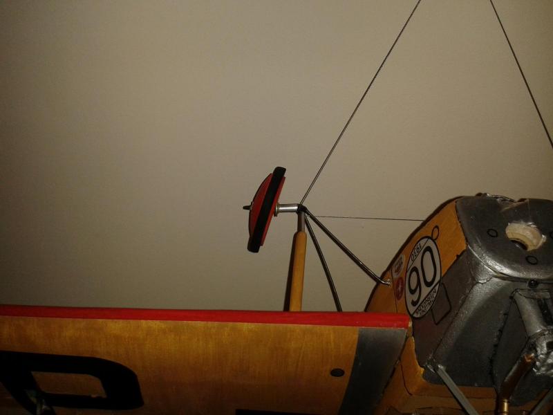

Vesla Opublikowano 8 Czerwca 2015 Autor Opublikowano 8 Czerwca 2015 (edytowane) Dzisiaj przyszedł dzień kiedy czas wolny i pogoda pozwoliły wybrać się z PWS-ką na loty. Nie będę ściemniał jak było fajnie :-), bo nie było. Było źle. Samolot do remontu, silnik chyba do wymiany, złamany jest wał silnika. Widać to na zdjęciach. Jak patrzę na filmy to mi wygląda na brak stateczności poprzecznej, podłużnej i małą prędkość. A może jeszcze d..pa pilot :-( Mam wrażenie, że przy większych obrotach śmigła, strumień zaśmigłowy powodował drżenie lotek. Pierwszy film https://www.youtube.com/watch?v=f6D5B-BGY2M&feature=youtu.be Drugi film https://www.youtube.com/watch?v=P5HemaWdEr0&feature=youtu.be Ułamany wał silnika. Miejsce ułamania wału, przy samym łożysku :-( Pogięte podwozie i uszkodzone koła. Końcówki skrzydeł. Silnik, teoretycznie mogę zamocować odwrotnie i użyć tylnego wału. Ale musiałbym przebudować całe mocowanie. Edytowane 8 Czerwca 2015 przez Vesla
