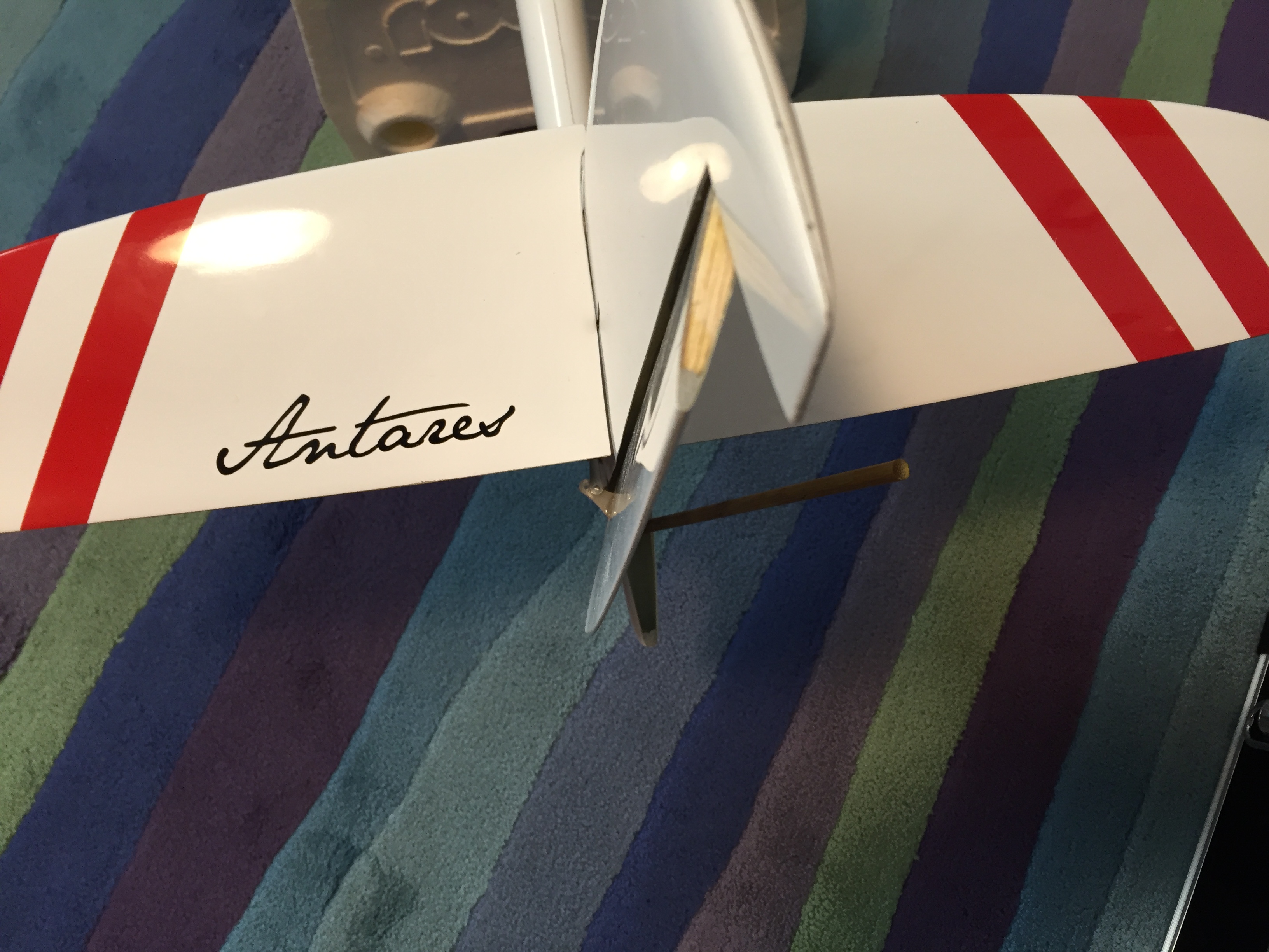

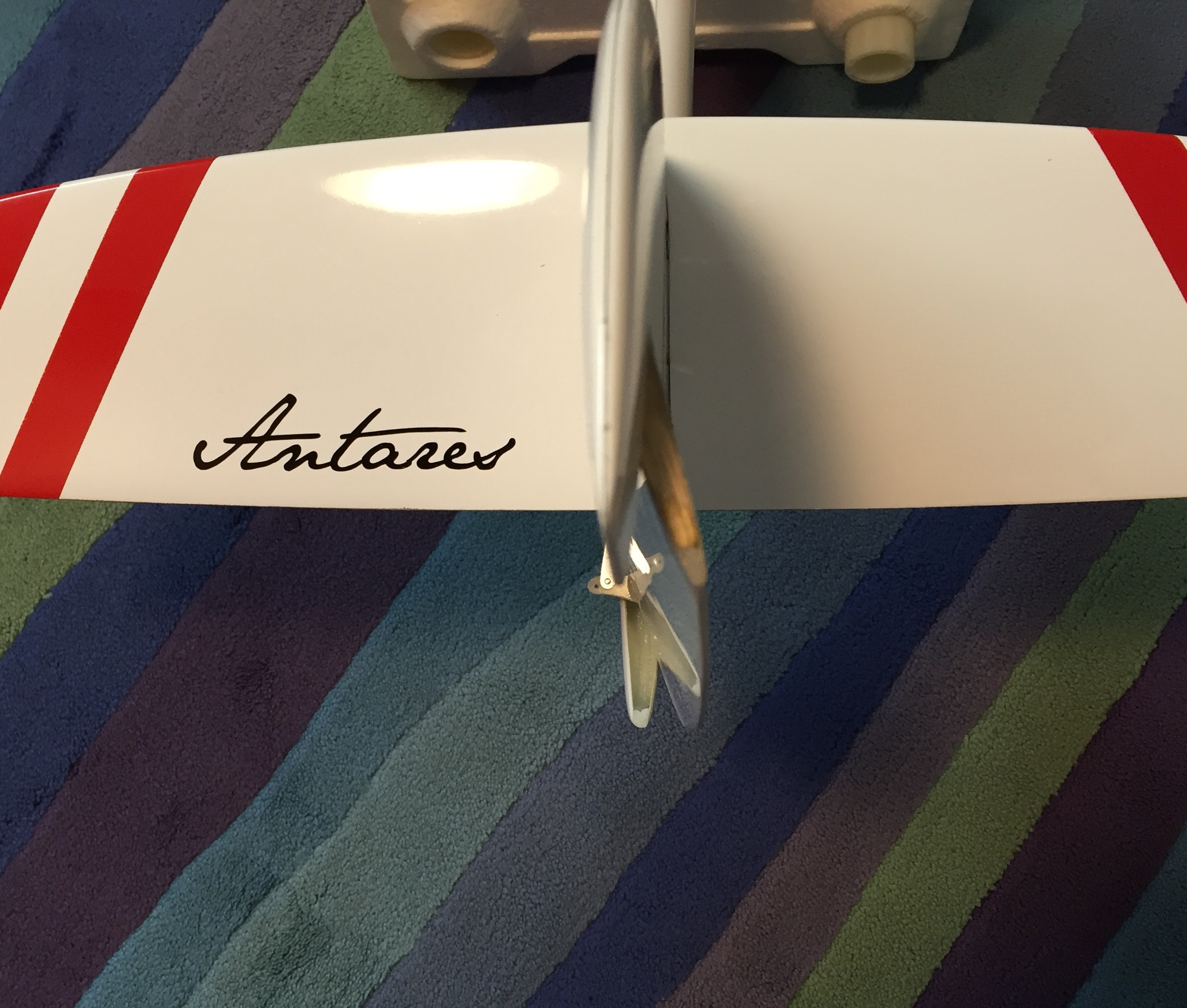

piotralski Opublikowano 20 Lutego 2016 Opublikowano 20 Lutego 2016 Po założeniu statecznika można zwyczajnie ręką go poruszać góra dół. Odchyłki końca statecznika są rzędu 5mm w górę i 5mm w dół. Rozwiązaniem jest uszczelnienie tulei przez którą przechodzi dźwigar statecznika poziomego. Wojtek, robiłeś coś z tym luzem na tulei SW? U mnie też "lata jak żyd po pustym sklepie"... I teraz nie wiem czy szukać jakiegoś grubszego pręta, czy po prostu ten typ tak ma mieć.

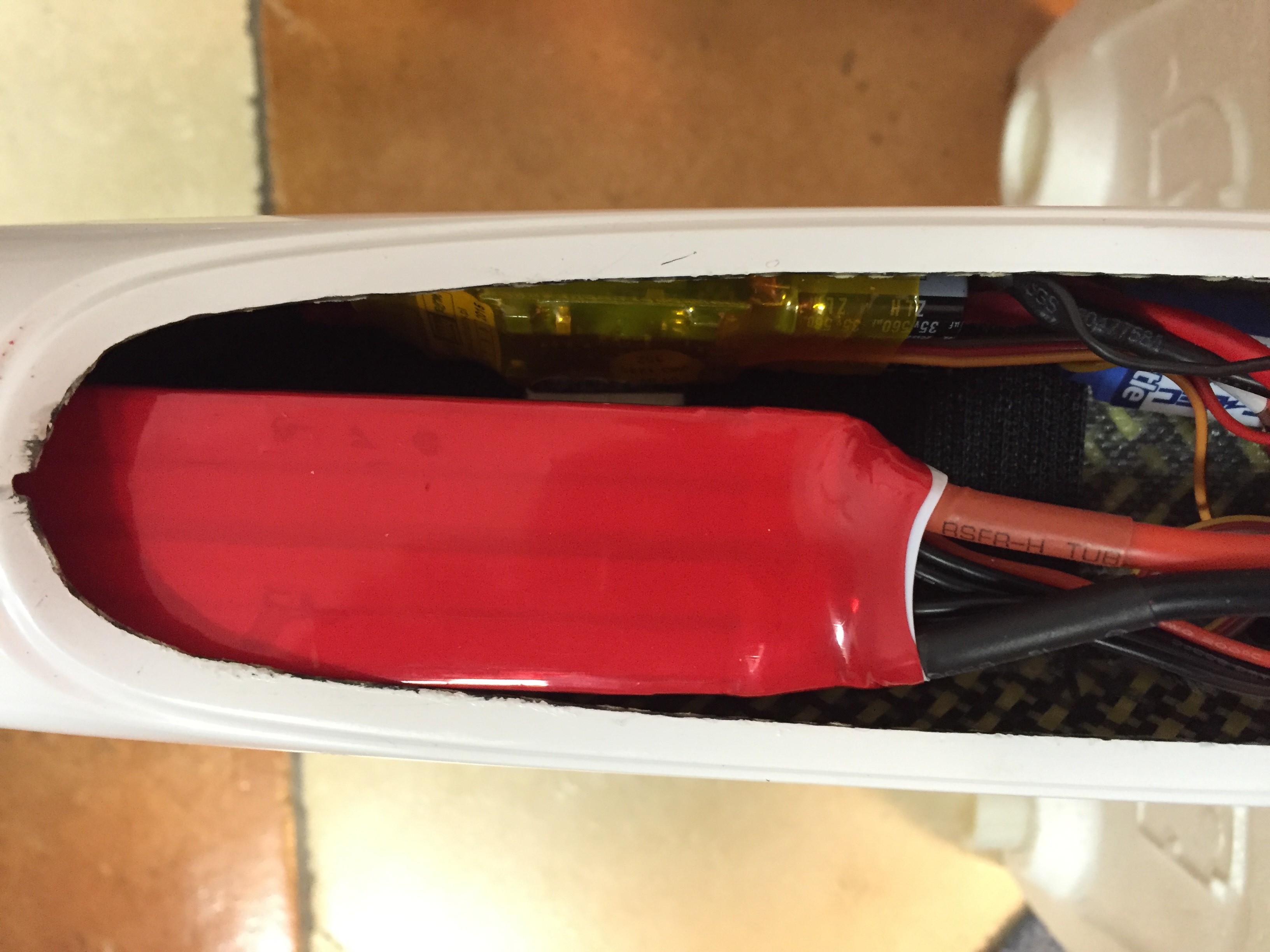

piotralski Opublikowano 20 Lutego 2016 Opublikowano 20 Lutego 2016 Tymczasem graty docelowo zostały poukładane. Regulator polutowany na "krótko" z silnikiem, dodatkowo zew. BEC. Pakiet spokojnie się mieści... Półka z serwami demontowana. Na niej za serwami odbiornik. Doklejone specjalne tentegesy by wywalić anteny na zewnątrz Poniżej widać spasowanie skrzydeł Idę szlifować bo mi prawa klapa trze o kadłub

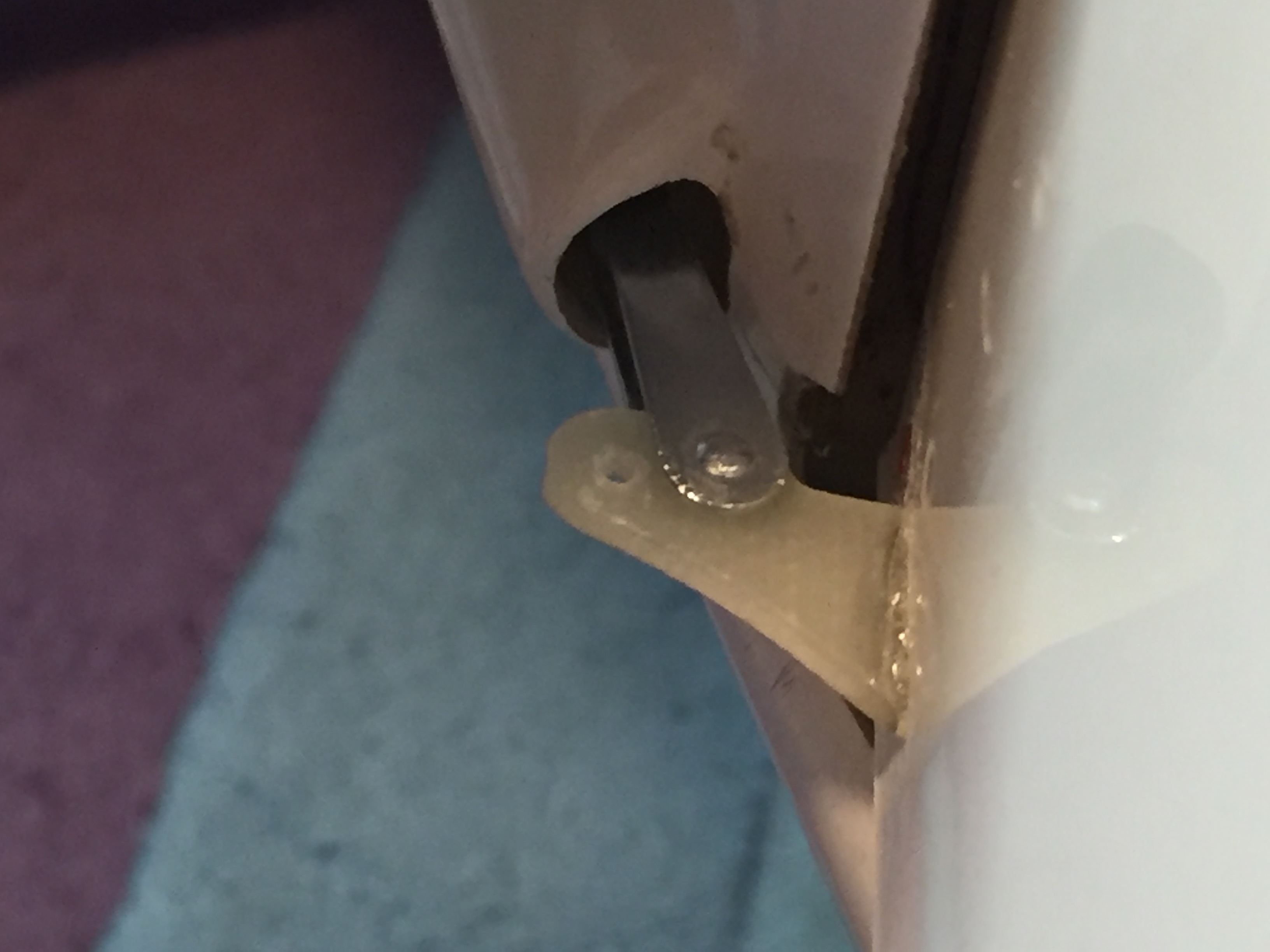

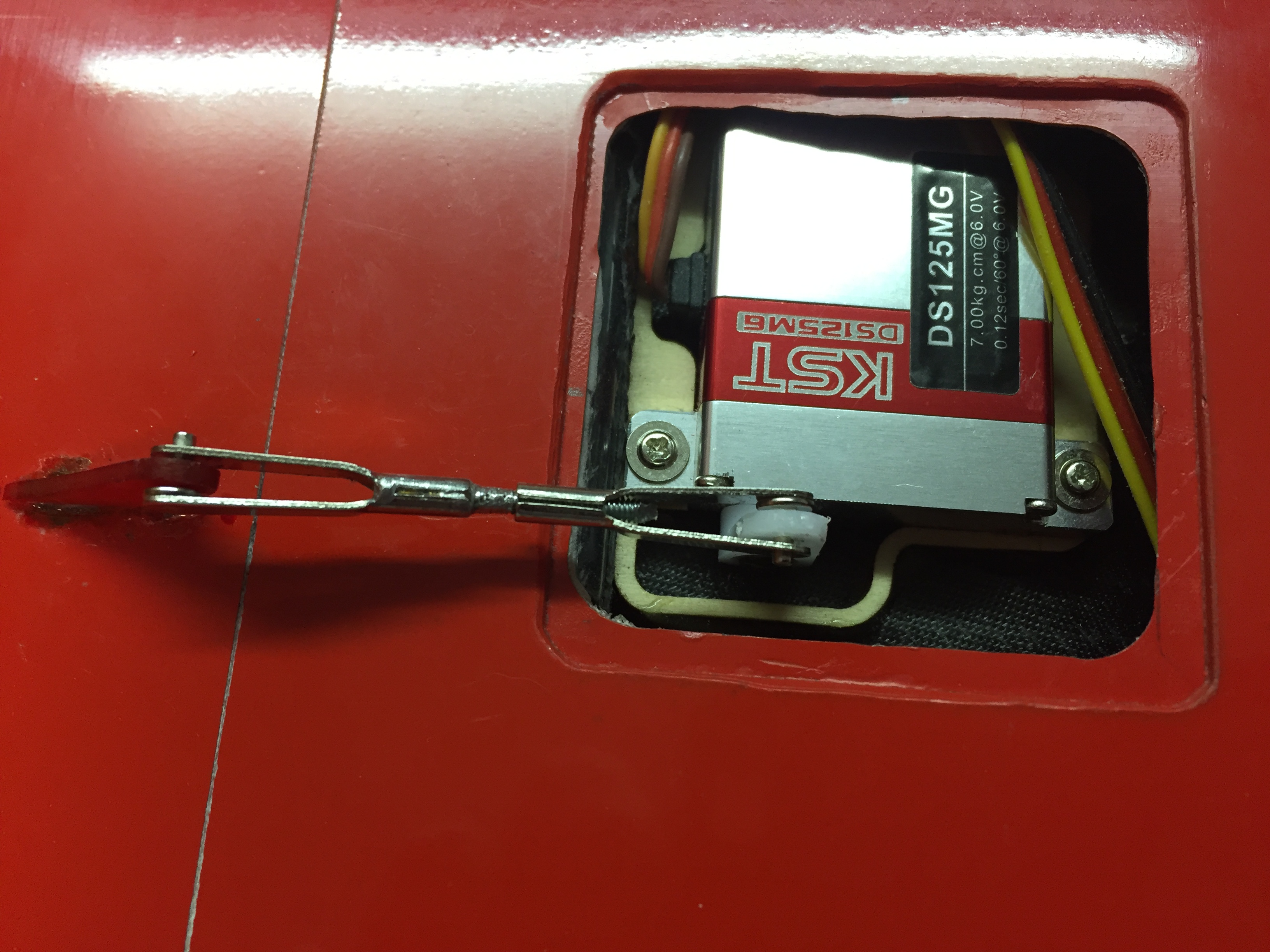

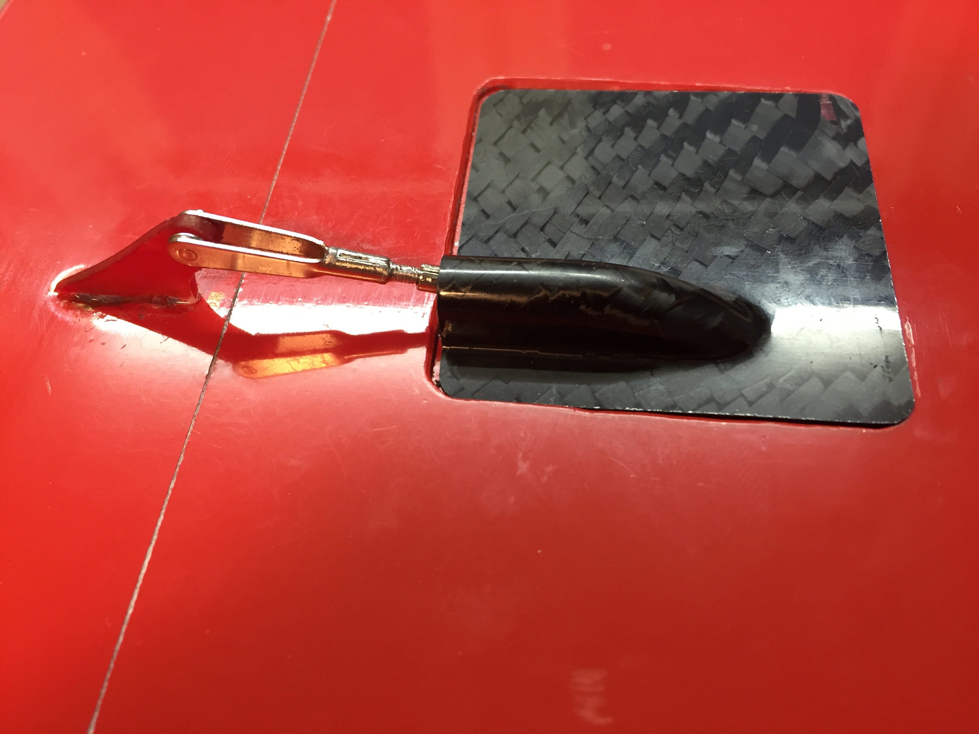

piotralski Opublikowano 28 Lutego 2016 Opublikowano 28 Lutego 2016 Wymieniłem oryginalne popychacze.... na domowej roboty Na SK poszedł dalej do tyłu, nie był w osi, przez co w jedną stronę był znacząco ograniczony wychył. Widać zresztą że ktoś piłował ogon Teraz jest pełna symetria Ten kijek do zablokowania do zdjęcia, bo serwo jeszcze nie było podłączone Nie wiem czy nie polutować też snapów po drugiej stronie... Klapka serwa jeszcze nie przyklejona. Dzięki termokurczowi znacząco zniwelowałem (tak na szybko) luzy SW. Może też trzeba pocynować pręta w tym miejscu. Model w zasadzie skończony. Zostało mi jedynie dokładnie wyważyć (na razie dołożyłem 80g ołowiu pod silnik) i ustawić wychyły. Do wiosny jeszcze duuużo czasu
