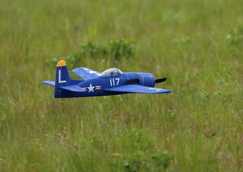

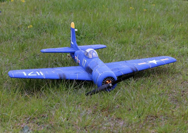

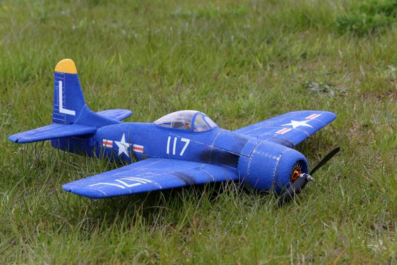

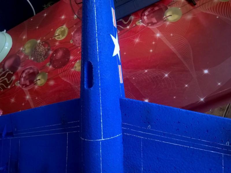

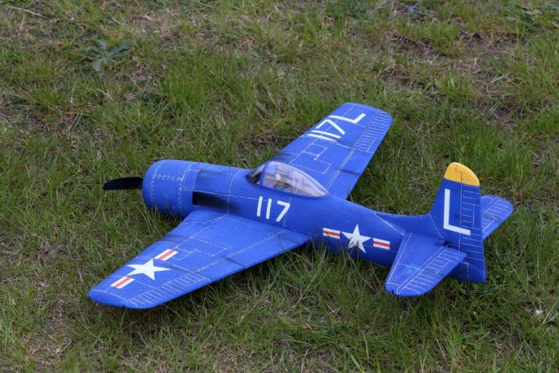

Krzysiek67 Opublikowano 18 Maja 2015 Autor Opublikowano 18 Maja 2015 Witam. Bearcat został w końcu pomyślnie oblatany , ale zanim to nastąpiło musiałem dokonać jeszcze pewnych poprawek. Okazało się, że po złożeniu wszystkiego do kupy środek ciężkości wypada bardzo blisko krawędzi natarcia. Musiałem cofnąć pakiet prawie pod kabinę i zmienić jego mocowanie, oprócz tego w dolnej części kadłuba za krawędzią spływu wykonałem wylot powietrza chłodzącego. W tej chwili model ma środek ciężkości w odległości 65mm od krawędzi natarcia, mierzone przy kadłubie i z takim wyważeniem latał. Jest bardzo czuły na ster wysokości w całym zakresie prędkości (musiałem dwukrotnie zmniejszać jego wychylenia), ładnie reaguje również na lotki zwłaszcza na dużej prędkości. Zaskoczyła mnie jego duża prędkość, byłem pewien że tak pękaty model będzie o wiele wolniejszy. Trymowanie w locie ograniczyło się do trzech kliknięć trymerem wysokości od siebie, bo trochę zadzierał mordkę. W ostatnim locie Bearcat zaliczył małego krecika (zszedłem trochę za nisko i złapał trawę) ale oprócz uszkodzonego silnika nie ma innych strat. A teraz trochę fotek, otrzymanych od naszego forumowego kolegi Piotra "Sage", który robił zdjęcia. Piotrze jeszcze raz dziękuję za piękne fotki! I na deser jeszcze krótki filmik z Bearcatem w roli głównej. Dziękuję wszystkim kolegom, którzy swoimi radami pomogli mi w budowie modelu. Pozdrawiam Krzysiek 4
