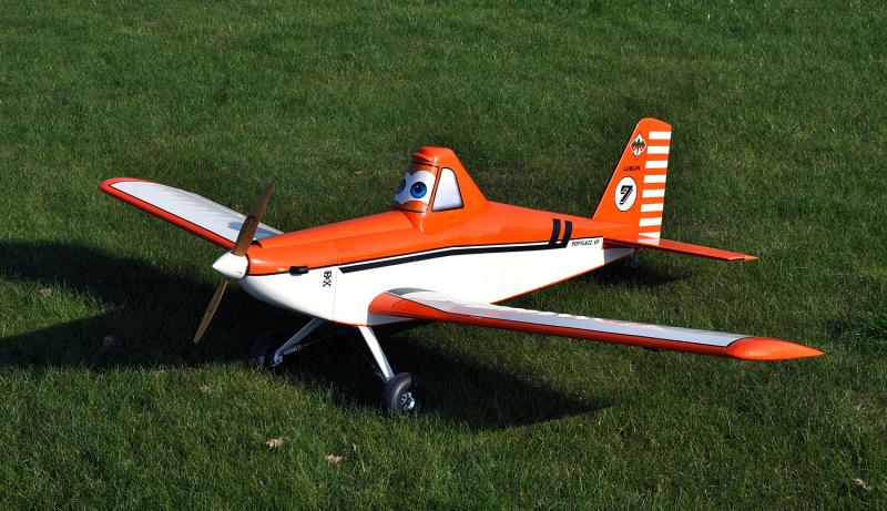

Bieżące zaawansowanie modelu:

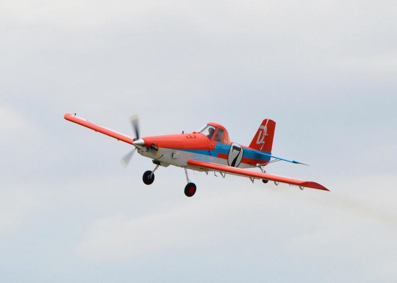

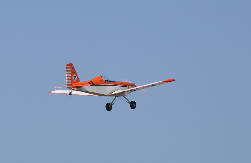

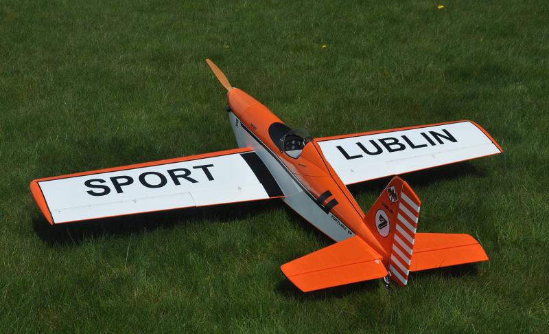

Model zrobiony we wszystkich odmianach i pięknie lata :)
Ostatnio zostały wykonane  i oblatane dodatkowe skrzydła Akro.
a tu lot na nich:

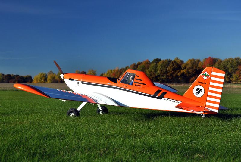

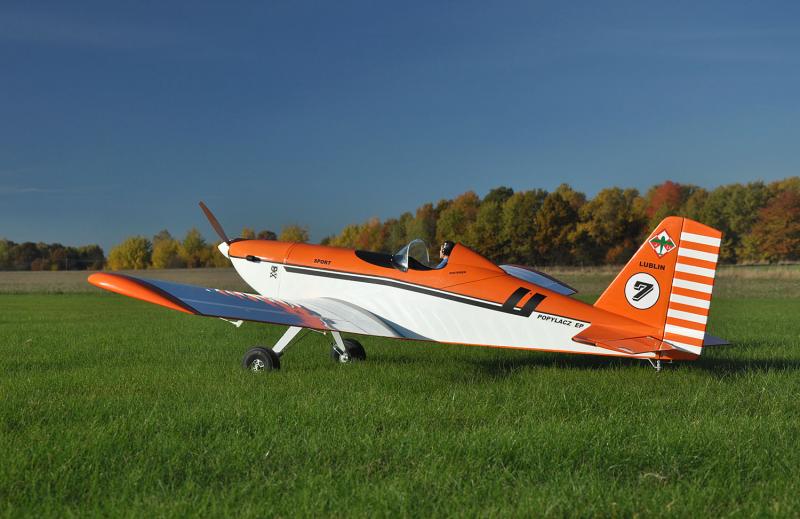

A tak wygląda Popylacz:
Truck
Sport
Dusty
film z oblotu modelu:

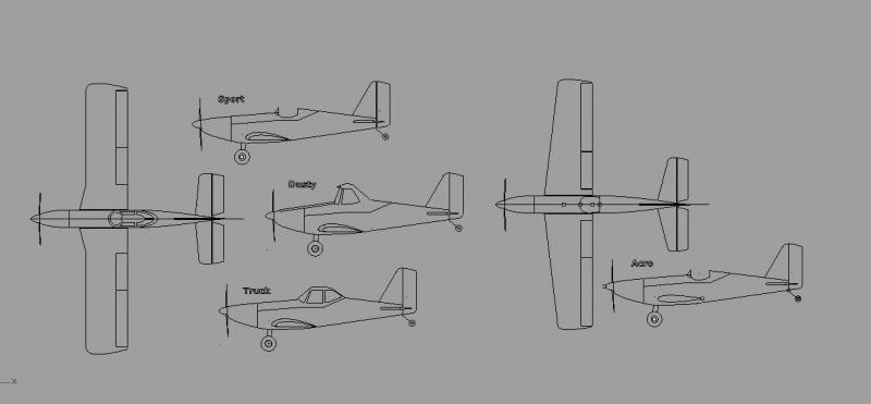

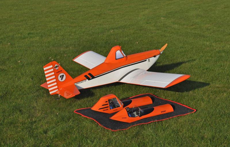

Ponieważ model ma zaprojektowaną zdejmowaną kabinę, sięgającą aż do wręgi silnikowej, możliwe było zrobienie paru wersji kabin (na jednym kadłubie) zmieniającej zasadniczo sylwetkę modelu od wersji Dusty poprzez Truck, Sport i Akro. Dla ostatniej wersji Akro pojawiły się dodatkowo wymienne skrzydła akrobacyjne (trapezowe). Powstał w ten sposób model modułowy, który można będzie wizualnie zmieniać w zależności potrzeby i nastroju. Myślę że jest to ciekawe i nowatorskie rozwiązanie z którym nie spotkałem się do tej pory.
Skrzydła modelu wyposażone są w klapy, których wykonanie zależy od wyboru wykonującego model.
Otrzymałem dzisiaj komplet 3 kabin i zmodernizowane boki, więc powoli mogę rozpocząć budowę „Popylacza” w tej zmienionej i atrakcyjnej formie - modelu w wielu możliwych odmianach.
Możliwe wersje modelu

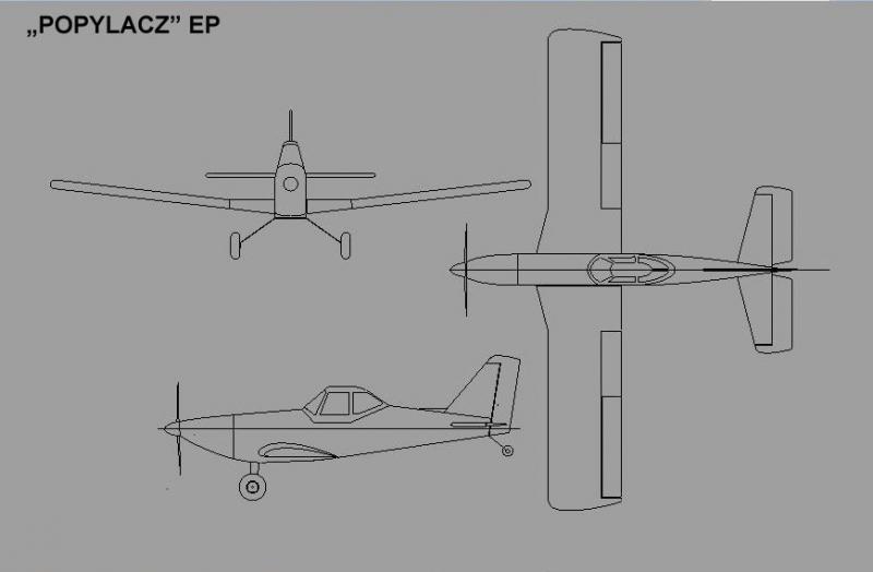

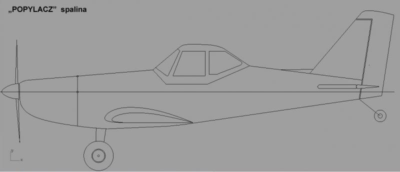

Swoimi przemyśleniami podzieliłem się z Panem Jarkiem Suchockim i jakież było moje zaskoczenie, gdy kilka dni później otrzymałem prawie gotowe rysunki samolotu z prośbą o ocenę. I tak powstał samolot jak w tytule. Nie pozostało mi więc nic innego, jak wykonać i oblatać pierwszy egzemplarz EP tego modelu.
Jest to oczywiście model wycinanka o rozpiętości 216 cm i długości 160 cm. Model występuje w dwu wariantach elektrycznym i spalinowym. Wersje różnią się kształtem maski i wykonaniem materiałowym (wersja EP jest wykonana tam gdzie można z lżejszej sklejki).
Z założenia model ma spełniać następujące funkcje:
Przypomina kształtem model Dusty i można go wykonać kolorystycznie jako Dusty dla tych którzy chcą sprawić przyjemność młodszemu pokoleniu a przy okazji i sobie :)
Może być holownikiem szybowców – w tym celu posiada wzmocnienia w miejscach do podczepienia holu
Może być modelem do ćwiczenia akrobacji lotniczej i latania rekreacyjnego
Z racji dużej przestrzeni ładunkowej pod środkiem ciężkości może dokonywać również zrzutów ładunków
Model posiada kilka udogodnień takich jak: możliwość przesuwania podwozia w przód (trawa) lub mocowania standardowego (beton), posiada zdejmowana kabinę aż do wręgi silnikowej co daje wyśmienity dostęp do wnętrza modelu, posiada demontowane stery wysokości co ułatwia transport i przechowywanie modelu w zimie. Model jest również wyposażony w klapy.
Model wygląda tak - wersja EP:
wersja spalinowa
Ja zamierzam wykonać mój model w wersji Dusty. Wycinanka w drodze.

fajny pomysl tylko szkoda ze model srednio bohatera kreskowki przypomina; tutaj mala kolorowanka:
w szczegolnosci:
- proporcje i ksztalt skrzydel
- szerokosc kadluba
- obrys boczny kadluba
- wielkosc podwozia
- ksztal i proporcje statecznika
- ksztalt i rodzaj kabiny
- pozycja skrzydla (to wogole dziwne bo dolnoplat z platem zupelnie na dole bedzie latwiejszy w wykonaniu)
to bardziej przypomina kruka czy dromadera niz dustiego, nie wiem jak daleko model jest zaawansowany ale ja bym nad ksztaltem jeszcze popracowal
Dusty - jego proporcje są wymysłem animatorów filmu. Samolot miał być wizualnie sympatyczny i nie koniecznie poprawny aerodynamicznie (np, mała stabilność podłużna). Z kolei nie można odmówić rysownikom dokładności odwzorowania niektórych lotniczych szczegółów. Oczywiście była jakaś podstawa bazowa samolotu a był nim samolot rolniczy . Dusty występował w filmach w trzech ozdobach i ubarwieniach.
Jako dzieło twórcze jest z pewnością zastrzeżone jako wzór, dlatego wiele zabawek naśladujących Dustego mocno odbiega od oryginału, a te co maja licencje są dużo droższe.
Jak napisałem 2 m "Popylacz"  jest to model wielofunkcyjny a Dusty jest jedną z możliwych odsłon modelu.
Możesz spróbować zbudować mały model styropianowy według oryginalnych planów i sprawdzić jak to lata.
Dusty - jego proporcje są wymysłem animatorów filmu. Samolot miał być wizualnie sympatyczny i nie koniecznie poprawny aerodynamicznie (np, mała stabilność podłużna). Z kolei nie można odmówić dokładności odwzorowania niektórych lotniczych szczegółów. Oczywiście była jakaś podstawa bazowa samolotu a był nim rolniczy Piper. Dusty występował w filmach w trzech ozdobach i ubarwieniach.
Jako dzieło twórcze jest z pewnością zastrzeżone jako wzór, dlatego wiele zabawek naśladujących Dustego mocno odbiega od oryginału a te co maja licencje są dużo droższe.
Jak napisałem "Popylacz"  jest to model wielofunkcyjny a Dusty jest jedną z możliwych funkcji modelu.

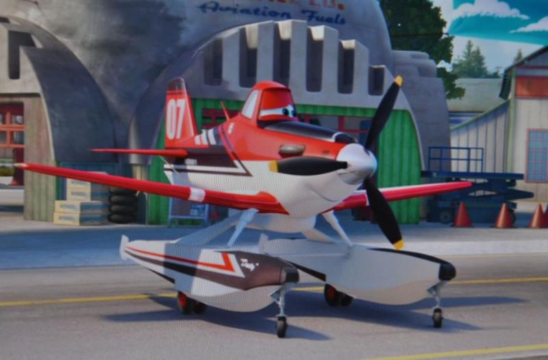

Dusty miał cztery malowania.
Załączam rysunki wszystkich jego wersji w oryginalnym kształcie z filmów:

Malowanie NAVY Dusty ma przez chwilę na samym końcu pierwszej częśći, tuz przed napisami.
A wojskowej wersji malowania nie widziałem a gdzie ona występowała ?
Na końcu pierwszego filmu już po wyścigu, na lotniskowcu.

Wybacz Robertus, ale z EPP to możesz sobie bez problemu wystrugać dowolny kształt  lub powłokę. W modelu konstrukcyjnym każda krzywizna (powłoka) dodaje roboty, materiału, komplikuje i podraża konstrukcję - więc trzeba znajdować często kompromis.
Wybacz, ale projektant mógł by się trochę bardziej postarać. Nie ma pośpiechu, lepiej było poczekać i dopracować nieco. A ten model wydaje się być zrobiony na szybko i jakby z elementów z innych modeli. Zrobić porządnie statecznik pionowy to taki wielki problem, nie ma tam krzywizn. To samo kabina. Z synem też oglądamy oba filmy i nie podoba mi się to co widzę. Ja wiem, że zaraz mi napiszesz, że to nie makieta, ale kurcze ja tu nie widzę podobieństwa do Dustiego.
Równie dobrze producent może go nazwać Dromaderem Turbo...a bo jest taki naprawdę
Więc jeśli nie można juz czegoś zmienić w projekcie ("...bo taaaak") to chociaż Ty coś popraw, co sie da, liczę na to bardzo mocno.
"Wybacz Robertus, ale z EPP to możesz sobie bez problemu wystrugać dowolny kształt  lub powłokę. W modelu konstrukcyjnym każda krzywizna (powłoka) dodaje roboty, materiału, komplikuje i podraża konstrukcję - więc trzeba znajdować często kompromis."
chyba nie do konca przemyslales ta odpowiedz, tak samo ksztal dodaje roboty w EPP jak w modelu konstrukcyjnym, to co pokazales to nie zaden kompromis tylko cos pomalowane w barwy dustypodobne, chyba najbardziej do przedstawionego przez ciebie scenariusza nie pasuje kabina ktora sciagnieta z inengo samolotu jest bardziej skomplikowana niz u Dustiego. Podtrzymuje swoje zdanie ze autor projektu sie nie napracowal a ty Piotrze sie nie obraz ale tego filmu tak naprawde nie obejrzales ;) jak mojemu mlodem pokazalem proponowany przez ciebie ksztalt to nie rozpoznal w nim Dustiego - test ktory i tobie z twoim weryfikatorem polecam.
 Model przychodzi do mnie w postaci wycinanki więc główne proporcje modelu  zastaną zachowane. Być może podczas składania (a wycinanka daje duże możliwości) nasuną mi się jakieś pomysły na modyfikację (tak jak to było w SE 5a)  i model troszkę zmieni swój wygląd. To jest prototyp, wykonywany dla zebrania doświadczeń.
No cóż Panowie wszystkich nie zadowolę. Osoby preferujące "Popylacza" w roli holownika szybowców mogą zarzucić, że model jest za bardzo zabawkowy i niepoważny do holowania ich wspaniałych szybowców, ci co będą chcieli mieć akrobata będą wymagali żeby model dobrze i pewnie latał. W przypadku modelu uniwersalnego (a taki jest zamysł tego projektu) wszystkim się nie dogodzi. Do tej pory mimo wielu słów krytyki na początku i w trakcie budowy modele ze stajni J.Suchockiego po końcowym wykonaniu na ogół się podobały  - to może i tym razem się uda :) .
