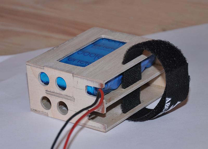

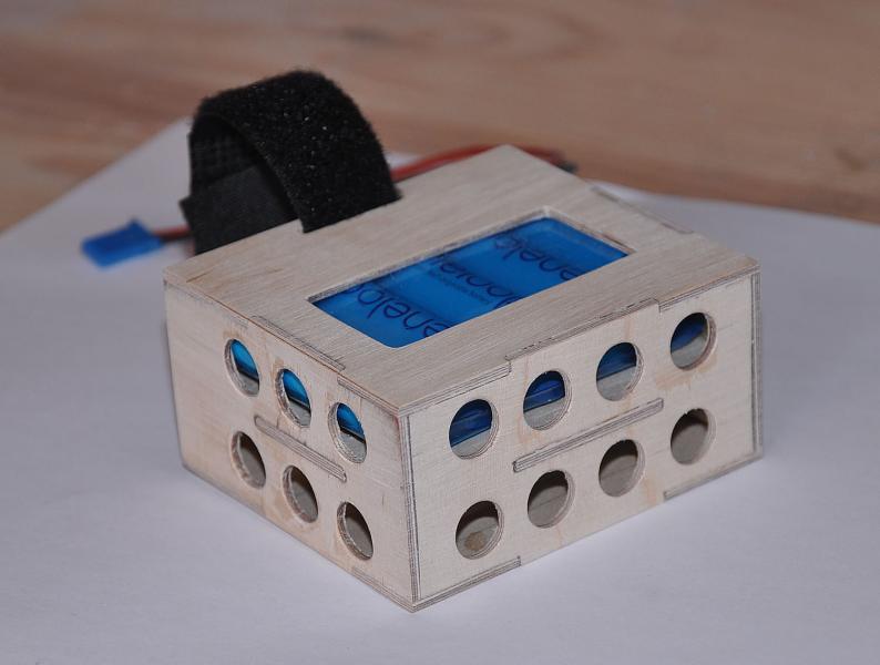

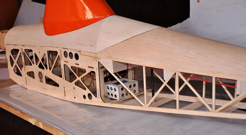

Pakiety zasilania radia:
Radio będzie zasilane dwoma pakietami NiMH x 5 ogniw połączonymi równolegle. Pakiety są elementem wyważenia modelu, więc z moich wstępnych przymiarek powinny znaleźć się bliżej ogona modelu. Pakiety w zasadzie raz zamontowane nie będą ruszane bo ich ładowanie będzie odbywać się w modelu. Obudowa pakietów ma za zadanie stabilizować położenie i ochronić poszczególne cele w pakiecie przed możliwością wzajemnego przemieszania się, ponieważ są one zgrzewane na sztywno ze sobą. Utrata połączenia na zgrzewie to brak napięcia na pakiecie a czasami przerywany i powracający.
Planowane umiejscowienie pakietów w modelu.

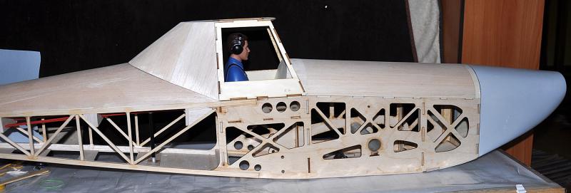

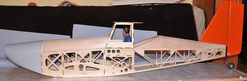

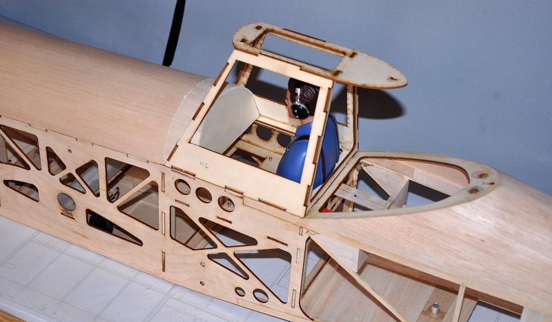

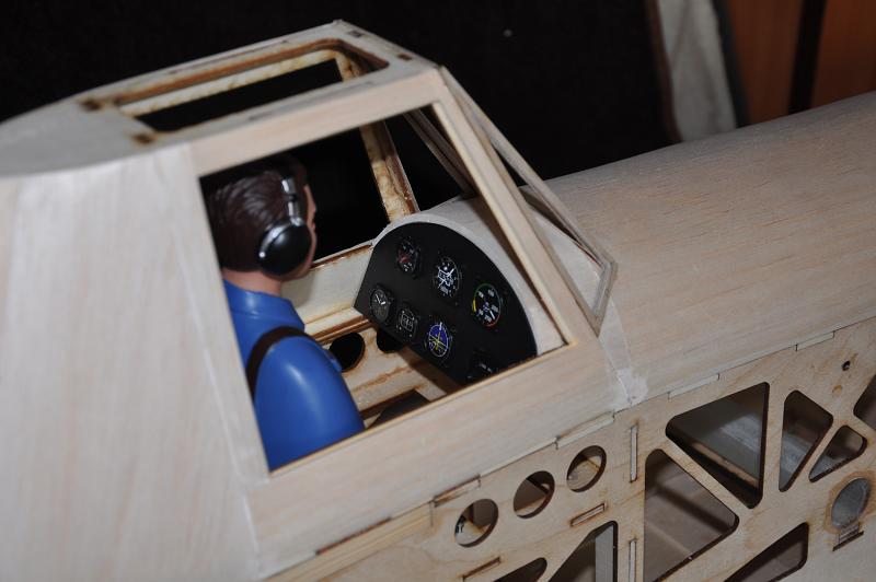

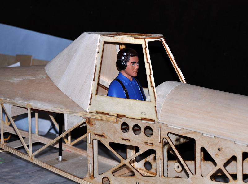

Ponieważ uświadomiłem sobie że nie mogę dalej wykańczać modelu (a zbliżamy się powoli do pokrywania folią)  dopóki nie obrobię wszystkich kokpitów z kadłubem , zabrałem się za kokpit wersji "Truck".

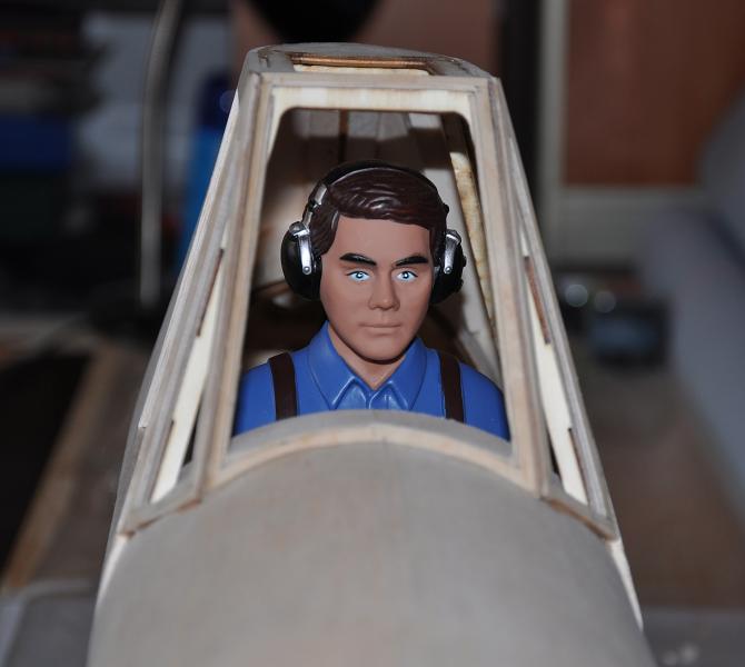

"Truck"  ma mocno przeszkloną kabinę, więc musiał się w niej znaleźć jakiś pilot i deska pokładowych zegarów. Pilot przyjechał dzisiaj, więc od razu przedstawiam go na forum.
Niby tak, ale z drugiej strony:
Do pracy boczne lusterka by wystarczyły - to nie myśliwiec. Z drugiej strony ten tył kabiny wygląda ciężko, ale to w końcu Truck - czyli samolot roboczy. Ciekawy jestem też czy tak przeszklona kabina to nie ciepła "szklarnia wewnątrz"  samolotu. W samochodach szklany dach ma zawsze zasuwaną zasłonę żeby odciąć słońce lub bodaj barwione szkło.

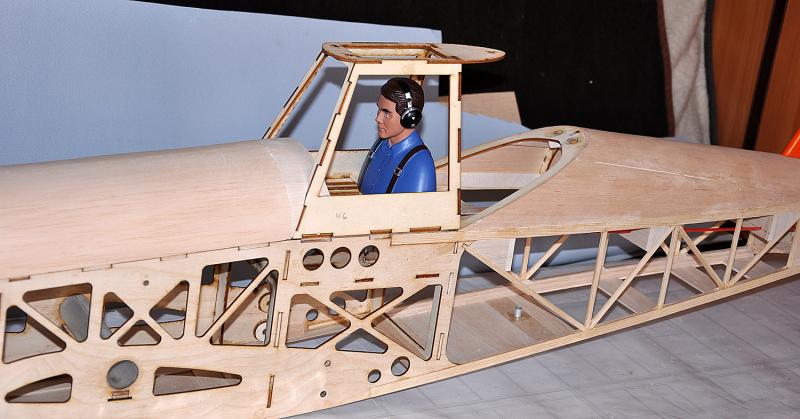

Myślę, żeby przednie oszklenie kabiny wykonać tak jak na ostatnim zdjęciu - kanciasto pasowało by do całości..

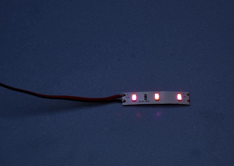

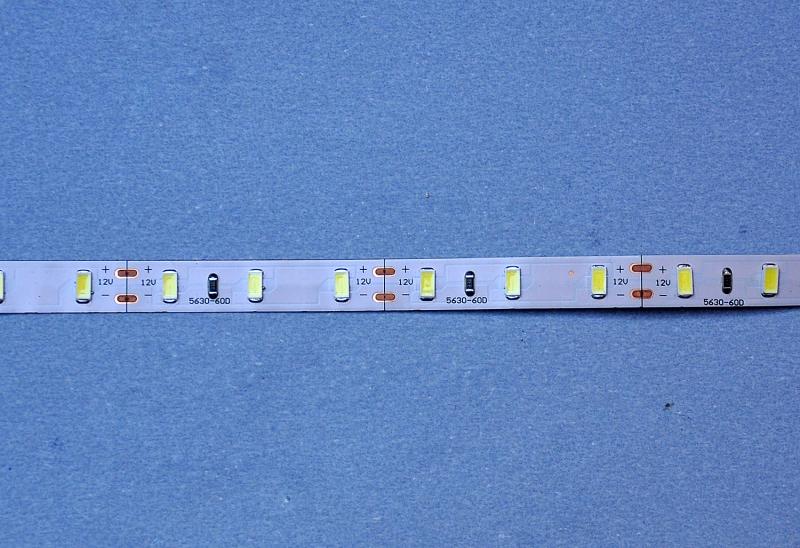

Do oświetlenia modelu chcę zastosować fragmenty linijki diodowej jak na zdjęciu:
Linijka ta świeci bardzo jasno (nie można patrzeć na nią gołym okiem) światłem białym i łączona jest z segmentów lutowanych powierzchniowo po 3 diody.  Zasilane jednego segmentu to napięcie 12 V (jak dla pakietu  3S).
Dla uzyskania barwy zielonej  lub czerwonej wystarczy moim zdaniem powierzchnię diod pomalować odpowiednią farbą akrylową Pactra. Efekt jest dobry bo diody świecą tylko powierzchnią czołową. Na zadęciu pomalowany pasek na czerwono. Zdjęcie z racji silnego punktowego światła nie jest rzeczywistym obrazem, ponieważ aparat się pogubił przy takim mocnym kontraście punktowego światła  z otoczeniem.

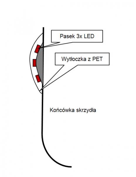

Światło na końcach skrzydeł przewiduję zrobić jak na szkicu:
Światła w płacie są przy takim segmencie z 3 diod bardzo proste do wykonania i nie wymagają głębokiego strugania skrzydła.
Jest jedna niewiadoma, jak takie światła będą widoczne z daleka czy jako jeden punkt (wskazane) czy jako trzy osobne punkty ?

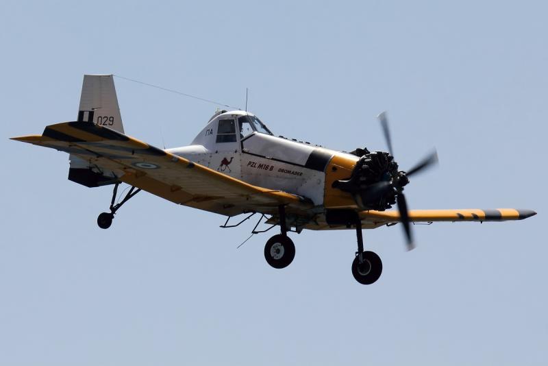

Kabinka trucka na oko i ze zdjęć (zwłaszcza bocznych) ma parę odstępstw od oryginału, choćby zbyt mały kąt pochylenia słupków.
Szkoda by było, bo to przecież dość charakterystyczny element.
Ale może źle widzę...
Ale Truck nie ma oryginału - to jest własna "wydumka" oparta na jakiś wzorach samolotów rolniczych.
Wytłocz całą kabinę z PCV a ramki,słupki i resztę konstrukcji zamaluj albo z drugiej wytłoczki zrobisz całą konstrukcję i nałożysz na pierwszą.

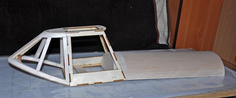

Witaj Olo
Kabina jest w sumie prosta (tył i boki), nie bardzo natomiast wiem jak zabrać się za szybę przednią. Budować jakąś ramkę, wyginać szybę na ciepło, chodzę wokół modelu i główkuję  :)
Pewnie, że najlepiej by było mieć wytłoczkę lub cienki laminat do obróbki, ale to model nowy dopiero sprawdzany.
co do oswietlenia; ostatnio testowalem takie cos: http://www.tme.eu/pl/details/pm2b-3lre-sd/diody-led-mocy-kolorowe-emiter/prolight-opto/#
sa kolory czerwony, zielony, bialy a jako ze power led duzo swiatla.
Dzięki na namiary. Diody są bardzo silne i dają światło skupione, takich użyłem w PZL P.24. Mają jedną wadę, dość mocno grzeje się metalowa stopka diody i trzeba dawać jakiś radiator.

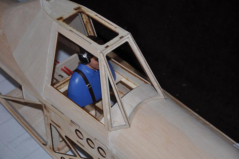

Kabina cd
Chodziłem przez trzy dni obok kabiny Trucka i myślałem nad przednia szybą. I wymyśliłem w końcu coś takiego.
