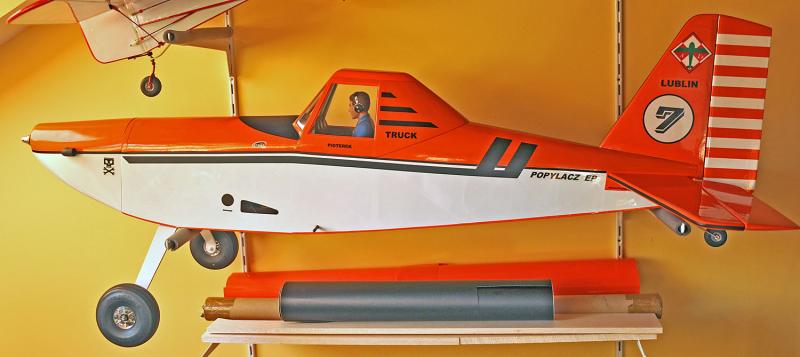

Wakacje już niestety przeszły i pora wrócić  do Popylacza. Ale najpierw musiałem przygotować teren w pokoju  pod dalszą budowę modelu. Skorzystałem z konstrukcji mocowanej  do ściany. Powstał efekt jak na zdjęciu:

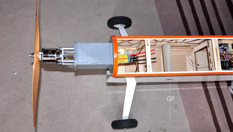

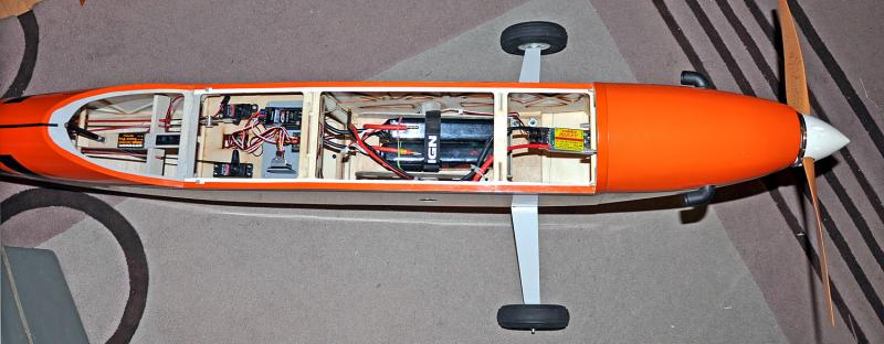

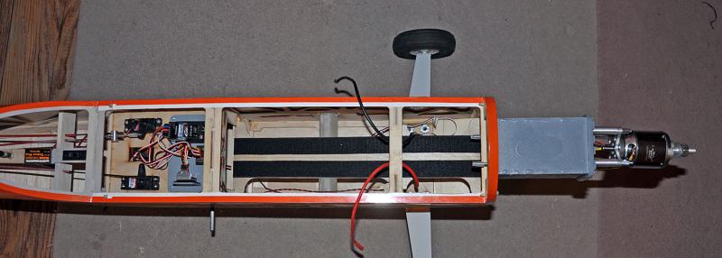

Zamocowałem silnik i zabrałem się za wyposażanie kadłuba. Silnikowi nadałem skłon i wykłon. Silnik i regler to mój standardowy Robbe tak  jak w pozostałych moich modelach a zasilanie to pakiety 4S+4S/4500mAh. Położenie pakietów radia i pakietów napędowych ustalę dokładnie dopiero  po pokryciu skrzydeł  przy wyważaniu modelu.
Ten model jest trochę inny niż poprzednie realizacje - ma ciężki przód, dlatego pakiety napędowe znajdą się najprawdopodobniej pod środkiem ciężkości modelu a pakiet radia (jego pozycja) posłuży do końcowego doważenia modelu. Dodatkowo, ponieważ różne kokpity będą nadawały modelowi różne wyważenie, pakiet napędowy będzie miał możliwość przesuwania po parę cm w przód i tył w celu kompensacji ciężaru konkretnego kokpitu. Po wyważeniu modelu z kokpitem wymagane położenie pakietu zaznaczę flamastem.
Ostanio pomagałem klubowemu Koledze Andrzejowi w wyważeniu jego modelu Hangar 9 Piper Pawnee. Model został odkupiony od poprzedniego użytkownika i przerobiony ze spaliny na elektryka. Jakież było moje zdziwienie, kiedy zobaczyłem mała klapkę całkiem z tyłu kadłuba  (prawie pod statecznikami)  a przeznaczoną na pakiet radia. Próbowaliśmy model z balansować i faktycznie pakiet radia trzeba było umieścić na ogonie, żeby model można było wyważyć.
Z "Popylaczem" okazuje się być podobnie bo mój pakiet radia będzie przypuszczalnie zabudowany pod kabina pilota lub dalej ku tyłowi modelu. W moim przypadku jest to efektem długiej i dość ciężkiej maski silnika (gruby laminat) oraz silnika zamocowanego na samym jej początku. Pierwszy raz mam model za ciężki na przód  :)

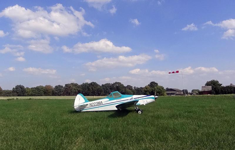

Dzisiaj próbowaliśmy oblatać model samolotu rolniczego Piper Pawnee Hangar 9 EP. Piszę próbowaliśmy ponieważ wiatr wiał dość silny i porywisty więc nie zdecydowaliśmy się na pierwszy start dość lekkiego modelu o dużych płatach  -  było więc trochę kołowania i sprawdzenia sprzętu. Zdjęcia zrobione kamerą sportową SONY FDR-X1000V  4K. Liczę na zebranie doświadczeń z tego oblotu, ponieważ model konstrukcyjnie jest zbliżony do Popylacza.
No i oblataliśmy dzisiaj Pipera Pawnee EP
Parę słów komentarza:
Lotów wykonaliśmy  cztery z czego na filmie umieściłem dwa nagrane. Na filmie widać reakcję modelu na klapy (przed regulacją) lot i lądowanie na klapach (po regulacji) jak i również potencjalnie niebezpieczną sytuację przepadnięcia (Buum) modelu nad ziemią (z mojej winy), którą dzięki wykorzystaniu energii odbicia modelu od ziemi i mocnemu  silnikowi udało się opanować.
Konstrukcja modelu - ten 2 m model wykonany jest bardzo lekko. Waga do lotu wynosi 4 kg co przy porównywalnych wymiarach z Popylaczem jest o co najmniej o 1 kg mniej. Cała konstrukcja kadłuba jest mocno ażurowana i model trzeba uważnie przenosić, aby nie wgnieść folii przy chwycie pod kadłub. Co ciekawe wersja elektro i spalina są takie same. Modelem lata się na 0,5-75% położeni gazu co wpływa pozytywnie  na jego ekonomikę - robiliśmy loty po 8 min a można będzie sporo więcej. Modle lata w sporym zakresie prędkości i bardzo wolno prawie jak szybowiec (duża powierzchnia płatów) a przy pełnej mocy staje się szybki ale i też nerwowy. Starty i lądowania są przyjemne i nie skomplikowane. Model ładnie przyziemia a mój jeden przypadek pokazany na filmie był efektem stresu - nie mój model (odpowiedzialność)  i kibice w okół.  Pozostałe lądowania były już udane. A jak model wygląda w locie oceńcie sami.

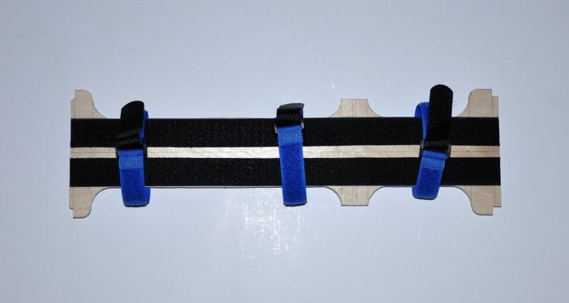

Łoże dla pakietów:

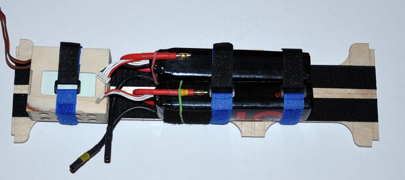

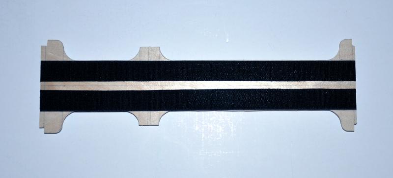

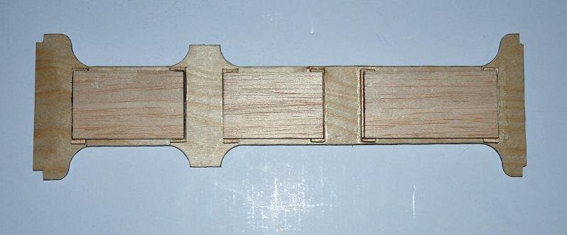

Nie dawało mi to spokoju. Ze względu na wymienne kopity, muszę mieć możliwość operowania położeniem pakietów w modelu. Mam duży i bardzo wygodny dostęp do wnętrza kadłuba,  więc dlaczego nie zrobić równie wygodnego mocowania pakietów zapewniającego mi ich pełną  "przenoszalność". Wykonałem więc ze sklejki 3 mm łoże (40 cm) z rzepami przez całą długość wnęki modelu jak na zdjęciach. Łoże spoczywa na listwach sosnowych mocowanych do wręg kadłuba.
Duży kokpit to długa  część kadłuba otwartego z góry. Nie jest to wymażony wytrzymałościowo kształt, ponieważ konstrukcyjnie o wiele mocniejszy (sztywniejszy)  jest kadłub zamknięty. Dając długie i solidnie mocowane do wręg łoże poprawiłem przy okazji też sztywność kadłuba.
Wycięte łoże z nalepionym rzepem
Łoże pod spodem z balsianymi wnękami na paski
Łoże z założonymi paskami - można je przesuwać i przekładać w zależności od potrzeb
Łoże z zamocowanymi pakietami
łoże zamontowane w modelu
Teraz chyba będzie dobrze. Był to ostatni temat do wymyślenia w kadłubie Popylacza. Pozostałe czynności są proste - to już tylko sprawy regulacyjno-wykończeniowe.

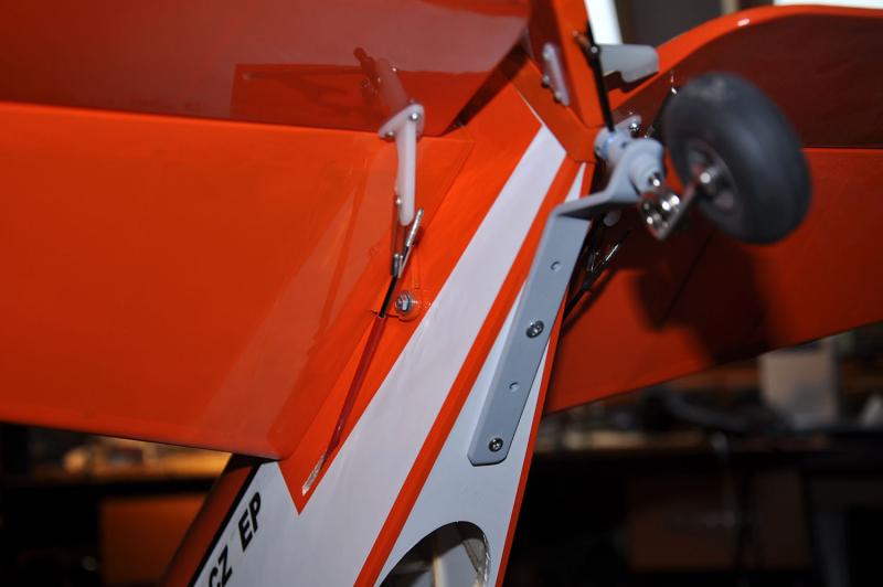

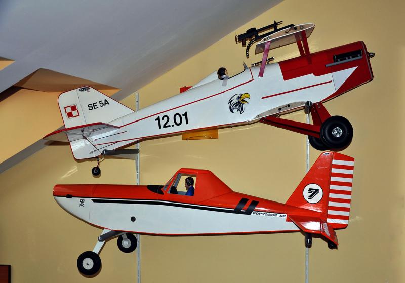

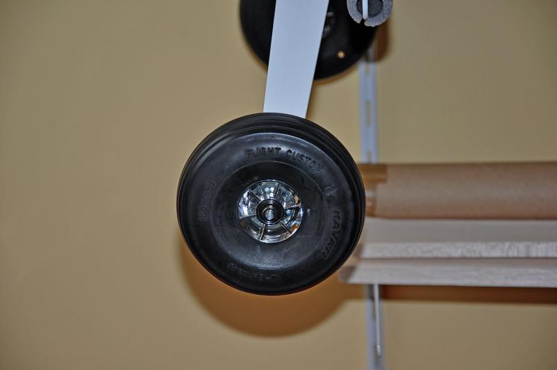

Model dostał dzisiaj nowe "butki" - pompowane koła Kavan 125 mm. Kola te dobrze sprawdziły mi się w SE 5a (są tam 145 mm koła). Koła Kavan pewnie prowadzą model, są odporne mechanicznie i dobrze wybierają podskoki modelu na trawie. Są przy tym lekkie  i maja możliwość regulacji ciśnienia w oponie. Ja latam na ciśnieniu ustawionym fabrycznie. Oczywiście moje doświadczenia dotyczą lotniska trawiastego.

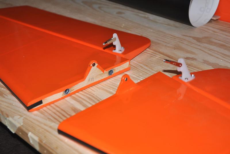

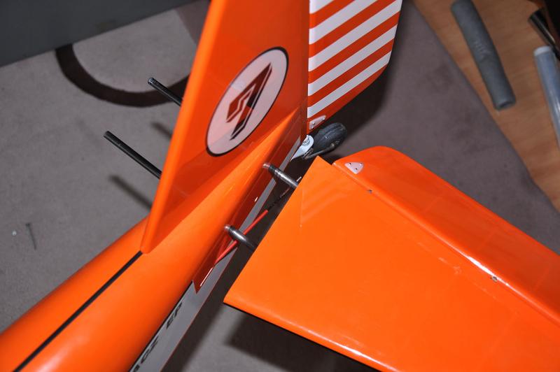

Mocowanie steru wysokości:
Połówki  steru wysokości w Popylaczu są odejmowane. Jest to bardzo wygodne do ew. transportu modelu  lub jego  przechowywania w okresie kiedy dłuższy czas nie korzystamy z niego. Po dodatkowym odjęciu podwozia, otrzymujemy szczupły kadłub łatwy do przechowywania -  jak w moim przypadku nawet w małym pokoju. SW mocowany jest na węglowych bagnetach a jego połówki przed rozsunięciem zabezpiecza się długą śrubą M3 jak na zdjęciach. Takie rozwiązanie umożliwia stosowanie również innych wymiennych  stateczników w wersji Acro w komplecie z akrobacyjnymi skrzydłami.
widok na blokady
ster częściowo nasuniety
połówki steru zablokowane śrubą M3
i gotowe :-)

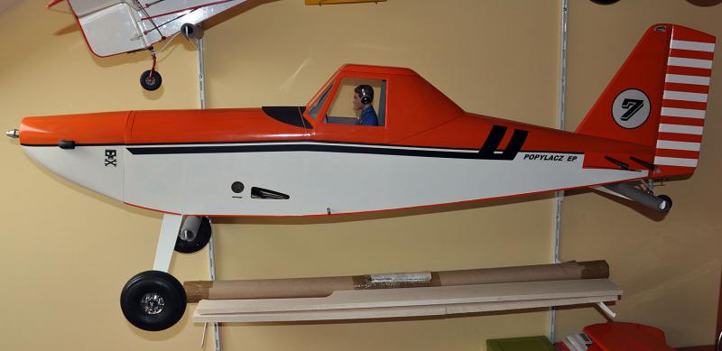

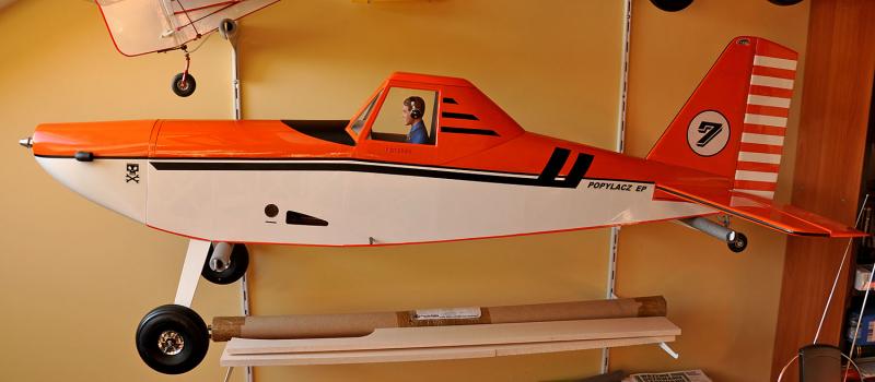

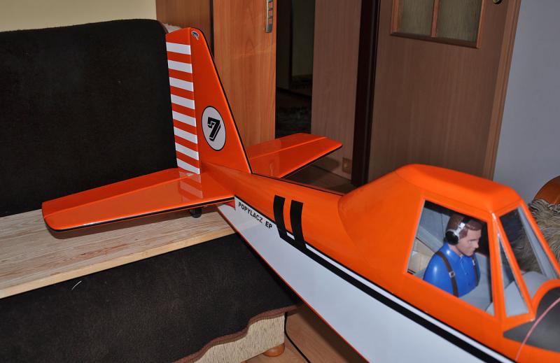

Troszkę dołożyłem ozdób do kadłuba i myślę że kadłub jest już zakończony. Pozostałe kokpity też są prawie gotowe - do "Sporta"  brakuje mi ładnej owiewki na którą czekam a "Dusty" buntuje mi się drugi raz bo część przednia jest wydrukowaną naklejką która po raz drugi mi się pomarszczyła. Ale jak sobie z tym poradzę to zdjęcia zamieszczę.
Jeżeli chodzi o Dusty musiałem trochę przewartościować swoje zamiary. Wnuki w miedzy czasie wyrosły z okresu Dusty, więc wygląda na to że będzie to kokpit rzadziej używany - okazjonalnie. Podstawowymi eksploatowanymi wersjami będzie więc Truck i Sport. Dlatego zdobienie kadłuba poszło w tym kierunku.
