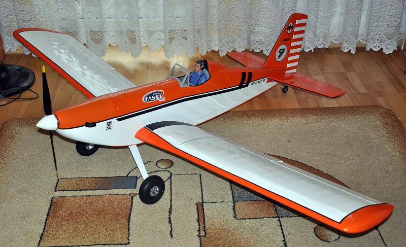

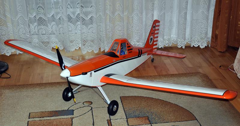

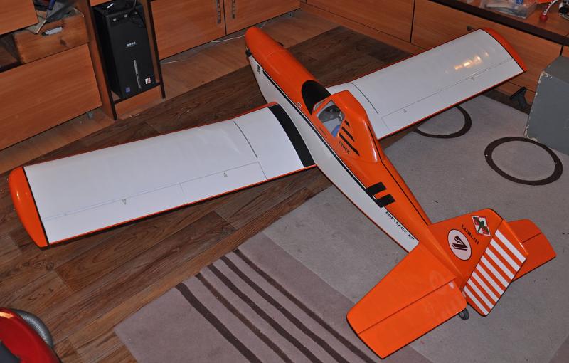

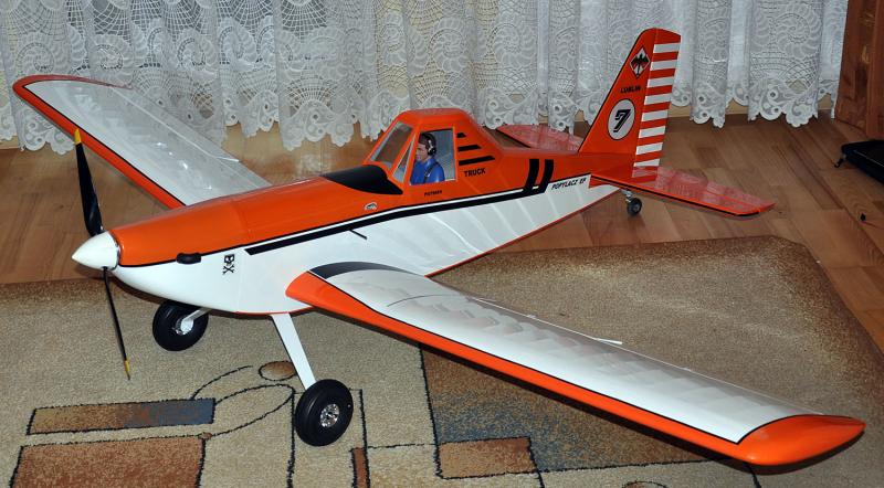

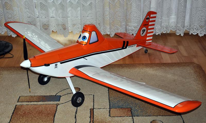

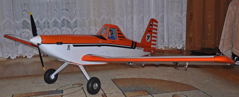

Pioterek Opublikowano 17 Października 2015 Autor Opublikowano 17 Października 2015 No i stało się - cały model w końcu stanął, już sterowany radiem. W małym pokoju wygląda na olbrzyma . Ale właściwe proporcje będzie można dopiero ocenić na lotnisku - za blisko stoję z aparatem który wyolbrzymił np. stateczniki. Po ustawieniu serw testerem nie musiałem wprowadzać w radiu już żadnych korekt - niezły jest ten tester.Łączenie serw skrzydeł dwoma kostkami jest bardzo fajne. Montaż płatowca to nasuniecie skrzydeł na bagnet, skontrowanie skrzydeł dwoma śrubami M4 pod kadłubem i połączenie dwu kostek. Całość jest przykrywana klapką na magnesy - czyli pstryk. Następny model prosty w składaniu, dobry na szybkie wypady na lotnisko☺

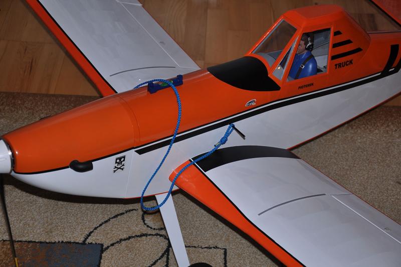

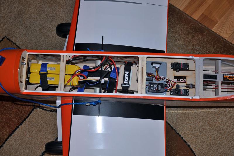

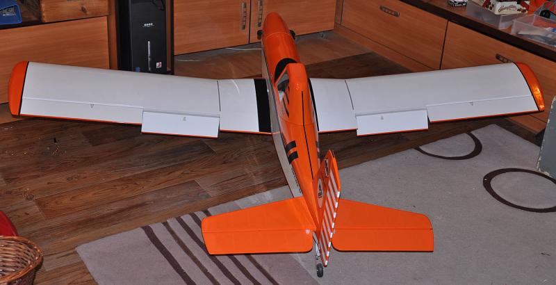

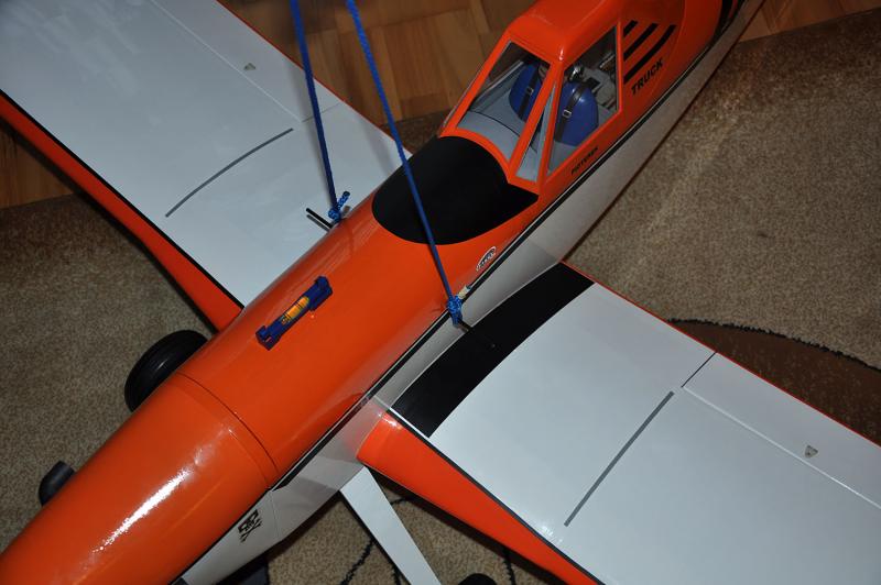

Pioterek Opublikowano 20 Października 2015 Autor Opublikowano 20 Października 2015 Dzisiaj zabrałem się za wyważenie modelu. Kadłub ma przewidziane pod środkiem ciężkości modelu wzmocnione otwory do mocowania holu. Można te otwory wykorzystać do wyważenia modelu. Po przełożeniu węglowego pręta w poprzek kadłuba można go zawiesić pod środkiem ciężkości. Ażeby uzyskać pewność poziomego ułożenia modelu położyłem na jego masce poziomnicę budowlaną. Zachowałem wyważenie lekko w przód. Rozkład pakietów widać na zdjęciu. Waga wskazała ciężar modelu 6,5 kg. "Zestaw pomiarowy": Przed pomiarem pierwsze rozłożenie pakietów napedowych i radia w modelu - można je będzie do siebie będzie zbliżyć I zdjęcia z pozycji anfas
robertus Opublikowano 20 Października 2015 Opublikowano 20 Października 2015 Sprawdzałeś jak się przemieszcza SC z różnymi kabinkami?
Pioterek Opublikowano 20 Października 2015 Autor Opublikowano 20 Października 2015 Kabiny "Truck" i "Sport" okazuje się że mają takie samo wyważenie Kabina "Dusty" jest cięższa na przód więc trzeba przesunąć pakiety napędowe ku tyłowi o 30 mm i tyle. Kabiny maja mniej więcej ten sam ciężar tylko trochę inne rozłożenie masy. Do oblotu użyję kabiny "Truck" bo pozostałe mają jeszcze małe poprawki wizualne o których pisałem wcześniej.

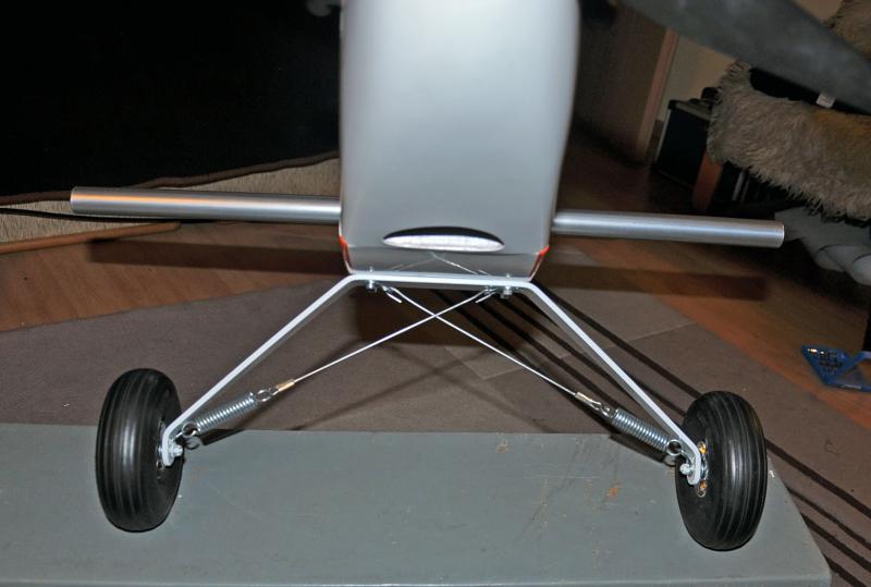

Pioterek Opublikowano 20 Października 2015 Autor Opublikowano 20 Października 2015 Ponieważ podczas dzisiejszych zabaw z modelem doszedłem do wniosku, że podwozie może być za słabe w przypadku twardego lądowania i wzmocniłem je dzisiaj tak jak zrobiłem to kiedyś w PZL P.24. Sprężynka z Obi, parę blaszek, drut stalowy fi=2mm i wyszło wzmocnienie amortyzacji jak na zdjęciu:
Emhyrion Opublikowano 20 Października 2015 Opublikowano 20 Października 2015 Fajne... Musze coś podobnego zrobić w P11, tylko odwrócone - sprężyny w środku.
Pioterek Opublikowano 20 Października 2015 Autor Opublikowano 20 Października 2015 Fajne... Musze coś podobnego zrobić w P11, tylko odwrócone - sprężyny w środku. Napewno sprężyny w środku to makietowe rozwiązanie. Z moich doświadczeń z PZL P.24 wynika jednak że czasami trzeba taką sprężynę wymienić, kiedy model wyjątkowo twardo wyląduje i wtedy wygodniej jest mieć je na zewnątrz - specjalnie nie psują wyglądu. W Popylaczu w locie i na ziemi są nie widoczne.
