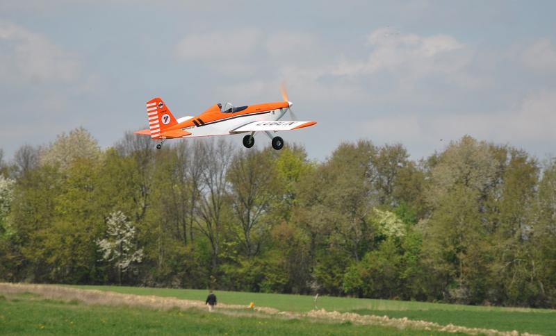

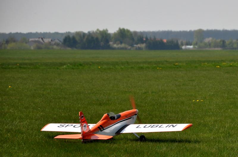

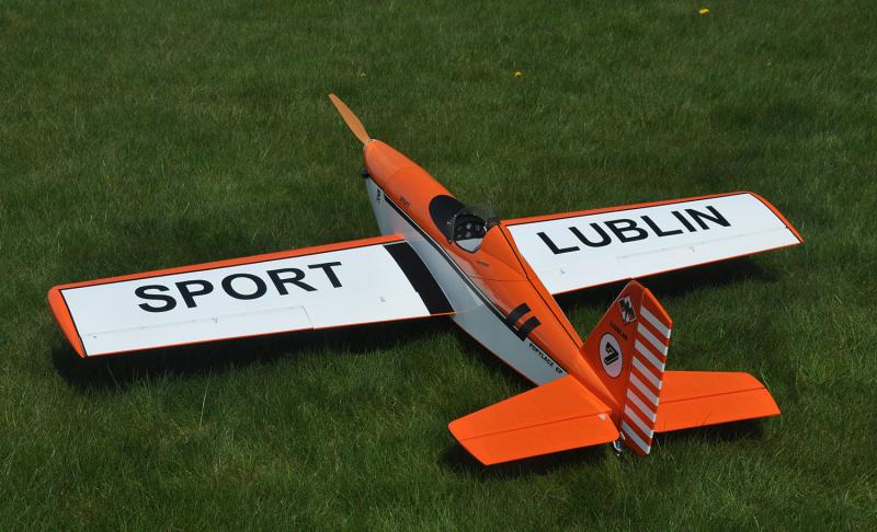

Piękna majowa pogoda, prawie nic wiatru, więc Popylacza pod pachę i na lotnisko. Latanie modelem w takich warunkach to bajka, lądowania piękne.
Ale żeby nie było zbyt różowo:

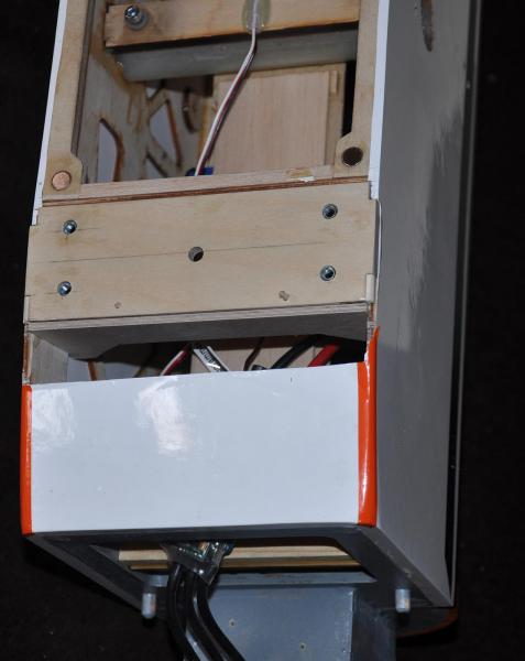

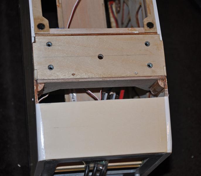

Niestety w trakcie któregoś z kolei lądowania podwozie modelu wyczepiło się zaraz po zetknięciu kół z ziemią. Piszę wyczepiło, bo faktycznie tak to wyglądało z boku. Konstrukcja mocująca podwozia była widocznie już nadwyrężona wcześniej i po prostu puściła. Mimo to, udało mi się zamknąć klapy i bezpiecznie wylądować na brzuchu. Oprócz podwozia żadnych innych uszkodzeń (a mogły np. powstać wgniecenia pod skrzydłami od kół|). Czeka więc mnie naprawa mocowania podwozia, do której się oczywiście zaraz zabrałem :)
Naprawa podwozia:

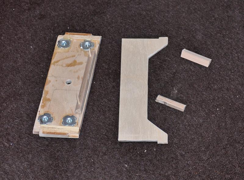

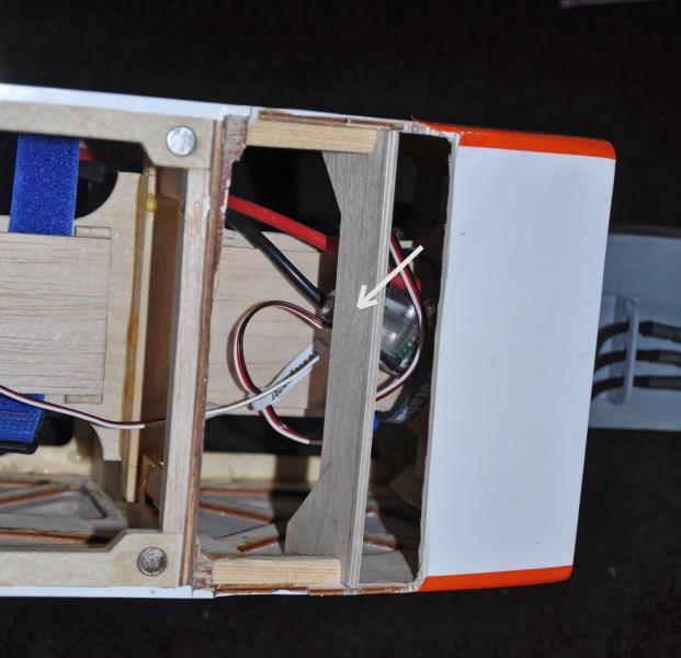

Podwozie zostało wyrwane w kierunku ku tyłowi modelu. Klejenia wytrzymały, ale puściły boczne sosnowe listwy narożne - rozwarstwiły się więc cała płyta podwozia jak na zawiasie obróciła się ku tyłowi  i tu oczywiście klejenie puściło. Postanowiłem wzmocnić mocowanie płyty podwozia dodając dodatkową pół-wręgę z przodu płyty ze sklejki lotniczej 3 mm oraz bukowe narożniki.
Płyta podwozia i dodatkowe elementy
Dodatkowa pół-wręga

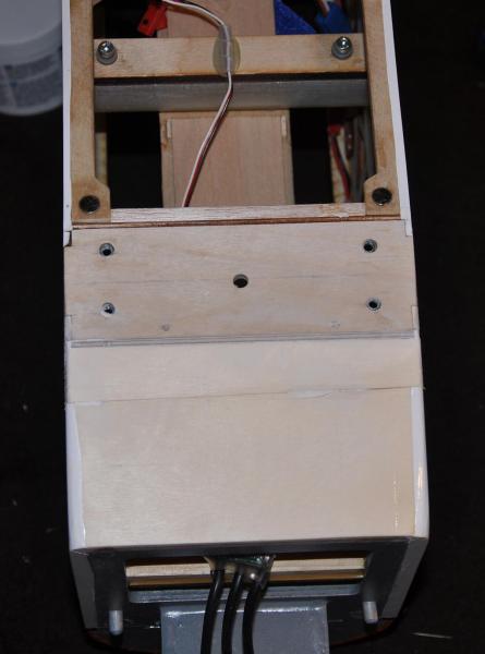

Po montażu, jeszcze bez bukowych narożników
Z wklejonymi narożnikami:
kadłub przygotowany do uzupełnienia  folii
Puki co to  EPLR/rc jeden wielki pluszowy kocyk, mimo iż kocyk wyrwał :) złapał podwozie to dzięki niemu model bezpiecznie przyziemił na brzuchu.

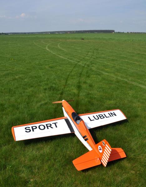

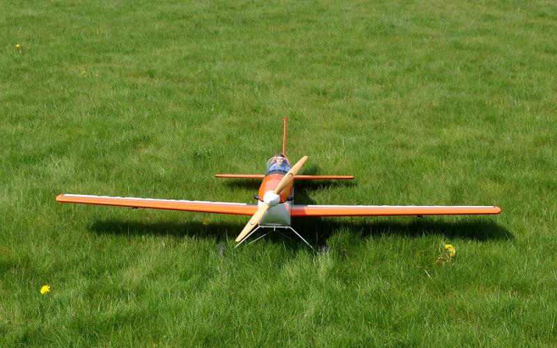

Podwozie prędzej czy później by odpadło, było już naruszone przy poprzednich lądowaniach a może nawet oblocie. Miałem szczęście, że stało się to przy takim łagodnym  przyziemieniu. Wysoka trawa nie mała tu chyba wiele wspólnego. "Popylacz" ma koła 120 mm i taka trawa mu nie przeszkadza.
A kocyk trawy rzeczywistsze jest spory  i dla modeli z małymi kółkami to już jest kłopot przy starcie.

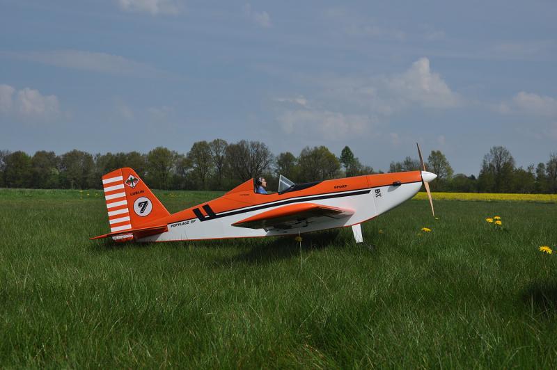

Dzięki 120 mm kołom wysuniętym mocno do przodu, mimo sporych oporów toczenia "Popylacz" radzi sobie dobrze ze startami i lądowaniami  w wysokiej trawie:

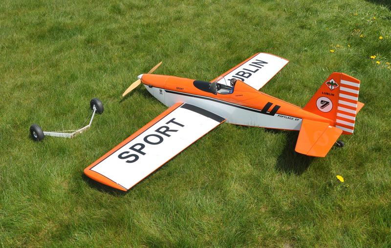

Korzystając ze świeżo skoszonego lotniska wyciągnąłem swojego Spacewalkera II 2,0 m i wykonałem nim parę lotów. Mogłem w ten sposób porównać latanie Spacewalkerem II i Popylaczem
Różnica jest zauważalna. Spacewalker lata bardzo spokojnie i wolno wykonuje akrobacje. Lądowanie jest łatwe na małej prędkości i trudno go raczej przeciągnąć. Lotki są mniej skuteczne niż u Popylacza. Latanie Spacewalkerem przypomina latanie Popylaczem ze skrzydłami standard.
Z Popylaczem Sport nie ma porównania, Spacewalker wydaje się przy nim mułowaty i bardziej podatny na wiatr. Popylacz Sport jest szybki, wykonuje figury ładnym niezakłóconym torem lotu jak przystało na  samolot akrobacyjny - daje więcej emocji z latania. Za to szybkość lądowania jest większa, więc trochę trudniej się tym modelem ląduje.
