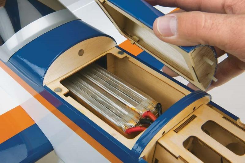

M.Ch. Opublikowano 17 Kwietnia 2015 Opublikowano 17 Kwietnia 2015 Ja we wszystkich moich modelach EP stosuję magnesy w kokpitach, maskach silnika i lukach serwisowych. Podejrzałem to kiedyś w E-flite i tak mi zostało. Trochę roboty z tym jest, ale potem na lotnisku tylko "klap", "klap" i gotowe. Witam, ja robię dokładnie tak samo. Często poprawiając swoje ARF-y obrócz logiki kieruję się rozwiązaniami wypracowanymi już przez bardziej doświadczonych użytkowników, czy to z forum, czy z grona topowychproducentów. Wielokrotnie przeglądałem różne manuale w pdf'ach i często są w nich dobre "patenty".
Pioterek Opublikowano 17 Kwietnia 2015 Autor Opublikowano 17 Kwietnia 2015 Witam, ja robię dokładnie tak samo. Często poprawiając swoje ARF-y obrócz logiki kieruję się rozwiązaniami wypracowanymi już przez bardziej doświadczonych użytkowników, czy to z forum, czy z grona topowychproducentów. Wielokrotnie przeglądałem różne manuale w pdf'ach i często są w nich dobre "patenty". No to mamy wspólne doświadczenia z ARF i pewnie dlatego łatwiej jest nam podejmować decyzje o modyfikacjach swoich modeli .
Emhyrion Opublikowano 17 Kwietnia 2015 Opublikowano 17 Kwietnia 2015 Też preferuję mocowanie na magnesach. Szybko, pewnie. Stosuję gdzie się da...

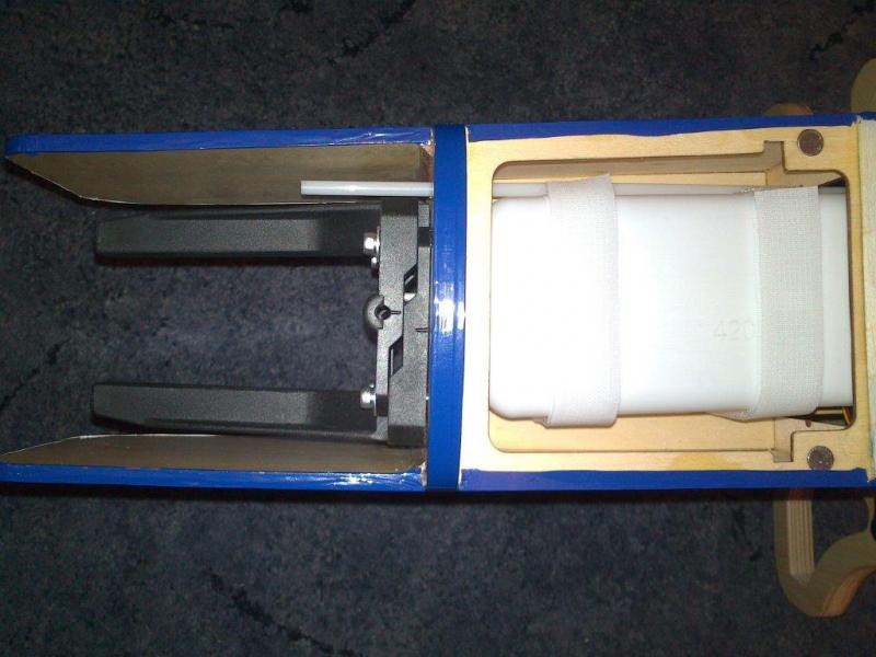

M.Ch. Opublikowano 17 Kwietnia 2015 Opublikowano 17 Kwietnia 2015 Cześć, tak mam w ARF-ie (Gratplanes Escapade .61). Czy działa, okaże się w 2016 - będzie nim telepał czterosów 1.2. Generalnie sprawia wrażenie bardzo solidne. Uważam, że połączenie kołków ustalającyj i magnesów (tam gdzie tomożliwe) to dobre rozwiązanie.

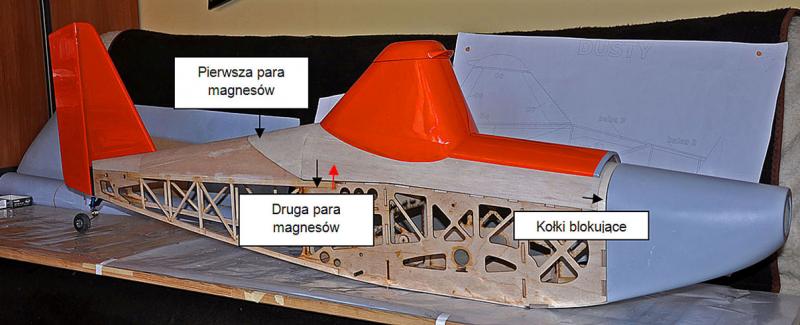

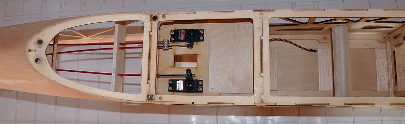

Pioterek Opublikowano 17 Kwietnia 2015 Autor Opublikowano 17 Kwietnia 2015 Zamontowałem dzisiaj wszystkie magnesy i kołki ustalające. Obecnie jest taki układ: Strzałką czerwoną zaznaczyłem jeszcze dwa dodatkowe kołki blokujące ruch kokpitu w poprzek kadłuba. Jedyny możliwy ruch kokpitu jest do góry jak złapie się za jego tylną część. Mocowanie jest dość silne można na nim podnosić kadłub. Wszystkie kokpity: Dusty, Truck, Acro i Sport będą miały już takie samo mocowanie. Cześć, tak mam w ARF-ie (Gratplanes Escapade .61). Czy działa, okaże się w 2016 - będzie nim telepał czterosów 1.2. Generalnie sprawia wrażenie bardzo solidne. Uważam, że połączenie kołków ustalającyj i magnesów (tam gdzie tomożliwe) to dobre rozwiązanie. A czy ta zdejmowana pokrywa z kołkami z przodu daje się dobrze wyjmować ? Bo kołki takie długie a trzeba przecież wykonać ruch kolisty żeby to włożyć. Ja w SE 5a robiłem wypychany taki segment w bok (też podejrzane w Ripmax Models) - no ale to nie była spalina czyli bez drgań, tu są wyższe wymagania.
M.Ch. Opublikowano 17 Kwietnia 2015 Opublikowano 17 Kwietnia 2015 Piotrze, oczywiście, że daje się wyjmować. Na pierwszym zdjęciu (z góry) nie bardzo widać dość duży kąt ścięcia konstrukcji od strony magnesów. Na zdjęciu z sieci już jest to bardziej widoczne. Dodatkowo pokrywa nie jest idealnie spasowana. Jest ok 0,7mm luzu z przodu i z tyłu.

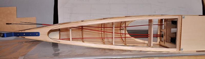

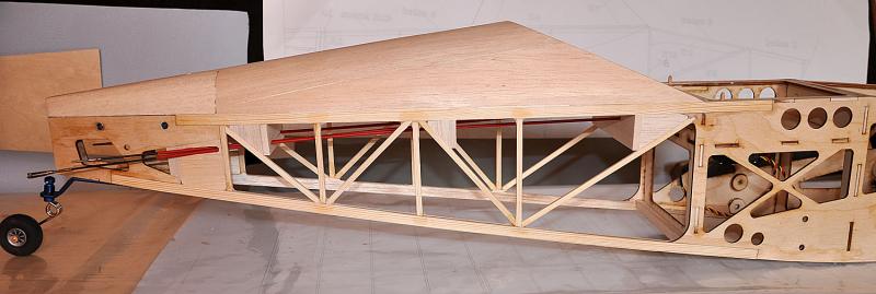

Pioterek Opublikowano 20 Kwietnia 2015 Autor Opublikowano 20 Kwietnia 2015 Napęd sterów: Napęd serów wykonałem jak dla mnie tradycyjnie czyli popychacze - pręty węglowe fi=2mm w teflonowych prowadnicach - rurkach. Ażeby taki napęd był precyzyjny konieczne jest podparcie prowadnic niedaleko serwa, niedaleko wyjścia popychacza z kadłuba i mniej więcej w środku rozpiętości. Pojęcie niedaleko - musi być zapewniona możliwość wykonywania ruchów bocznych końcówki popychacza. Model nie ma naturalnych miejsc, gdzie można by podeprzeć prowadnice, musiałem więc wykonać je sam jak na zdjęciach. Na początku najlepiej złapać końce cięgien na serwach i statecznikach i wtedy całe cięgno ułoży się w najlepszym dla niego kształcie. Można wtedy zaznaczyć otwory w mocowania wyznaczające trasę cięgna. Trzeba to zrobić dokładnie i na gotowo, bo po pokryciu modelu folią już nie będzie możliwości korekt. Stery zostały zamontowane wyregulowane i ustawione w radiu i zdjęte do następnych operacji. Trochę to pracochłonne Widok od strony serw - SW napędzają dwa cięgła Widok na wklejone podparcia prowadnic (trójkąty)
