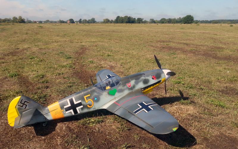

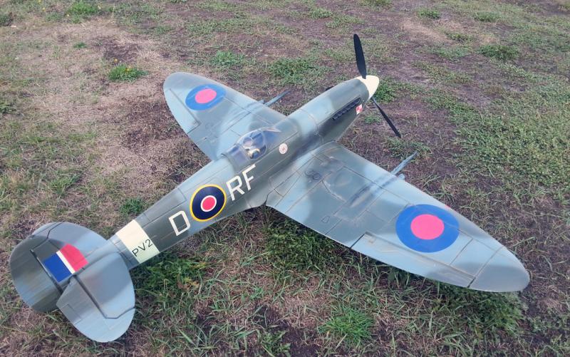

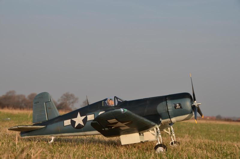

Emhyrion Opublikowano 8 Listopada 2015 Opublikowano 8 Listopada 2015 Bez przesady... Wszystkie zostały pomalowane farbami modelarskimi w sprayu. Można się czepić tego czy tamtego ale nie jakości położenia farby... Kwestia wprawy A akurat P11 jest do pomalowania proste jak malowanie ściany. Zero kamuflażu, łat, ostrych czy płynnych granic kolorów, tylko zielony i niebieski od spodu płatów. OK - Krzysiek robi wersję z dwubarwnym camo, to będzie miał trudniej, ale to też żadne wyzwanie.

Emhyrion Opublikowano 8 Listopada 2015 Opublikowano 8 Listopada 2015 Wszystko jedno - aerograf czy pistolet, albo trzeba mieć sprężarkę na prąd albo butle, ani jednego ani drugiego nie mam w piwnicy a ze sprayami sobie radzę nie najgorzej, więc ja techniki nie zmieniam Dodam tylko, że te spraye z serii AS są dedykowane do modeli plastikowych samolotów, Tamiya i innych, w skali 1:72, 1:48 czy 1:32. Tak sobie myślę, że skoro w takiej skali sobie ludzie radzą ze sprayami, to i w skali 1:7 czy 1:8 też się da
