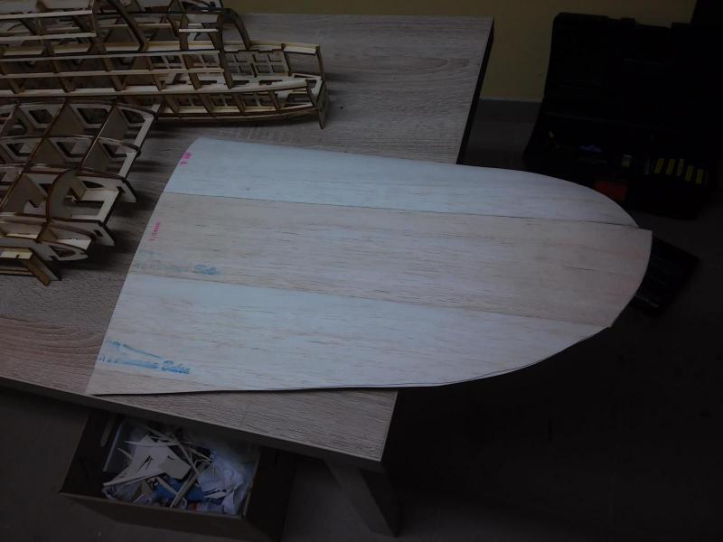

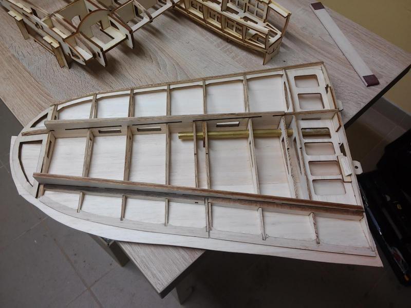

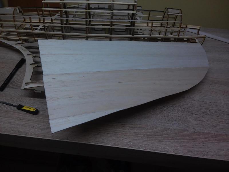

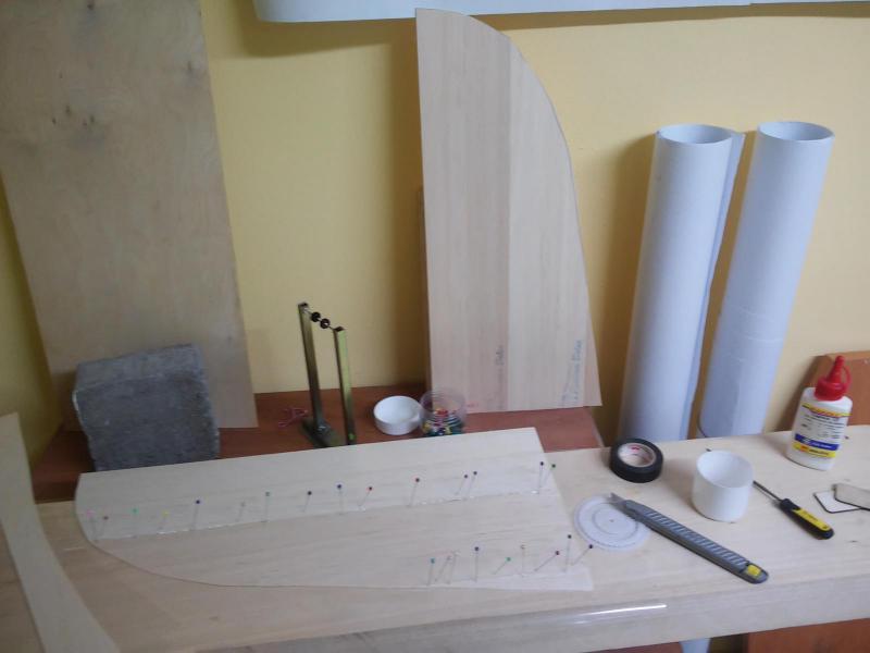

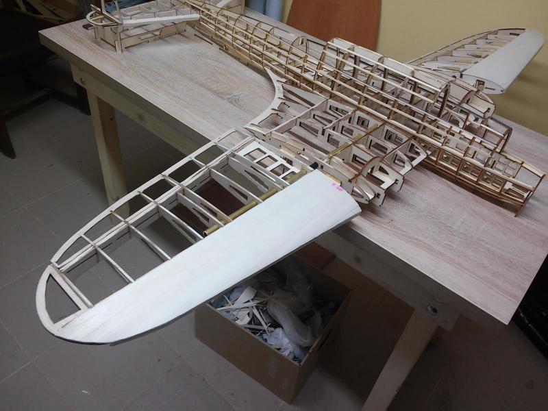

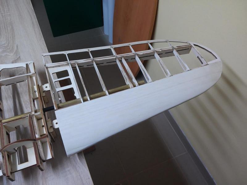

Niemniej: odkurzyłem swój model z kurzu, żeby go pokryć dla odmiany pyłem balsowym.
Zacząłem pokrywać skrzydła - od dżwigara w przód - balsa 2mm, w tył - 1,5mm.

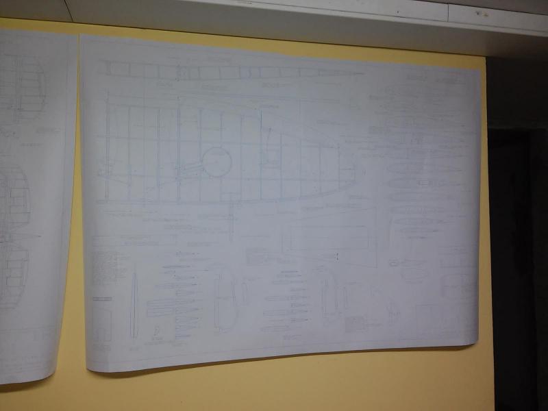

A na ścianie wisi kolejny "kusiciel" ;)
