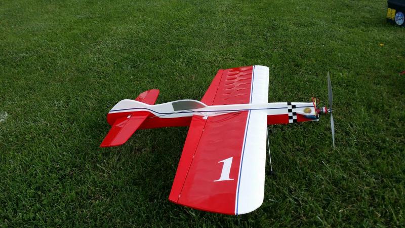

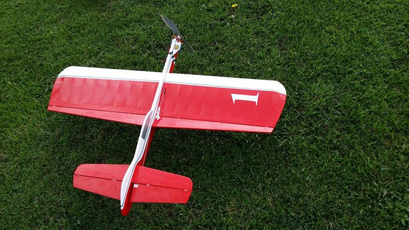

Nowy model na nowy sezon.Zbudowany na bazie planów Akrobatka. Zmieniony tylko kształt kadłuba przy zachowanych proporcjach .
Pozdrawiam
POL-2503
Piękna maszyna , ciekaw jestem jak się sprawuje napęd elektryczny w takim modelu . Koniecznie wrzuć na forum filmik z oblotu !
pozdrawiam roman
No tak, napęd elektryczny w akrobacie na uwięzi. Gdzie te czasy, co trzeba było uruchomić kapryśną Radugę w minutę :D? To była dopiero sztuka :P
Witam wszystkich,
model jest praktycznie oblatany. lata bardzo dobrze ale tylko po prostej z powodu   za małego  akumulatora (2S 500mAh). W najbliższy weekend kupię akumulator 3S 850 mAh i powinno być lepiej. Model waży ok 400 g.Silnik Emax  2822, śmigło 10x4,7.Linki zrobiłem z linki węglowej wędkarskiej 15m.
Krzysztof, w Polsce na spalinach latają może 2 -3 osoby. ja trochę się opierałem ale jak tylko poleciałem elektrykiem to już do spaliny nie wrócę.A ty jak nie ciągnie Cię do powrotu do F2B?. Może jak za dawnych lat jakieś zawody w Ełku zorganizujecie.

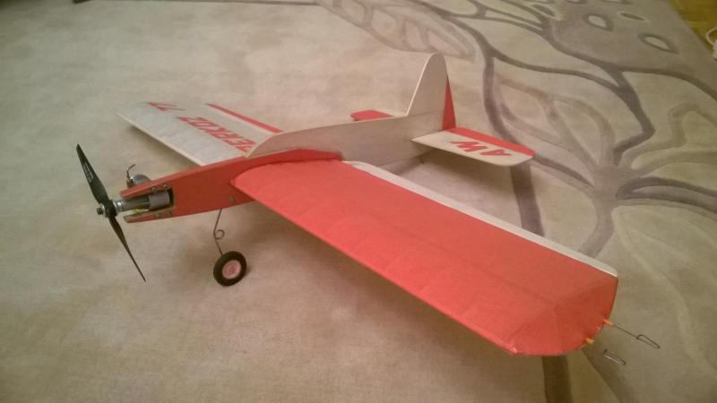

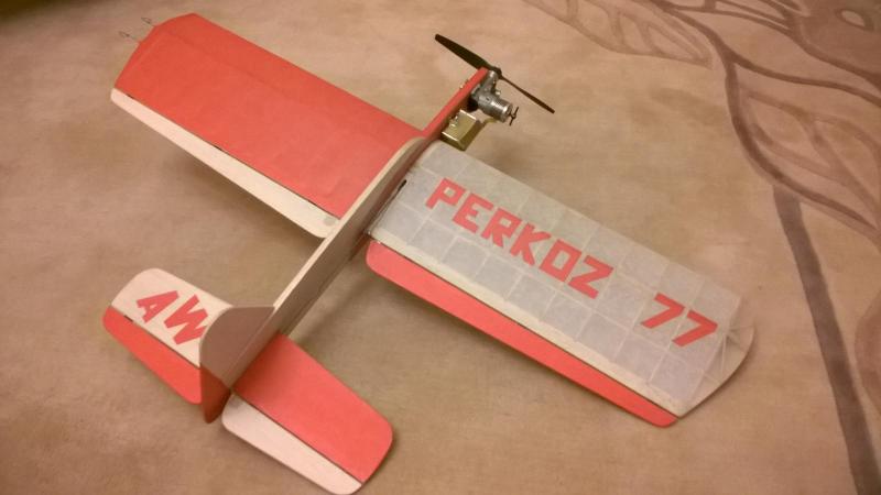

Żeby nie tworzyć nowego wątku to tak przy okazji moich wcześniejszych wypowiedzi w temacie "zbieg okoliczności" . taki zbieg właśnie nastąpił  :) Po wnikliwej "inwentaryzacji" modelarni znalazł się zestawik Perkoza w oryginale z 1977 roku ! Oczywiście złożyłem z malutkimi poprawkami ( japonka się rozlazła i zastąpiłem ją teraźniejszą) w klasyczny i tradycyjny sposób tak jak to kiedyś robiło. Oczywiście plany mam! w formie elektronicznej także jak komuś też przyjdzie do głowy "zbieg okoliczności" to proszę bardzo. Nówka sztuka MVVS 1,5D zamontowana i tylko przypomnieć sobie jak się lata jak się latało . Pozdrawiam
Też takim latałem ,miło go wspominam silnik był nietypowy też 1,5 cm Willow czy jakoś tak produkcji bodajże węgierskiej i bardzo dobrze palił :)
Perkoza miałem z takim samym silnikiem MVVS 1,5D.  W skrzydle miałem zrobiony keson. Mocny model, mile go wspominam. Z tamtego okresu został mi tylko drugi MVVS. Nigdy nie odpalany. Nówka.

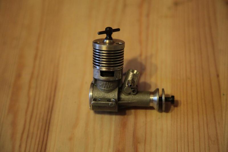

Wilo nigdy nie miałem a nawet nie widziałem. Mam  tego który jest na zdjęciach Artura.
Jego zdjęcia z oryginalną kartą gwarancyjną.
Może być ofertą dla fanów-tradycjonalistów.
Mój MVVS jest z 1986 roku też nówka z pudełkiem i instrukcją. Wczoraj nabełtałem paliwa... Ach jak się chce polecieć. lot może być pierwszy i ostatni ale jestem dobrych myśli.

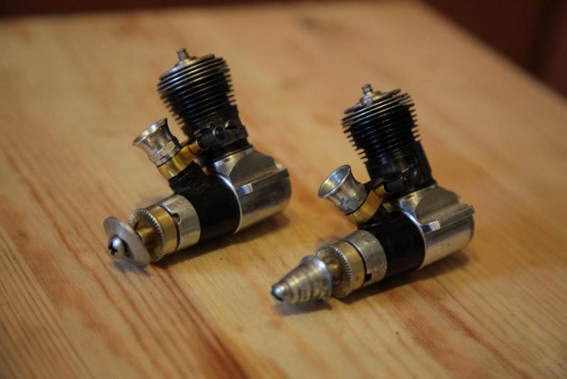

A motorki leżą w szafie i czekają. O np takie.
