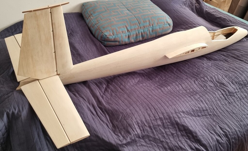

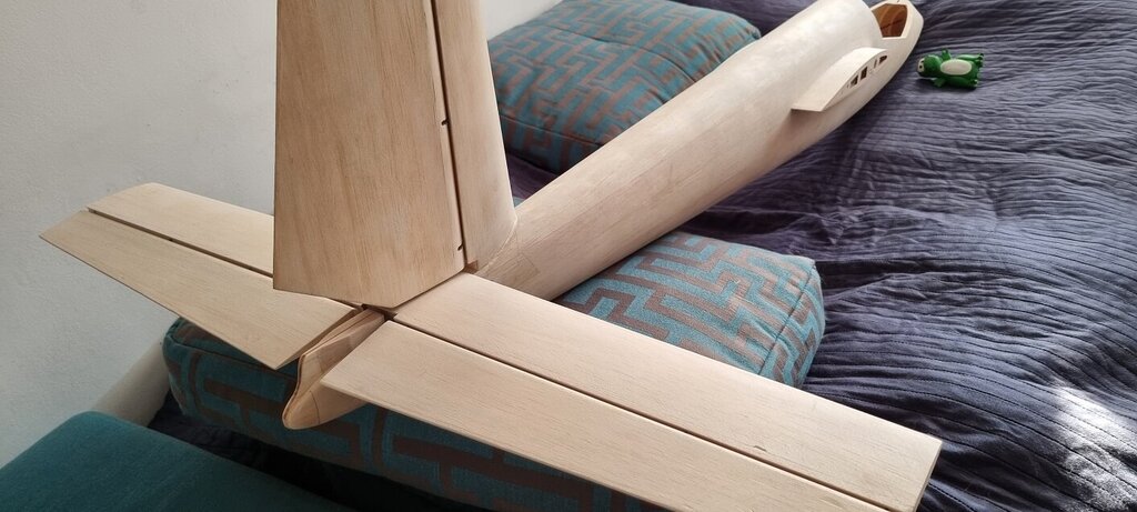

Gość Opublikowano 24 Maja 2015 Opublikowano 24 Maja 2015 Laminat zabezpiecza balsę przed uszkodzeniami, wzmacnia całość, stanowi dobrą bazę pod lakier itp itd. Zamknąłem kadłub balsą. Niecałe 350g. Dużo pewnie odleci przy szlifowaniu a tego będzie sporo.

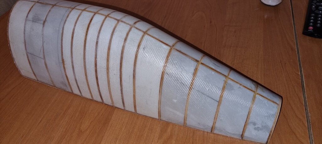

Gość Opublikowano 24 Maja 2015 Opublikowano 24 Maja 2015 Te żeberka centropłata będą oklejone balsą 3mm więc za cienko to nie będzie. Inna sprawa że założeniem projektu jest akrobacja. Cięciwa przy kadłubie 260mm a na końcówce 105 mm więc nie jest źle. Co do korka to się okaże.
Gość Opublikowano 24 Maja 2015 Opublikowano 24 Maja 2015 Kadłub najpierw zagruntuję żywicą i to pewnie pistoletem żeby była tylko mgiełka. Wagi nie określałem , za dużo zabawy w CAD. Myślałem kiedyś o 3m ale teraz jak bym robił to 3500mm
