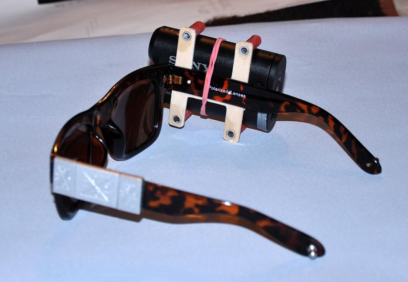

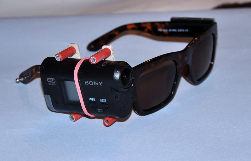

Pioterek Opublikowano 25 Kwietnia 2015 Autor Opublikowano 25 Kwietnia 2015 Już nie jest, kilka miesięcy temu Microsoft informował o zakończeniu wsparcia XP. Poza tym obawiam się, że to słaby argument, bo przecież mogłeś sobie sprawdzić czy są sterowniki dla XP. Testuj, testuj. Ciekaw jestem, co Ci wyjdzie Do zwrotu kamery nie potrzebuję żadnego argumentu - to moje prawo upewniłem się dokładnie przed zakupem. System XP oficjalnie nie jest już wspomagany przez Mikrosoft, bo maja się sprzedawać nowe wersje systemu. Ale co jakiś czas mój system sobie uzupełnia coś dla XP, o czym mnie łaskawie informuje przed wyłączeniem komputera. Być może są nakładki na jakieś wykryte babole. Akurat oprogramowania Sony nie używam. Testowanie zacząłem od zrobienia "platwormy" na kamerę: Okulary kupione w Biedronce 12,50 zł Ciężarki ołowiane za darmo w ramach wymiany ogumienia w samochodzie z zimowego na letnie Sklejka 2 mm, gumki, i 2 kulki od snapa kulowego Okulary zabezpieczam z tyłu głowy gumką, żeby się przypadkiem nie zsunęły się np. przy pochylaniu głowy. Ciężarki ołowiane mają równoważyć ciężar kamery, żeby się okulary z czasem nie przekrzywiały. Sprawdzałem, działa fajnie i noszenie tego nie meczy. Muszę jeszcze sprawdzić poziom i ew. wkleić jakąś pokładę ale to po próbach na zewnątrz. Sprawdziłem też WiFi - ładnie działa na telefonie i tablecie. Jest podgląd obrazu można wystartować zdalnie i zatrzymać nagrywanie. Siedząc w jednym pokoju kontrolowałem co robi Wnuczka w drugim.
Emhyrion Opublikowano 25 Kwietnia 2015 Opublikowano 25 Kwietnia 2015 w tym układzie musisz pamiętać, żeby patrzeć na model trochę z boku. Kamera "nie patrzy" idealnie na wprost
robertus Opublikowano 25 Kwietnia 2015 Opublikowano 25 Kwietnia 2015 Właśnie miałem to samo napisać. lepiej poprawić ustawienie kamery, bo im dalej tym bardziej kadr ucieka na prawo. No i przed Tobą nauka aby śledzić model całą głową a nie tylko oczami.
Irek M Opublikowano 25 Kwietnia 2015 Opublikowano 25 Kwietnia 2015 Nie trzeba poprawiać bo ja to sprawdziłem Mobiusem ale można . Przy szerokim kącie automatycznie łapie tam gdzie patrzę. Co innego fabryczne okulary z kamerką z boku w oprawce - tu faktycznie muszę uwzględniać jej kąt patrzenia. Zapomniałem Piotrek napisać o przeciw wadze ale widzę, że sam na to wpadłeś.
Pioterek Opublikowano 1 Maja 2015 Autor Opublikowano 1 Maja 2015 Witam po krótkiej przerwie Zrobiłem sobie spokojnie testy kamery. A teraz takie krótkie podsumowanie Mocowanie na okularach - pomysł sprawdził się bardzo dobrze. Używałem tych okularów w trzech sytuacjach jazda samochodem, loty modelem, spacer po deptaku. Czasami przyglądali się mi przechodnie, bo taki "szpiegowski" trochę pewnie dziwnie wyglądałem. Jazda samochodem - co mnie pozytywnie zaskoczyło to że widać, że cały samochód skacze i podryguje a obraz za szybą pozostaje nieruchomy. Przypuszczalnie moja głowa i Steady Shot współdziałały ze sobą razem. Loty modelem na lotnisku - praktycznie widać tylko start i lądowanie. Na ekranie telewizora widać więcej, ale i tak z daleka jest punkcik a przecież model dość spory. Niestety do odtwarzania lotów potrzebna jest rozdzielczość w pobliżu oka ludzkiego - to jeszcze nie ta kamera a może i nie ta technika. Spacer po deptaku - znowu wyśmienita stabilizacja obrazu widać b.niewielkie drgnienie przy mocniejszym stąpnięciu a ja raczej z racji obniżonej percepcji chodzę twardo. Ale znowu żaglówki na zalewie małe obiekty widać słabo. Obraz od 5-50 m jest wyśmienity potem gubi szczegóły Współpraca z telewizorem SONY - poprze łącze HDMI, można sterować kamerą poprzez telewizyjnego pilota. Przeglądać przewijać poszczególne nagrane filmy w jakości 1:1. To bardzo wygodne. Podsumowanie Jest to typowa kamera akcji (i tak się nazywa) i w niej się spisuje b.dobrze. Spacery, rower, rejestrator samochodowy, sporty ekstremalne, nawet filmy rodzinne przy stole jak najbardziej. Natomiast do naszych celów a przynajmniej do tego mojego wyznaczonego jeszcze się nie nadaje (za mała rozdzielczość szczegółów). W poniedziałek zwróciłem kamerę do sklepu i otrzymałem od razu zwrot gotówki.
