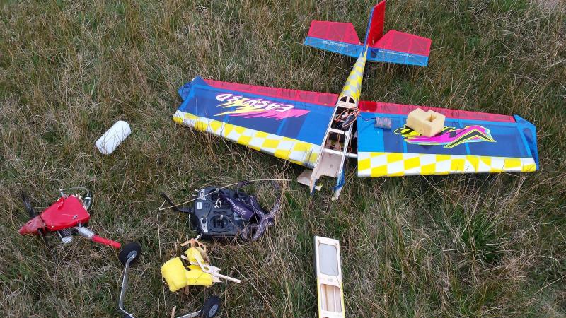

Lech Mirkiewicz Opublikowano 26 Kwietnia 2015 Opublikowano 26 Kwietnia 2015 Ostatnio na naszym lotnisku wydarzyła się wyjątkowo paskudna kraksa. Nowy model, nowe serwa, bezproblemowo pracujący silnik OS70FL,nowy pakiet NIMH. Po kilku minutach lotu brak sterowności i bliskie spotkanie z matką ziemią. Diagnoza - pakiet. Miał poniżej 4V a był to nowy dopiero kupiony pakiet, pierwszy raz ładowany ale jakiś dziwny, tylko 1600 mah. To był błąd kolegi, że kupił taki pakiet, taka pojemność to już odległa przeszłość.

TeBe Opublikowano 26 Kwietnia 2015 Opublikowano 26 Kwietnia 2015 Skoro latał kilka minut, to znaczy że był działający. Liczyłeś przed lotem teoretyczny czas lotu jakimś kalkulatorem? Może po prostu się wyczerpał?

Gość Opublikowano 27 Kwietnia 2015 Opublikowano 27 Kwietnia 2015 Pierwsza sprawa: pakiet należy uformować przed używaniem czyli rozładować i naładować kilka razy- temat wraz z wykresami opisałem kiedyś dość obszernie na rcclub.eu Druga sprawa: pojemność 1600mAh trochę mało jak na akumulatory ni mh ale nie tragiczna. Może to był ni cd z których można pociągnąć trochę większe prądy. 1600 to jednak nie jest tragicznie. Kilka spokojnych lotów na pełnym pakiecie można zrobić. Wg mnie przyczyną było niepoprawne ładowanie i przygotowanie pakietu. Z Ni XX tak się po prostu nie robi. Muszą być uformowane poprawnie żeby uzyskać z nich maksymalną pojemność. Kiedyś kupiłem 4x ni mh Xcell - tragedia. Odrazu przekierowany do śmietnika. Nie uzyskał nawet połowy deklarowanej pojemności a napięcie kucało pod byle obciążeniem.
bart07 Opublikowano 27 Kwietnia 2015 Opublikowano 27 Kwietnia 2015 1. Nowy pakiet NiMH nie nadaje się do montażu w modelu. Będzie miał ułamek swojej pojemności. Ogniwa które budziłem potrafiły mieć 1/3 pojemności przez pierwsze 2-3 ładowania. 2. Każdy nowy pakiet przed włożeniem do modelu sprawdzam pod kątem stabilności - robię 2-3 cykle i patrzę, jak wyładowują się poszczególne cele. 2 aku miały praktycznie zwartą jedną z cel (LiPO). Dlatego robię (pseudo)formowanie każdej baterii.
Piotr_O. Opublikowano 27 Kwietnia 2015 Opublikowano 27 Kwietnia 2015 . To był błąd kolegi, że kupił taki pakiet, taka pojemność to już odległa przeszłość. Leszku, w tym wieku pisać takie farmazony, nie ładnie. Jeszcze nie tak dawno producenci aparatur sprzedawali zestawy (nadajnik, odbiornik, 4 serwa, pakiet odbiornika) z pakietami NiCd o pojemnosci 600 mAh. Taki pakiet z powodzeniem wystarcza do modelu z silnikiem żarowym z 4-5 satndardowymi serwami (3 - 4 KG/cm). Obaj z bratem uzywaliśmy takich pakietów w wielu swoich modelach, m.in. w modelach Extr 300L o roz. 164 cm z silnikami OS 91FS II. Modele wykonywały spokojnie po 4 dziesieciominutowe loty na jednym ładowaniu. Po kazdym locie robilismy pomiar napięcia pod obciażeniem (machanie wszystkimi sterami na raz). Później brat przesiadł się na więsze modele z mocniejszymi serwami, więci pakietów na pokładzie przybyło, pojemności też. Ja zostałem przy niewielkich modelach i obeznie używam pakietów o poj. 1100 mAh. Zamiast zwykych NiMh lepiej używać sanyo eneloop AA. Napewno o pakiety NiCd (NiMh) trzeba dbać, gdy są nieuzywane przynajmniej raz w miesiącu rozładować i naładować, a przed pierwszy uzyciem nad nimi troche popracować
Lech Mirkiewicz Opublikowano 27 Kwietnia 2015 Autor Opublikowano 27 Kwietnia 2015 Leszku, w tym wieku pisać takie farmazony, nie ładnie. Piotrze, wyluzuj nie wytykaj mi wieku bo masz taki sam i widzę,że z sentymentem podchodzisz do akumulatorów z minionej epoki. Twoja wola, nie neguję tego ,masz takie prawo Osobiście używam tylko enelopy i im podobne turnigy 2000-2200mah, ale nie oto w tym wątku chodzi. W opisanej kraksie napisałem,że błędem kolegi był zakup takiego pakietu nieznanej firmy a pojemność akumulatorów może świadczyć o ich odległej dacie produkcji. Oczywiście powinien je poddać formowaniu ale tego nie zrobił a tylko ładował małym prądem na ładowarce turnigy acucel 6. Pakiet padł po dwóch minutach lotu. Doradziłem koledze aby zrobił ze trzy cykle rozł/ład i po dwóch dniach okazało się,że pakiet ulega samowyładowaniu bez żadnego obciążenia. Wniosek - złom. Nie była to więc zwykła DUPA (durniu uzupełnij pakiet akumulatorów) Model już naprawiony, lata doskonale tylko już nie jest taki ładny 1
Pioterek Opublikowano 27 Kwietnia 2015 Opublikowano 27 Kwietnia 2015 A pokładowego wskaźnika napięcia nie miał ?
