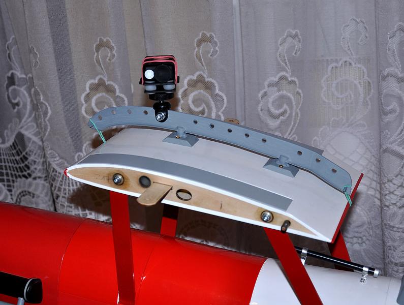

Emhyrion Opublikowano 26 Maja 2015 Opublikowano 26 Maja 2015 Mocowanie jak mocowanie. Żadne mecyje, równie dobrze mogłeś podkleić na rzepa na skrzydle i też będzie dobrze. Jeśli już masz taką fajną miejscówkę, to zamontuj na niej ruchomą kamerę, sterowaną z poziomu aparatury, będziesz miał większą możliwość kręcenia fajnych filmów.

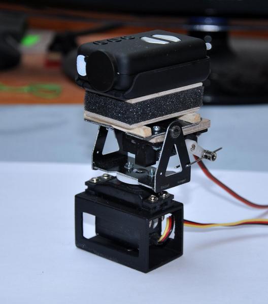

Pioterek Opublikowano 26 Maja 2015 Autor Opublikowano 26 Maja 2015 Mocowanie jak mocowanie. Żadne mecyje, równie dobrze mogłeś podkleić na rzepa na skrzydle i też będzie dobrze. Jeśli już masz taką fajną miejscówkę, to zamontuj na niej ruchomą kamerę, sterowaną z poziomu aparatury, będziesz miał większą możliwość kręcenia fajnych filmów. Paweł wszystko w swoim czasie. Sterowanie kamery radiem już mam gotowe i po pozytywnych próbach pokażę. Ty masz modele styropianowe to kleisz rzepa, ja konstrukcyjne więc mocuję inaczej. Liczę też że silikon dobrze wytłumi drgania kamery.
Emhyrion Opublikowano 27 Maja 2015 Opublikowano 27 Maja 2015 Obaj mamy silniki elektryczne, a to oznacza, że nie ma takich wibracji jak w spalinach. Zresztą - w konstrukcyjnych jeszcze lepiej się przykleja na rzepa, bo plastry trzymające rzep na samolocie lepiej się kleją do folii niż do styropianu. W kwestii sterowania też pewnie prochu nie wymyślisz. Swego czasu zrobiłem platformę sterowaną w dwóch płaszczyznach. Działało, ale koniec końców swoje ważyło, było troszkę toporne (wykonałem z listewek, niby cienkich ale jednak) i choć na początku byłem dumny z rozwiązania to w końcu je rozmontowałem i zapomniałem. Ostatnio na HK za niecałe 4$ kupiłem taką platformę, dołożyłem jakieś serwa za parę złotych i jestem mega zadowolony. Działa dokładnie tak jak powinno. http://www.hobbyking.com/hobbyking/store/__73015___Pan_Tilt_Camera_Mobius.html

Emhyrion Opublikowano 27 Maja 2015 Opublikowano 27 Maja 2015 pamiętam, pamiętam. Zapewniam Cię, że rzep naklejony przy pomocy taśmy papierowej do skrzydła konstrukcyjnego nie dewastuje poszycia. Wiem, bo mam model ASW28 z drewnianymi skrzydłami (konstrukcyjnymi). Folia nie odkształca się, nie deformuje, nie odchodzi od balsy. Podobnie w kamerą ustawioną na kadłubie, choć tu mój konstrukcyjny drewniak już nie istnieje... Co do ujęć - nie wiem, czy widziałeś mój film z Extry. kręcony właśnie mobiusem ustawionym na sztywno lub ruchomym za pomocą linkowanego wyżej urządzenia. Ja jestem zadowolony z efektów. Natomiast na Twoim miejscu przemyślałbym jeszcze umiejscowienie kamery. W tym miejscu będziesz widział nos i może skrzydła, ale nie będzie to zbyt realistycznie wyglądać, a na pewno nie da złudzenia patrzenia od strony pilota.

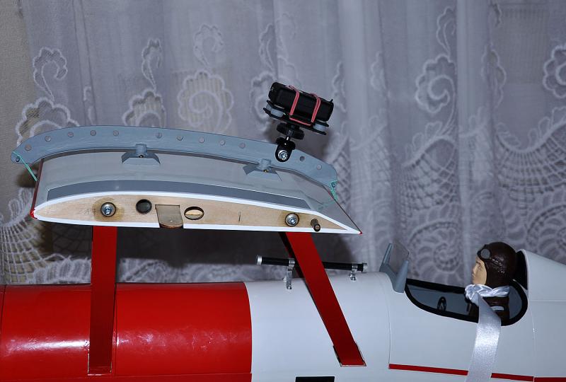

Pioterek Opublikowano 27 Maja 2015 Autor Opublikowano 27 Maja 2015 pamiętam, pamiętam. Zapewniam Cię, że rzep naklejony przy pomocy taśmy papierowej do skrzydła konstrukcyjnego nie dewastuje poszycia. Nie chodzi o uszkodzenie poszycia, tylko o mocowanie kamery na drgającej membranie jaką jest napięta folia. Film bardzo ładny.
Emhyrion Opublikowano 27 Maja 2015 Opublikowano 27 Maja 2015 aa..... rozumiem o co Ci chodzi. Jak zamocujesz w miejscu konstrukcyjnym (keson, wręga, pokrywa silnika) to nic nie drga Nieważne. Rób po swojemu, pewnie też będzie fajnie, choć nie wiem, czy jest sens wyważać otwarte drzwi. Ten "gimbal" pod mobiusa jest wyśmienity, leciusieńki i wytrzymały, nic więcej nie trzeba
Pioterek Opublikowano 27 Maja 2015 Autor Opublikowano 27 Maja 2015 aa..... rozumiem o co Ci chodzi. Jak zamocujesz w miejscu konstrukcyjnym (keson, wręga, pokrywa silnika) to nic nie drga Nieważne. Rób po swojemu, pewnie też będzie fajnie, choć nie wiem, czy jest sens wyważać otwarte drzwi. Ten "gimbal" pod mobiusa jest wyśmienity, leciusieńki i wytrzymały, nic więcej nie trzeba Mam też i taki podobny, kupiony parę lat temu przy budowie Prząśniczki J1M i przeznaczony do tego modelu
Irek M Opublikowano 27 Maja 2015 Opublikowano 27 Maja 2015 Ale o czym tu mowa? Jaka drgająca membrana z folii? Moim zdaniem Paweł pisał skrótowo, że kamerka na folii. Myślałem też, że Tobie Piotrek jako doświadczonemu modelarzowi nie trzeba będzie tego tłumaczyć. Ja np. wcześniej kamerkę 808 później Mobiusa przykręcałem do konstrukcyjnego kadłuba czy skrzydła. Oczywiście nie do samej folii tylko do wklejonych pod nią bloków sklejkowych czy listewkowych- i to bez żadnej amortyzacji. Yello występowało w nagraniu tylko gdy były jakieś drgania na linii śmigło silnik lub kamerka za słabo mocowana. Druga sprawa to pan-til do kamerki. Moim zdaniem absolutnie nie zda egzaminu - u mnie nie zdało. Dlatego następną wersją było mocowanie platformy kamerki wprost na serwie standard. Fajnie wyglądało to na filmie - tak jakby pilot rozglądał się ale drgania nadal występowały. Dopiero 3cia wersja czyli mocowanie osi platformy kamery do czegoś stabilnego jak kadłub dało dobre rezultaty. Serwo mocowane poza platformą kamery obracało ją za pomocą popychacza w prawo i lewo. Ale poza tym prowadnica Fostera jak najbardziej nadaje się do stabilnego zamocowania, nawet obrotowego ale za pomocą popychacza.
Pioterek Opublikowano 27 Maja 2015 Autor Opublikowano 27 Maja 2015 Ale o czym tu mowa? Jaka drgająca membrana z folii? Moim zdaniem Paweł pisał skrótowo, że kamerka na folii. Myślałem też, że Tobie Piotrek jako doświadczonemu modelarzowi nie trzeba będzie tego tłumaczyć. Ja np. wcześniej kamerkę 808 później Mobiusa przykręcałem do konstrukcyjnego kadłuba czy skrzydła. Oczywiście nie do samej folii tylko do wklejonych pod nią bloków sklejkowych czy listewkowych- i to bez żadnej amortyzacji. Yello występowało w nagraniu tylko gdy były jakieś drgania na linii śmigło silnik lub kamerka za słabo mocowana. Druga sprawa to pan-til do kamerki. Moim zdaniem absolutnie nie zda egzaminu - u mnie nie zdało. Dlatego następną wersją było mocowanie platformy kamerki wprost na serwie standard. Fajnie wyglądało to na filmie - tak jakby pilot rozglądał się ale drgania nadal występowały. Dopiero 3cia wersja czyli mocowanie osi platformy kamery do czegoś stabilnego jak kadłub dało dobre rezultaty. Serwo mocowane poza platformą kamery obracało ją za pomocą popychacza w prawo i lewo. Ale poza tym prowadnica Fostera jak najbardziej nadaje się do stabilnego zamocowania, nawet obrotowego ale za pomocą popychacza. Dzięki Irku. Twoje rady są bardzo dla mnie cenne. Faktycznie mocowanie amortyzowanej kamerki na sztywnej części kadłuba i stabilnej osi obrotu, za to napędem pośrednim np poprzez cienki bowden to jest dobry pomysł. Ja chciałem mieć możliwość przenoszenia całego zespołu (kamera +napędy) z modelu do modelu i to jest moja koncepcja z przed dwu lat dopasowana do Prząśniczki. Być może po próbach trzeba będzie ją zweryfikować w Twoim kierunku myślenia i doświadczeń. Prowadnica na SE 5a ma mi umożliwić tylko ręczne ustawianie kamery w dowolnym kierunku przed lotem modelu - stąd potrzeba podglądu obrazu na tablecie. Jeżeli będę mechanizował kamerę w tym modelu to w kokpicie pilota.
