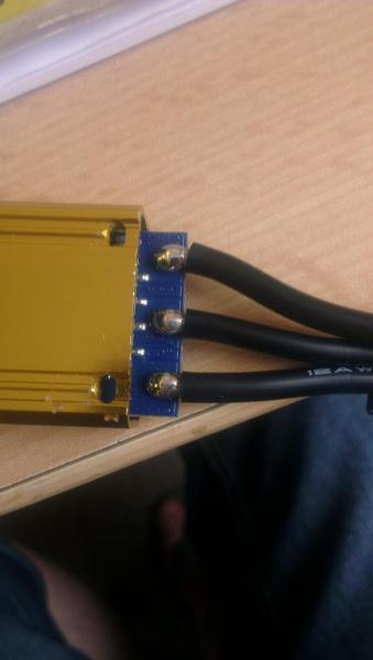

Rodi Opublikowano 27 Lipca 2015 Autor Opublikowano 27 Lipca 2015 A więc obudowę otworzyłem ale kompletnie układu scalonego nie umiem wyciągnąć bo jest jakimś białym klejem przyklejony do aluminiowej obudowy. A luty wyglądają tak.
Konrad_P Opublikowano 27 Lipca 2015 Opublikowano 27 Lipca 2015 Tu Ci nie pomogę bo z elektroniki niewiele wiem. Tak na oko luty wyglądają dobrze.
Gość Jerzy Markiton Opublikowano 27 Lipca 2015 Opublikowano 27 Lipca 2015 Akurat regulator zostawiłbym sobie na zupełny koniec. Wymiana kabelka z BEC-a - nie ma z tym nic wspólnego, zostawiłbym nie ruszając. Jedyne złączki (luty) do sprawdzenia to złączki pomiędzy regulatorem i silnikiem ! Myślałem wziąć od Konrada inny silnik i podpiąć do Twojego regulatora ( nie trzeba montować w modelu) - jeśli to samo to podmienić na próbę jakiś regulator. Ale nie wiem, jakie macie odległości od siebie i co Konradowi leży w szufladzie. W programie regulatora jedynie co może mieć wpływ to wyprzedzenie lub napięcie odcięcia (ilość zaprogramowanych cel). Przy okazji sprawdź jeszcze jak zachowuje się Twój akumulator napędowy pod obciążeniem - do celów testowych możesz obniżyć napięcie do 3V/1 celę. - Jurek

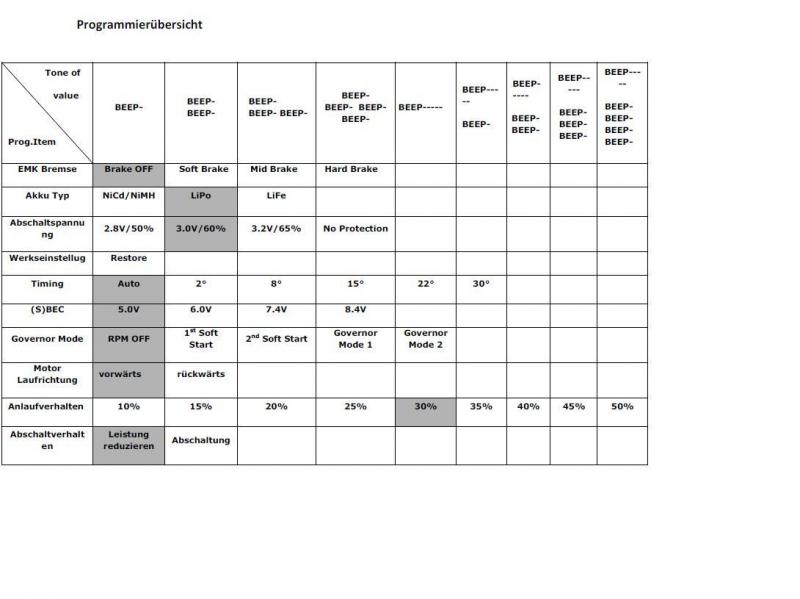

Rodi Opublikowano 27 Lipca 2015 Autor Opublikowano 27 Lipca 2015 Po pierwszych luto-testach minimalnie lepiej ale objawy te same teraz sprobuje z tym timingiem.Wedlug instrukcji regulatora ma sie ustawic wiekszy timing bo silnik jest (6-pole) Timing Automatic 2-30° (Uranus Regler erkennt automatisch das beste Timing)Timing (Low) 2-8° (Einstellung für die meisten 2 -poligen Motoren)Timing (High) 15-30° (Einstellung für Motoren mit 6 oder mehr Polen)

Gość Jerzy Markiton Opublikowano 27 Lipca 2015 Opublikowano 27 Lipca 2015 Timing ustawiłeś na "High" ? Ustaw wolny rozbieg silnik - opcja dla silnika z przekładnią. Nie chwyta Ci gdzieś przekładnia ? Nie jest za ciasno spasowana ? Wał przekładni (zawleczka pierścieniowa na wyjściu wału) nie chwyta Ci gdzieś o wręgę ? Akumulator o słabej wydajności da podobne objawy - będzie się włączać zabezpieczenie od spadku napięcia. Obniż napięcie odcięcia - do testów daj najniższy możliwy próg (2,8V/1celę ?) - nie wiem, jakie są możliwości programowe tego regulatora..... Do lutowania goldów zastosuj zwykłą lutownicę oporową, min. 150W, lepiej 250W. Nie masz po sąsiedzku jakichś "dachdeckrów" ? Ważna jest masa grota i jego zdolność przekazywania energii. Nie skracałeś przypadkiem przewodów pomiędzy silnikiem i regulatorem ? Czasami jest na przewodach wredna, trudna do usunięcia emalia. Jak się nie zdrapie tego dokładnie często przewody są oblane cyną ale kiepsko i niejednakowo przewodzą. Każde z tych uzwojeń jest kilkakrotnie w trakcie 1 obrotu wału silnika włączane jako pomiarowe, informujące procesor w którym miejscu aktualnie znajduje się wał... Jeśli dostanie 3 różne informacje o rozrzutach większych niż założona tolerancja - nie dziwota, że głupieje. Takie coś może być na wewnętrznym połączeniu uzwojeń z przewodami, które są wyprowadzone na zewnątrz silnika ale powinna to wychwycić kontrola jakości. - Jurek
Rodi Opublikowano 27 Lipca 2015 Autor Opublikowano 27 Lipca 2015 Takie ma mozliwosci ten regulator.Przekladnia nigdzie nie blokuje i idzie luzno a czy za ciasno spasowana to nie wiem bo sie nieznam(jest wyczowalny maly luz na zebie). Lutownice niestety mam 40w temp 420 C . A lutowalem juz tez 20w goldy i nigdy problemow nie mialem.Wszystko ladnie przetopione i trzyma.Lipole umia odac ponad 100A choc nie sprawdzalem ale latalem nimi tym Sbach-em co na zdjeciu i w innym poscie opisany tez ma prawie 3kg i pionowo w gore idzie. nie umiem wiecej testow zrobic bo lipole i bateria w nadajniku sie rozladowala. Nagram film z ta padaczka.Na 10% silnik minimalnie tyka i sie nie kreci ale od 15% bez problemu zrozruchem. Szarpanie silnikiem jest w momencie gdy silnik wychamuje do 0 i gwaltownie przyspiesze ponownie to sie troche rozkreci na iles% i wali ale jak to zrobie delikatnie to niema zadnych obiawow.
Gość Jerzy Markiton Opublikowano 27 Lipca 2015 Opublikowano 27 Lipca 2015 15, 22 stopnie wyprzedzenia powinno mu z nadmiarem wystarczyć. 30 stopni stosuje się do 12-14 polowych outrunnerów. Do latania hamulec na "hard", napięcie obniż do 2,8V/celę resztę pozostaw na ustawieniach fabrycznych - są prawidłowe. Jeśli goldy i akumulator wykluczasz to pozostaje Ci podmienić silnik do tego regulatora lub regulator do tego silnika. Nie wierzę, że oba elementy są walnięte.... Osobiście wymontowałbym silnik z modelu i dla zasady uruchomiłbym go w ręce. Wpierw bez śmigła. Jeśli jest O.K. to ze śmigłem. Jeśli źle - to podmiana silnika i regulatora. - Jurek
