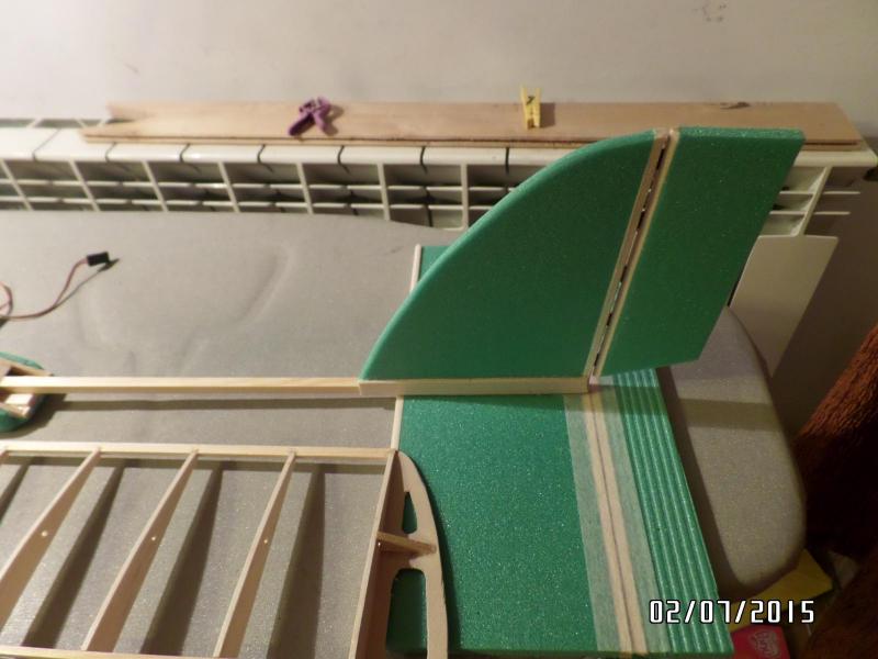

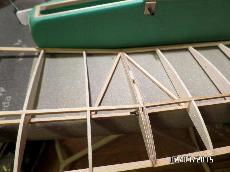

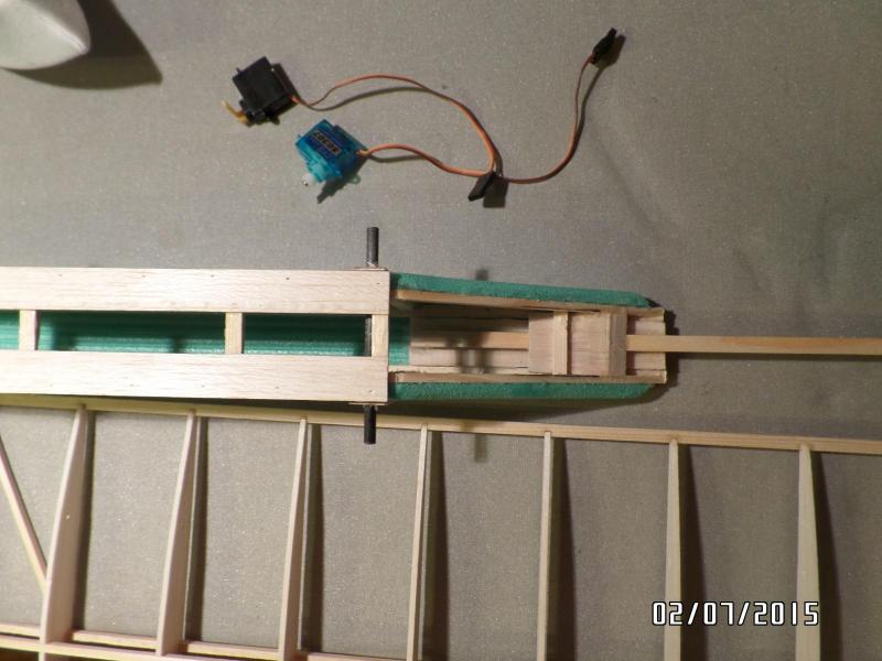

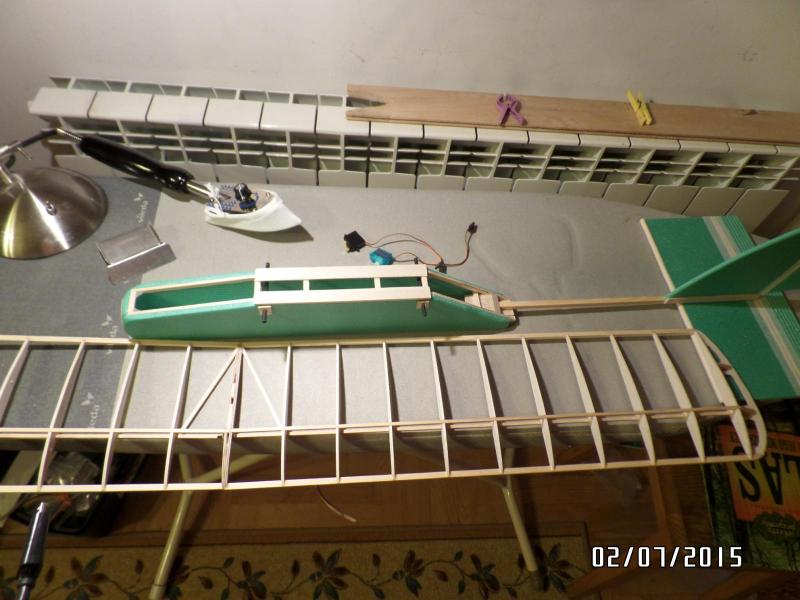

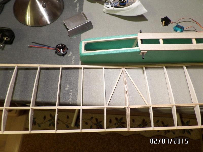

Mozart Opublikowano 2 Lipca 2015 Opublikowano 2 Lipca 2015 Witam, z racji, że posiadałem kurzące się: *skrzydła do Wicherka 10 (lecz z za dużym wzniosem), *niewielki silniczek (2205c 1400kv), *regulator 12A, *pakiet 1000mAh (50g) *i dwa serwa 3,7g Postanowiłem dorobić kadłub ze statecznikami i zrobić coś a'la motoszybowiec Kadłub zrobiłem wczoraj wieczorem, pozostało mi tylko okleić skrzydła i wyposażyć model. Waga jaką przewiduje zamknie się (mam taką nadzieję) maksymalnie w 300g niestety pewnie z ołowiem na przodzie, bo tył trochę waży. Zobaczę czy w ogóle to poleci... Mam pytanie czy wyważać model tak jak ma to miejsce w wicherku - na dźwigarze skrzydła???
