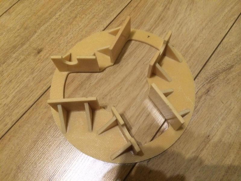

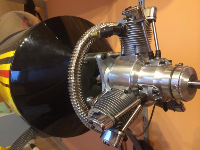

Ok, dziękuję za pomoc -  są więc i zdjęcia.

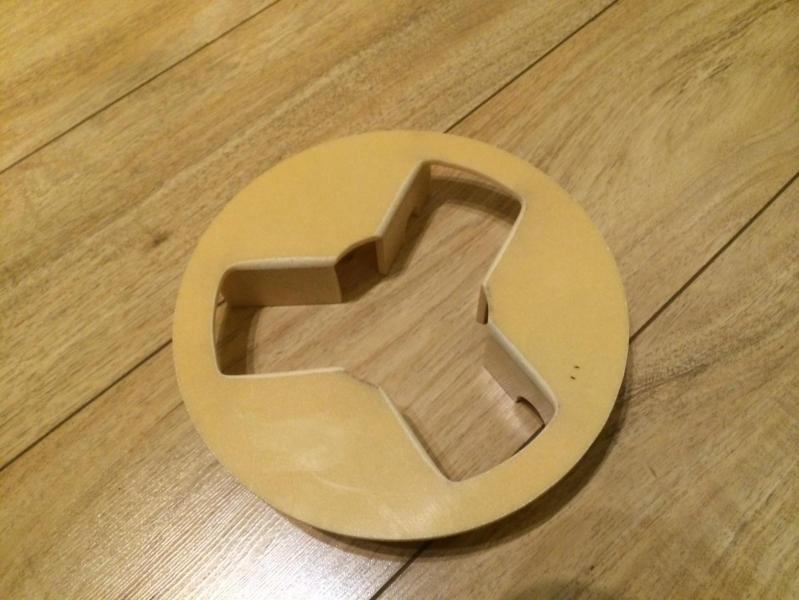

Na pierwszym silnik z dorobionym tłumikiem, kolejne dwa to kierownica strug powietrza chłodzącego wykonana z herexu obustronnie laminowanego szkłem 110g/m2.
Wymaga jeszcze szpachlowania, szlifowania i malowania na czarno przed wklejeniem w maskę silnika.

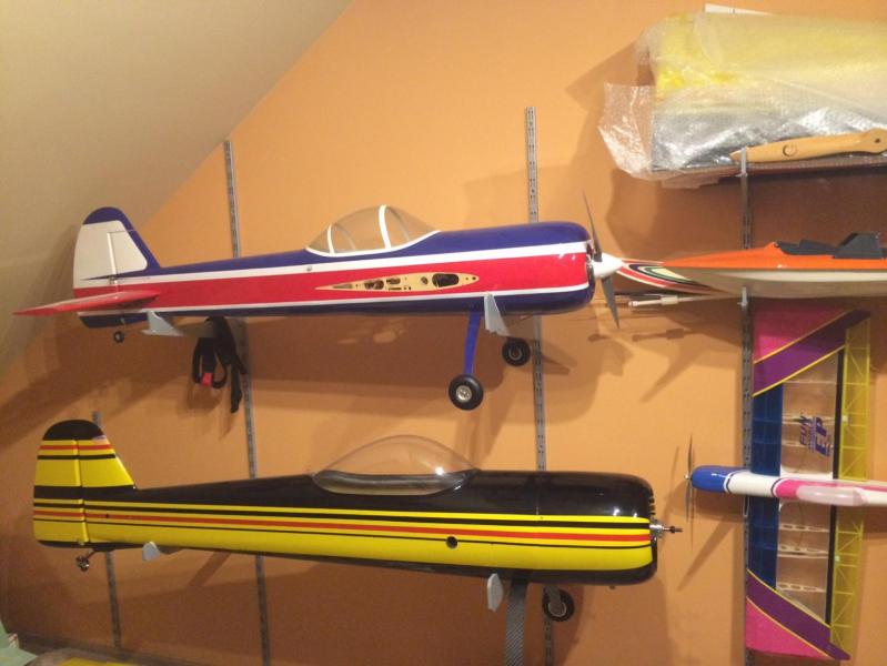

Kolejne zdjęcie to cały kadłub yaczka, nad którym jest jego mniejszy brat (1,8 metra, GB models, elektryczny)
Tłumik wykonany z rurki cienkościennej nierdzewnej do solarów 3/4 cala (uwaga dla naśladowców - znalazłem 2 takie rury o tej samej średnicy, ale różniące się wagą o ponad 50%, warto pojechać z kleszczykami i suwmiarką aby poszukac tej o najcienszych ściankach)
Do tego wytoczone z mosiądzu trzy cienkościenne króćce oraz nakrętki na wzór oryginalnych SAITO z mosiężnego sześciokątnego pręta.
Gwint drobnozwojowy nakrętek 13x1. Całość lutowana srebrem.
Rura wydechu końcowego z lekko spłaszczonej nierdzenwje rączki wyciskacza czosnku z Auchan za 15 PLN.
Ważne, aby przekrój wszystkich elementów był odpowiedni (nie za mały) i nie powodował dławienia silnika
Śmigło 23x8 XOAR drewniane. Ciąg uzyskiwany ok 12 kg. Takie śmigło było na hamowni i ono też będzie docelowo.
Z góry uprzedzam pytania o sens stosowania takiego silnka w kompozytowym modelu akrobacyjnym - nie latam 3D tylko klasyczną akrobację a model ma cieszyć dźwiękiem i wyglądem silnika moje (i nie tylko) oczy i uszy. Żona już ten dźwięk polubiła i jest to dla niej miła odmiana po dwusuwach, zwłaszcza tych ze ślizgów FSR (kawałek jednego ślizgu, który z tym roku zdobył 1 miejsce w V rundzie pucharu FSR Polska w klasie E 3,5 STD załapał się na zdjęcie)
Obrotomierz zwykły optyczny.

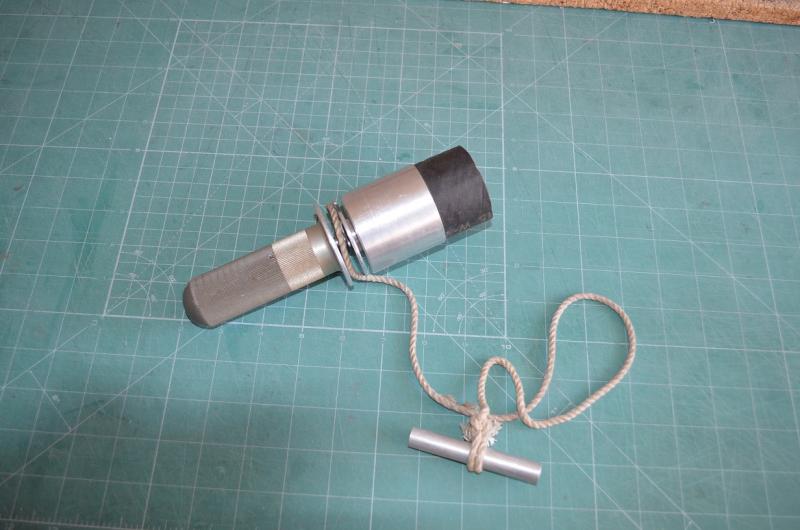

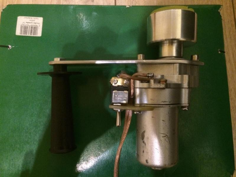

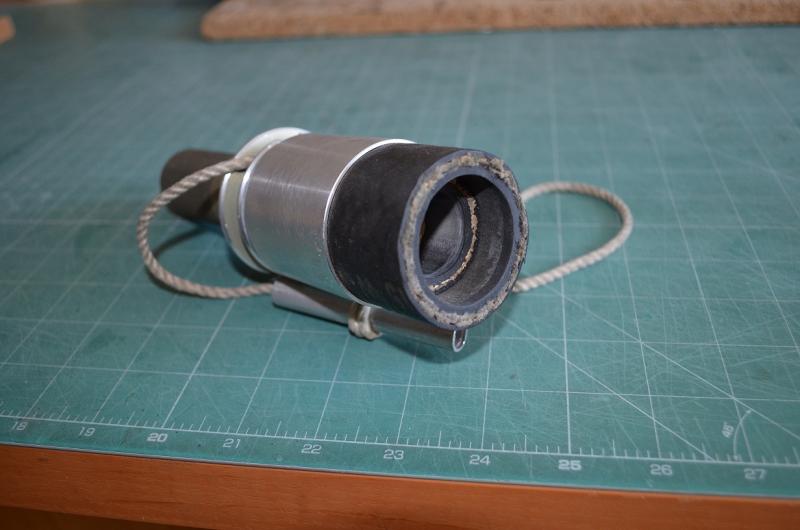

Konstrukcja rozrusznika:
Silnik z przekładnią 1:6 w całości oryginalnie będący rozrusznikiem do Quada  z silnikiem 110 cm (nabyłem po sąsiedzku używany za 20 PLN od  lokalnego mechanika motocyklowego, nowe chodzą w internecie po ok 50 PLN).
Kołpak wytoczyłem z PA6. Guma duża 52 mm kupiona u przemiłego Pana Leszka z Modelpartner Andrychów. Wyłącznik wysokoamperowy umieszczony w takim miejscu, że łatwo wyłączyć go jednym ruchem kciuka jak silnik odpali. Do tego rączka z kątówki (jedną ręką trzymam za silnik a drugą za nią). Całość podłączana do pakietu 3 LiPo  i działa aż miło. Odpalenie silnika trwa 1-2 sekundy.
Koszt wykonania w sumie ok 50 PLN.

Łukaszu jedna podpowiedź (jeśli nie zrobiłeś) co do rozrusznika - znacznie poprawia kulturę rozruchu i bezpieczeństwo :
Głowica rozrusznika mocowana na sprzęgle jednokierunkowym. Wtedy nie ma efektu "szarpania" po kołpaku. Takie jest rozwiązanie w rozruszniku Algin który posiadam i znakomicie się sprawdza. Kręci mi NGH GF38 aż furkot idzie bez żadnego szarpania głowicą po kołpaku. Co np przy kawanie z przekładnia zdarzało mi się często.

Ja polecam mocno "ręczny" :) rozrusznik, szczególnie do wielocylindrowych silników czterosuwowych. Głowica z rowkiem na sznurek jest zamontowana na ułożyskowanej osi osadzonej w uchwycie. "Guma" to trzy odcinki zbrojonych przewodów hydraulicznych (gumowych) nałożone na siebie tworząc "przestrzeń stożkową" dla kołpaka. Rozrusznik nie wymaga użycia dużej siły i przy pewnej wprawie jest naprawdę skuteczny.

Efektu szarpania za bardzo u mnie nie czuć, gdyż mój rozrusznik jest trzymany oburącz, a mocny chwyt dość znacznie zapobiega skakaniu rozrusznika po kołpaku.
Ten ręczny rozrusznik sprytny, ale wydaje mi się mniej bezpieczny (może to subiektywne), a poza tym przy koszcie wykonania elektrycznego na tym samym poziomie wolę jednak elektryczny (hehe, jak się człowiek przyzwyczai do wygody to trudno się odzwyczaić).

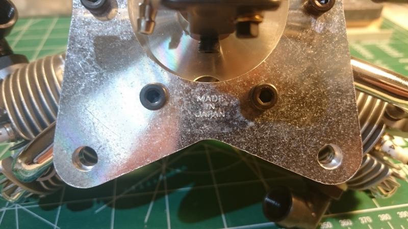

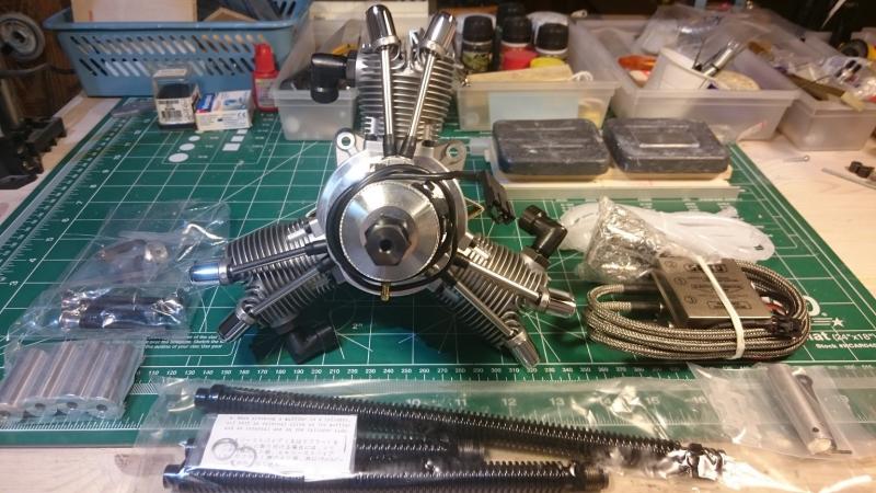

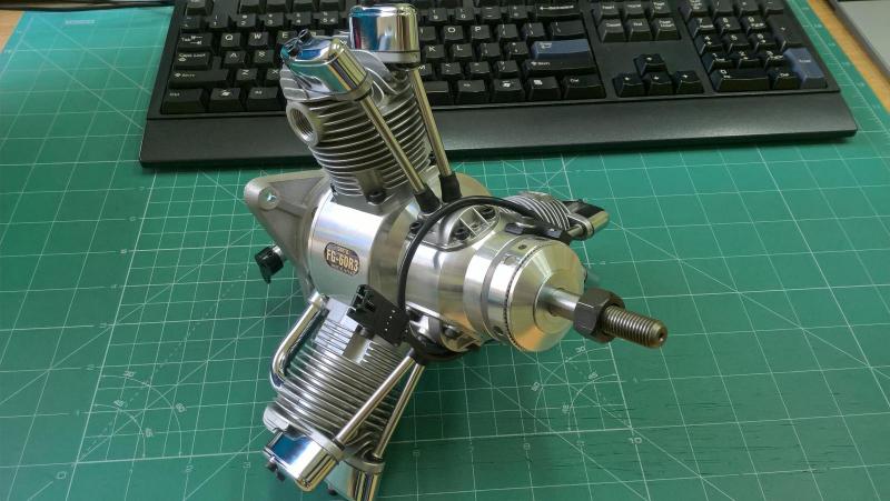

Z końcem ubiegłego roku otrzymałem przesyłkę. Pozwolę zatem przedstawić skrócony in-box.
Naklejka, jakże miła
Ale do rzeczy.
Silnik przyszedł zapakowany w piękne srebrne pudełko, zapakowany jak najdroższy skarb.
Mimo, że z zewnątrz srebro to oczy błyszczą złotem co jest w środku.
Po rozpakowaniu z folii bąbelkowej ukazał się celofan, którym owinięte jest dzieło japońskiego Hatorii Hanzo, kto oglądał Kill Billa ten wie co mam na myśli.

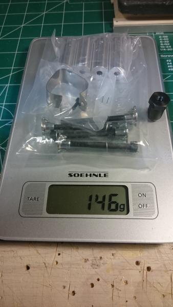

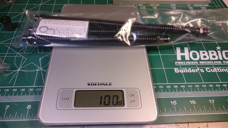

Po kolei rozpakowując silnik ukazywały się pieczołowicie zapakowane elementy. Aparat zapłonowy, rurki wydechu i ich łącznik, tulejki dystansowe (jeśli, ktoś zamierza je wykorzystać musi koniecznie zrobić otwór w firewallu), śruby wraz z nakrętkami stolarskimi i kilka drobnych rzeczy. Z tych drobnych rzeczy najważniejszy jest zestaw eksploatacyjny w postaci kluczyka, szczelinomierza, imbusa.

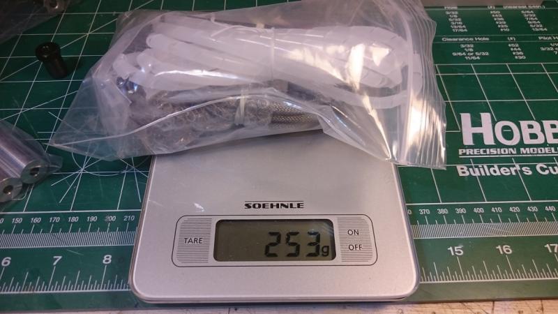

Po kilku chwilach cmokania i oblizywania brwi postanowiłem zważyć poszczególne elementy:

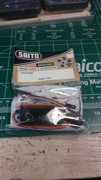

Jedną z opcji jest elektroniczny obrotomierz, który wpina się w układ zapłonowy.
W chwili obecnej pogoda nie dopisuje, aby zainstalować go na "hamowni" by rozpocząć proces docierania.
W tym miejscu należy się wielki ukłon i podziękowania dla Łukasza ergo Chucka Yeager za pomoc jaka mi okazał, i montuje dla mnie także super wydech.
Jestem na etapie montażu hamowni, a gdy tylko pogoda pozwoli a temperatura na zewnątrz będzie tylko wyższa zakręcę Mejzlikiem 22/10 i posłucham muzyki w najnowszej tonacji S(aito)-moll 4T. I nie omieszkam się z wami podzielić tą muzyką
Silnik po dotarciu mam zamiar zamontować w mojej ulubionej holówce Miss Morava, gdzie dotychczas sercem był MVVS 50. Polatać, dotrzeć i na chwilę odstawić na czas budowy nowego modelu.
