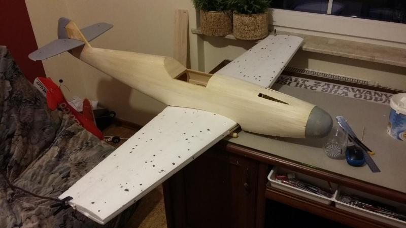

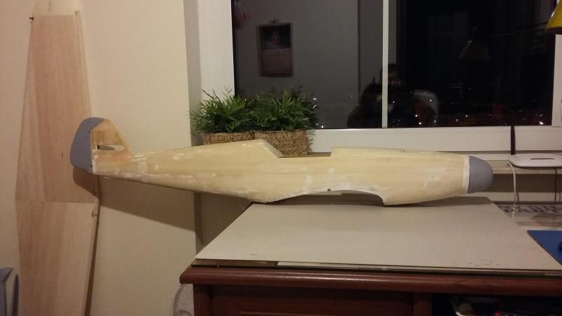

Witam.

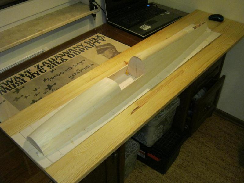

Zachciało mi się niemiaszka, padło moim zdaniem na najładniejszą wersje czyli z długim dziobem,
Model zacząłem lepić dokładnie 01. 01. 2015 roku mam ambicje skończyć go w tym roku, ale jak
widzę to raczej nie dam rady. Spośród wszystkich metod budowy modeli wybrałem
moją ulubioną metodę, metodę ciężką. Miała być pełna mechanizacja płata, oprócz slotów, ale
otwierane podwozie dobije go zupełnie. Wiec będzie stałe z drutu 5 mm, nie ma co inwestować
w otwierane jak model może pożyć tylko kilka chwil po starcie, jak sobie zasłuży to dostanie.
Za namową Pana Lucjana zamontuje żyroskop 3D

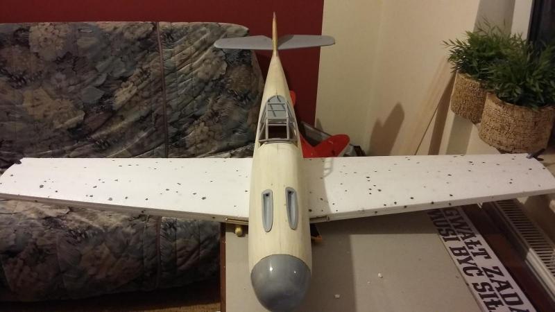

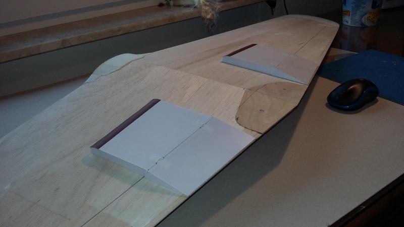

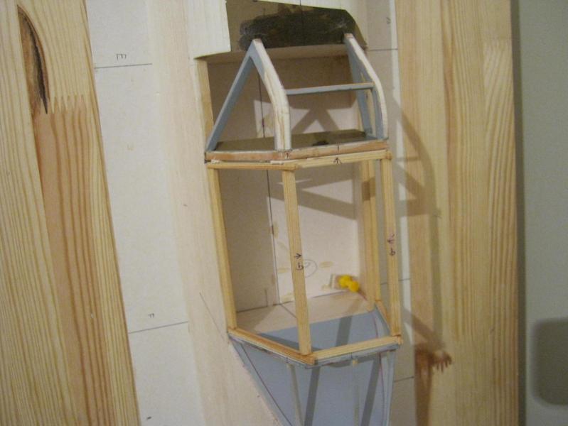

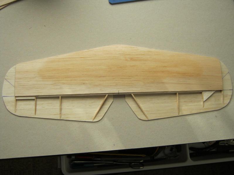

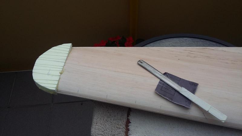

Model ma 1500 mm roz, skrzydła, wznios 6.5 stopnia  kąt zaklinowania płata 1.5 stopnia, (jak waga będzie dramatyczna to zwiększę)

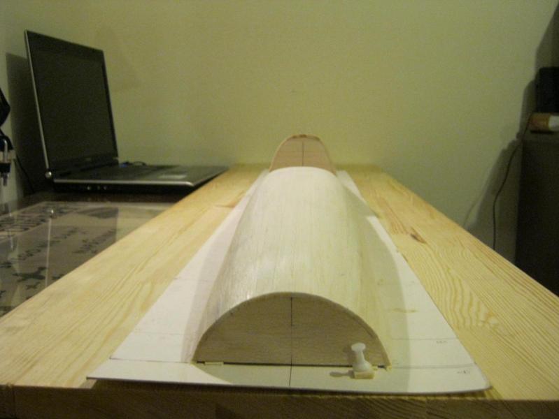

Skrzydła styropian wycinany CNC o profilu NACA 2415, kadłub, balsa skorupa kryta laminatem.
a teraz foty.

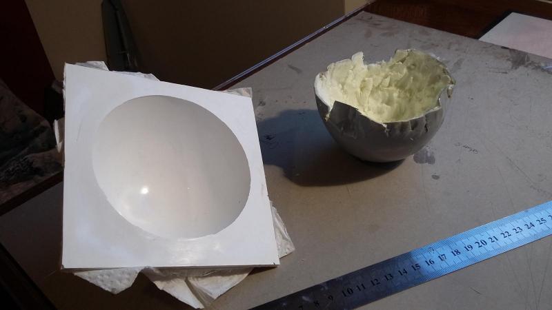

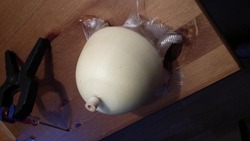

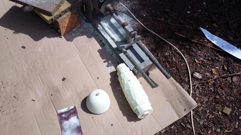

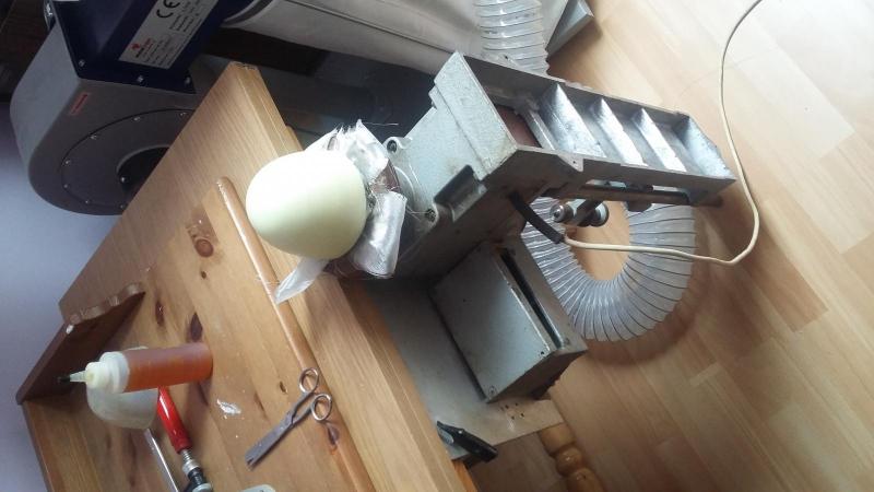

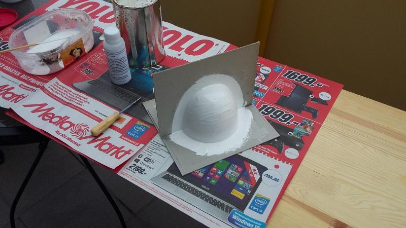

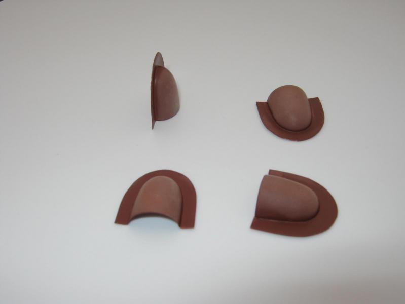

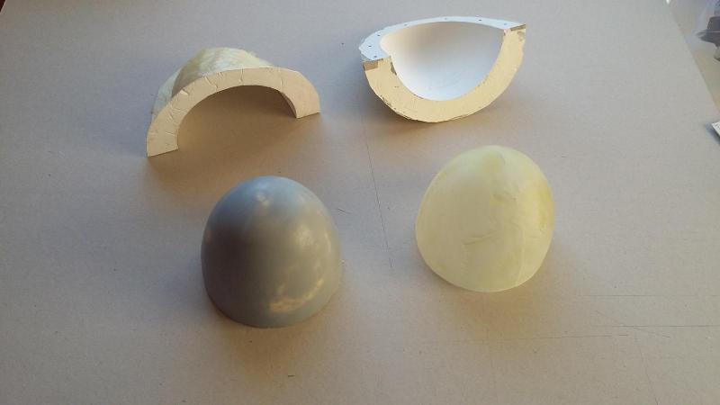

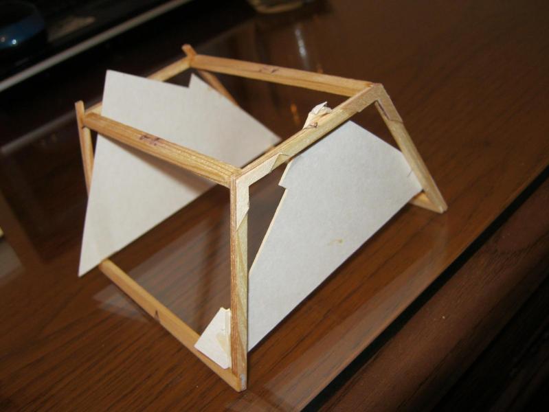

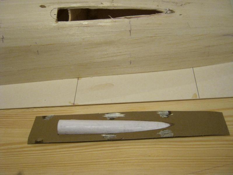

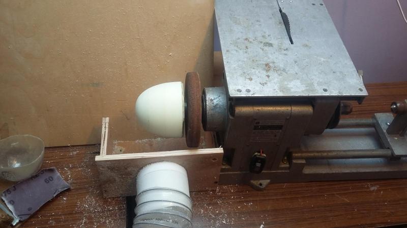

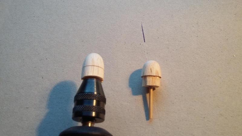

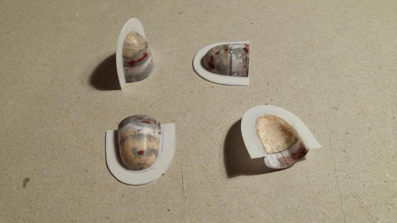

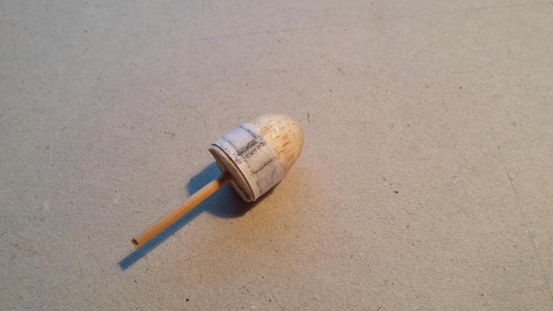

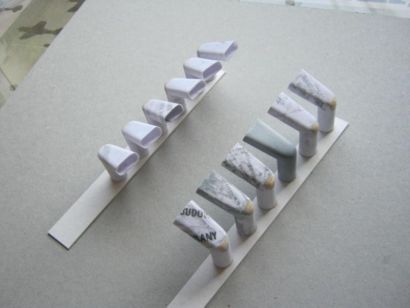

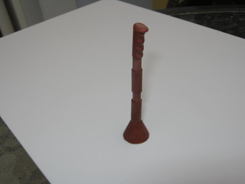

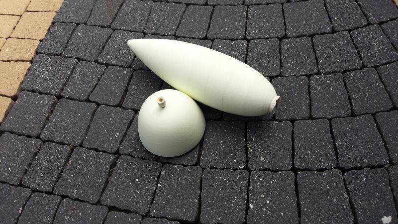

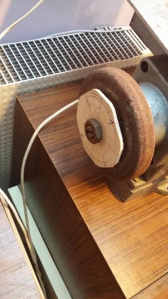

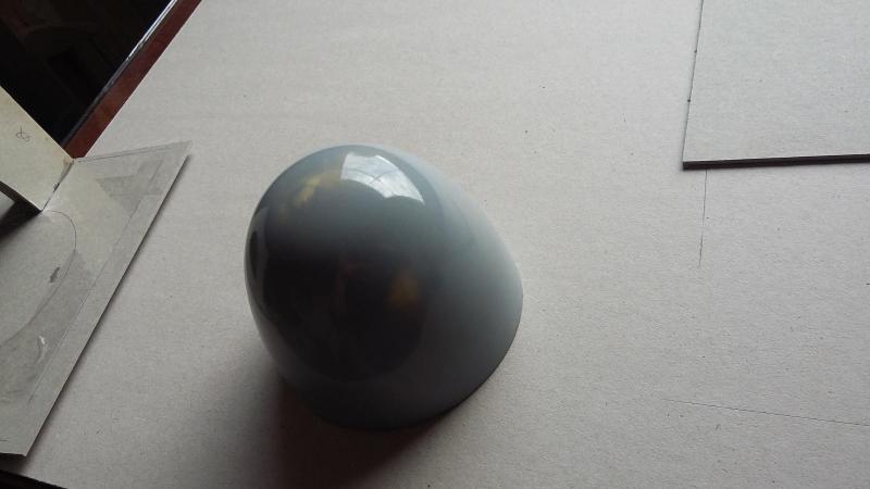

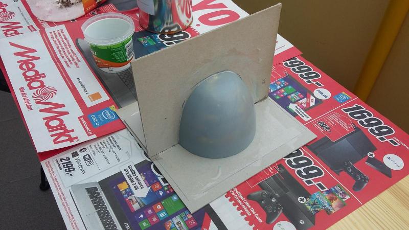

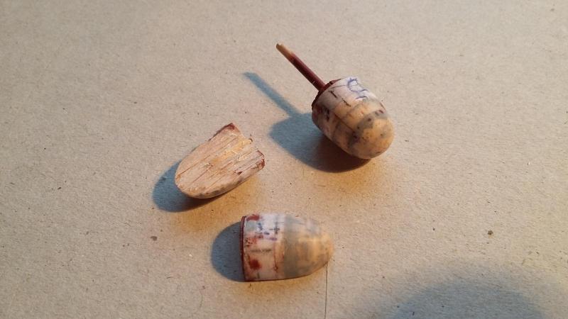

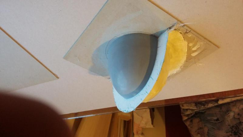

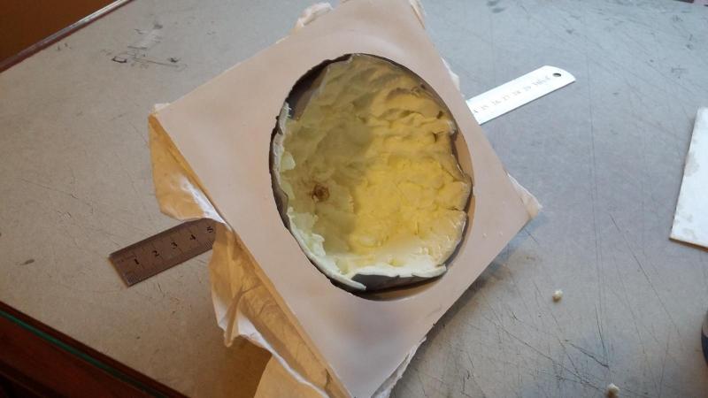

Pierwsza próba wykonania kopyta na kołpak a raczej miskę śmigła nieudana, druga wyszła ok.
Podziękowania dla Herkristo!!!!

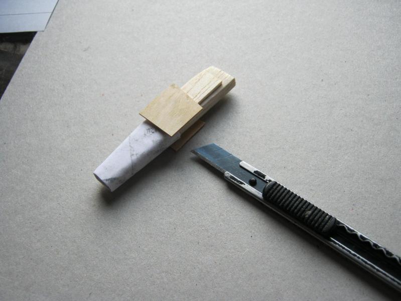

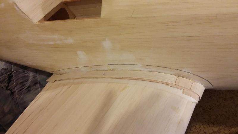

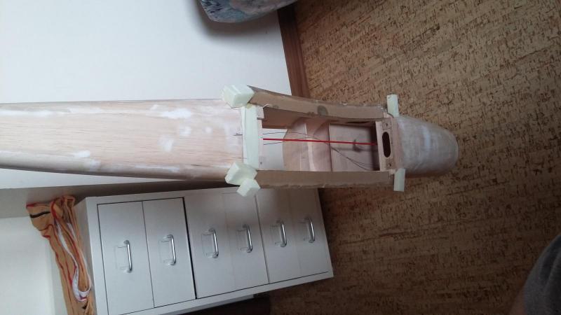

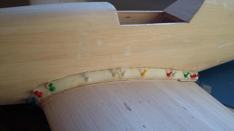

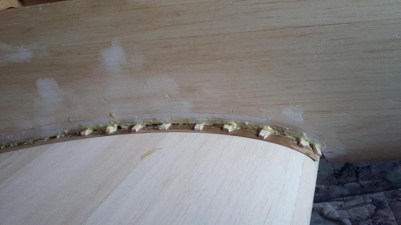

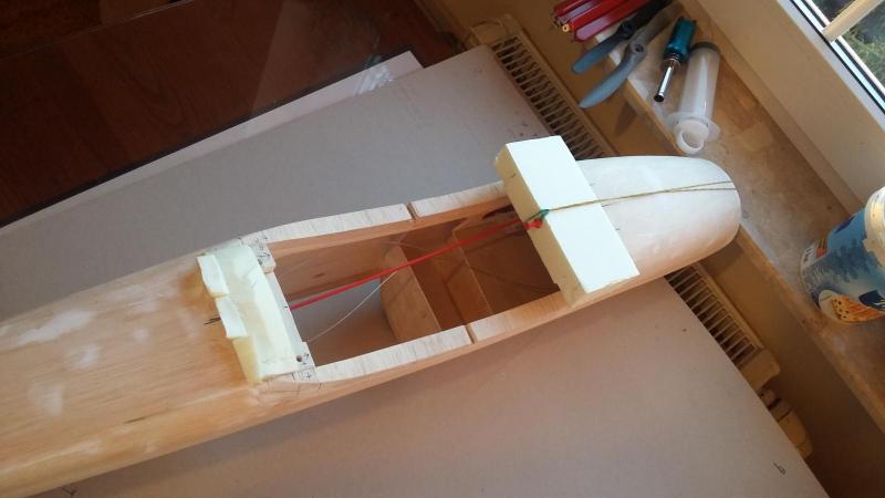

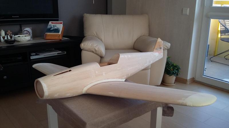

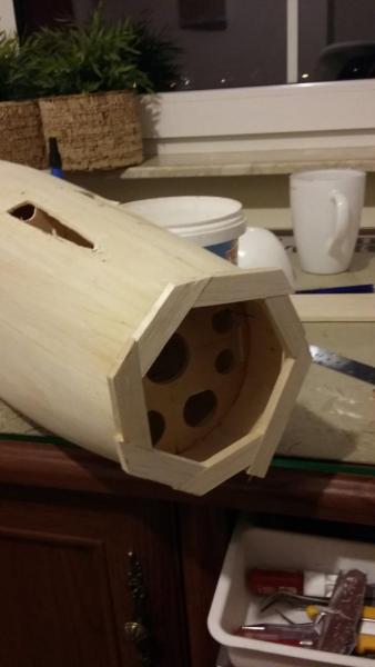

Ostatnie zdjecie przedstawia kołki centrujące płat do kadłuba.

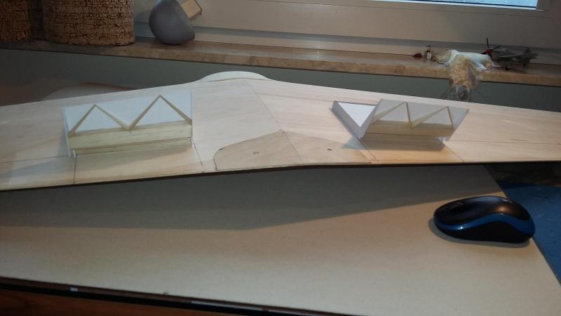

Podczas wgrywania drugiej serii zdjęć wszystko się pomieszało ale myślę że każdy się domyśli o co biega
Całkowicie zgadzam się z przedmówcą, poleci na pewno, więcej wiary :)
generalnie ładne modele dobrze latają więc Twój ma b. duże szanse na sukces.
Panie Lucjanie taki komplement od takiego modelarza to już coś.
Bartek i Zbigniew cieszy mnie niezmiernie wasza wiara, Jak wróci cały model
w jednym kawałku z lotniska to tego samego dnia zamówię podwozie.

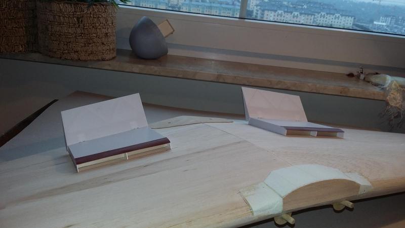

podstawy pod podwozie są gotowe wystarczy przykręcić.

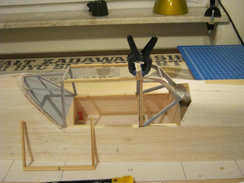

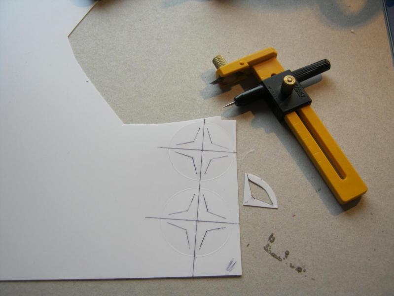

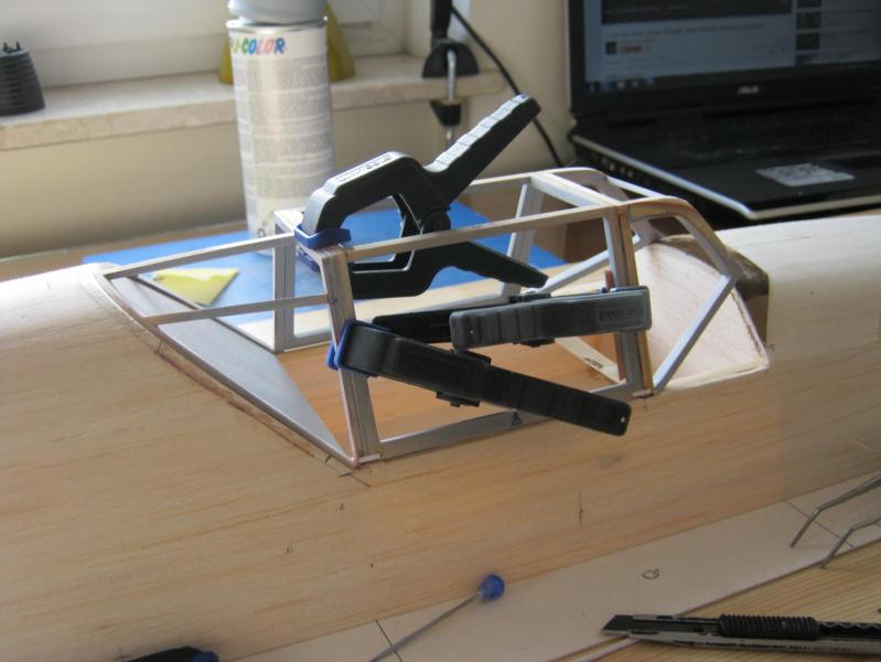

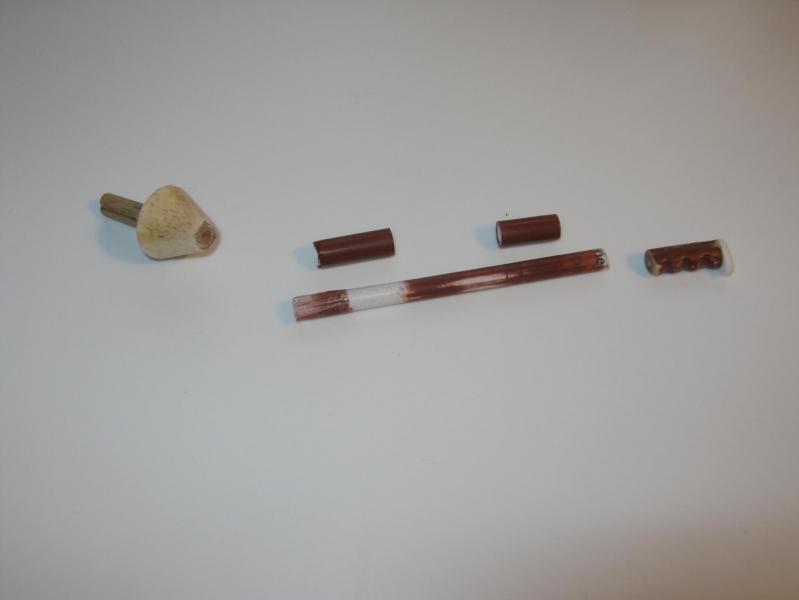

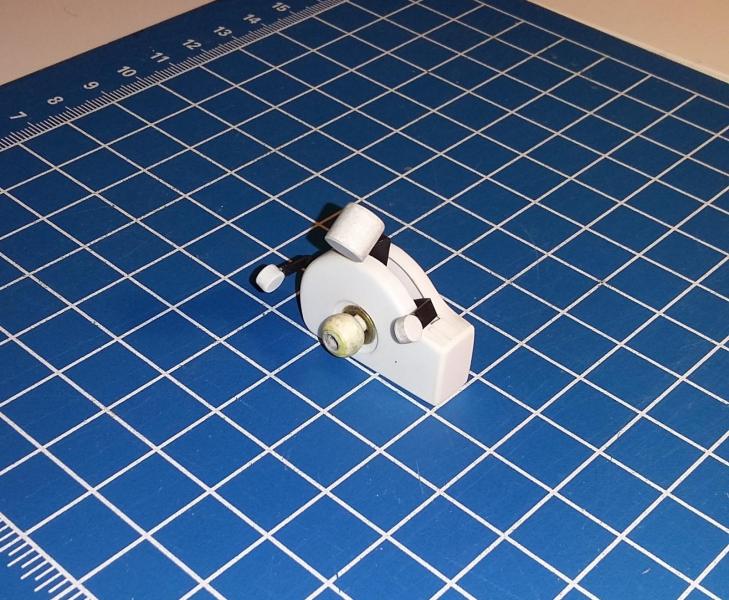

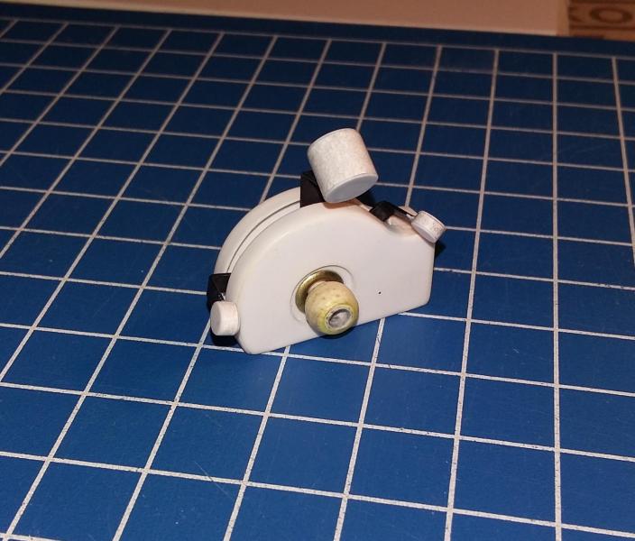

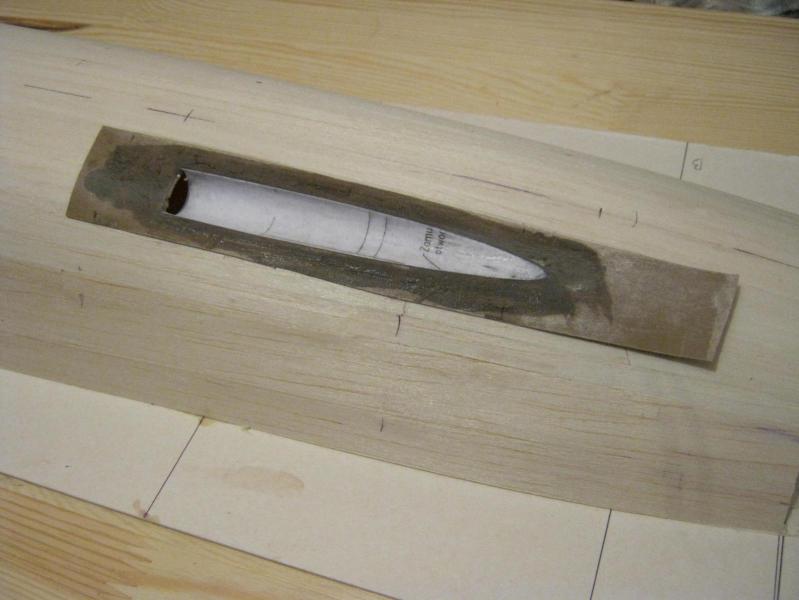

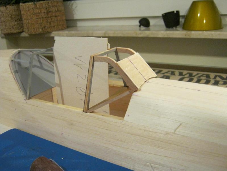

Dla zainteresowanych detajling.
Bartosz żebyś wiedział że tak, detale mi posmakowały, fajna sprawa,
tak się patrzę  na ten fotel i myślę że będzie do wymiany. Ostatnie zdjęcia
na to poszło mi dobre dwa dni pracy.

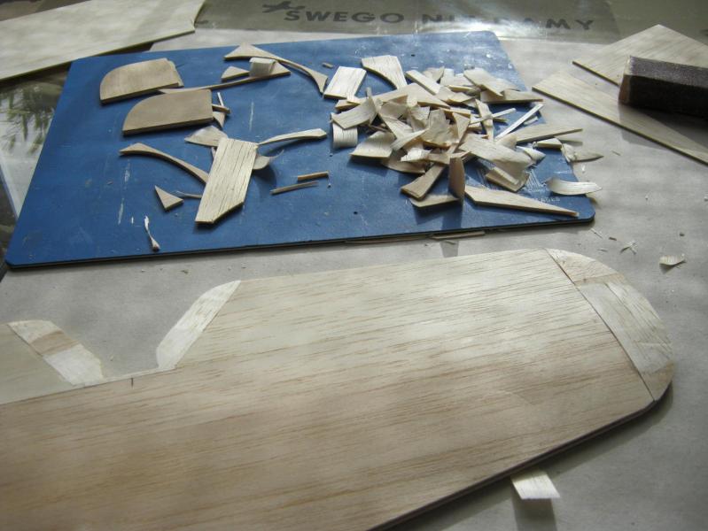

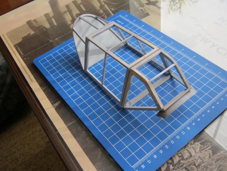

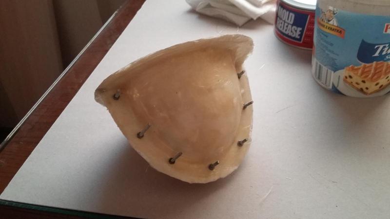

Sklejałem MM, ale bez sukcesów ta materia mi nie leży, zawsze miałem ochote
zeszlifować i zrobić z drewna, następny model będzie z laminatu, z kopytem można
robić cuda, dokładać odejmować materiału tyle ile się chce.

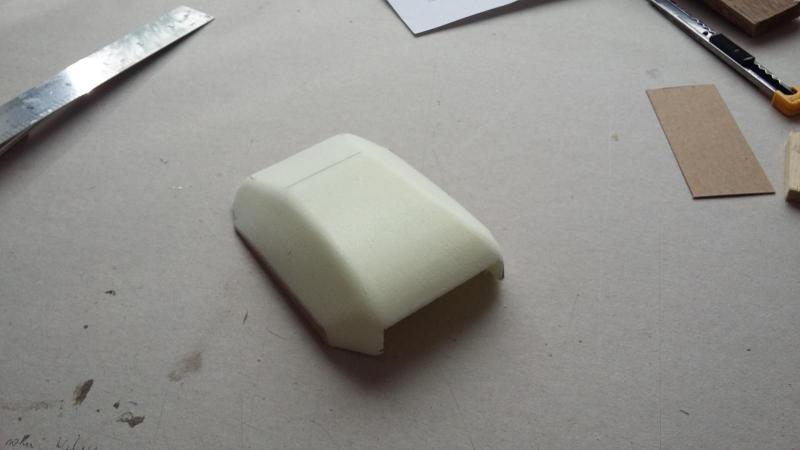

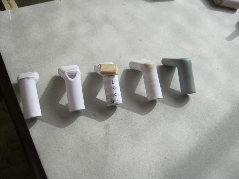

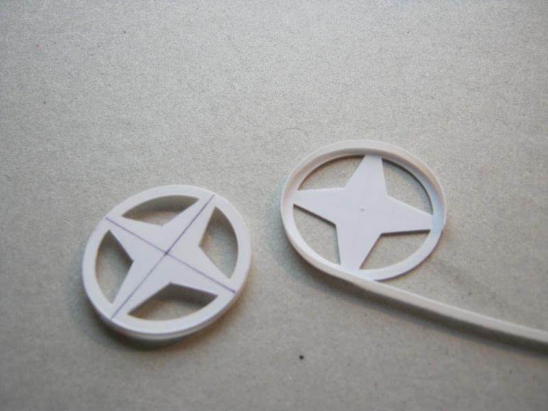

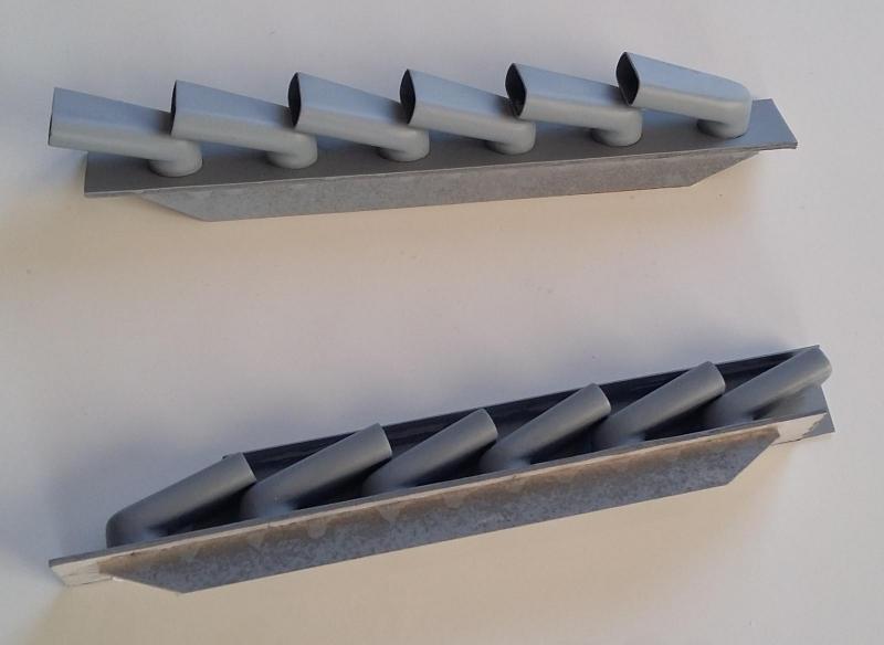

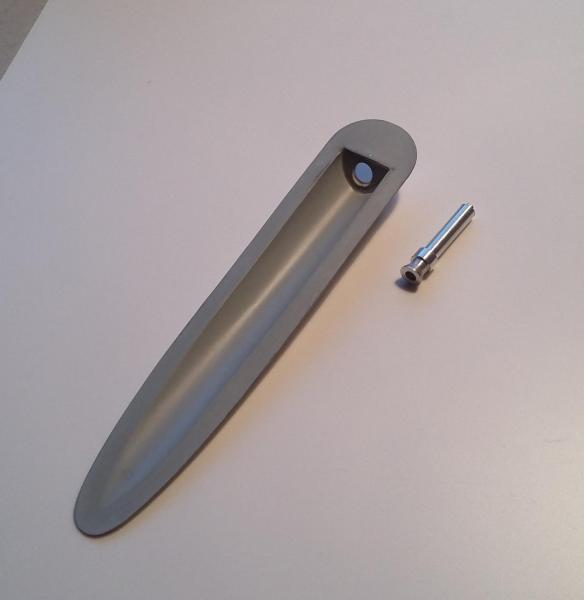

Chłodnice glikolu wyszły trochę ciężko, ale z to szybko :D
Te chwyty powietrza najpierw zrobiłem zbyt małe a potem wyszły za duże,
ale tylko Willy Messerschmitt się pozna, nie będę przeżywał.
Wszystko po podkładzie.
