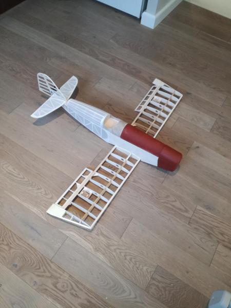

Witam, czas odgrzać i zjeść tego kotlet do końca. Ostatnio naszła mnie refleksja że tyle rzeczy zacząłem, rozbebrałem i to wszystko leży i zdycha
A że ostatnio minęła mnie niechęć do wszystkiego co z czarnymi krzyżami to postanowiłem się zrehabilitować i dokończyć Wąskiego.
Jednakże nim to zrobię musze dokończyć tzw. model odpoczynkowy  :lol:
Oczywiście prace przemyśleniowe nad 109  postępują, zegary już tykają.
Potrzebuje jednak z Waszej strony trochę motywacji wiec motywujcie.

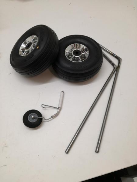

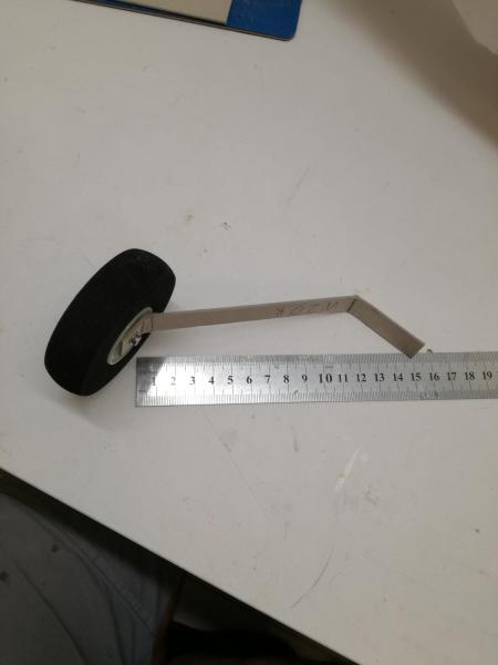

Spawam zawodowo, ale lutowanie to inna kwestia, kółko ogonowe jest do małego modelu, do 109 są te druty i koła pompowane, fajne, ale  ciężkie.
Niestety wraz nie wiem jakiej szerokości pasek duralu na podwozie  <_<
Te koła pompowane wydaje mi się że ogólnie są jedne z lżejszych. Jakiej są średnicy?
Lutowanie jak wyszło tak wyszło, nie ma się co przejmowac. Wazne żeby trzymało.
Duralowe golenie zależą od wagi gotowego modelu i tego czy lubisz bardziej miękko żeby amortyzowało czy bardziej sztywno ale odporniej na odkształcenia...
Grubość materiału trzeba też dobrać do szerokości. Jak szerokie i długie mają być golenie i ile będzie ważył model na gotowo?
Koła 110mm średnicy 50 g jedna opona, tylko 109 miał wąskie, a ale wiadomo że składać się w skrzydło nie będą.
Przewidywana waga 1200g długość jednej goleni od osi koła do kadłuba 130mm na zdjęciu powyżej widać.

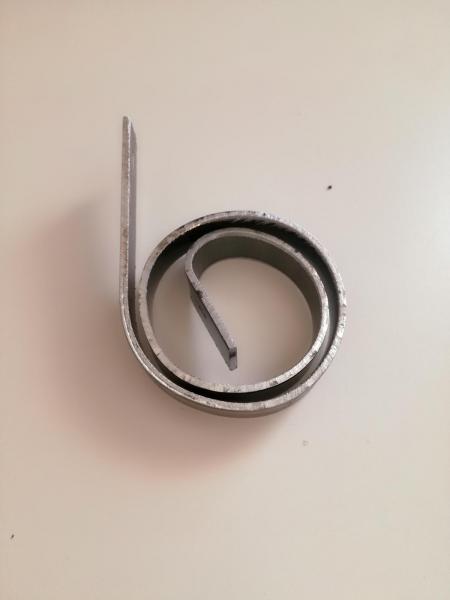

Właśnie przywiozłem tarcze do alu ide ciąć zrobię 10mm szerokości, nigdy nie robiłem z tego materiału to i wyczucia nie mam.
Kolejne duraluminium kupione w MODELE MAX  kiedyś kupiłem niby duraluminium a to było zwykłe aluminium potem za namową Pana Henryka kupiłem w tym samym sklepie tą formatke i co znowu zwykłe aluminium. Zdenerwowałem się okrutnie jak mi nie zwrócą pieniędzy to będzie obsmarowywanie na forum tego sklepu.
Na obecną chwile nie mam z czego zrobić podwozia, czy ktoś mógłby mi sprzedać prawdziwe sprawdzone duraluminium?

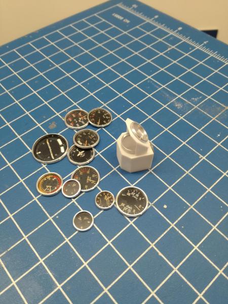

Witaj.
Zdradzisz tajemnicę z czego są ramki zegarów?
Pewnie, to materiał znany pod wieloma nazwami, najbardziej popularne okreslenie to amelynium.
Świetnie to wygląda... Dzięki.

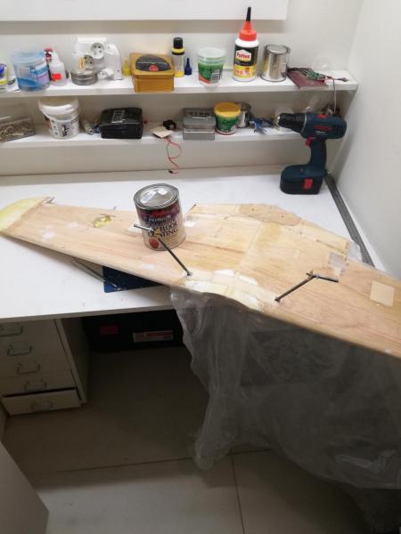

Temat 109 nadal kontynuje, zaszły poważne zmiany w napedach lotek, mocowaniu podwozia teraz skupiam sie na skrzydle.
