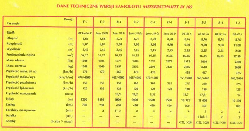

Ale się rozpętał bój wrześniowy tylko o co? Różne źródła zazwyczaj podają różne dane poniżej przykład ze starej i rodzimej publikacji  TBU.
Lecz dane techniczne to nie wszystko o czym świadczy wartość bojowa maszyny czy czołgu czy samolotu czy jakieś innej broni, jest wiele więcej czyników, które warunkują ostateczne zwycięstwo w tym szczęście. :)

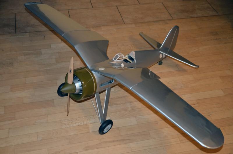

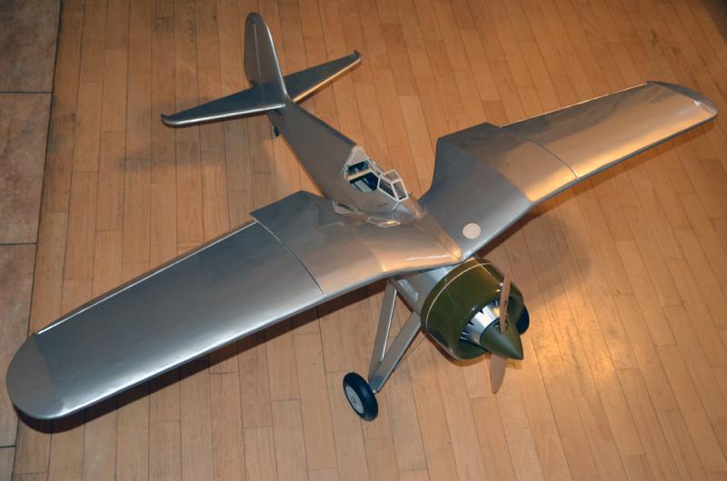

Przerwę Wam na chwilę dywagacje na temat Messerschmitta i zademonstruję fotkę ukazującą coś na kształt postępu prac:

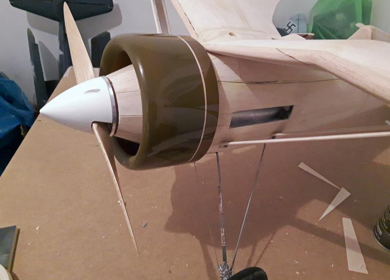

Za cienki Bolek jestem, żeby samemu zrobić kołpak na kształt i podobieństwo tego co być powinno. Najlepszy jaki znalazłem w sklepie jest w sumie taki sobie, ale... pomaluję na zielono i może z kilkunastu metrów nikt się nie kapnie jaka to tandeta :)
Osłonę silnika jeszcze dłubię. Trzeba pokryć balsą od spodu, wyciąć kilka otworów nawiewu (ale mniej niż w oryginale, i bliżej kołpaka będą - inaczej nie spełnią swojej roli... Jeszcze trochę pracy mnie tu czeka.
Skończyłem za to temat amortyzacji podwozia. Druty są  z jednej strony zaopatrzone w sprężynki i zaczepione na stałe w kadłub przy goleniach, z drugiej zaczepiane są przy mocowaniu koła. Żeby zmienić pakiet trzeba wypiąć przynajmniej jeden drut z zaczepu, ale zajmuje o dosłownie dwie sekundy, więc da się przeżyć. Za to nie ma opcji, żeby klapka podwozia w locie odleciała, nie ma jak :)
Jest sporo, bardzo dużo właściwie odstępstw od oryginału. Osłona silnika, wnęki na karabiny, golenie podwozia, kabina... To wszystko jest bardzo umowne. Dział "półmakiety" jest jak najbardziej wskazany, albo jeszcze lepszy byłby dział "prawiećwierćmakiety". Ale cóż ja poradzę, że mnie się podoba... :)
Czyli już wiosna ;) ładnie i jak dla mnie kołpak jest akceptowalny bo szczerze oryginalny od "jedenastki" mi się nie podoba (lejek zaślepiony miską ;)
Dziękuję w imieniu kołpaka :)

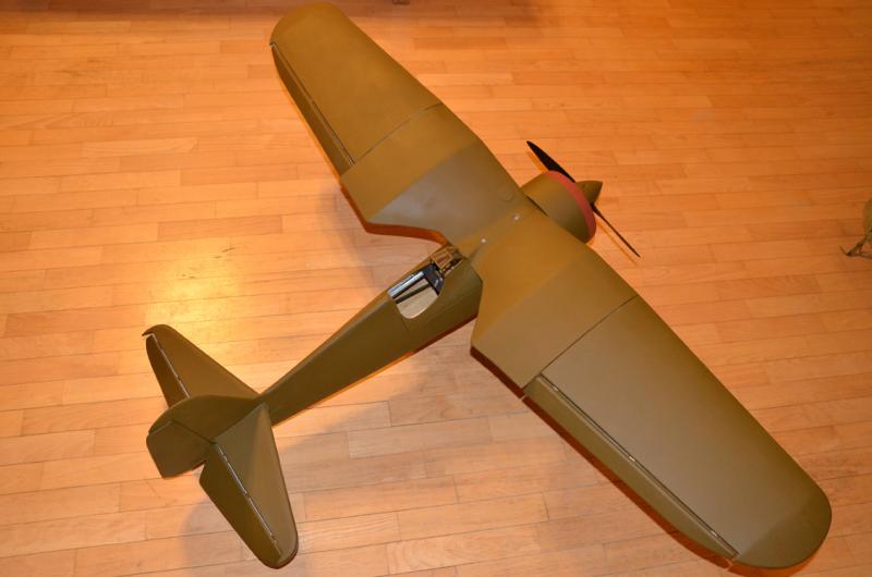

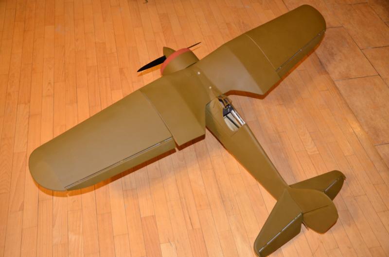

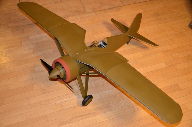

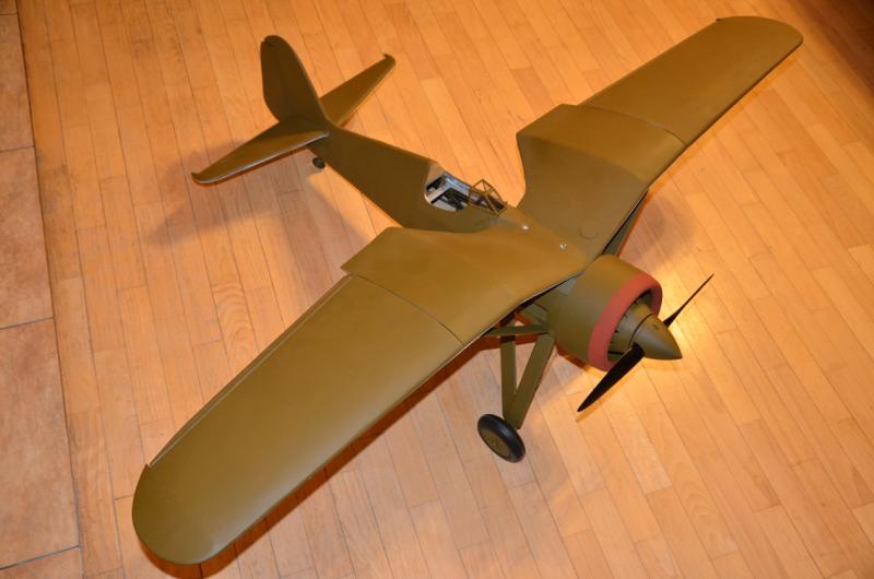

Tymczasem prace trwają. Samolot jest pomalowany kolorami podstawowymi:
Jestem mega zadowolony z farby zielonej, trzyma świetnie, odcień mi bardzo pasuje, a matowość aż boli. Niebieski troszkę gorzej, nie jest tak matowy i myślę, że gdy przybędą oznaczenia jednostki to całość machnę cienką warstwą jakiegoś lakieru bezbarwnego, żeby to wyrównać.
Oznaczenia będę malował. Dostałem co prawda w zestawie komplet naklejek, ale nie do końca mi pasują, zarówno w formie jak i w wielkości. Malowanie co prawda potrwa, od dwóch dni przygotowuję szablony, ale co tam. Bartek dał radę z Corsairem Iry Kepforda, to ja się zmierzę z P11 :)

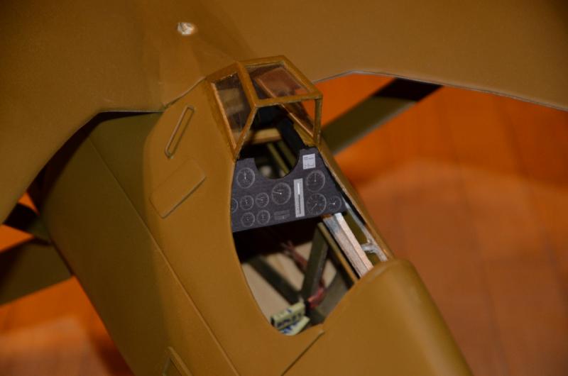

Co do tablicy zegarów to póki co jest "zastępcza". Jeśli model będzie latał tak jak sobie wymarzyłem to poprawię, na tę chwilę już mi się nie chce, trzeba by usiąść, narysować zegary, dać komuś na laser do wycięcia... Kiedyś, jeśli samolot będzie latał, zrobię to. Jak zasłuży :)

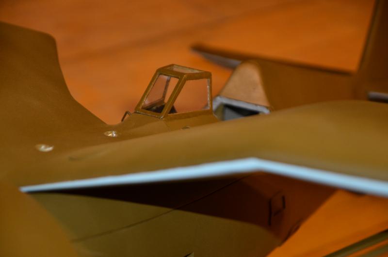

Niezłym pomysłem było też wykorzystanie poliwęglanowych niewykorzystanych do chronienia szybki smartfonów folii. Są dość sztywne, łatwo przyciąć do potrzebnego formatu, a ich przezroczystość jest nieporównywalna z PET czy innymi tworzywami. Co prawda szyba nie jest pancerna, ale może nikt do samolotu nie będzie strzelał :)
W przygotowaniu są karabiny i pilot. Serwa zamontowane, śmigło kręci się we właściwią stronę, trzeba by jeszcze zamontować i poustawiać popychacze. Kilka dni przerwy i wrócę do tematu :)
I jeszcze wytłumaczę, czemu szybka z poliwęglanu i co tam za wolne druty wiszą w kabinie. Otóż P11 będzie miało oczywiście pilota, ten pilot jak to niemal każdy u mnie który nie jest fullwypaśnym odlewem z żywicy będzie kręcił głową na boki i ogólnie będzie "jak żywy". Ale JEŚLI model będzie latał to alternatywnie pilota za sterami będzie zastępowała kamerka Mobius. Do tego zaś, żeby coś fajniejszego nakręcić to niestety szybki muszą być doskonale przezroczyste i bez zgrubień, w przeciwnym razie mało co będzie widać. Kamera zarówno jak i głowa pilota potrzebują zasilania, stąd te kable...
