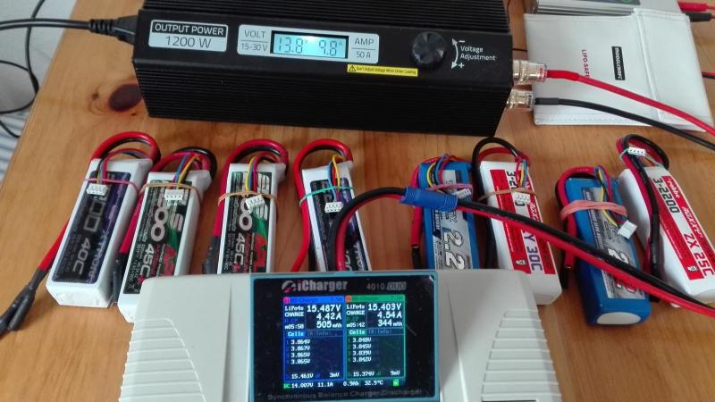

Rodi Opublikowano 4 Kwietnia 2016 Opublikowano 4 Kwietnia 2016 Dzieki Piotrze ogolnie te rozjazdy parametrow jest ciekawa. A czy napiecie z 1 foty było takie jakie zadales czy tez spadlo?
psiwak Opublikowano 4 Kwietnia 2016 Opublikowano 4 Kwietnia 2016 Panowie co Wam sie nie zgadza? U Piotra troche wiecej wchodzi niz wychodzi - wiec sie zgadza. Wszytko jest OK
Rodi Opublikowano 4 Kwietnia 2016 Opublikowano 4 Kwietnia 2016 Mnie martwi dziwny efekt spadku napięcia na moim zasilaczu.
piotralski Opublikowano 4 Kwietnia 2016 Autor Opublikowano 4 Kwietnia 2016 Seba, przy ustawionych 15V spadło przy ładowaniu o 0,1, przy 30V nawet nie mrygło. Paweł, żaden ze mnie elektryk, zestaw dobrze i szybko ładuje pakiety przy okazji balansując Jeśli te liczby (poboru prądu) na które do tej pory nie zwracałem uwagi są ok, to mnie to nie przeszkadza.
Rodi Opublikowano 4 Kwietnia 2016 Opublikowano 4 Kwietnia 2016 Czyli cos mój zasilacz nie halo, nic porobię testy z 4s na większym obciążeniu zobaczymy co wyjdzie, dzięki wielkie Piotrze jeszcze raz.

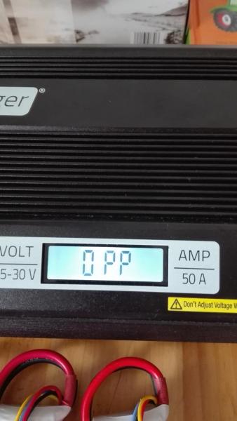

Rodi Opublikowano 10 Kwietnia 2016 Opublikowano 10 Kwietnia 2016 Witam kolegow. Chciałbym was poinformować ze moja ladowarka wyzionela ducha:( :( A było tak chciałem bardziej ladowarke obciazyc jak te 10A na 30V , wiec dalem na kanal 7.5A czyli 15A na 30V I ladowala znowu 13.8v i niecale 10A pomimo zadanych parametrow.W trakcie chciałem jeszcze przejrzeć ustawienia może gdzies cos zle ustawiłem.Wiec na kanale nr 2 dalem stop i w tym momencie kanal 2 przestal ladowac. Ale na kanale nr 1 wzrosl Amperaz do prawie 9A choć zadane było max 7.5A .Po chwili wygladalo choćby chciał się zblizyc do tych 7.5A ale nie zdarzyl bo poszedł ogien (iskry ) i glos choćby mala petarda walnela i ladowarka zgasla nie czekając w stresie szybko odlaczylem lipole teraz musze cele posprawdzać. Na zasilaczu wyskoczylo 0PP teraz jestem załamany tyle kasy poszlo się je.....c tylko co moglo być powodem? Czy ladowarka miała jakas wade pomimo ze była nowa? nie wyjaśnione spadki na zasilaczu może ladowarka była walnieta i dawala zle informacje i była przeciazona? Choc watpie bo była na kalibracji i było ok ale to w sumie sprawdzanie wartości wejściowych i balanser. w sumie zasilacz można wykluczyć pomimo spadku napięcia teoretycznie bo on daje Amperaz tyle ile ladowarka chce . Zadnych wartości nie przekroczyłem w ustawieniach. Niewiem co jest przyczyna i ciekawe czy jak odam na gwarancji to ja uznaja:\ I czy kalibracja na która ja wyslalem jest zgodna z gwarancja?
Kula Opublikowano 10 Kwietnia 2016 Opublikowano 10 Kwietnia 2016 Nie wiem jak z 4010 duo, ale mniejsze ladowarki iCharger bardo źle znoszą jeśli najpierw połączymy pakiet a dopiero po tym zasilanie ładowarki. Wiele ladowarek poszło z dymem po takim podłączeniu ... Wysłane z mojego SM-G388F przy użyciu Tapatalka
Rodi Opublikowano 10 Kwietnia 2016 Opublikowano 10 Kwietnia 2016 Ja podlaczylem wedlog instrukcji. Na wylaczonym zasilaczu podlaczam ladowarke potem wtyczke do gniazdka i włącznikiem wlaczam zasilacz potem podlaczam lipo kable zasilające po chwili balancera by uniknąć przepiec czy pradu wyrównawczego pomimo zabespieczen ładowarki i zasilacza w tych przypadkach. Tu to się stało w trakcjie ladowania gdy przerwałem ladowanie na 2 kanale. A to jest przecież dopuszczalne guzikiem stop. I skrot na zasilaczu to OPP co wedlog instrukcji znaczy zabezpieczenie przed przeciążeniem. Dzis ladowarka poszla na gwarancje, sprzedawca troche zdziwiony bo niemieli z nimi do tej pory problemow. Zobaczymy co z tego wyjdzie. Teraz musze poszukac jakis kontakt z producentem zasilacza i wzaleznosci od cenny sprawdzenia go tam odeslac i moze naprawic. A jak bedzie za drogo to znow zakup zasilacza :-(

Rodi Opublikowano 25 Czerwca 2016 Opublikowano 25 Czerwca 2016 A ja w dalszym ciągu bez ładowarki:(Dzwonilem wielokrotnie do sklepu czy już cos wiedza to miesiąc temu powiedzieli mi ze do 2tyg powinna przyjść ladowarka bo czegos tam brakuje i ze będzie albo dana czesc wymieniona na nowa lub cala ladowarka. Po 2 tyg pojechałem na urlop do Pl i odalem mój zasilacz do sprawdzenia to powiedzieli mi ze poszly jakies przekaźniki mocy czy cos podobnego i najpierw musza znalesc zamienniki.Dzis wrucilem z kraju dzwonie do sklepu a tam dalej mojej ładowarki niema:( Edit.A wiec dostałem w końcu maila co dokładnie poszlo. " Zasadnicze uszkodzenie polegalo na spaleniu głównego sterowanego prostownika mocy opartego o tranzystory IXFH160N15T" Ponoc oryginalnych części nie umieli dostać to chcą wsadzić mocniejszy zamiennik 180A i z mniejszym oporem ma się mniej grzać. Ale na jaki zmieniają to nie chca powiedzieć (domyślam się ze części sa po prostu tanie ) tez z tego względu ze musieli wszystko wiliczyc i czas pracy( a przecież trzeba zarobić). Poprosilem tez ta firme ze chce kopie z badan oscyloskopem, jedyny problem jest taki ze nie będą umieli obciazyc nominalnie zsilacza 50A tylko mogą uzyskac lekko ponad 20A i będzie wlaczony pod obciążeniem pare godzin. W dalszym ciągu zastanawia mnie to dlaczego poszly oby dwa urządzenia choć oba maja pelno zabezpieczen. Czesci do ładowarki tez ponoc przyszly to zobaczymy kiedy ja dostane. Koledzy mam pytanie czy da się jakos zabezpieczyć polaczenie zasilacz-ladowarka przed ponowna taka sytuacja? np. bezpiecznik samochodowy 50A na pluswym kablu? ze jak by cos poszlo to spali się tylko 1 urządzenie. Pozdrawiam a jak zanudzam lub pisze nie na temat to powiedzcie.
