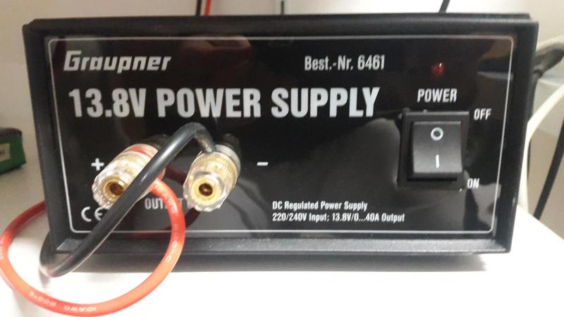

Powiedz jaki to zasilacz?
Taki prosty zasilacz:
Prosty ale bardzo dobry. Zawiódł Cię kiedyś ?
Napięcie wyjściowe jednoznacznie sugeruje główne przeznaczenie tego zasilacza - PbS 12V. A przy takiej dedykacji konstruktor pewnie liczył się ze wspomaganiem rozruchu samochodu, czyli nie odłączeniem od ładowanego "na szybko" akumulatora w samochodzie do pilnej próby uruchomienia silnika, czyli ze zwarciem wyjścia zasilacza.

I z tego zasilacza jedziesz te 12S?
Piotrze : 13,8V x 40A = 552W. Teraz 552W x 0,9 (sprawność wewnętrznego konwertera ładowarki) = 496,8W - taką teoretycznie mocą może dysponować ładowarka. A ile jej potrzeba dla 12S ? Mianowicie 12 x 4,2V = 50,4V - to jest najwyższe napięcie wyjściowe ładowarki dla 12S, przy nim też przez chwilę wystąpi najwyższa moc. Prąd ładowania nie przekroczy zatem 496,8W : 50,4V = 9,86A - to jest i tak za wiele, podejrzewam , że możliwości zasilacza nie są w pełni wykorzystane.
Mariusz, jakim największym prądem ładowałeś te 12S ? Ile może Twoja ładowarka ?
Andrzej, a dla jakiej pojemności to policzyłeś? Mariusz pisał o 12S 5000mAh
W tym obliczeniu pojemność nie ma znaczenia, liczyłem tylko teoretyczną maksymalną wydolność prądową ładowarki obsługującej 12S i karmionej tym zasilaczem Graupnera (tak naprawdę to chyba Skynet Electronics). Pakiet 5000mAh mógłby być ładowany prądem prawie 2C (9860mA vrs. 10000mA), co niekoniecznie wydłuży mu życie, niezależnie od tego, co napisał na nim producent. Bo to najczęściej producent pakietu, a nie ogniw i bardzo chce sprzedać jak najwięcej, a konkurencja wypisuje na swoich jeszcze lepsze parametry (czytaj : wątpliwe parametry, by nie rzec inaczej). Osobiście zalecałbym dla li-polek standardowo 0,5C , a w sytuacji pilnej 1,0 do maks. 1,5C.
