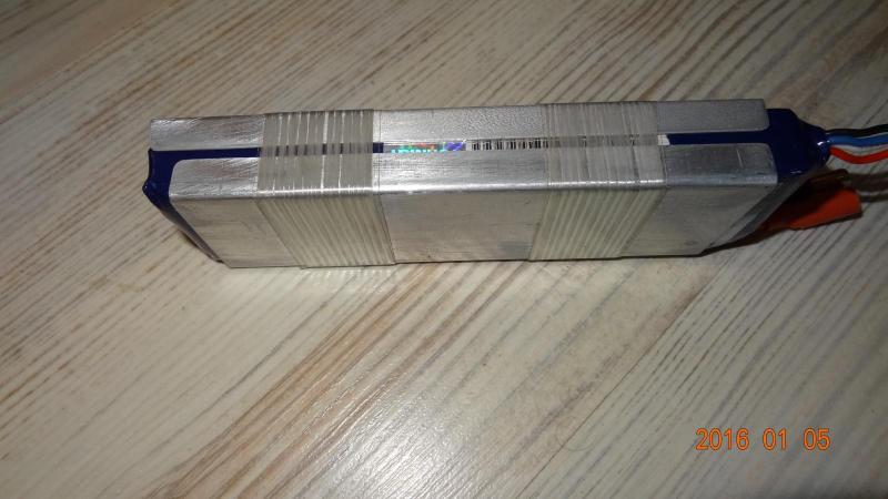

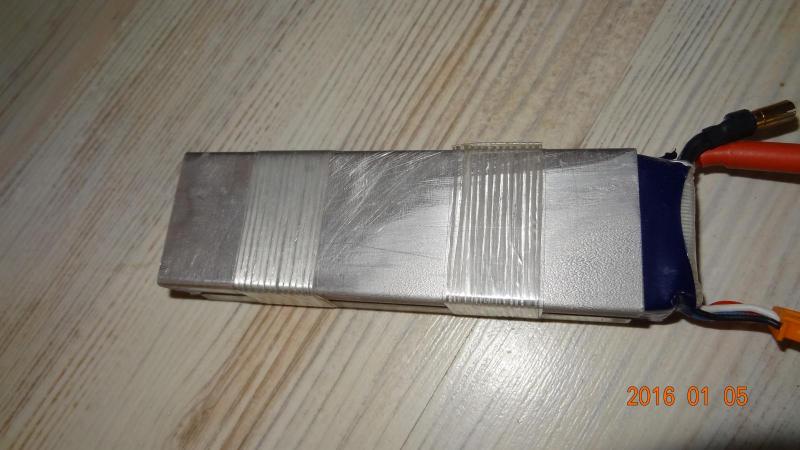

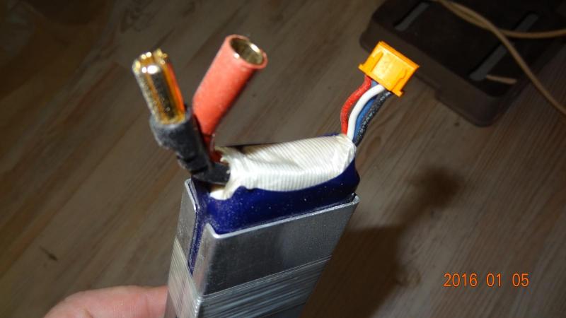

W moich łódkach, ( i nie tylko w moich) po biegu pakiet jest tak gorący, że nie da się go utrzymać w dłoni i ma oczywistą chęć napuchnąć.
Dlatego zakuty jest w blachę alu 1 mm wygiętą w ceownik i owinięty taśmą zbrojoną włóknem szklanym.
Takie rozwiązanie nie utrudnia mu oddawania ciepła, wręcz przeciwnie, o ileś tam zwiększa jego pojemność cieplną.
Ma to jednak taką wadę, że waży kilkadziesiąt gramów.
Daje to  szansę na przepływanie całego sezonu na jednym komplecie akumulatorów.
Ale tylko szansę, bo nadal trzeba uważać, aby go nie rozładować zbyt głęboko.

Czy mam przez to rozumieć, że ograniczając mechanicznie puchniecie akumulutora spowalniam  (eliminuję ?) procesy chemiczne zachodzące w jego wnętrzu ? Dla mnie puchnięcie kojarzy się ze wzrostem oporności wewnętrznej ogniwa. Może to złe skojarzenie ? Ale co jest przyczyną a co skutkiem - nie podejmuję się rozsądzać.
- Jurek
Otóż to, akumulator spuchnięty zyskuję rezystancję. Moje obserwacje pokazują jasno , że akumulator ściśniety blachami w taki sposób aby nie mógł napuchnąć pozostaje długo w dobrej kondycji. To już standardowa praktyka w naszym wyczynie. We wnętrzu celi są przekładki z przewodnika i separatory. Jak odległość między nimi wzrośnie na skutek puchnięcia to wzrasta opór.
