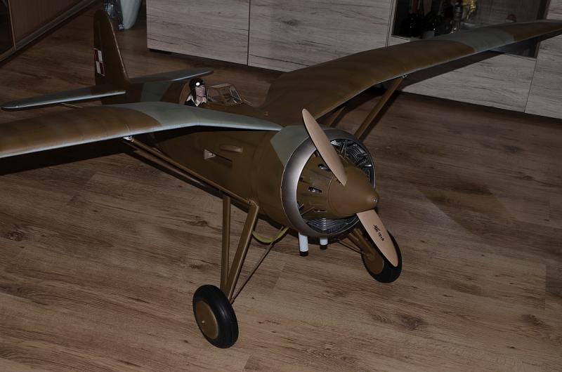

PZL P.11c skala 1/5 - spalinowy model w dużym uproszczeniu
Zapomniałem o sprawdzeniu wyważenia poskładałem dziś wszystko w całość i model jest wyważony  bez balastu :)
Teraz już nie ważyłem ale doszedł tylko kołpak czyli plus 40 g. S.C. mam teraz na 130 mm :)
Piękny ale trochę się poprzyczepiam :)
Masz wypukłość z po prawej stronie, rozumiem że to wersja z radiostacją. Gdzie anteny?
Gdzie lufy karabinów?
Gdzie chłodnica?
A tak zupełnie na serio to piękny jest. Śliczny i bardzo zazdroszczę. Ciekaw jestem jak lata...
1. Masz wypukłość z po prawej stronie, rozumiem że to wersja z radiostacją. Gdzie anteny?
2. Gdzie lufy karabinów?
3. Gdzie chłodnica?

1. Wypukłość to pokrywa wałka napędowego prądnicy, ( nie wiem czy ma to związek z radiostacją być może tak bo to chyba jedyne elektryczne urządzenie na pokładzie nie licząc instalacji silnika) anten (masztów i drutów)  nie będzie ze względów na składanie i rozkładanie modelu,
2. leżą na półce i czekają na ostateczny montaż,
3. robi się i jak pkt. 2,
4. Nie zauważyłeś braku zagłówka, ochronnych osłon na bokach kabiny i celownika - będzie w swoim czasie
DZIĘKUJE Paweł :D
Celownik bez karabinów to sztuka dla sztuki.
A co do zagłówka to nie wiem czy umowa Twojego pilota obejmuje takie ekstrawagancje ☺

Pierwsze uruchomienie i początek docierania silnika wszystko zgodnie z planem, wieczorem filmik.
Ps. patrząc na model jak stoi na "lotnisku" bez skrzydeł to jest taki malutki ;)

Konrad na napawanie się efektem wizualnym przyjdzie lepszy moment dziś priorytetem było  uruchomienie silnika i rozpoczęcie docierania :)
Ps. nie przypiętych jest wiele elementów ;)
Dlaczego nie docierasz z założonymi skrzydłami?
Z wygody,  celem na  dziś było tylko uruchomienie silnika, który zaledwie wypracował 750 ml mieszaniny paliwowej :) więc to dopiero początek docierania :D
Krzysztof, sugeruję mocowanie modelu na szerokiej taśmie żeby nie uszkodzić poszycia modelu, albo trzymać poziomy pomiędzy łydkami. Zamocuj też skrzydła do docierania. Mniej telepie modelem, ale przekonasz się też co się odkręca od niego w czasie pracy silnika (wibracji). Masz już tą właściwą podstawę kołpaka?

Dalsze docieranie będzie na złożonym całym modelu wtedy zobaczymy co trzeba poprawić jeszcze raz dziękuję za uwagi. :)
