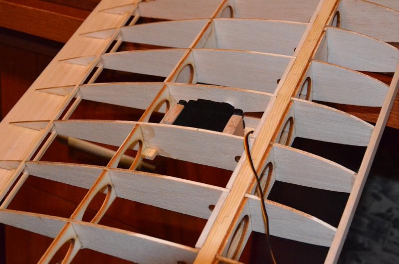

Gość horn3t Opublikowano 14 Listopada 2015 Opublikowano 14 Listopada 2015 Michał dziękuje ale to taka uboga manufaktura, noga mnie boli i nie daje wykorzystać wolnego czasu podłubałem drobnostki Popychacze lotek zrobiłem na razie z pręta stalowego 3 mm i do tego snapy pod rozmiar ale jest bardzo ciasno i zastanawiam się nad 2 mm co znacząca poprawi komfort pracy całego układu, ale to jeszcze muszę przemyśleć Mam delikatna skórkę tylko zastanawiam się jak ten zagłówek zrobić z tak pięknym delikatnym przeszyciem.

Henryk S. Opublikowano 14 Listopada 2015 Opublikowano 14 Listopada 2015 Krzysztofie czemu Ty wkładasz tulejki dystansowe do serw odwrotnie , nie tak jak powinny być , tak odwrócona tulejka dystansowa wciska Ci się w klocek drewniany , odwrócona odwrotnie kołnierz nie wciska się w drewno , po to właśnie są takie tulejki z kołnierzem.
Bartek Piękoś Opublikowano 14 Listopada 2015 Opublikowano 14 Listopada 2015 Moim skromnym zdaniem tulejki są o.k. Co do zagłówka: Krzysztof, ja bym szew przeleciał redukcyjnym nitowadłem, zrobionym z jakiegoś kółeczka zębatego (można fajnie dobrać rozstaw zębów do skali), a potem dziurki po zębach zakropił białą/jasną farbą. Jak nie wiesz, o co chodzi, to zrobię fotę.
Henryk S. Opublikowano 14 Listopada 2015 Opublikowano 14 Listopada 2015 Bartek te tulejki nie są o.k gdyż są odwrotnie włożone. 1
Krzysiek M Opublikowano 14 Listopada 2015 Opublikowano 14 Listopada 2015 Zgadza się , tulejki na odwrót . Po to jest ten kołnierz żeby się nie wbijał w tym przypadku w te bloczki na których opiera się serwo

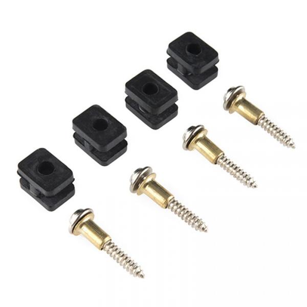

Bartek Piękoś Opublikowano 14 Listopada 2015 Opublikowano 14 Listopada 2015 Henryku, może błądzę, może Krzysiek założył je tak jak na zdjęciu przypadkowo, ale ja sobie nie wyobrażam, jak można je założyć tak jak mówisz i żeby to miało sens. Tak jak piszę mam założone w modelu na prawie wszystkich serwach. Nigdy nie miałem z nimi żadnych problemów. Edit: W "moim" mocowaniu kołnierz zapobiega wbijaniu się łba wkręta w gumę amortyzującą, a jak tulejka jest za długa i wystaje na drugą stronę, to albo ją ścinam, albo rozwiercam otwór w drewnie.
DARIUS1 Opublikowano 14 Listopada 2015 Opublikowano 14 Listopada 2015 też potwierdzam tulejki są źle w ten sposób wygniata się guma amortyzująca jak założysz odwrotnie czyli dobrze gumki zostaną ściśnięte na odpowiedni wymiar na jaki pozwoli tulejka czyli na tyle ile przewidział producent.
Bartek Piękoś Opublikowano 14 Listopada 2015 Opublikowano 14 Listopada 2015 W moich serwach, jeśli docisk będzie ograniczany długością tulejki, to albo w ogóle nie będzie się dało dokręcić wkręta mocującego albo da się z trudnością (bo tulejka lekko wystaje). Poszukałem teraz w necie, ale nie znalazłem żadnej instrukcji, która by jasno to rozstrzygała. Jeśli któryś z Kolegów ma coś takiego, to bardzo poproszę. Ja natomiast znalazłem m. in. to zdjęcie (i kilka podobnych): (www.robotshop.com)
