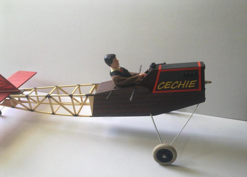

Nie wiem, jak u Ciebie z "plotowaniem ręcznym", ale do tego modelu znacznie bardziej pasuje inny krój czcionki, coś bardziej eleganckiego niż arial.
Poniżej masz parę przykładowych napisów, wrzucam je też jako pdf - może Ci się przydadzą.
(Mnie najbardziej widziałaby się ta "pisanka", przedostatnia od dołu, ale to tak jak już pisałem, nie wiem, na ile sprawny jesteś w wycinaniu folii).
Jeszcze kwestia koloru; maska silnika jest na tyle ciemna, że bardziej mi by się tam widział albo napis w kontrze - czyli biały, albo ciepły żółty.

Wielkie dzięki Marcin,faktycznie masz rację o wiele lepsze.
Też mi nie pasował ten napis a zwłaszcza niebieski.Czas mnie nie goni wiec mogę się bawić w wycinanie.

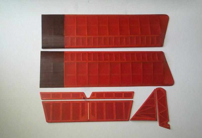

Troszku czasu minęło i przyszła pora na dokończenie skrzydeł i stateczników.Po ponad dwóch tygodniach dzisiaj zdjąłem z deski i jak dla mnie
wyglądają dobrze.Japonka ładnie naprężona a i połysk lakieru niczego sobie.
PS.Zacząłem męczyć napis na masce silnika,nie zbyt sprawnie mi to idzie ale coś z tym muszę zrobić bo ten niebieski jest beznadziejny.
Niestety ale wycinanie liter nie bardzo ni wychodzi i dla tego zrobiłem to w troszku inny sposób.Wydaje mi się że teraz wygląda
to całkiem przyzwoicie.Lepiej już nie będzie.Pozostało kilka rzeczy do podłączenia i model gotowy.
PS.Marcin dziękuję za proponowaną pomoc.

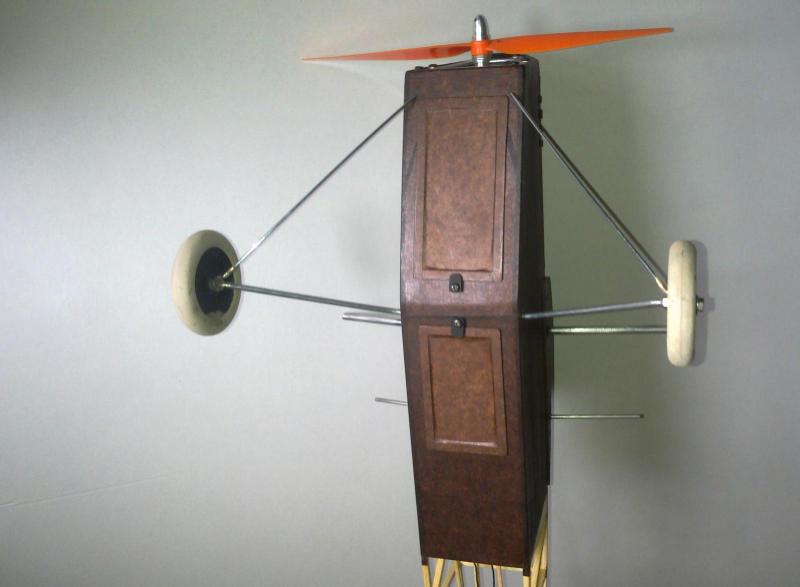

I tak jakoś powoli budowa modelu dobiegła końca.

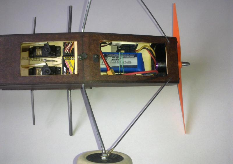

Całe wyposażenie zamontowane.
Tak to wygląda od spodu po zamknięciu.
I gotowy model.Zdjęcia troszku kiepskie,robione w domu pogoda byle jaka i na dodatek pada śnieg.
Rozpiętość - 1370 mm.  Długość - 790 mm. Waga do lotu z pakietem 3S 1800 mA 1085g.
Myślę że trochu z wagi zejdę zmieniając pakiet i koła które są dość ciężkie.
Fajnie wyszedł, podoba mi się :) . Tylko to śmigło jakoś nie pasuje. Wymiana pakietu i kół chyba nie pomoże, bo masz je zamontowane przed SC, więc jeśli dasz lżejszą bateryjkę, to będziesz musiał dodać ołowiu. No chyba , że teraz SC jest za bardzo z przodu. Poza tym taka waga przy tej rozpiętości, to według mnie przyzwoity wynik i chyba nie ma co zmieniać. Powodzenia w oblocie! :)
Dzięki za miłe słowo.Co do śmigła to na pewno zmieni kolor na czarne.Chcę zrobić kilka prób na różnych śmigłach
i w tedy zdecyduję jakie pozostanie.Obecnie jest 10X6.
Moje uznanie za efektowne pokrycie japonką i to bez zwichrowania. Ja się chyba nie odważę spróbować tych technik naprężania różnych pokryć. tym większe moje uznanie jak ktoś ma to opanowane.
Efekt końcowy baardzo fajny i model nietuzinkowy. Oby jak najwięcej takich wynalazków na lotniskach:)!
Gratulacje. :)
Japonką okleja od lat jak to mówią od przed wojny i z tym nie mam żadnych problemów.Bartek musisz spróbować to nie jest

Nie wiem czy to dobry pomysł ale postanowiłem zrobić wyłącznik pomiędzy pakietem a regulatorem.I tu mam mały problem
co było by najlepszym rozwiązanie w takim połączeniu.
Bardzo bym prosił o jakąś radę.
Wymienić czerwony kabelek na nowy.
Mam rozumieć że to głupi pomysł i takich rzeczy się nie stosuje.
Tak. W wielu wypadkach i w miarę możliwości ogranicza się długość kabelków od pakietu do regulatora i rezygnuje ze złączek, aby obniżyć straty prądu. Ty próbowałeś iść w odwrotnym kierunku. :P:)
Bardzo dziękuje za wyjaśnienie.W końcu człowiek uczy się na błędach.Gdyby nie pomoc innych popełniał by je ciągle.
