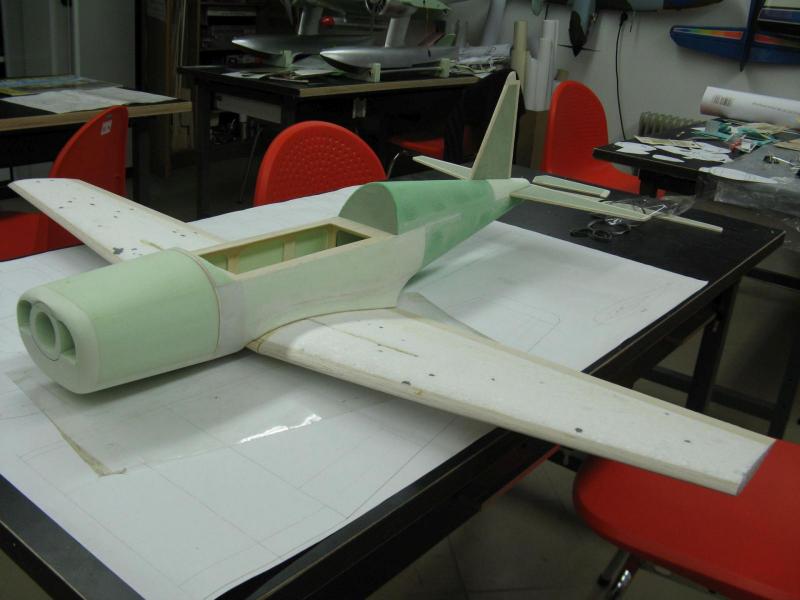

Podziwiam czystą i chirurgiczną pracę przy modelu. :D  Po oklejeniu bibułą na EzyKote jak i czym będzie malowany ten 'polski mustang" ?
Dzięki za słowa uznania, co prawda na wyrost ale miłe :D .Zrobiłem próbkę oklejenia Eze-Kote i pomalowałem zwykłym sprayem żeby sprawdzić czy nie przereaguje. Jest dobrze, więc do malowania może iść najbardziej chamski i najtańszy spray, oczywiście w odpowiednim kolorze.

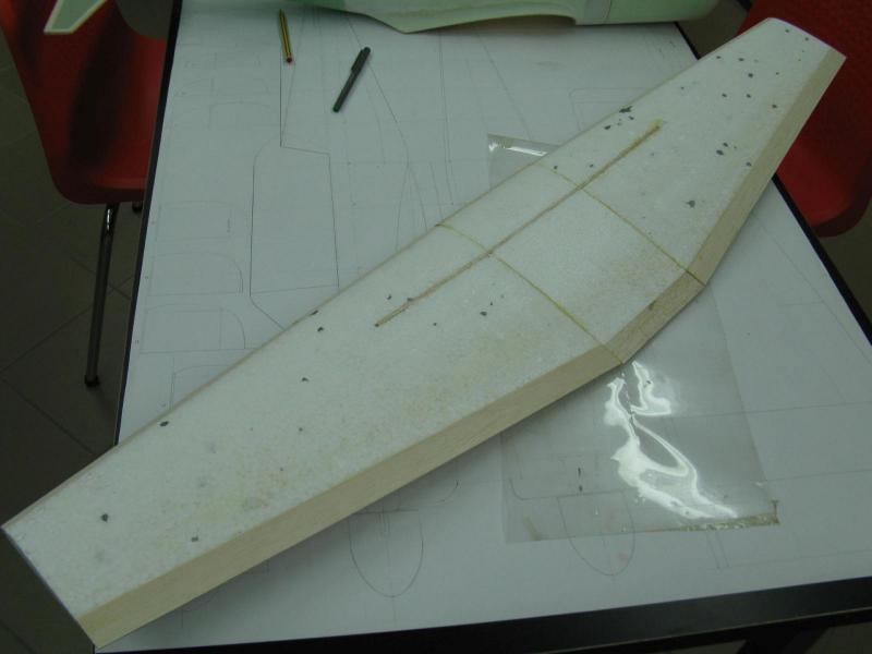

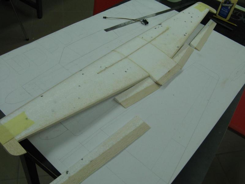

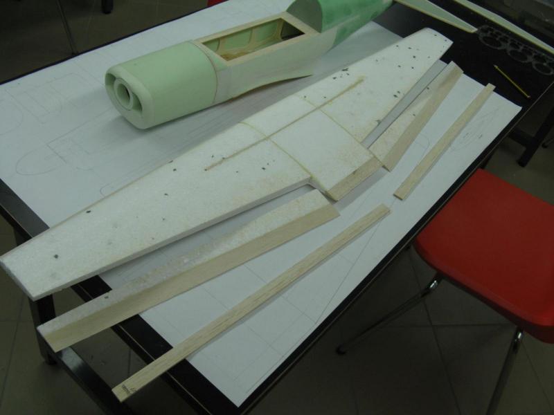

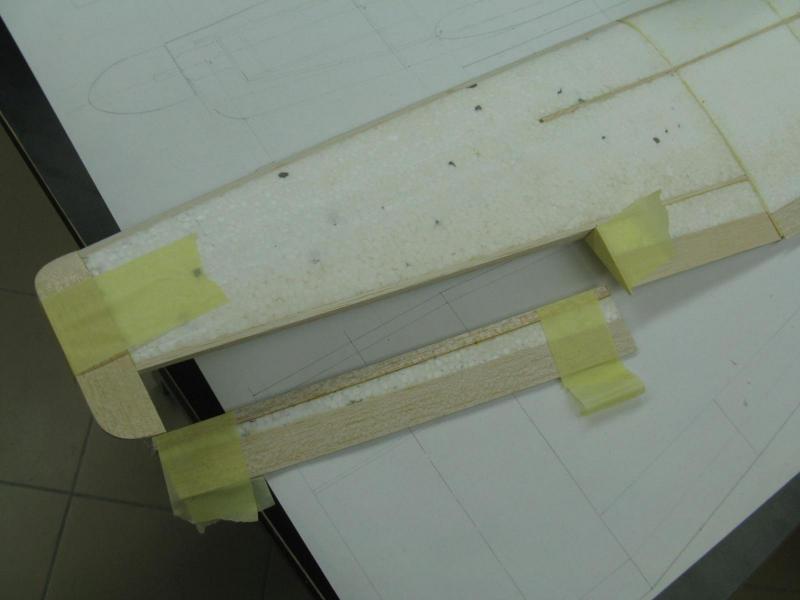

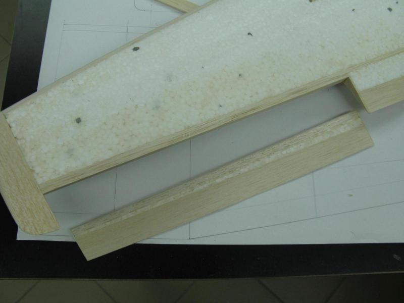

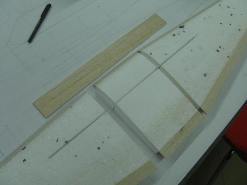

Wyciąłem skrzydełka ze styropianu, dokleiłem odpowiednie listwy i wyciąłem lotki. Teraz sobie schnie.

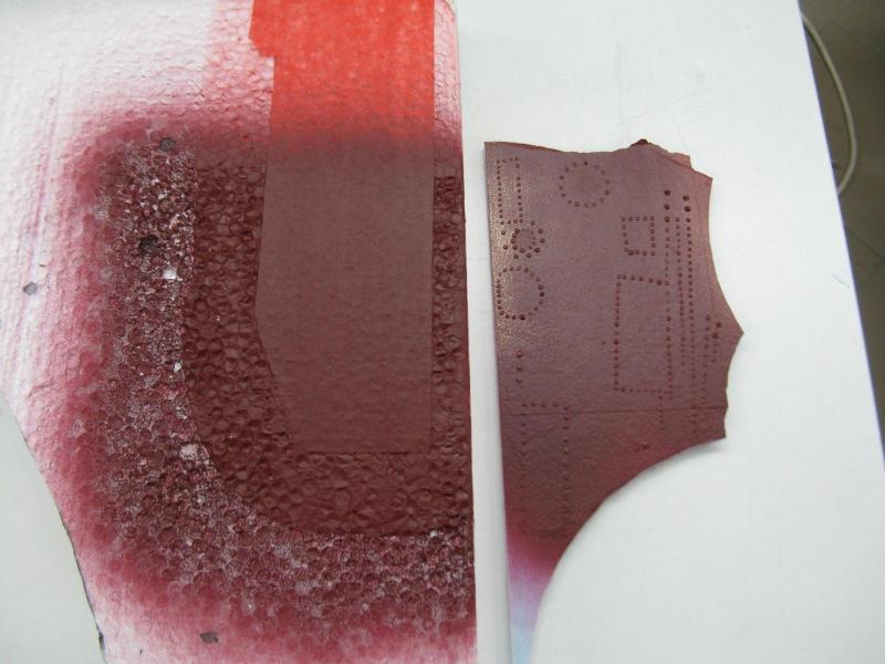

Ostrożnie z agresywnymi sprayami.

Zrobiłem sobie w ten sposób krzywdę przy Bearcat'cie: chciałem przyśpieszyć malowanie, psiknąłem akrylowym podkładem do plastików w sprayu i skończyło się na tym, że musiałem wykonywać kilka elementów od nowa, bo "zezarło" piankę...

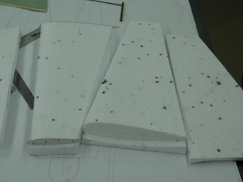

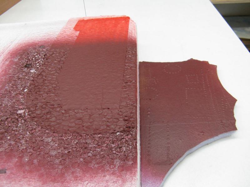

Zrobiłem próby  Eze-Kote i bibułką na styropianie i na podkładach pod panele. Oba materiały okleiłem bibułką i położyłem 1 warstwę lakieru. Po wyschnięciu pomalowałem sprayem. Efekt taki jak na zdjęciach:
1. Bibułka z lakierem skutecznie zabezpiecza materiał przed żrącym działaniem farby
2. Sam lakier bez bibułki spowalnia proces topienia styropianu, ale go nie eliminuje.

Tak jak pisałem - jeśli się tego laminatu nie będzie szlifować, to wszystko jest w porządku.
Tylko pewnie będzie jakiś delikatny szlif ; na łączeniach brytów bibuły, w "problematycznych"  miejscach np. przejściu kadłub/skrzydło, to trzeba tam bardzo uważać, albo po szlifowaniu dać jeszcze jedną warstwę lakieru.
Jeszcze jedna uwaga: "nadżerki" nie pojawiają się od razu, u mnie w pełni ujawniły się po około 1 dniu, przy czym w niektórych miejscach nie było to  widoczne z zewnątrz, po prostu styrodur pod laminatem zrobił się miękki i nawet pod niewielkim naciskiem powstawały w nim trwałe wgłębienia.

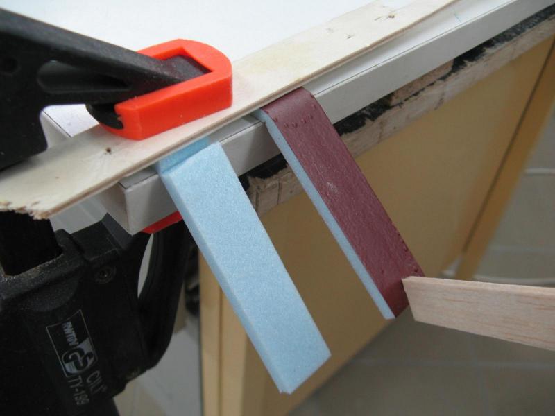

Zrobiłem test wytrzymałości. Próbki testowe miały 20X90mm i pierwsza nie była niczym kryta, druga to bibułka na Eze-Kote.
Pierwsza pękła pod obciążeniem 140g, druga wygięła się dopiero przy 230g.

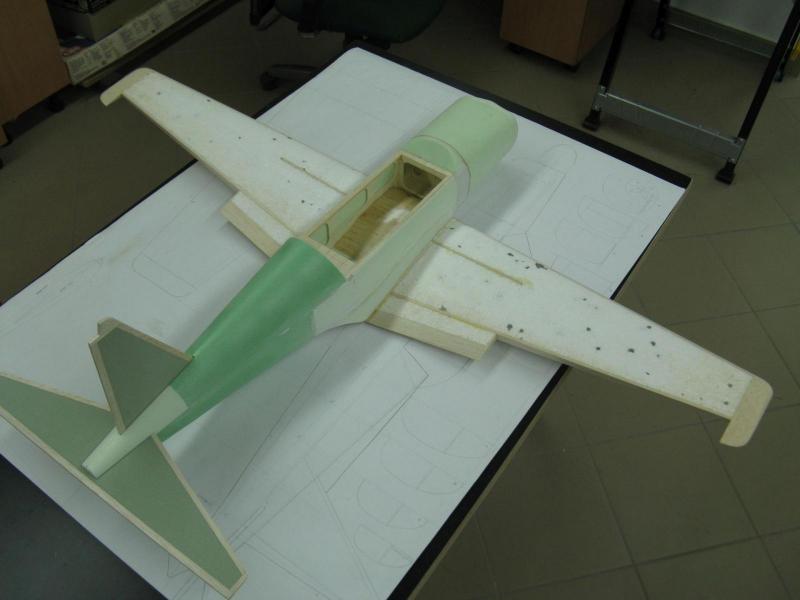

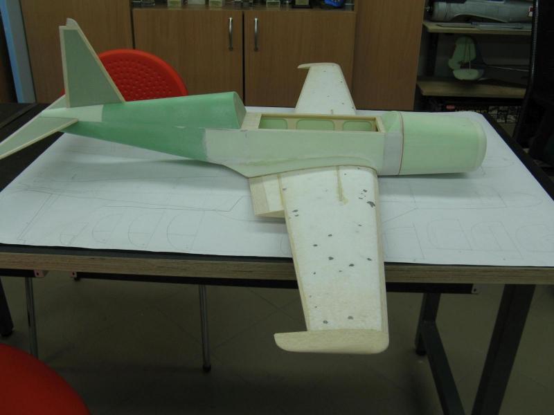

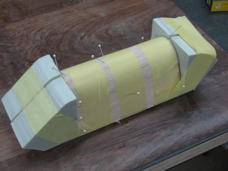

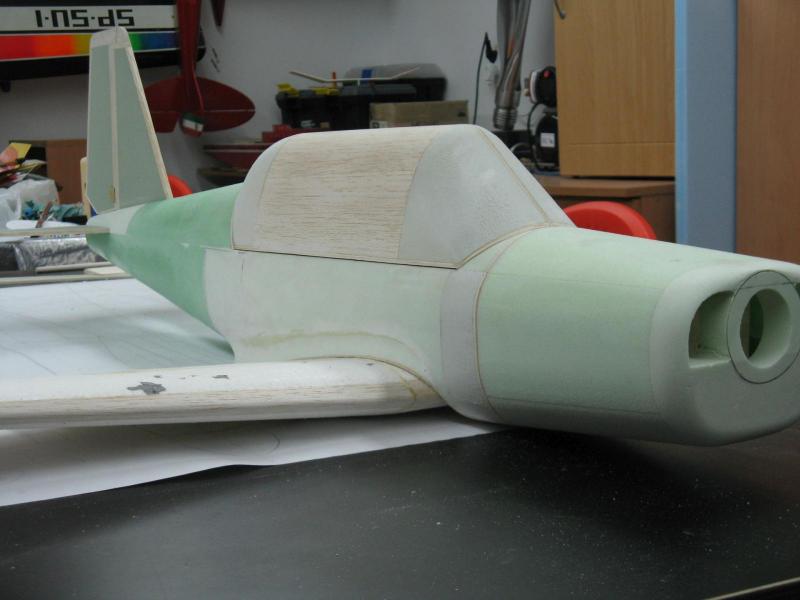

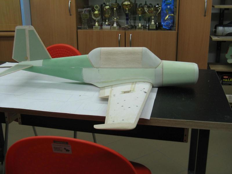

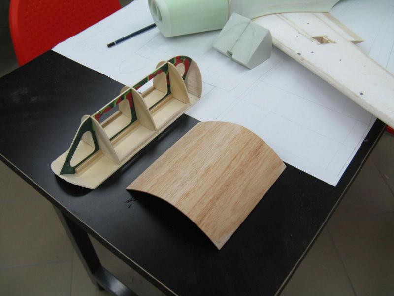

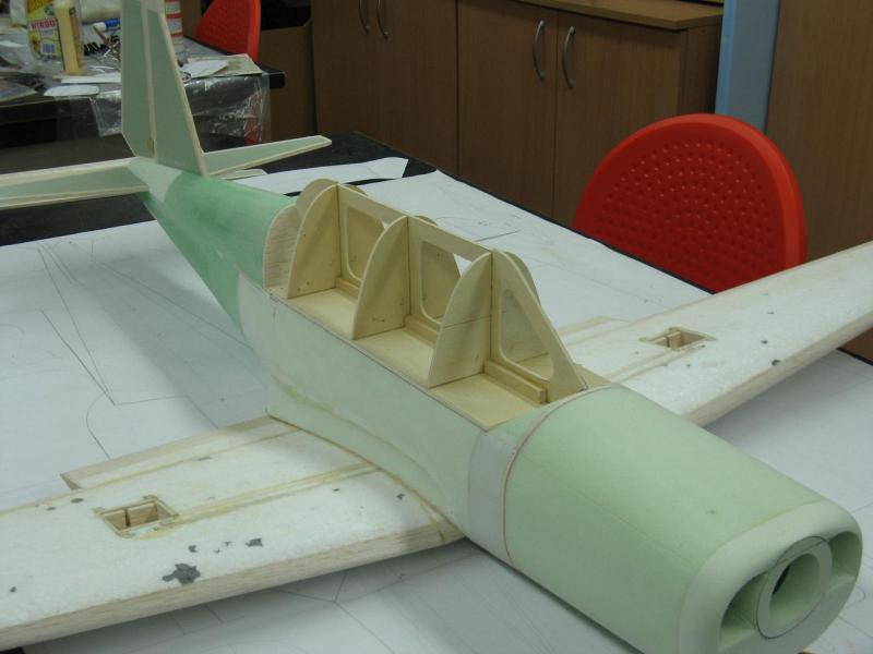

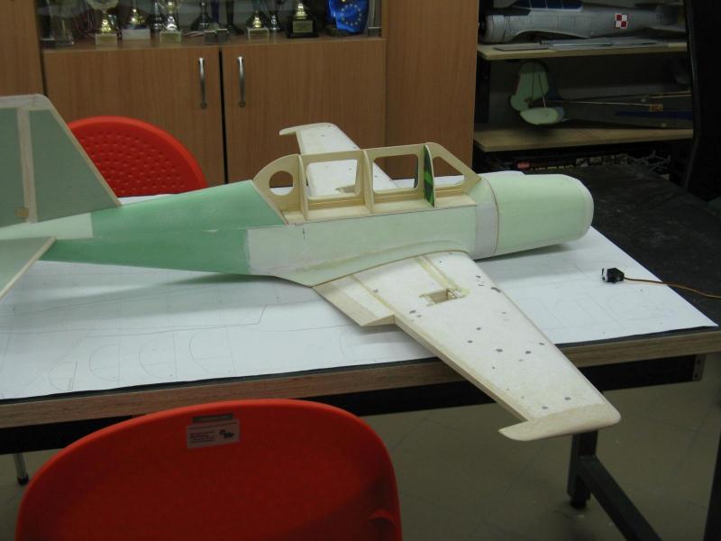

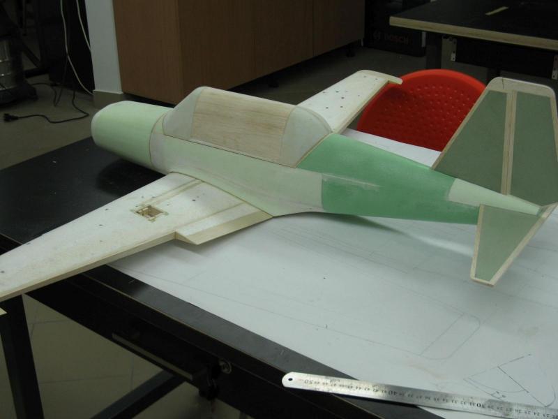

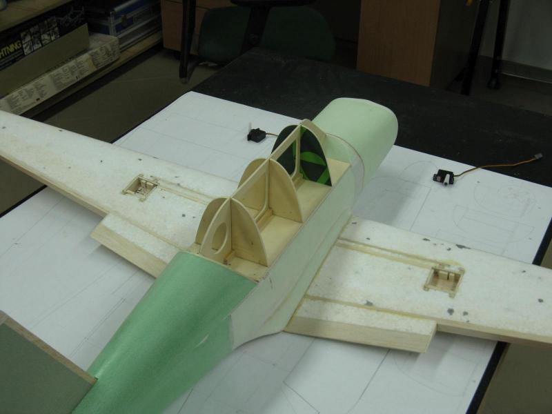

Ponieważ Tarpan ma dość "dorodną" kabinę, wypadałoby zrobić ją przezroczystą. W związku z tym, na warsztat wziąłem kopyto do tłoczenia kabinki. Stelaż wykonałem ze sklejki owocówki, środek okleiłem twardą balsą 2mm, a przód i tył to klocki styrodurowe, które po wyschnięciu zostaną obrobione do odpowiedniego kształtu.

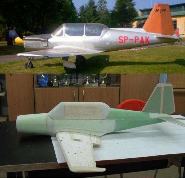

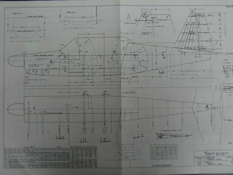

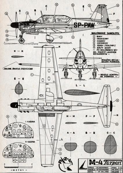

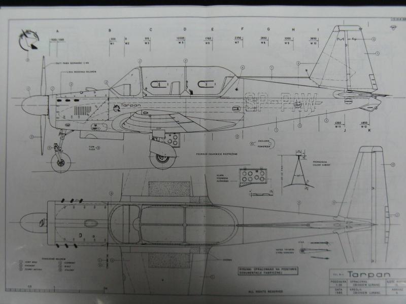

Tak się przyglądam tej kabinie i wydaje mi się że jest jakby troszku za duża porównując do tej na tym rysunku.
To tylko moje spostrzeżenie i pewnie się mylę, pewnie plany a ten rysunek trochu się różnią.
Mam na myśli tył kabiny.
Tez mam takie wrażenie ze kabinka jakby za duża. Na rysunkach które wrzucił rajaner jest jakby niższa i z tylu przechodzi w ogon pod małym kątem. U ciebie jest wyższa i tworzy taki mocny spadek.
W każdym razie model jest świetny!
Jak zwykle miło jest popatrzeć na Twój nowy model. Ale, czy nie będzie za ciężkie na prawe skrzydło (więcej czarnych kropek:)
Dzięki Krzychu.
Mam przygotowane takie małe kowadełko na lewy płat :P
Aby ukrócić spekulacje dotyczące nieprawidłowego kształtu kabinki, pragnę poinformować, iż korzystam z planów opracowanych przez Z. Luranca na podstawie dokumentacji fabrycznej. Tym samym jest to dla mnie najbardziej wiarygodne źródło,... no ale mogę się mylić :rolleyes:, bo dzisiaj niczego już nie można być pewnym :D .
Krzysztof prawidłowo odwzorował kabinę samolotu M4 a powyższy rysunek zawiera wiele błędów (m. in. obrys kabiny) i jest niezgodny z rzeczywistym wyglądem samolotu. Warto zapoznać się;
http://www.smil.org.pl/ptl/wyklady/20_M-2_i_M-4_Tarpan.pdf
To było tylko moje spostrzeżenie nie miałem na myśli że jest nie prawidłowa.
Przepraszam za zamieszanie z mojej nie wiedzy.
Andrzej.
Nie musisz za nic przepraszać. Dobrze, że obserwujesz temat i zabierasz głos. Każdy post wnosi coś do tematu i jak widać stanowi element edukacji dla wszystkich. :)
