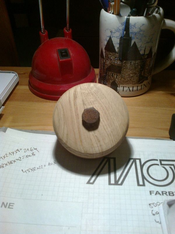

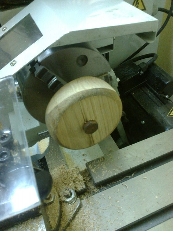

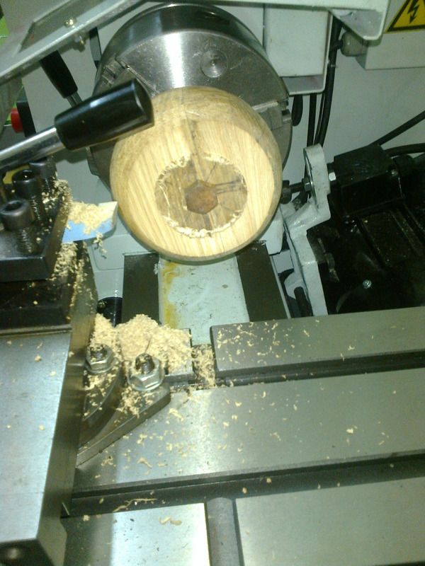

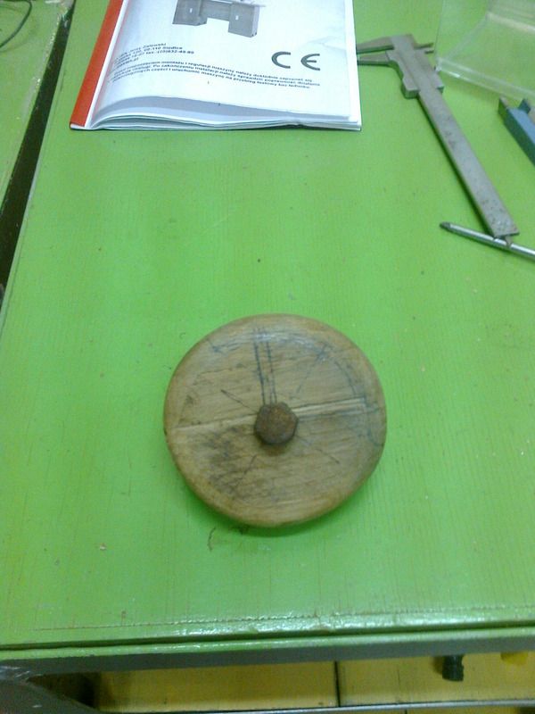

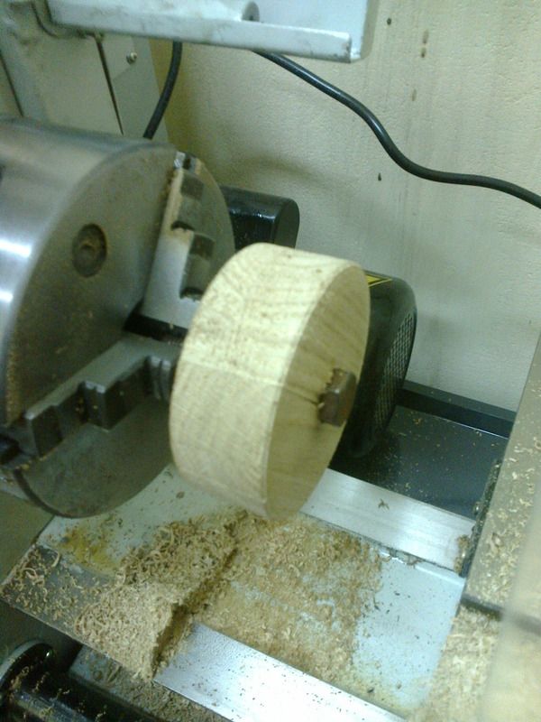

MareX Opublikowano 11 Lutego 2016 Opublikowano 11 Lutego 2016 Przynudzę teraz trochę, ale nie mogę się powstrzymać. Jakie to fajne robić coś po raz pierwszy w życiu. Prawda? Pamiętacie swój pierwszy raz? No to ja tak miałem dzisiaj. Swego czasu wytoczyłem sobie na mojej "Celmie" "kółko" bukowe /to stanowczo zbyt dużo powiedziane i nie chciałem obrażać żadnego kółka/, takie oto: na którym to klocku klepałem sobie owiewki nad koła w moim "Jungmasterze". Teraz to "kółko" złapałem w śrubę i postanowiłem wreszcie ożywić mą maszynkę i wreszcie spróbować. Najpierw zrobiłem płaszczyznę boczną, bo to wydawało mi się najłatwiejsze. Ruch jednostajny , w jednej płaszczyźnie i tak mi to wychodziło: Powolutku i do przodu. Dałem radę!!! Następnie zabrałem się za średnicę, czyli jeździłem t te i we wte, za każdym razem zbierając w ruchu w lewo, powolutku po kilka dziesiątek mm. Tak to wychodziło: W końcu zdarłem "do spodu" , czyli uzyskałem jednolity obrót materiału względem noża i tak to było: Kolejnym krokiem było podjęcie próby zaokrąglania kółka w "oponkę". No i tu już były prawdziwe schody , bo tutaj już potrzeba koordynacji ruchu dwoma pokrętłami, co dla takiego zielonodziuba jak ja , proste nie jest. Tak to wyszło: Moje wnioski, a raczej jedynie dwa: zbyt małe obroty wrzeciona i tokarz d...a. Teraz leży to coś przede mną i raczej już ma kształt kółka. Przyjdzie w sobotę człek w tokarstwie kształcony to zrobi lepiej... A ja to wezmę do chaty i pochwalę się najukochańszej, jaki to "sprytny" jestem...

RomanJ4 Opublikowano 11 Lutego 2016 Opublikowano 11 Lutego 2016 No to pierwsze koty za płoty! Moje gratuluje! Potem w ramach gradacji trudności zatocz sobie kawałek aluminium lub mosiądzu, potem miękkiej stali... Tylko uważaj na dłuuuugie wstęgowe wióry, jeśli takie będą powstawać i kłębić się pod uchwytem, by ich nie pochwycił i owinął, bo mogą sieknąć, A zaręczam - są ostre niczym brzytwa i gorące... i broń boże usuwać gołą ręką bo będzie po palcach! Do ich usuwania w czasie obróbki, i po, najlepszy jest... mały 20-30cm pogrzebacz(hak) z drutu. Garda z dekielka od słoika, metalowej miseczki itp..

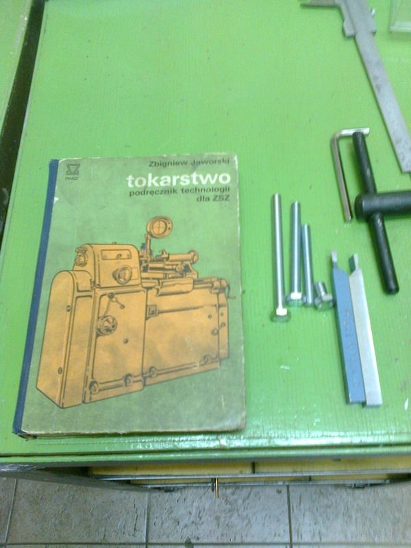

MareX Opublikowano 12 Lutego 2016 Opublikowano 12 Lutego 2016 Przyszła wreszcie dzisiaj druga "bardzo mądra księga" i już mogę zacząć studiowanie teoretycznych podstaw tokarstwa i frezerstwa. Dzisiaj pojawiła się konieczność wyprodukowania kołków dystansowych i nawet jeden z nich już sobie zrobiłem ucinając piłką ręczną stosowny kawałek ze zwykłej śruby, ale stwierdziłem, że następne można poucinać szlifierką kątową, a wreszcie mnie olśniło, że mogę to pociąć też na tokarce, znowu troszkę się praktycznie ucząc. I tak kroczek po kroczku. Damy radę! Teraz kilka słów do Kuby, naszego Dyrektora. Gdzieś ty to widział, czy wyczytał, że moja maszynka kosztowała 7k? Ona bardzo okazyjnie została kupiona od człowieka X za jedyne 3,5k, z czego córcia się tatusiowi dołożyła 1k /po prawdzie 0,5k/, czyli tatuś poszalał za 2,5k. Oczywiście wg osobistej małżowinki to "coś" nie powinno kosztować więcej niż 0,5k i wtedy może była by w stanie zaakceptować moje szaleństwo. A tak to com się nasłuchał, to moje...

MareX Opublikowano 19 Lutego 2016 Opublikowano 19 Lutego 2016 Przeczytałem prawie do końca całą tę knigę dla klas I-III ZSZ dot. tokarstwa i aczkolwiek sądzę, że teoretycznie jestem już "deczko" mądrzejszy /także dzięki studiowaniu wykładów Romana/, to jednak bez praktyki, nadal jestem tępy, jak co najmniej ten mój nie ostrzony nóż-przecinak. Tamten umówiony syn tokarza, też tokarz, do dzisiaj się nie pojawił i rzekło się "trudno". Dzisiaj nawiązałem kontakt z innym tokarzem z ponad 25-cio letnią praktyką i słownie mi się zadeklarował, że kiedyś się u mnie zjawi i mnie praktycznie oświeci. Ano zobaczymy... Teoretycznie, to tokarstwo, jako takie, widzi mi się , że to nie taka prostota, jak napluć i rozmazać. Trzeba wyobraźni i jakiejś inwencji twórczej. Jak w tym całym modelarstwie. I chyba w życiu...
