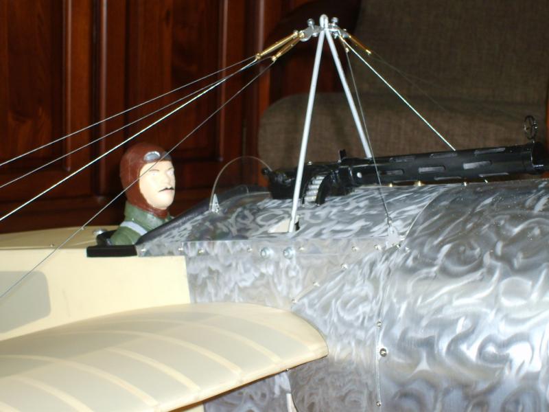

Jano Opublikowano 10 Marca 2016 Autor Opublikowano 10 Marca 2016 Te które pokazałeś są zbyt uporządkowane i raczej miałbym kłopoty z utrzymaniem szyku.Efektowne to jest na pewno.Za to ja mam nie do powtórzenia a więc unikalne jak mawiał pewien wójt.A kierowałem się ogólną modą.

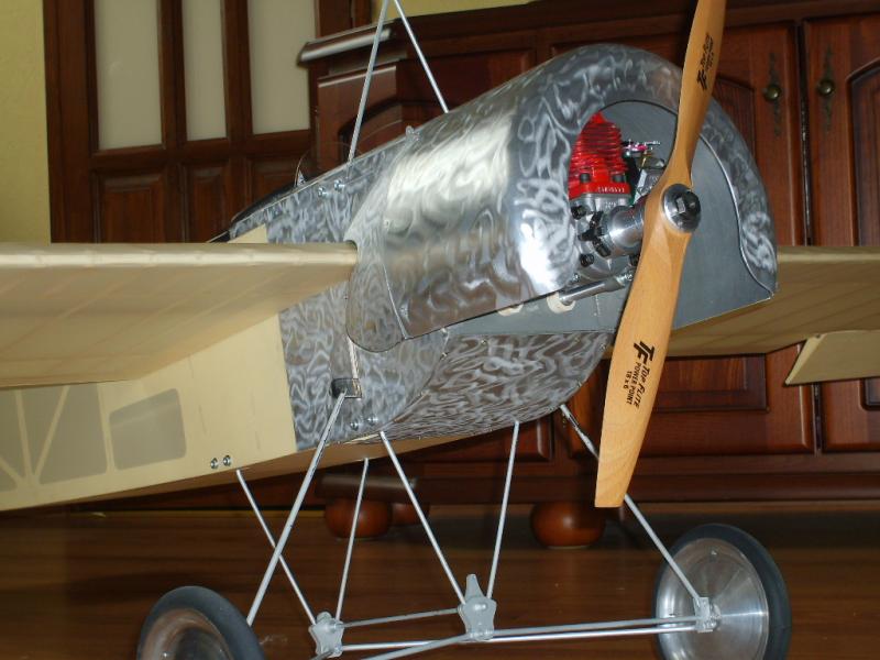

Irek M Opublikowano 10 Marca 2016 Opublikowano 10 Marca 2016 Mirek - nie do końca masz rację - są zdjęcia kadłuba lub jego części gdzie widać iż te "szlify" nie były regularne. Ale oczywiście mogły być i takie i takie. Ja nie dociekałem tego.
JacekK Opublikowano 11 Marca 2016 Opublikowano 11 Marca 2016 Nie było absolutnie w zakładach Fokkera mazerowania w "bańkę na mleko". Taki wzór pojawił się w latach 25-30 dopiero. Przed Fokkerem nikt nie wykańczał w ten sposób powierzchni metalowych płatowców. Więc to co na modelu jest absolutnie poprawne.
kesto Opublikowano 11 Marca 2016 Opublikowano 11 Marca 2016 Na tych zdjęciach widać wyraźnie, że nie było "bańki na mleko" http://www.wingnutwings.com/ww/productdetail?productid=3041&cat=1
Irek M Opublikowano 11 Marca 2016 Opublikowano 11 Marca 2016 A może wiecie dlaczego tak były wykańczane?
Jano Opublikowano 11 Marca 2016 Autor Opublikowano 11 Marca 2016 Zacząłem oklejać model oracover antic, wydawało mi się że antic ma kremowy odcień a to ma paskudny żółtawy i strasznie prześwieca.
stan_m Opublikowano 11 Marca 2016 Opublikowano 11 Marca 2016 A może wiecie dlaczego tak były wykańczane? Wiemy :)Polerowanie miejscowe blachy surowej (bez pokrycia lakierniczego) ma na celu uwidocznienie nawet najmniejszych pęknięć lub uszkodzeń mechanicznych struktury. Nawet dzisiaj jest ta metoda stosowana w przypadku np. cystern przewożących mleko. W lotnictwie była to metoda wykańczania stosowana bardzo długo i skutecznie, gdyż umożliwiała mechanikowi sprawdzenie stanu np. okapotowania silnika podczas obsługi przedstartowej ( doświadczeni mechanicy wiedzieli, że pęknięcia blachy są z "czymś" związane)
Irek M Opublikowano 11 Marca 2016 Opublikowano 11 Marca 2016 Z punktu "inspekcji" zgadza się ale dlaczego takie wężyki? Okrągłe "bańki" lub smugi są łatwiejsze w wykonaniu .

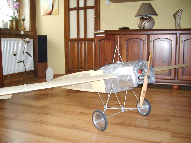

Jano Opublikowano 22 Marca 2016 Autor Opublikowano 22 Marca 2016 Muszę wytarować moją wagę bo porównując wagę mojego Fokkera z Heńkowym to obaj mamy wątpliwości kto cygani.Jego wychodzi około kilograma więcej.Silnik nie jest za bardzo wydajny ale z 2,5 KM z pięć kilogramów się wyciągnie.Do wagi jeszcze coś tam dojdzie, model był ważony bez baterii ,serw w skrzydłach i innych drobiazgów no ale 2 kg to chyba nie uzbieram. edit: Po sprawdzeniu wagi ,zonk. Cygani, cały jej zakres to 2800 i w tym miejscu hamuje.Ważyłem osobno kadłub i skrzydła .Model waży niecałe 5 kg (to co na foto).

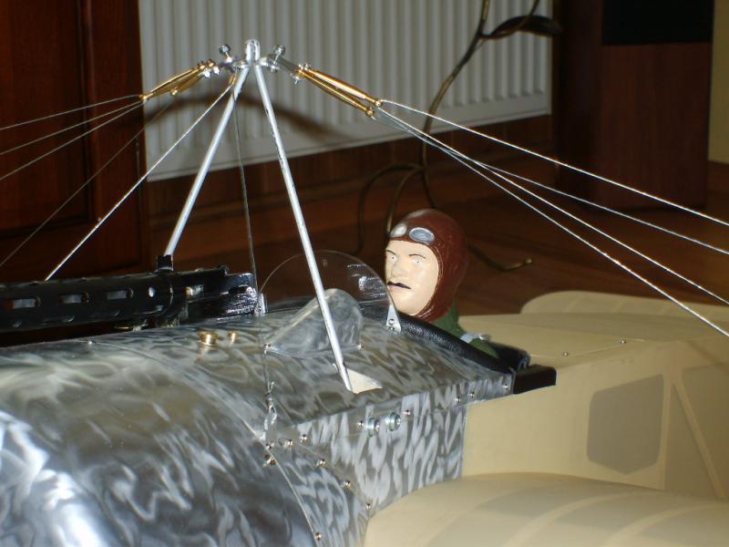

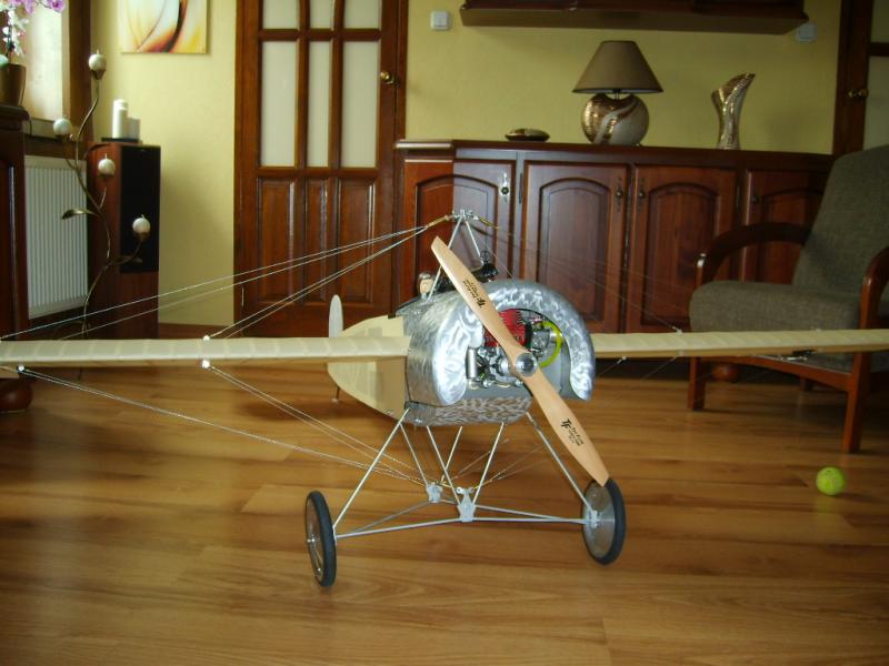

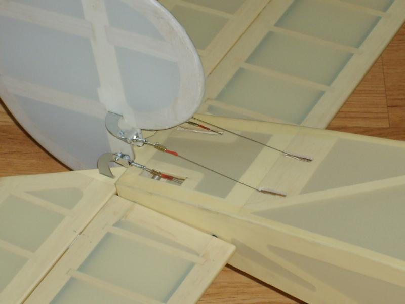

Jano Opublikowano 4 Maja 2016 Autor Opublikowano 4 Maja 2016 Model prawie gotowy.Tak wygląda z linkami.Pozostało wyważenie i drobne szczególiki. Mg pozostał ten stary.( Jacek smarowanie Ca tej osłony to średni pomysł , jedną zniszczyłem. Jest co prawda twarda ale tylko powierzchniowo może nadawała by się do jakiejś redukcji ale do modelu który ma latać jest z miękka.)
