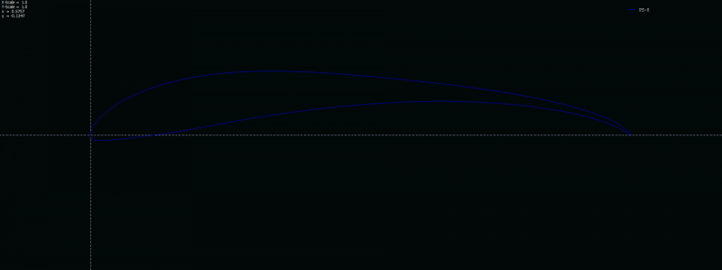

Patryk Sokol Opublikowano 19 Lutego 2016 Autor Udostępnij Opublikowano 19 Lutego 2016 Jakbyś umiał czytać wykres to byś wiedział, że taki szybowiec nie pokona nikogo, chyba,że mówimy o szybowcach klasy F1N. Bo: a.) Wysoka doskonałość jest przy bardzo wysokich Re b.) Wysoka doskonałość jest dla bardzo wysokich Cz, więc wszystko zje opór indukowany c.) Takiego skrzydła nie da się wykonać d.) W szybowcu nie chodzi o najwyższe możliwe Cz Poza tym, jeśli naprawę masz ochotę jechać po autorytecie, to moje profile nie miały problemu wygrać z konkurencją na ubiegłorocznych zawodach Aerodesign, a z racji tego, że były to profile ekstremalnie nośne: To widać od razu, że jednak takie nieco łukowe są. Naprawdę nie rozumiesz co powoduje, że szybowiec ma dobre osiągi, gwearantuje Ci, że nie chodzi tu o wysokie max Cz Wyjaśnij mi tylko w jaki sposób prawo Bernoulliego ma opisywać zmianę siły nośnej od kąta natarcia. Poza tym, zawsze możesz zacząć się kłócić z mądrzejszymi ode mnie:http://web.mit.edu/drela/Public/papers/xfoil_sv.pdf Miłego szukania prawa Bernoulliego w tym... I tak, tego 'wymysłu kogoś kto chce zaistnieć w internecie' użyto do projektowania Diany II Odnośnik do komentarza Udostępnij na innych stronach Więcej opcji udostępniania...

wapniak Opublikowano 19 Lutego 2016 Udostępnij Opublikowano 19 Lutego 2016 Patryk, ja to wszystko co opisujesz wiem i rozumiem. Doskonale rozumiem, dlaczego jeden szybowiec jest lepszy od innego. Tylko nijak nie mogę tego co piszesz przełożyć na praktykę, Ty zresztą też nie . Każdą wiarygodną teorię można przełożyć na praktykę, bo to praktyka ją potwierdza. Nawet fale grawitacyjne ostatnio odkryte potwierdziły teorie Einsztaina. I dlatego się z Twoją teorią nie zgadzam. Pokazujesz swoje profile, ale to nie są wycinki okręgu czyli łuki! W pierwszej chwili pomyślałem, że się ze mnie nabijasz, pokazując stare profile Benedeka jak np B-6456-f, czy B-6557-b. A tu widzę, że na poważnie... Odnośnik do komentarza Udostępnij na innych stronach Więcej opcji udostępniania...
Patryk Sokol Opublikowano 19 Lutego 2016 Autor Udostępnij Opublikowano 19 Lutego 2016 Nie, odpowiedz jak prawo Bernoulliego opisuje wplyw kąta natarcia na siłę nośną. Nic innego mnie nie interesuje, póki tego nie napiszesz, to nie uwierzę, że jakkolwiek rozumiesz temat. Odnośnik do komentarza Udostępnij na innych stronach Więcej opcji udostępniania...
