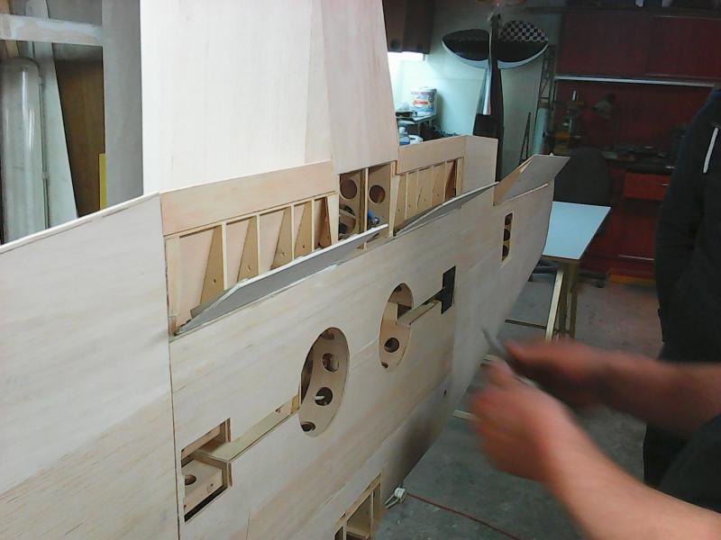

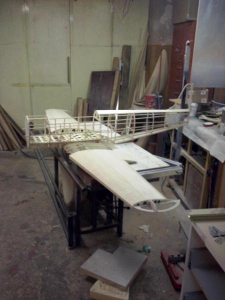

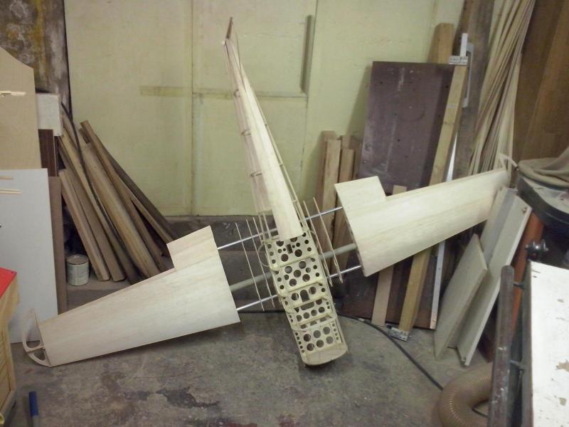

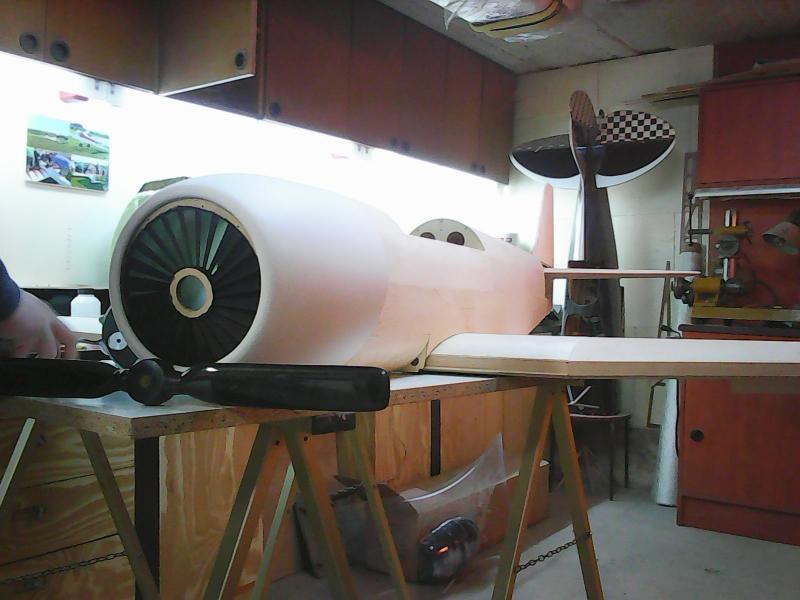

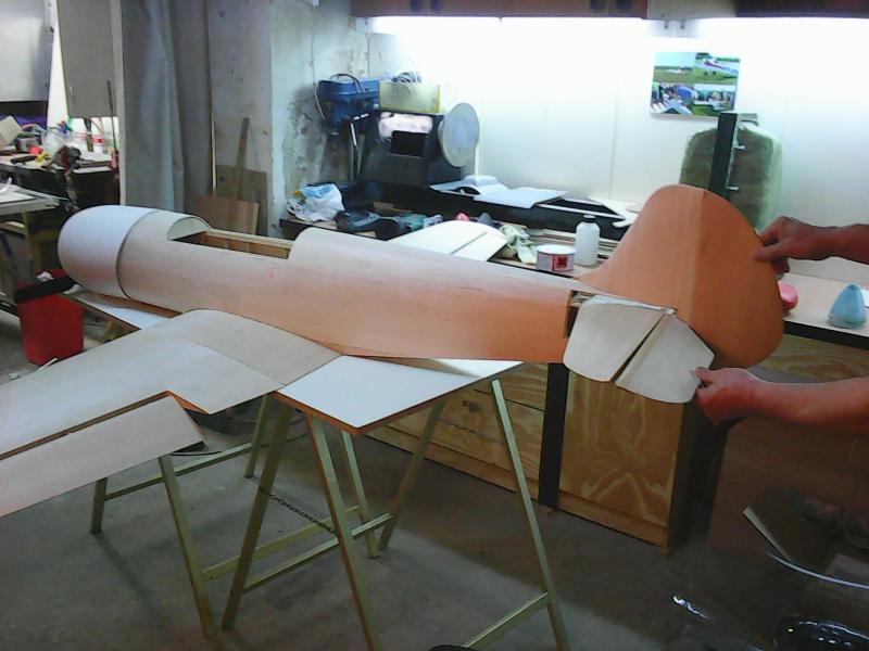

semp Opublikowano 20 Marca 2016 Opublikowano 20 Marca 2016 Chciałbym kolegom przedstawić nowy ,powstający model kolegi.Będzie to półmakieta o rozpiętości ok 2,3m i będzie napędzana silnikiem 30 ccm. Model w założeniach będzie ważył ok 8 kg i ku temu idzie.Na początek kilka fotek z tego co już zbudowane.
semp Opublikowano 20 Marca 2016 Autor Opublikowano 20 Marca 2016 Ładny Jaczek A myślałem, że trochę dłużej potrwa roszyfrowanie . Bedzie Jak-18 pm
Irek M Opublikowano 20 Marca 2016 Opublikowano 20 Marca 2016 Silnik benzyna 30ccm czy nitro? Na benzynę może być mało.
Chuck Yeager Opublikowano 20 Marca 2016 Opublikowano 20 Marca 2016 Jeśli kolega zmieści się w 8 a nawet w 9 kg to nie będzie mało. Dobra 30-35 cm benzyna daje ok 9 kg ciągu (np. os max GT33 tak wypada w testach na śmigle APC 18 x 8). Moim zdaniem do makietowego latania w sam raz. Kto by teraz ładował żarowy o takiej pojemności do modelu ? Jeden z niewielu jakie znam to SuperTigre G-3250 i on kręci podobnym śmigłem o 1000 obrotów mniej od GT33 przy czym zabiera na pokład tak z litr paliwa jak nie więcej... Fakt faktem, że najlepiej by tam na moje oko pasował jakiś 40 cm benzynowy czterosuw, np. saito, osmax itp - większe śmigło będzie sprawniej pracowało z dużą okrągłą osłoną silnika niż w przypadku mniejszego dwusuwa o porównywalnej mocy. Pozdrawiam.

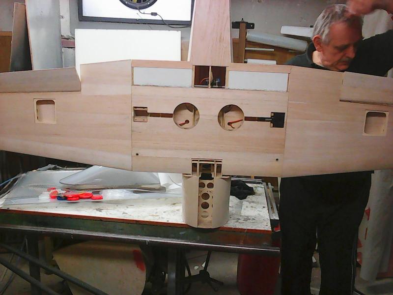

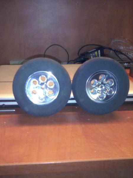

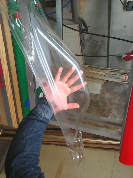

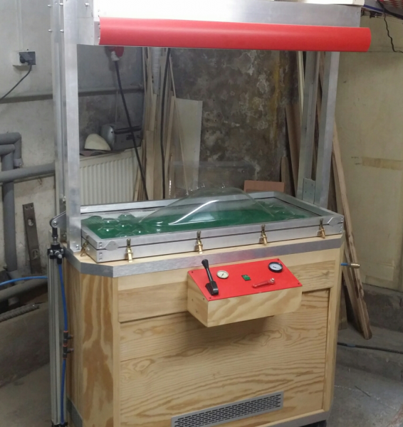

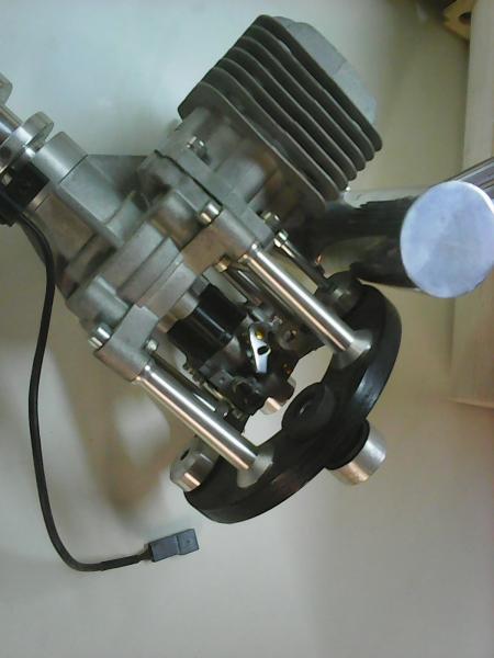

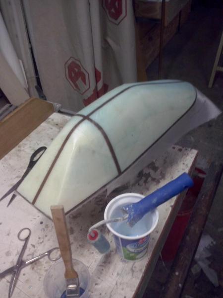

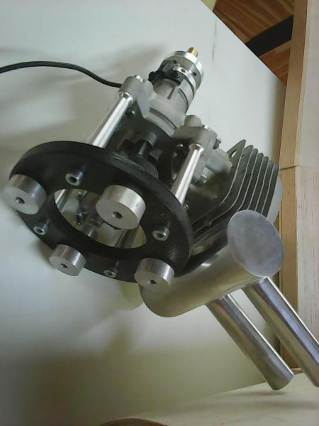

semp Opublikowano 22 Marca 2016 Autor Opublikowano 22 Marca 2016 Krótki filmik z dmuchania kabinki do Jak-18 i kilka zdjęć,koła produkcji konstruktora Jaka Dodałem zdjęcia z mocowaniem silnika na amortyzatorach

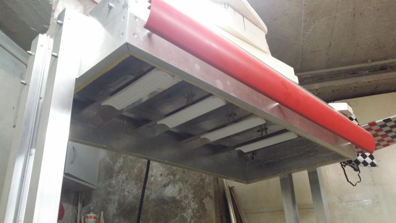

Bartek Piękoś Opublikowano 22 Marca 2016 Opublikowano 22 Marca 2016 A propos bardzo profesjonalnie wyglądającego vacu: w jaki sposób jest podgrzewana folia zanim ramka opadnie? Mógłbym prosić ew. o zdjęcia?
herkristo Opublikowano 22 Marca 2016 Opublikowano 22 Marca 2016 Po prostu pięknie. Szkielet kadłuba zaprojektowany i wykonany lekko ( pod skorupowe poszycie) Tłoczenie kabiny profesjonalnie !! Ten piękny model ,nie mam wątpliwości , będzie mial super właściwości lotne. Jednym słowem: GRATULUJĘ!!!
pacek Opublikowano 22 Marca 2016 Opublikowano 22 Marca 2016 zastanawiałem się co mi nie pasuje w położeniu podwozia, już wiem bo on ma 3 kółko z przodu. Jakoś mi się ubzdurało że jak "jak" to kółko ogonowe. Super model, a vacu profeska, sama ramka budzi szacunek nie mówiąc o reszcie.
jarek996 Opublikowano 22 Marca 2016 Opublikowano 22 Marca 2016 No to sie wrobiles z tym filmikiem ! Teraz juz wiem gdzie podesle swoje kabiny do tloczenia
herkristo Opublikowano 22 Marca 2016 Opublikowano 22 Marca 2016 No to sie wrobiles z tym filmikiem ! Teraz juz wiem gdzie podesle swoje kabiny do tloczenia Ja tez się dołączam!!
Marek24 Opublikowano 23 Marca 2016 Opublikowano 23 Marca 2016 A propos bardzo profesjonalnie wyglądającego vacu: w jaki sposób jest podgrzewana folia zanim ramka opadnie? Mógłbym prosić ew, o zdjęcia? Za podgrzewanie materiału odpowiadają cztery promienniki podczerwieni o mocy 1000W każdy. A stół roboczy jest rozmiaru 500mm×1000mm.
Bartek Piękoś Opublikowano 23 Marca 2016 Opublikowano 23 Marca 2016 Dziękuje za foty i info. Konstrukcja robi wrażenie. Bardzo jestem ciekaw, co Cię (drogi autorze urządzenia) skłoniło do budowy tak zaawansowanej konstrukcji. Tłoczysz usługowo?
Marek24 Opublikowano 23 Marca 2016 Opublikowano 23 Marca 2016 Dziękuje za foty i info. Konstrukcja robi wrażenie. Bardzo jestem ciekaw, co Cię (drogi autorze urządzenia) skłoniło do budowy tak zaawansowanej konstrukcji. Tłoczysz usługowo? Pompę vacum wykorzystujemy też do laminowania. Zawsze podobały nam się samoloty jak Catalina problem był tylko ze zrobieniem kabinek więc postanowiliśmy zrobić taką oto maszynę.

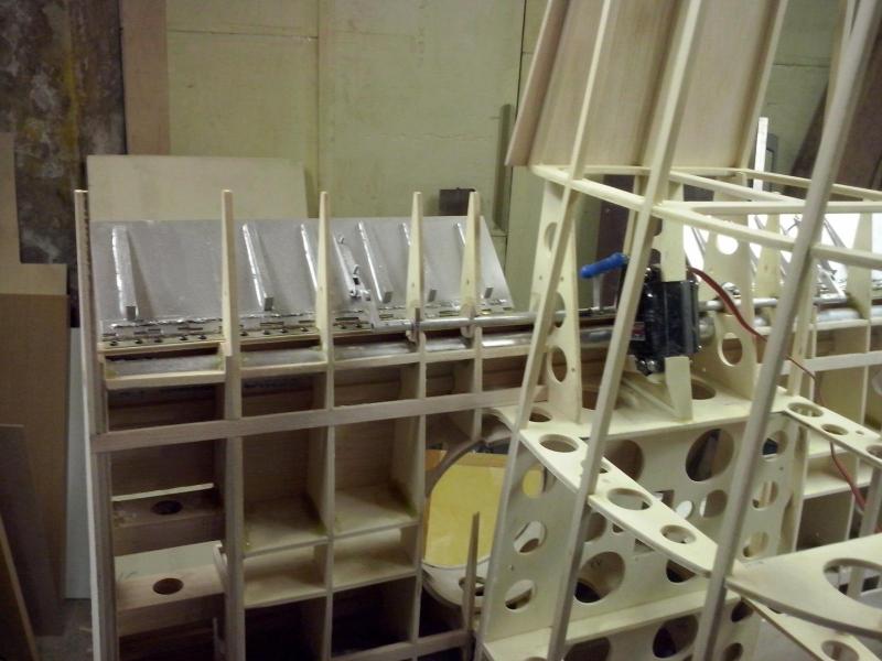

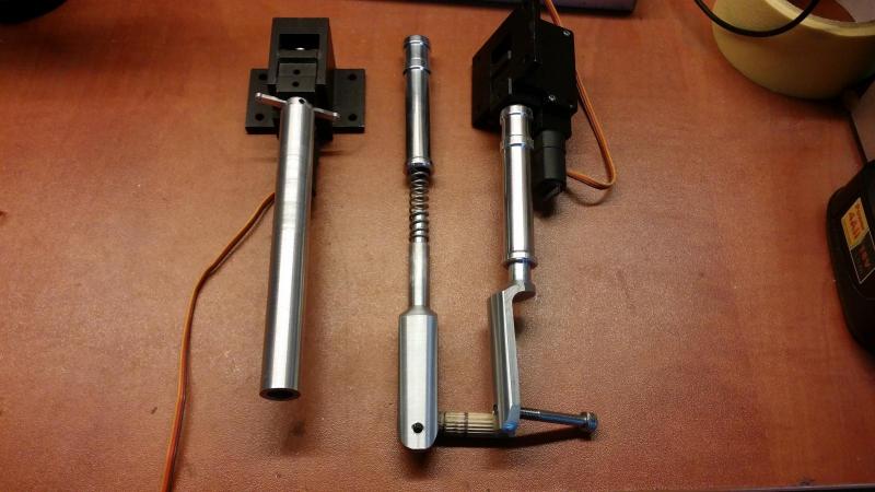

Marek24 Opublikowano 30 Marca 2016 Opublikowano 30 Marca 2016 Zdjęcie podwozia. Jak będzie skończone wrzuce filmik z jego działania
