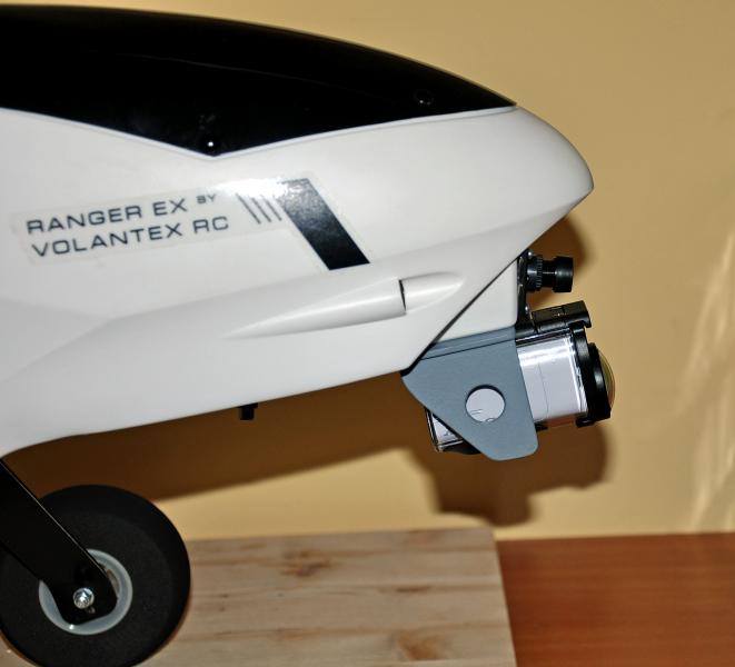

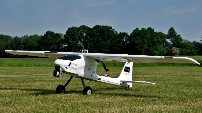

Pioterek Opublikowano 26 Maja 2016 Autor Opublikowano 26 Maja 2016 Ranger z małą kamerą Sony HDR-AZ1VR Action Cam w próbach. Kamera z obudową waży 98 g, ma pilota, podgląd na WiFi i możliwość obrócenia obrazu o 180 stopni, co w moim mocowaniu jest bardzo wygodne. Oczywiście jest i stabilizacja obrazu. 1
Pioterek Opublikowano 27 Maja 2016 Autor Opublikowano 27 Maja 2016 Wykonałem pierwsze filmy z kamerą Sony HDR-AZ1VR . Kamera zamocowana na sztywno do modelu. Kolory bardzo ładne, drgania ledwo zauważalne (ale był spory wiatr) natomiast ostrość detali terenu w porównaniu z Mobiusem gorsza z powodu włączonego systemu Steadyshot. Będę musiał ten system do lotów wyłączyć a samą kamerę zamocować ma amortyzatorach - wtedy powinienem uzyskać to czego się spodziewam. Wyważenie modelu prawie się nie zmieniło.

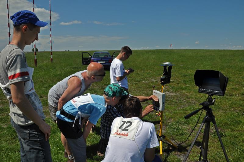

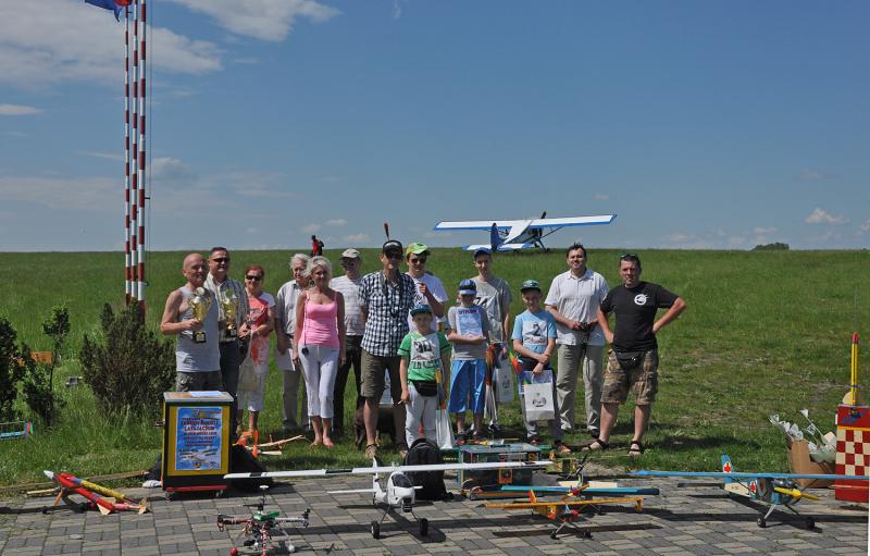

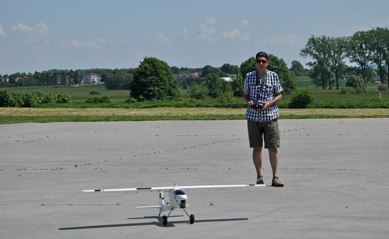

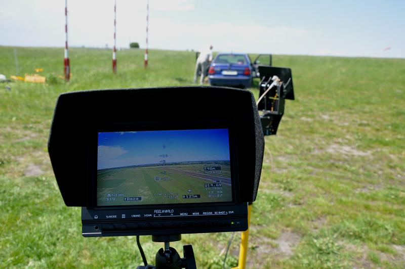

Pioterek Opublikowano 28 Maja 2016 Autor Opublikowano 28 Maja 2016 Dzisiaj Ranger EX był w Zamościu. Jako ciekawa technologia latania model i osprzęt budził zainteresowanie. Ja latam a inni podglądają Lądowisko to kawałek placu przed hangarem - trza było celować Obraz na monitorze i OSD Pitlaba mimo pełnego słońca jest dobrze widoczny. odkurzyłem model i poleciałem moja quardą I na koniec załapaliśmy się na zdjęcie grupowe Niestety w drodze powrotnej wstąpiliśmy do zajazdu na flaki i model został na słońcu w rozgrzanym samochodzie - efekt czarna kabina Rangera się trochę odkształciła.

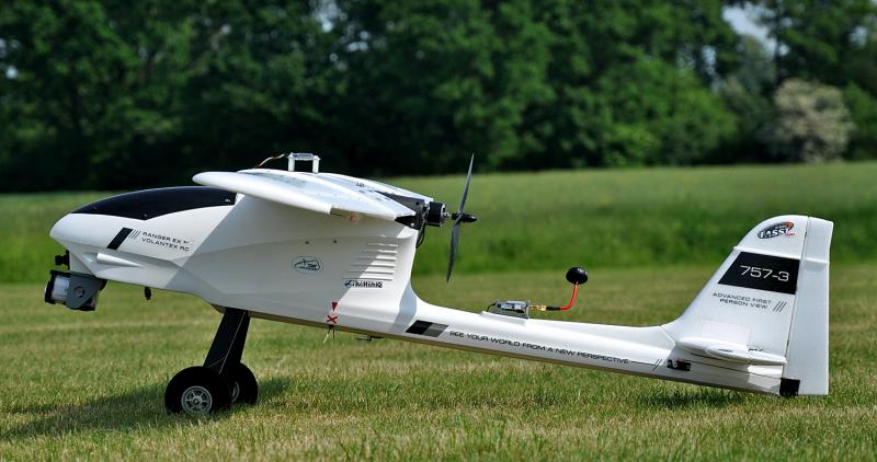

Pioterek Opublikowano 8 Czerwca 2016 Autor Opublikowano 8 Czerwca 2016 Myślę że przyszedł czas na podsumowanie tematu Rangera EX. W sumie zrobiliśmy z modelem kilkanaście wypraw na lotnisku a model przeleciał bezawaryjnie ponad 300 km. Po paru dokonanych po fabryce poprawkach, mogę z czystym sumieniem polecić ten model jako bardzo przyjazne "latadło" FPV. Ranger EX jest bardzo bezpieczny, nie da się go przeciągnąć. Raz mimo woli zafundowałem modelowi lot bez podłączonych lotek - trochę się dziwiłem jego zachowaniu w powietrzu, ale udało mi się Rangera sprowadzić bezpiecznie na ziemię i gładko wylądować. Wtedy dopiero zobaczyłem, że kable od lotek nie były spięte. Mimo, że model nie ma wzniosu dał się poprowadzić tylko na samym sterach SW i SK - jak Wicherek . Po tym zdarzeniu bardzo polubiłem model i nabrałem do niego zaufania. Dlatego nie bałem się już później podczepiać do modelu nawet małej kosztownej kamery Sony. Również niezawodnie spisał się system FPV "Pitlab&Zbig". W majowym numerze Modelarza ukazała się cz 1 opisu "FPV od kuchni" z Rangerem w roli głównej. Kolejne odcinki będą opisywać moje doświadczenia z "Pitlabem" i lotami FPV. Będą po kolei 4 części opisu. 1

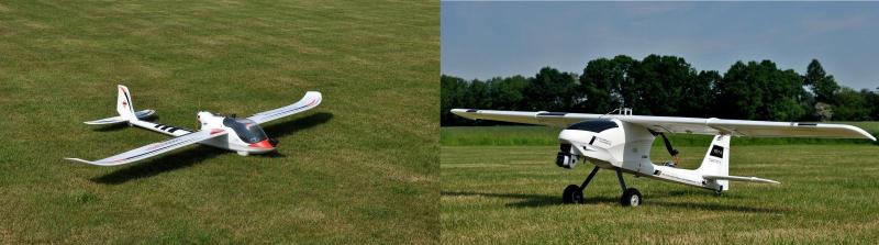

Pioterek Opublikowano 26 Czerwca 2016 Autor Opublikowano 26 Czerwca 2016 2600 FPV kontra Ranger EX Złożyło się tak,że w krótkim czasie po sobie powstały dwa moje nowe modele. Wspólnym ich mianownikiem jest to, że oba modele producent opisuje jako modele FPV. Kadłub - oba modele mają pojemne kadłuby mieszczące całą wymagana FPV elektronikę. Jednak 2600 ma o wiele więcej miejsca z bardzo wygodnym dostępem, w Rangerze jest gorzej (mniejszy kadłub|) musiałem np. dorobić dodatkową półkę na odbiornik RC. Ranger ma ciekawą konstrukcję kadłuba wykonana z miękkiego i dobrze obrabiającego się plastiku, w 2600 FPV konstrukcja jest tradycyjna jak dla tego typu modelu czyli zbrojony węglem styropian który jednak w części ogonowej jest wiotki i wg. mnie wymaga wzmocnienia. Również mocowanie przedniej części kadłuba jest dla mnie konstrukcyjną zagadką. W obu modelach stateczniki są odejmowane i mocowane na wkrętach. Ranger posiada bardzo wygodne podwozie, 2600 FPV startuje i ląduje na brzuchu na szczątkowym podwoziu - tak przynajmniej przewidziano w projekcie. Zasadnicza różnica występuje w podejściu do mocowania osprzętu FPV. Ranger EX posiada przewidziane miejsca na montaż nadajnika i kamer. Mocowanie kamer pod modelem jest wygodne i naturalne. Jest też opcja dedykowanego gimbala. 2600 FPV poza sugerowanym mocowaniem nadajnika (zaznaczenie na oszkleniu kabiny miejsca na wyprowadzenie anteny) nie ma żadnych baz do mocowania osprzętu - trzeba to zrobić samemu. Z tych względów kadłub Rangera EX podoba mi się bardziej. Skrzydła - skrzydła w 2600 FPV mocuje się ciężej (wszystko mocno spasowane), ale dzięki długim bagnetom i wklejonych pochwach skrzydła są sztywne i pewnie trzymają model w powietrzu. Ranger EX nie ma pochew, bagnety wsuwają się w sam styropian, bagnety są krótsze (w proporcji do skrzydła) a przez to skrzydła są bardziej wiotkie szczególnie przy końcach i lubią drgać. Istnieje pewna prędkość modelu przy której wibracje modelu wyraźnie narastają - więc filmowanie z powietrza raczej tylko z kontrolą prędkości modelu - nie w trybie autonomicznym. Tu skrzydła 2600 FPV wydają się lepsze. Właściwości lotne - Ranger EX jest bardzo stabilną platformą. Modelu nie da się przeciągnąć co jest bardzo istotne w lotach autonomicznych - to bardzo duży plus tej konstrukcji. Fabryczny napęd jest odpowiedni potrafi wyrwać szybko model na odpowiednia wysokość. Dzięki zmodyfikowanym kalpom szczelinowym model szybko traci wysokość i może lądować na niewielkiej powierzchni. 2600 FPV - co do możliwości przeciągnięcia nie mam jeszcze jednoznacznej opinii . Raz i drugi zdarzyło mi się przeciągnięcie i musiałem model ratować, ale było to zaraz na początku lotów przed regulacjami - teraz wydaje się, że jest dobrze. Chcę jednak jeszcze parę prób dla potwierdzenia wykonać. Co ciekawe mniejsze modele 1,6 m o takiej konstrukcji nie dawały się przeciągnąć - prosiłem Kolegów na lotnisku o takie testy. Model 2600 FPV lata obecnie jak najbardziej prawidłowo, ale czy jest pewny na 200 % - na pewno o tym jeszcze wspomnę. Napęd 2600 - dałem silniejszy niż przewiduje instrukcja i model dobrze sobie z nim radzi. Startuje bez problemu z równej trawy, a w powietrzu szybko się wznosi i potrafi kontynuować lot przy bardzo ekonomicznym zużyciu energii. Model 2600 wymaga dłuższego podejścia do lądowania - po prostu jest to już duży szybowiec o lepszej doskonałości niż Ranger. Więc jeżeli chodzi o bezpieczny lot to jeszcze obecnie Ranger EX a jeżeli długie loty to oczywiście 2600 FPV. Transport modelu - 2600 FPV posiada skrzydła o długości 1,3 m. W samochodzie średniej wielości trzeba je wozić w poprzek na tylnym siedzeniu więc zajmują miejsce pasażera. Tu Ranger EX jest bardziej poręczny ponieważ skrzydła mieszczą się w bagażniku samochodu. Oczywiście można pomyśleć nad innym sposobem przewożenia długich skrzydeł - np mocowanie pod dachem samochodu.

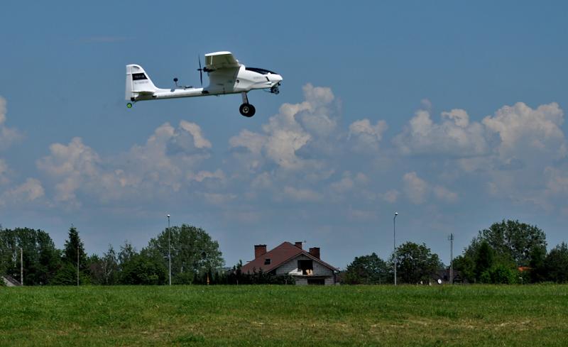

Pioterek Opublikowano 3 Lipca 2016 Autor Opublikowano 3 Lipca 2016 Parę zdjęć z Rangerem EX na pikniku modelarskim w Radawcu: przygotowywanie "aparatury" gotowi do startu: i poooszedł ............ale wrócił Przy lądowaniu ruch jak na Okęciu, bo parę modeli akurat w powietrzu, więc lądowałem tuż nad ziemią i przy nodze..
